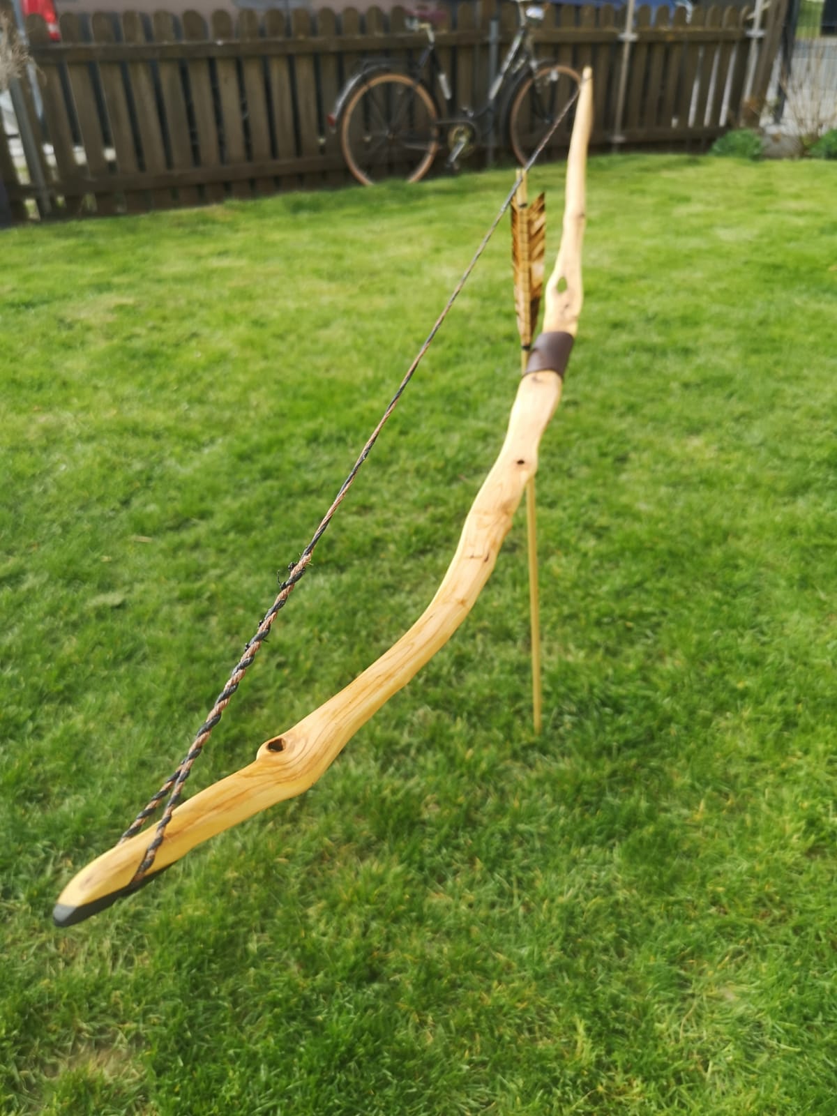

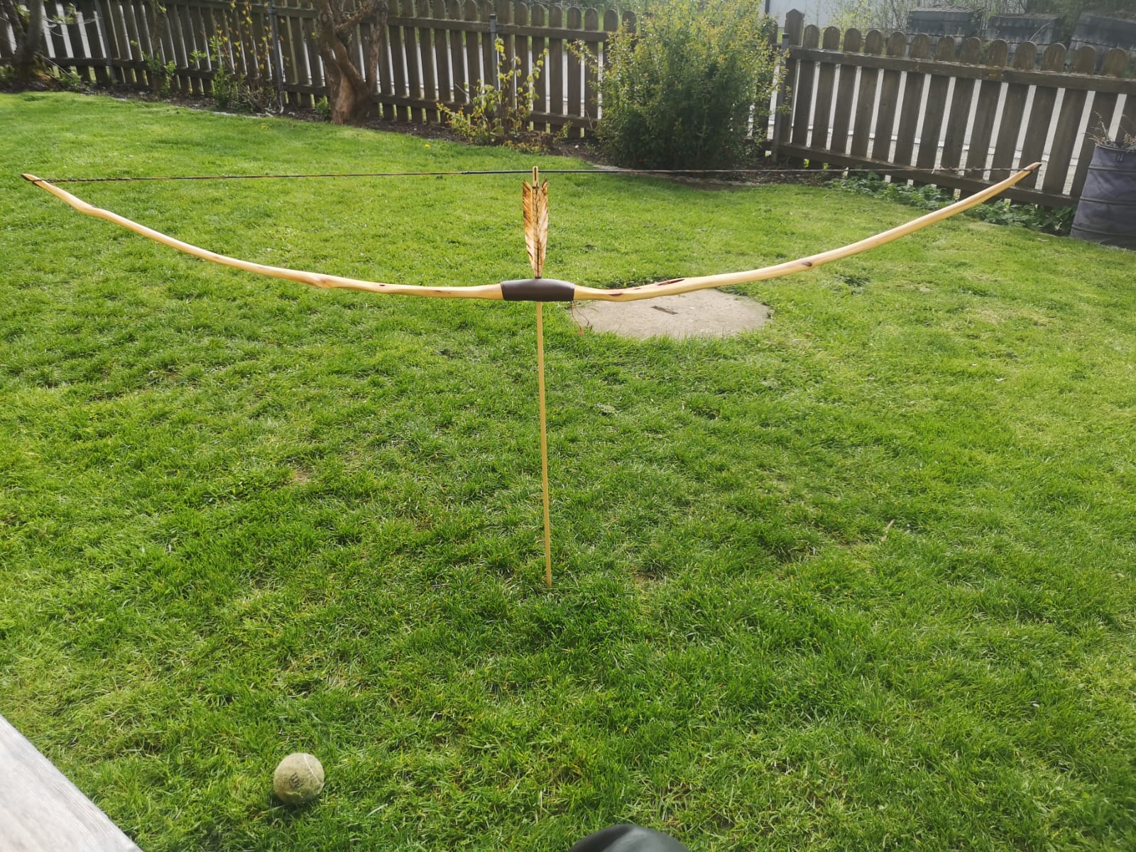

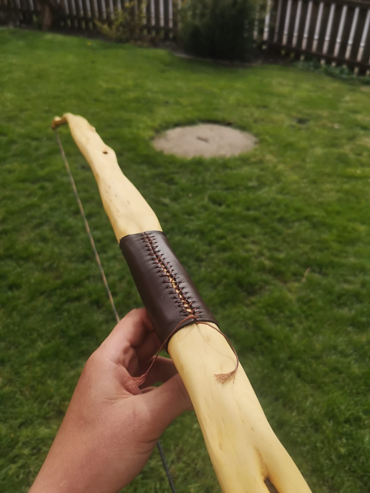

Servus zusammen,

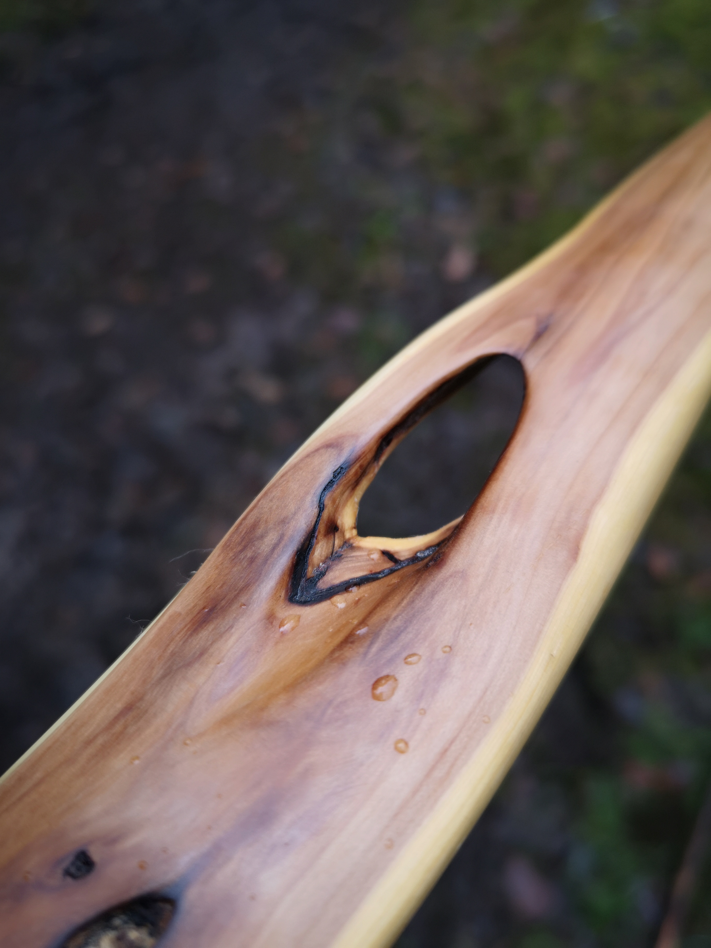

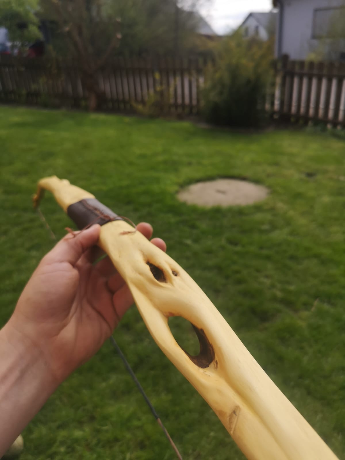

Habe mich ja vor kurzem vorgestellt und angegeben, meinen ersten Bogen vorstellen zu wollen. Hier ist er nun. Aufgrund einiger Äste und dem "Cut" der Motorsäge am Bogenrücken war es mir nicht möglich mein angestrebtes Zuggewicht von 40# zu erreichen. Er gefällt mir aber trotzdem und ich bin froh, dass er auch noch funktioniert. Im Moment ist er schon seit ein paar Monaten mein Begleiter auf dem 3d Parcour. 8)
Ach ja, getillert habe ich den Bogen mit Hilfe von Videos, da ich noch keinen Tillerbalken gebaut habe. ::)
Leinölfinish scheint als Schutz zu funktionieren.

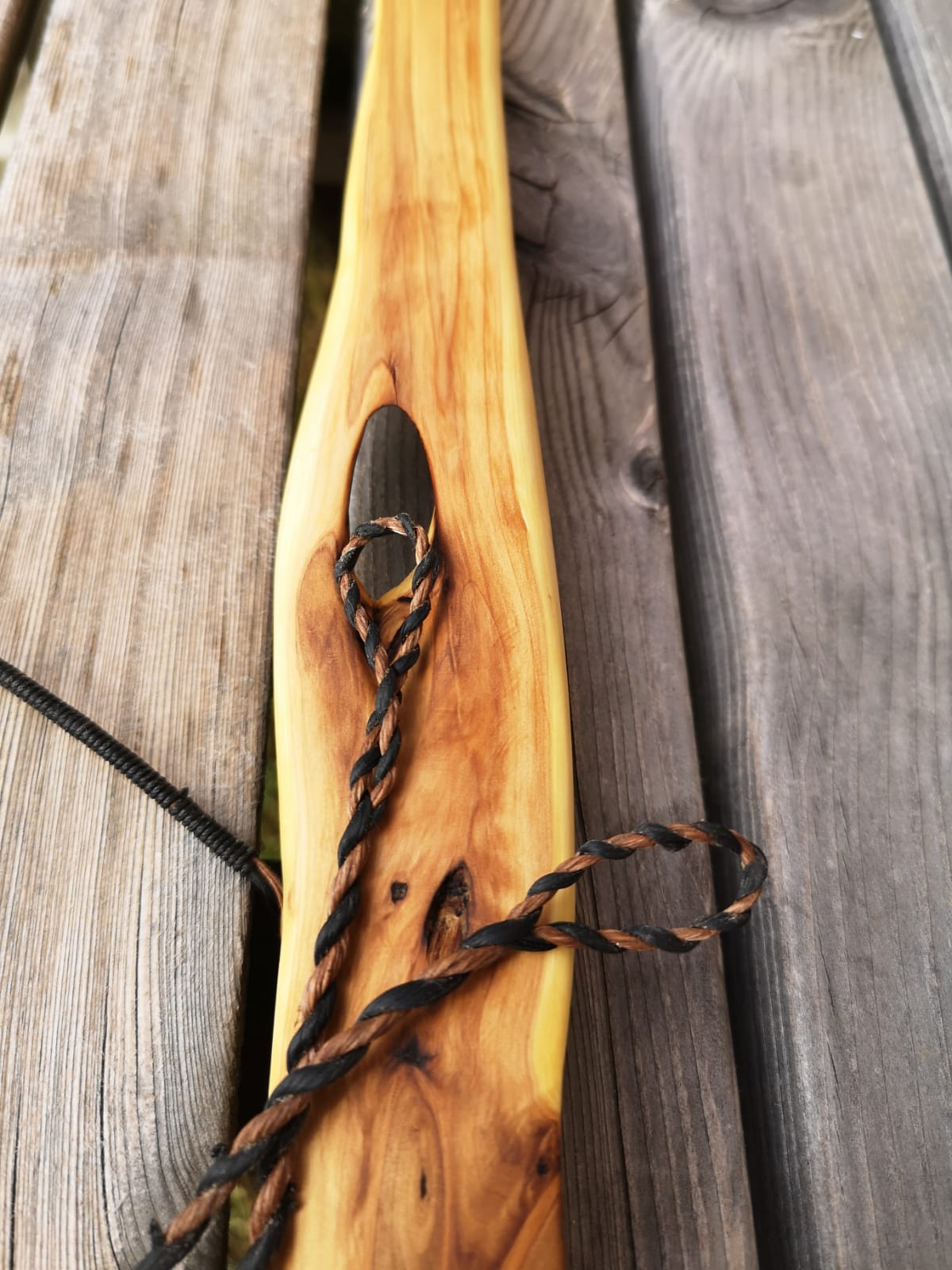

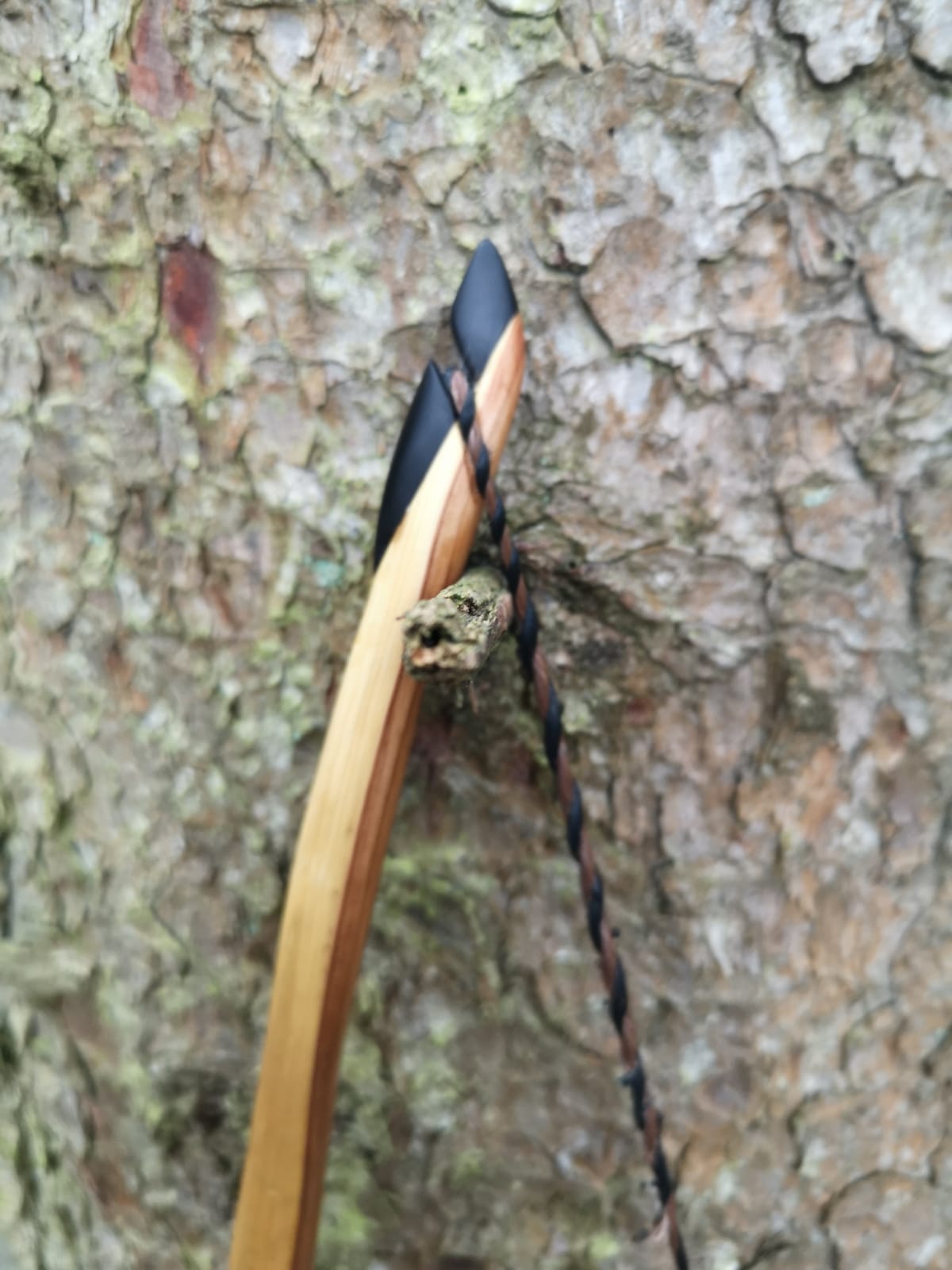

Sehne: 12 Strang Dacron selbst flämisch gespleißt.

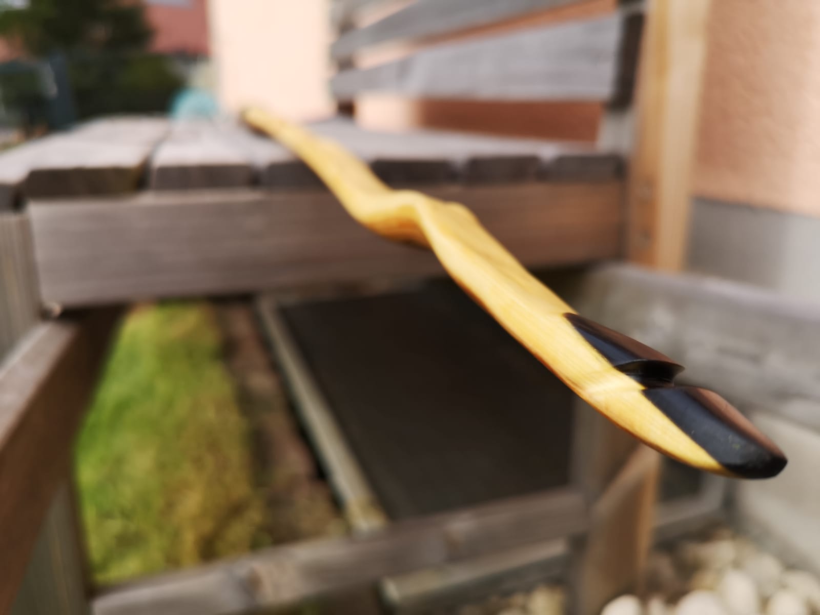

Hab schon viel schönere Hornoverlays bei euch gesehen, hab den Übergang aber nicht schöner hinbekommen, ohne den Splint zu verletzen.

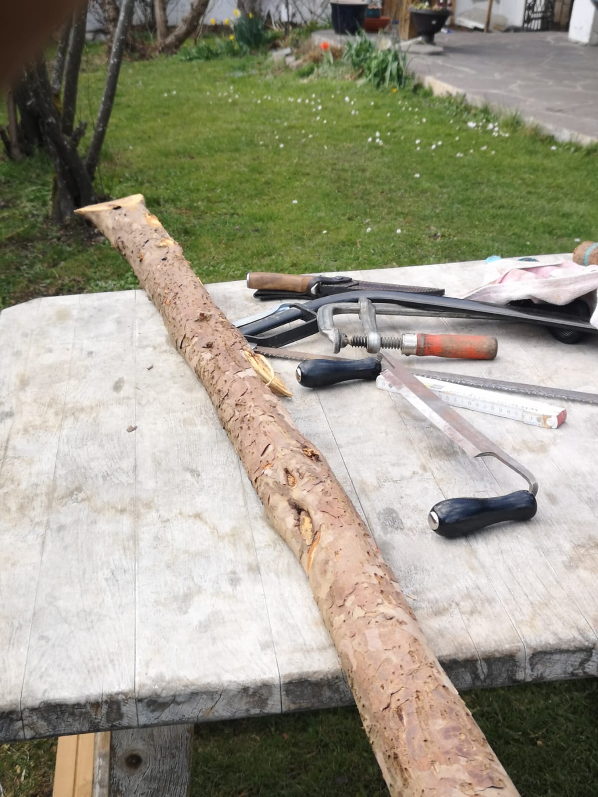

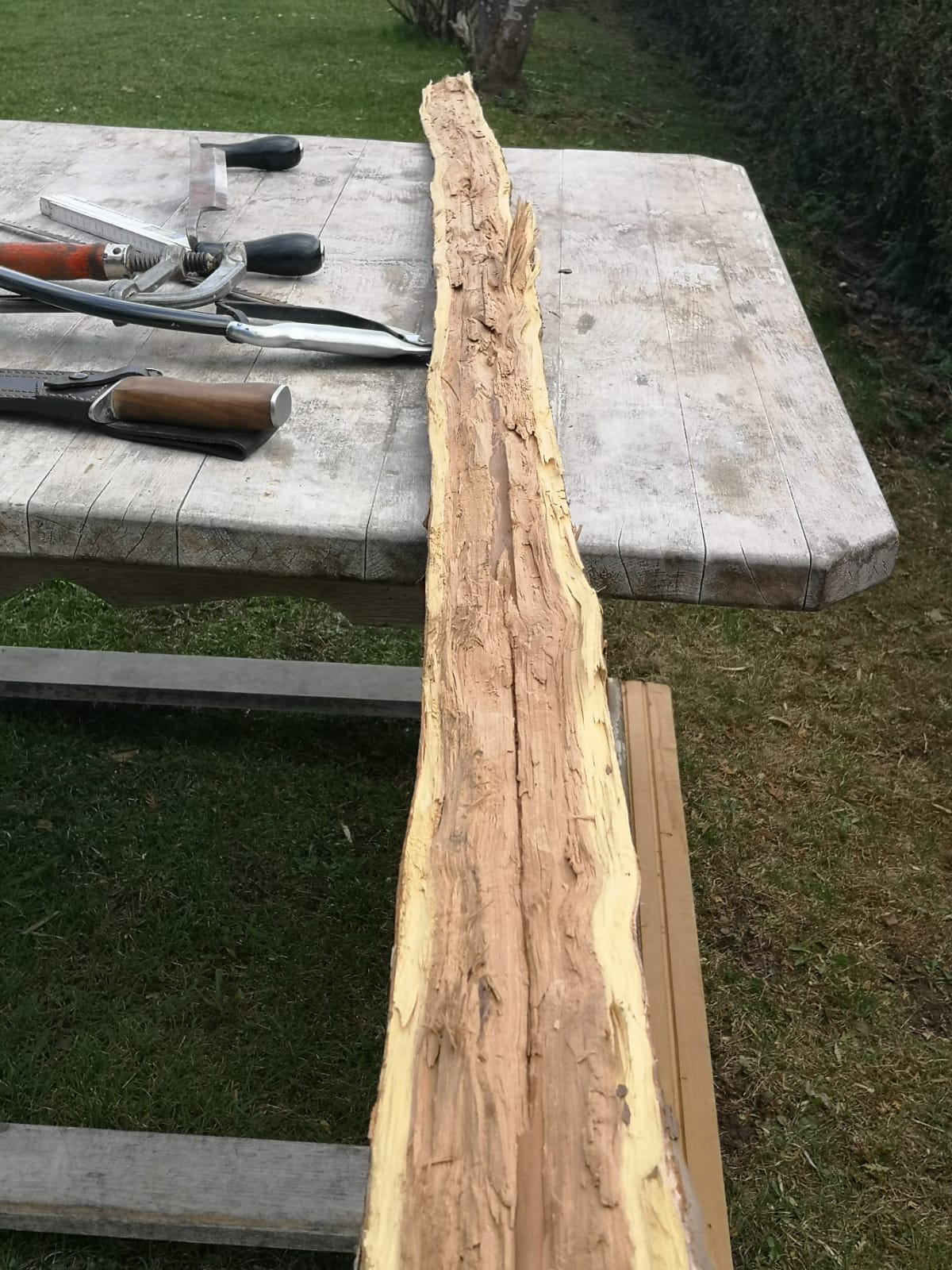

Das war der ursprüngliche Stave.

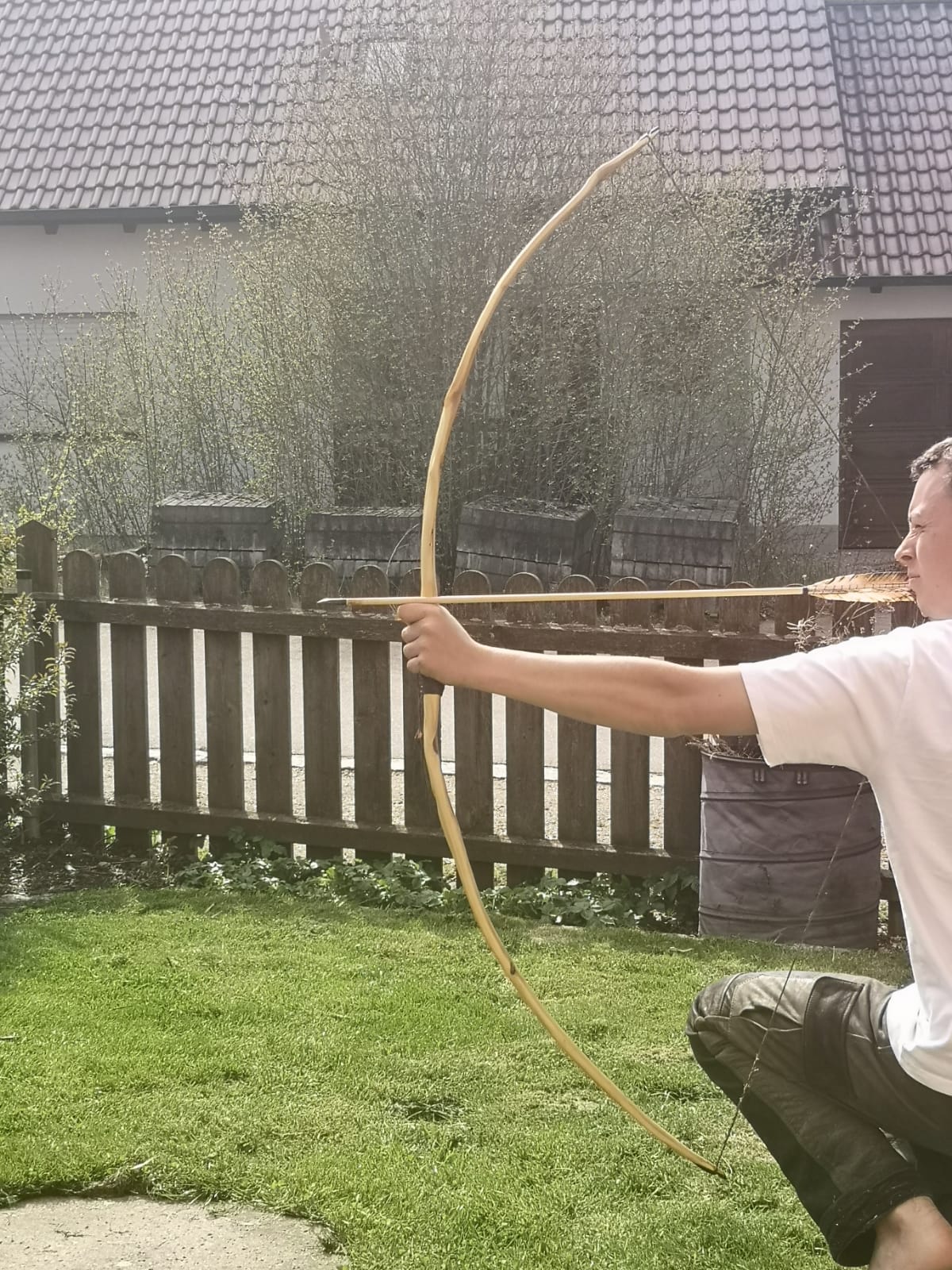

WOW Topp Einstieg. Schönes Finish und die Nocken sind sauber gearbeitet. Der Tiller ist etwas Grifflastig, aber bei dem Zuggewicht noch im Rahmen.
Gefällt mir sehr gut.

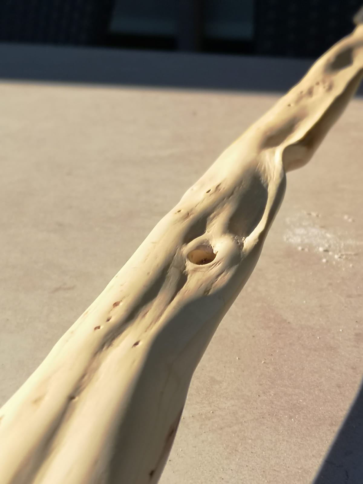

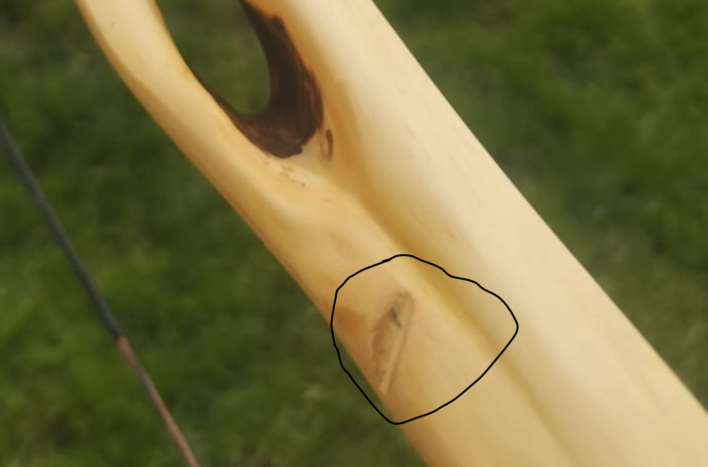

Für den nächsten:
Solche Stellen werden bei höherem Zuggewicht, bzw anderen Hölzern meist zum Bruch führen.
Bei Eibe kannst du solche Stellen flach ausschleifen. Dadurch ist die Durchtrennung der Fasern nicht so aprupt.

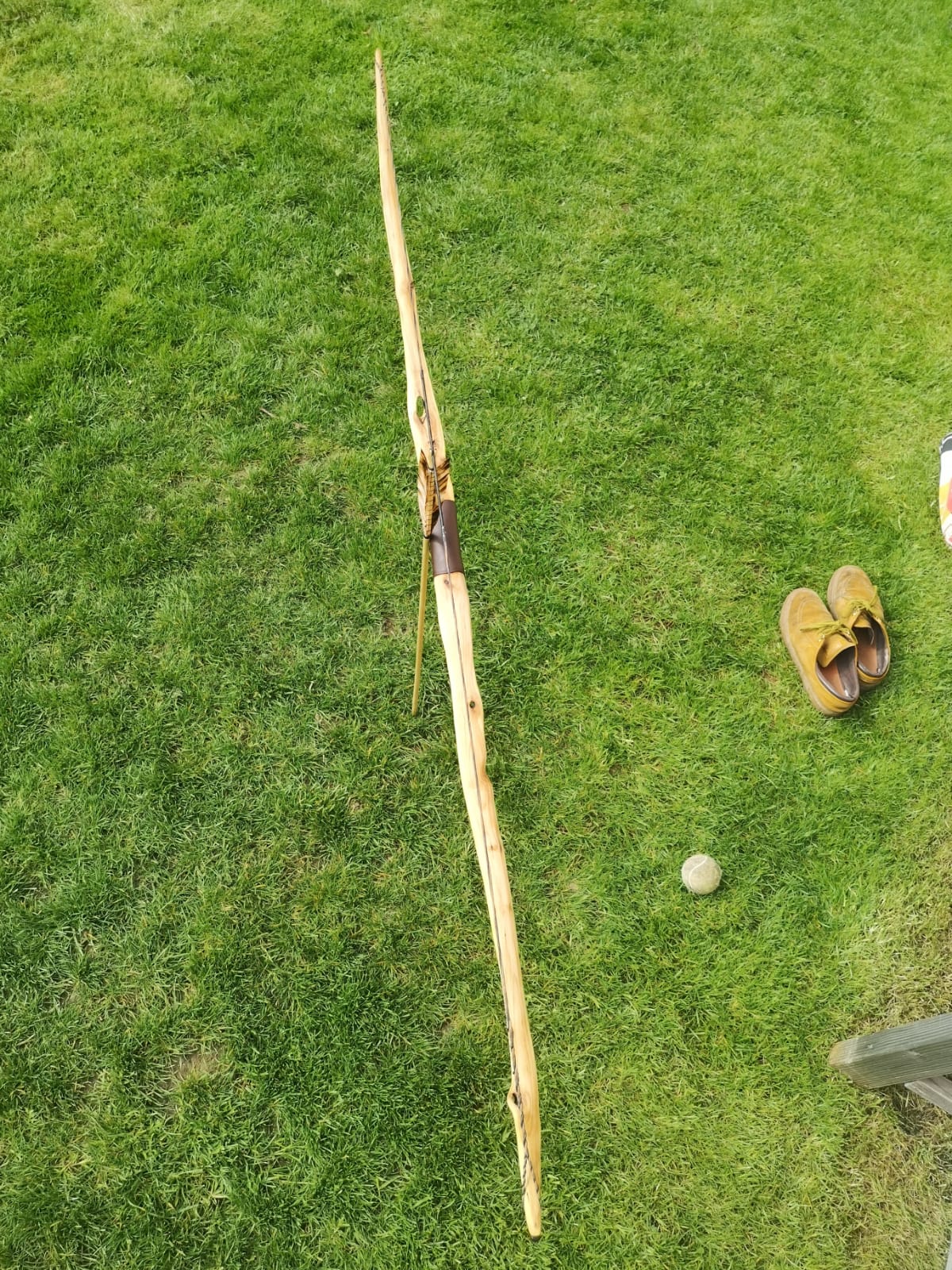

Ein Foto vom abgespannten Bogen seitlich betrachtet wäre schön. Dann kann man den Tiller besser beurteilen.
Danke 8)
Tiller zu grifflastig heißt, dass ich im griffbereich zu viel weggenommen hab?
Danke für den Tipp mit dem ausschleifen. Dachte mir nur, dass ich an der ohnehin schon geschwächten Stelle nicht noch mehr Material wegnehmen sollte. ???

Bogenbas hat geschrieben: 17.12.2021, 20:53 Ein Foto vom abgespannten Bogen seitlich betrachtet wäre schön. Dann kann man den Tiller besser beurteilen.
Danke auch an alle anderen für euer Lob ;)
Ein Foto vom abgespannten Bogen, seitlich wird in Kürze kommen.

Auf dem Vollauszugfoto ziehst Du keine 30" würde ich sagen.
