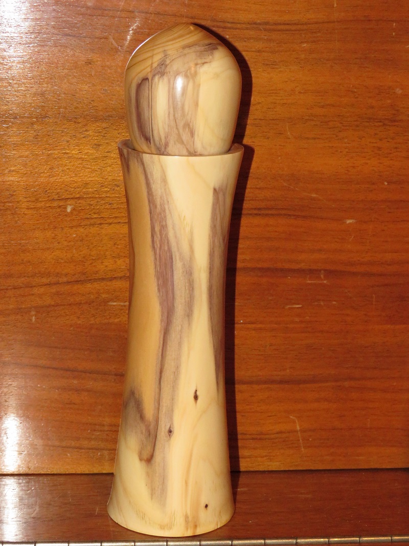

Diese Eibe wollte kein Bogen werden und war für den Kamin zu schade. Also die Weihnachtsfeiertage genutzt und der buckligen Verwandschaft den Rücken gekehrt. Herausgekommen sind Pfeffermühlen:
Auch andere Hölzer mussten herhalten ;D Eiche, Walnuss, Esche, Kirsche und Wacholder

Sehr schön und tolles finish, super!

;D Mit Hartöl eingelassen. Dann mit Holzwachs und Carnaubawachs an der Schwabbelscheibe poliert. :D

Sehr schön verarbeitet!
Muss man sich Gedanken machen wegen "Eibenabrieb" im Essen?

Nope, die Innenbohrung mit 25 mm hab ich mit Tungöl eingelassen. Der Pfeffer wird durch das Keramikmahlwerk zerrieben. Wo soll da Eibe herkommen. Und wenn, dann in homöopathischen Dosen.

Was nebenbei auch ned grad so gesund ist. Zumindest unausgehaertet

Nur im Innenraum würde ich es unbehandelt lassen.
