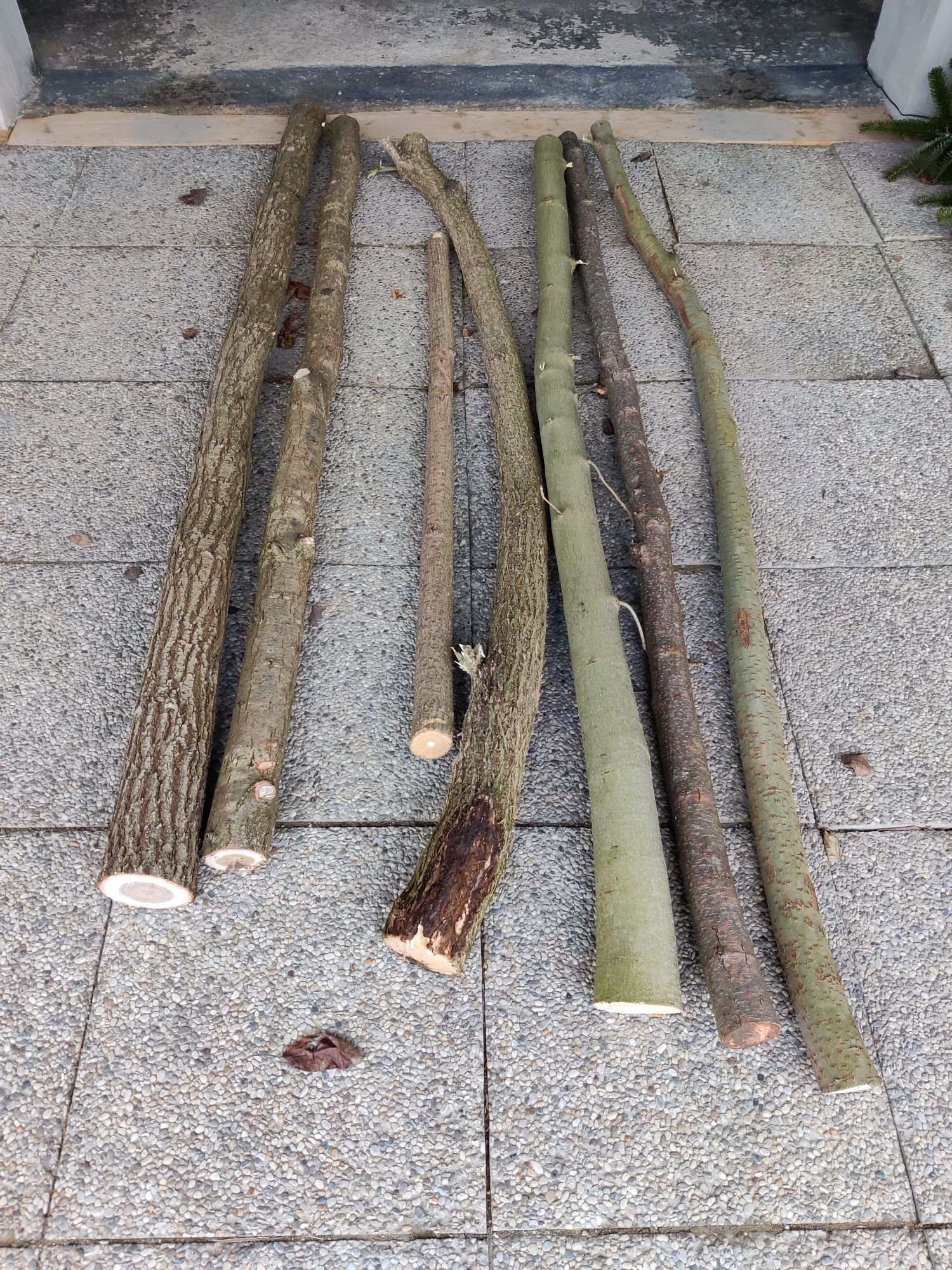

Und zum Schluss noch die Gesamtausbeute. Von links nach rechts 2x Eiche, 2x Holunder, 2x Esche und 1x Salweide

Servus, zu dem Bild „Gesamtausbeute von links…….“ die zweite Esche sieht mir nach Erle aus und was willst du mit der Weide machen.

@Thomas: Okay kam mir schon komisch vor, aber mein Vater meinte wenn es ne Schwarze Knospe hat is es ne Esche 😅 und was die Weide angeht sag ich mal zum Zeitpunkt der Ernte kannte ich es nur unter "Palmkatzerl". Und jetzt wo ich weiß dass Palmkatzerl ne Weide ist hab ich keinen Plan was das mal wird. Schlimmstenfalls Brennholz.

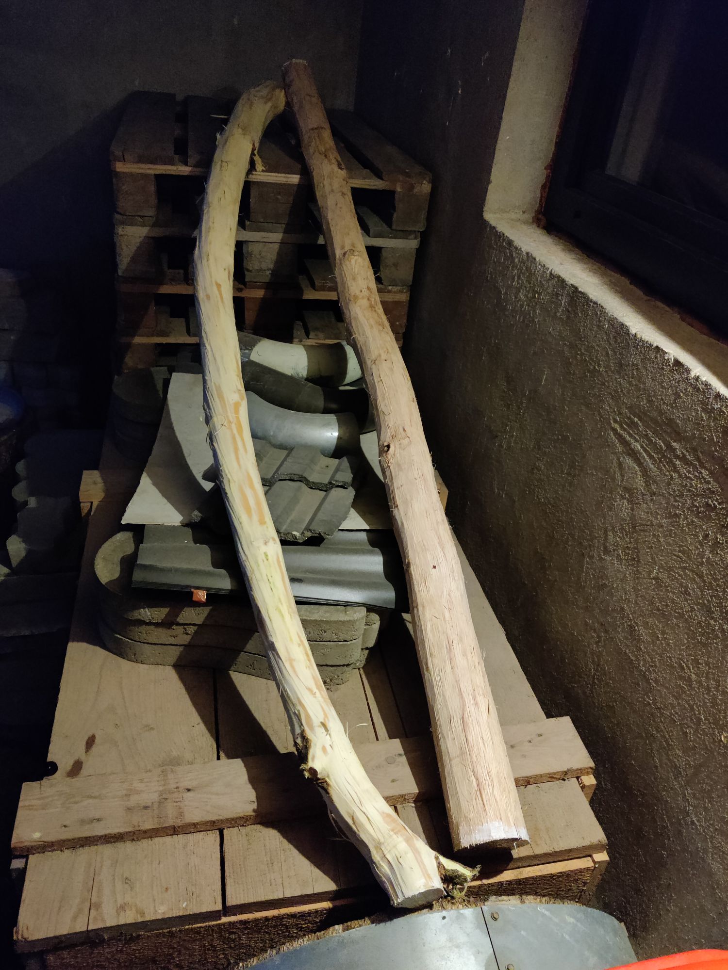

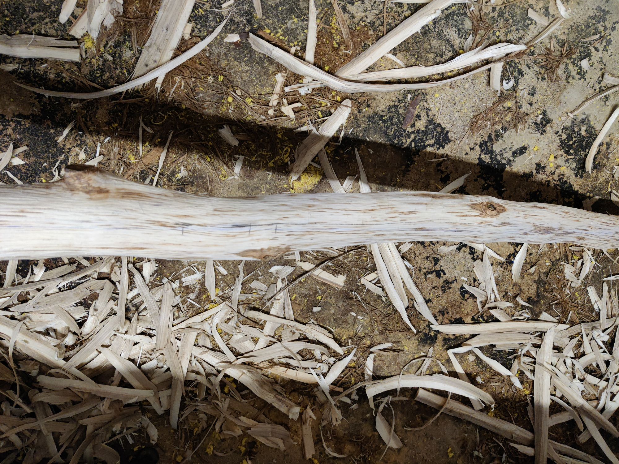

Heute hab ich mal bei der Eiche den Bast mit dem Rücken vom Ziehmesser abgeschabt.
Dann die Sehnenlage kontrolliert. Sieht soweit gut aus.
Den Griff werde ich vermutlich so platzieren dass der Arrowpass beim Ast liegt, und der Pfeil somit durch den Faserverlauf etwas besser passieren kann.
Bisher macht das Holz einen guten Eindruck auf mich. Wirkt durchaus langfasrig.
Hier das bisherige Zwischenergebnis. Den Stave hats ca 5cm reflex gezogen.

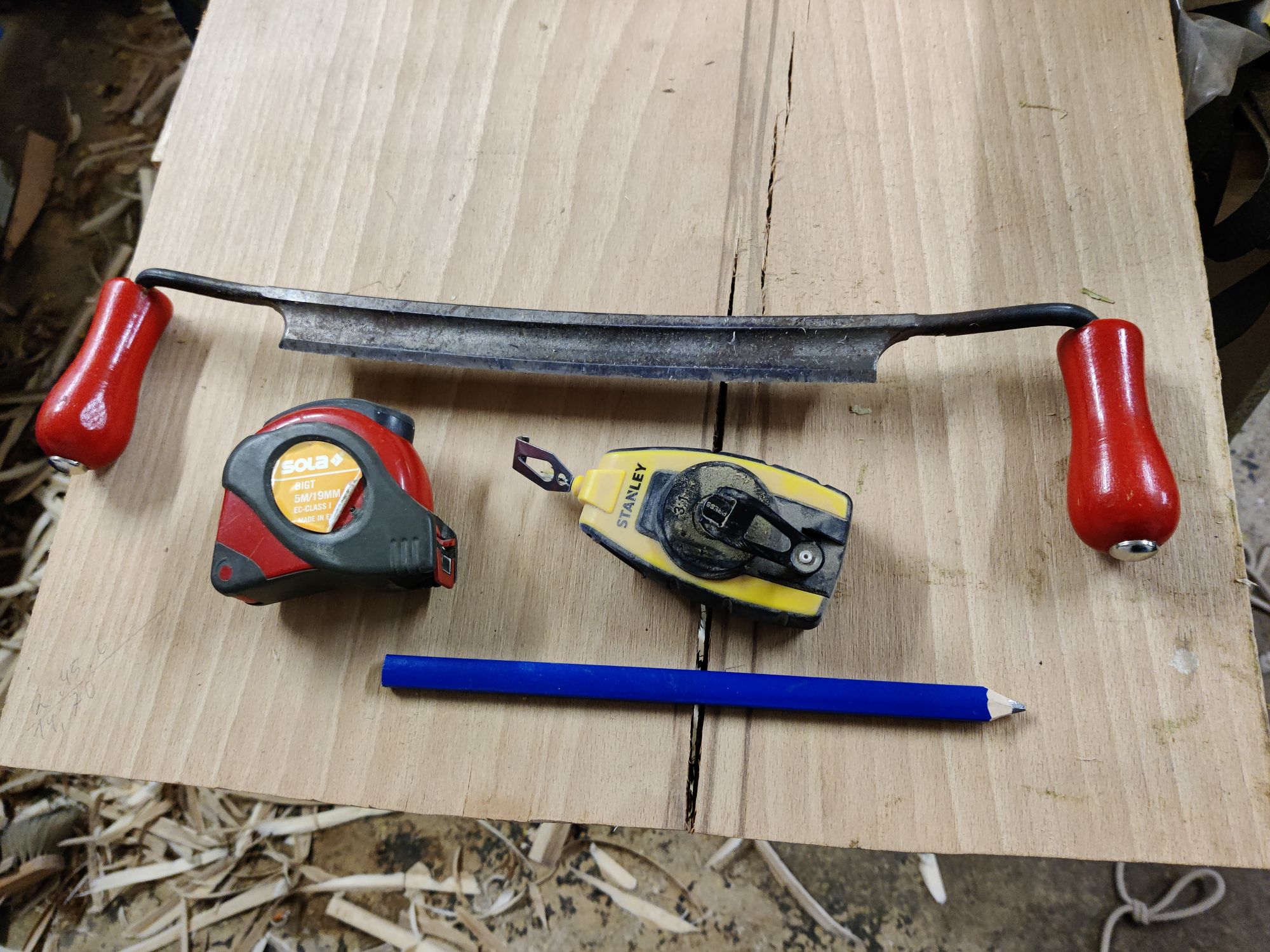

Und hier noch die heutigen Werkzeuge

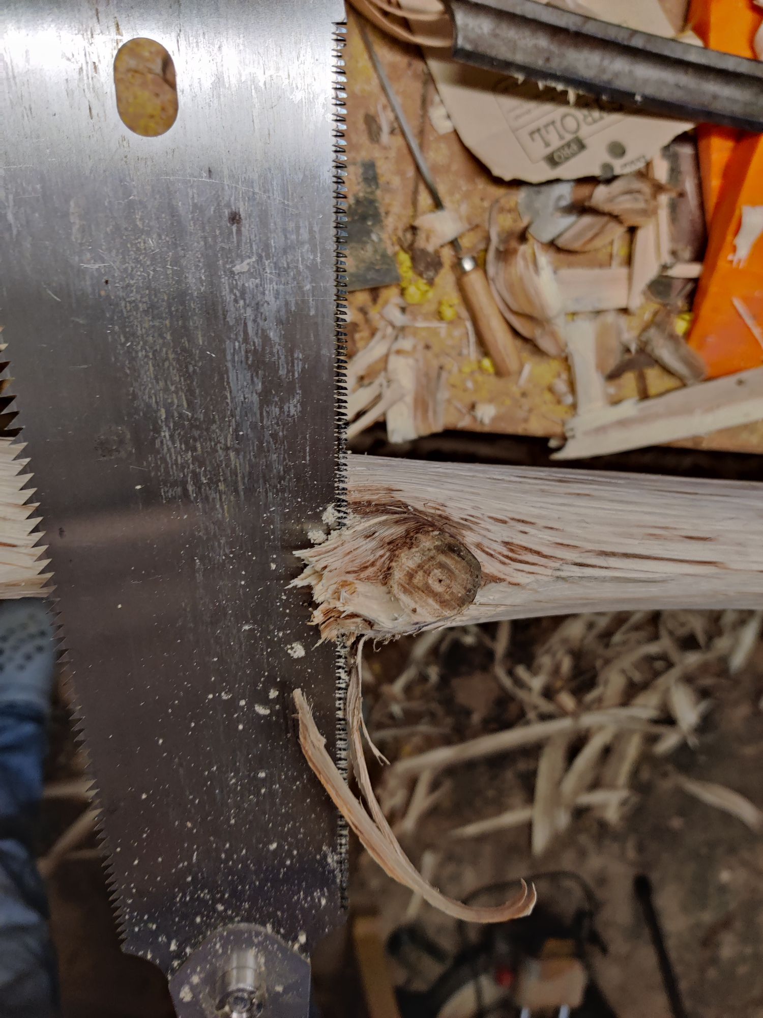

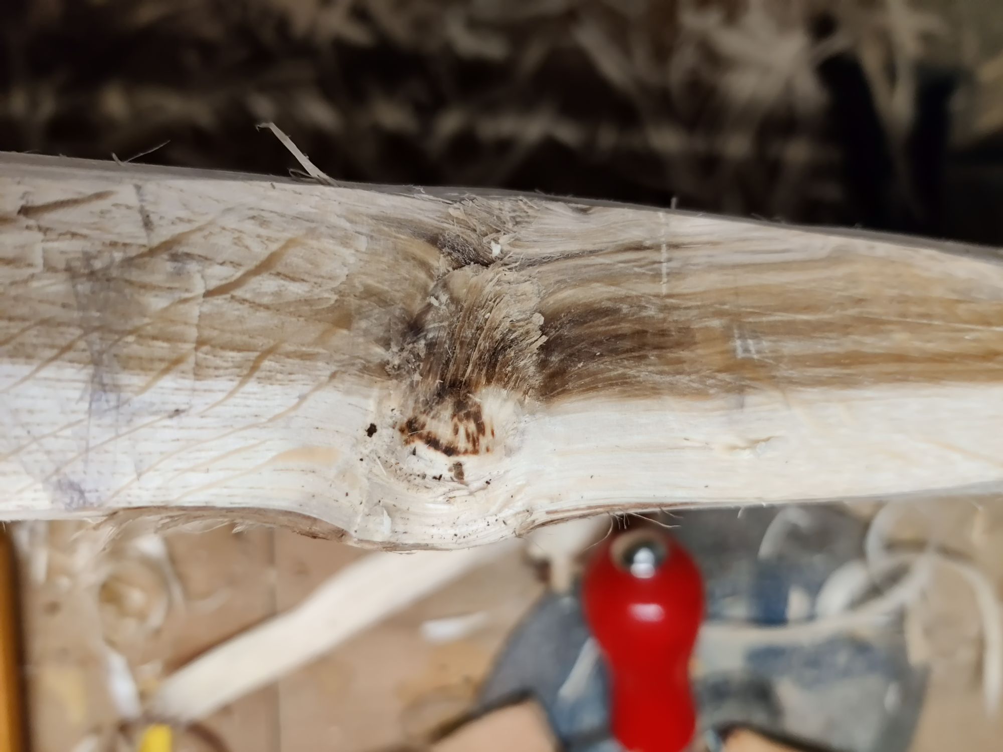

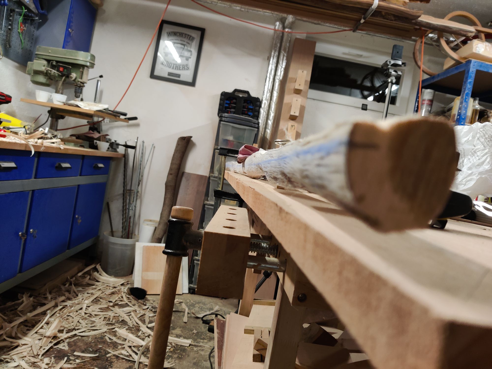

Heute hab ich mich mit den Ästen befasst. Ich hab beschlossen alle zu umschiffen. Alle die nach hinten durch gegangen sind hab ich mit dem Reifmesser ausgehebelt und der Lebendast der zur Seite weggeht wird vorraussichtlich als Zierelement im unteren Fadeout bleiben. Den hab ich vorerst nur mit der Japansäge gestutzt.

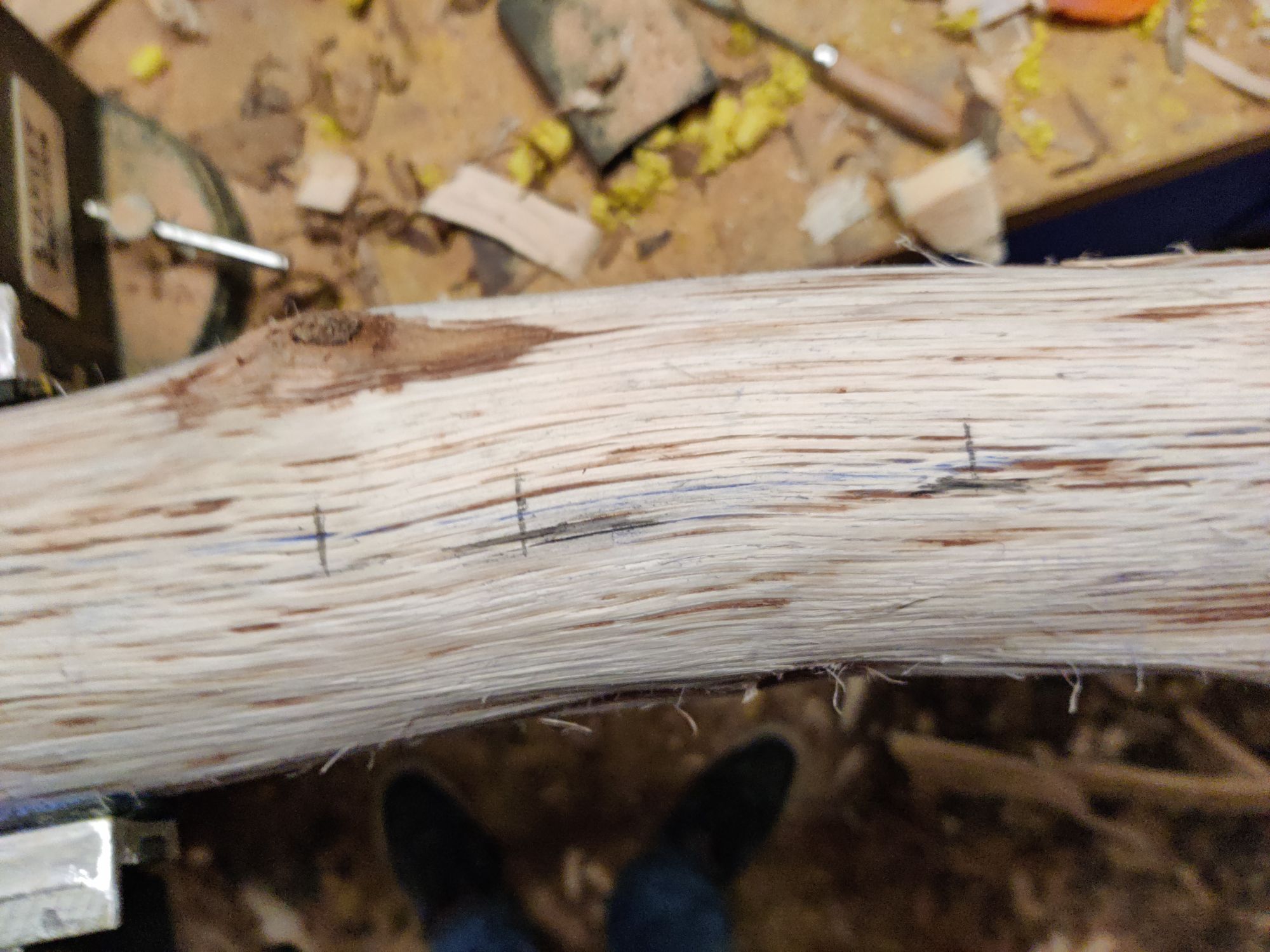

Dann hab ich mir mit der Schlagschnur eine Mittellinie gesetzt, den Griff geplant, einseitig den Bogen aufgezeichnet und mich mit dem Reifmesser angetastet. Leider hats mir dabei eine Furche ins Holz gerissen. Deshalb hab ich ihn mal quer auf den Tisch geschnallt, in der Hoffnung dass ich dann nach dem Trocknen ne bessere Sehnenlage habe. Also wird er wohl jetzt erst mal ein paar Tage im Keller trocknen.
Werkzeuge sind die selben wie gestern + der Japansäge die ja auf einem der Fotos schon zu sehen ist.
Hier ist er am Tisch niedergespannt
