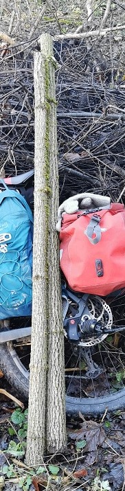

Ich habe heute vormittag 2 Holler geschnitten, die ich vor ein paar Tagen beim Spazieren entdeckt habe, beide von derselben Mutterpflanze, den Dickeren(ca 50mm auf ca 65mm, 1595mm lang) habe ich heute schon relativ weit verarbeitet(entrindet mit Ziehmesser und Ziehklinge, geteilt mit Stichsäge, und schon mal relativ weit vorgearbeitet mit Ziehklinge und Ziehmesser, Enden mit Weissleim eingestrichen). Jetzt dürfen Sie mal trocknen, wahrscheinlich bearbeite ich morgen den zweiten Sapling.
Meine Absicht, mal sehen , ob ich es diesmal haltbar umsetzen kann:
1x dezentes HLD Design,
1x aus der dünneren Hälfte einen Stabbogen: Querschnitt so nah wie möglich an 1zu1, Mitte 20mm Durchmesser, kompletter Bogen biegt.

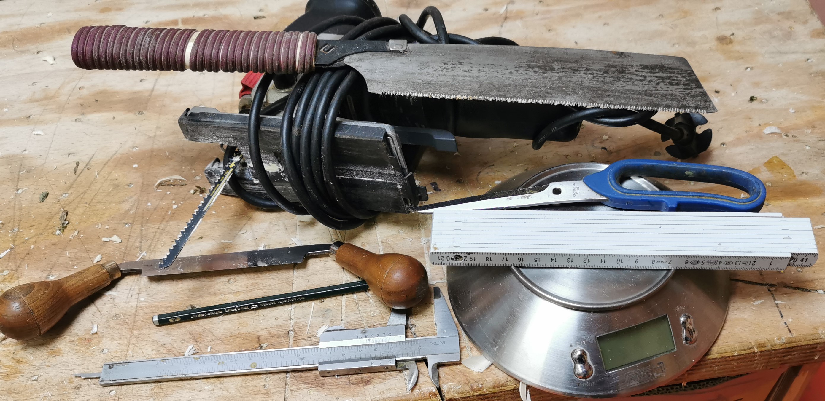

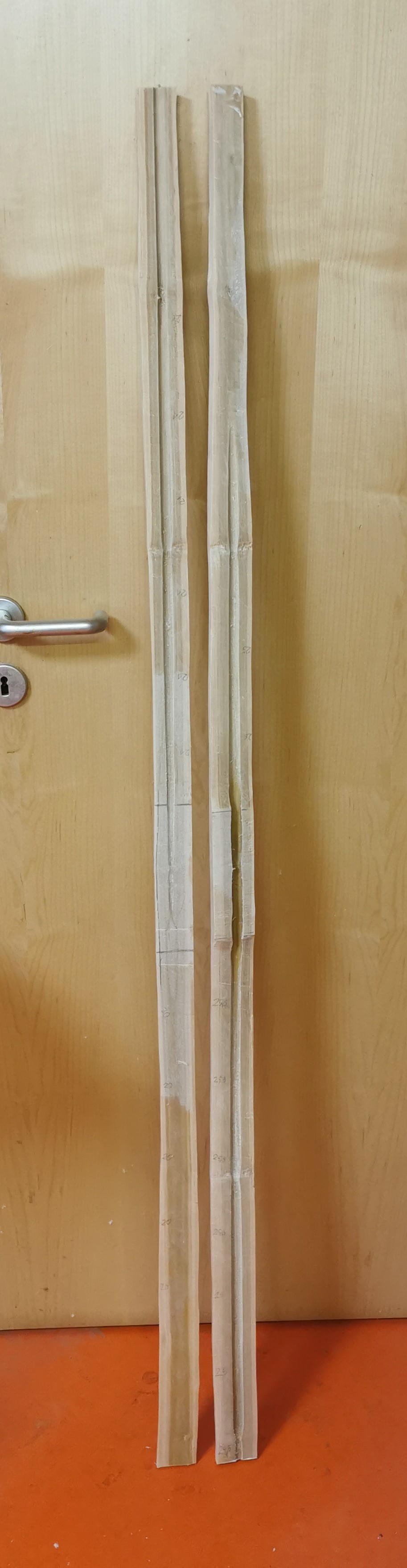

Ich habe heute den 2-ten Holler entrindet, Maße: 48/53/1390mm, leichter Drehwuchs, nass, stinkt, im Kern evtl. nicht mehr so toll, vielleicht aber auch nur so nass, wird vielleicht auch ein HLD-Design.
Auf den Fotos:
-bisher verwendete Werkzeuge
-bislang erzeugte Späne
-Rohling Nr.3

Der dickeren Hälfte vom ersten Sapling habe ich heute den Markaanal entfernt und einen Dickentaper(soll ein Stabbogen werden, 50-60#) verpasst, von 21mm in der Mitte auf 16mm an den Enden. Dann noch eine Mittenlinie aufgebracht, zur Kontrolle ob er sich verzieht beim weiteren Trocknen.
Das Teil ist für Holler einfach perfekt gerade, auch sein Drehwuchs ist minimal.
