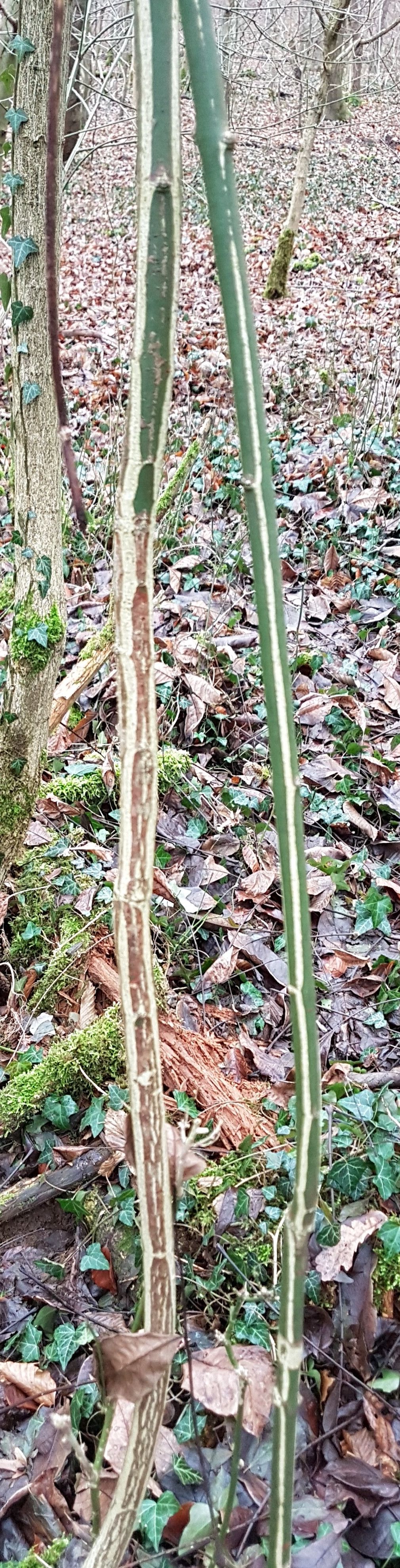

Das Habitat, alles sog. Wasserschößlinge, der liegende Mutterbaum war ziemlich dick

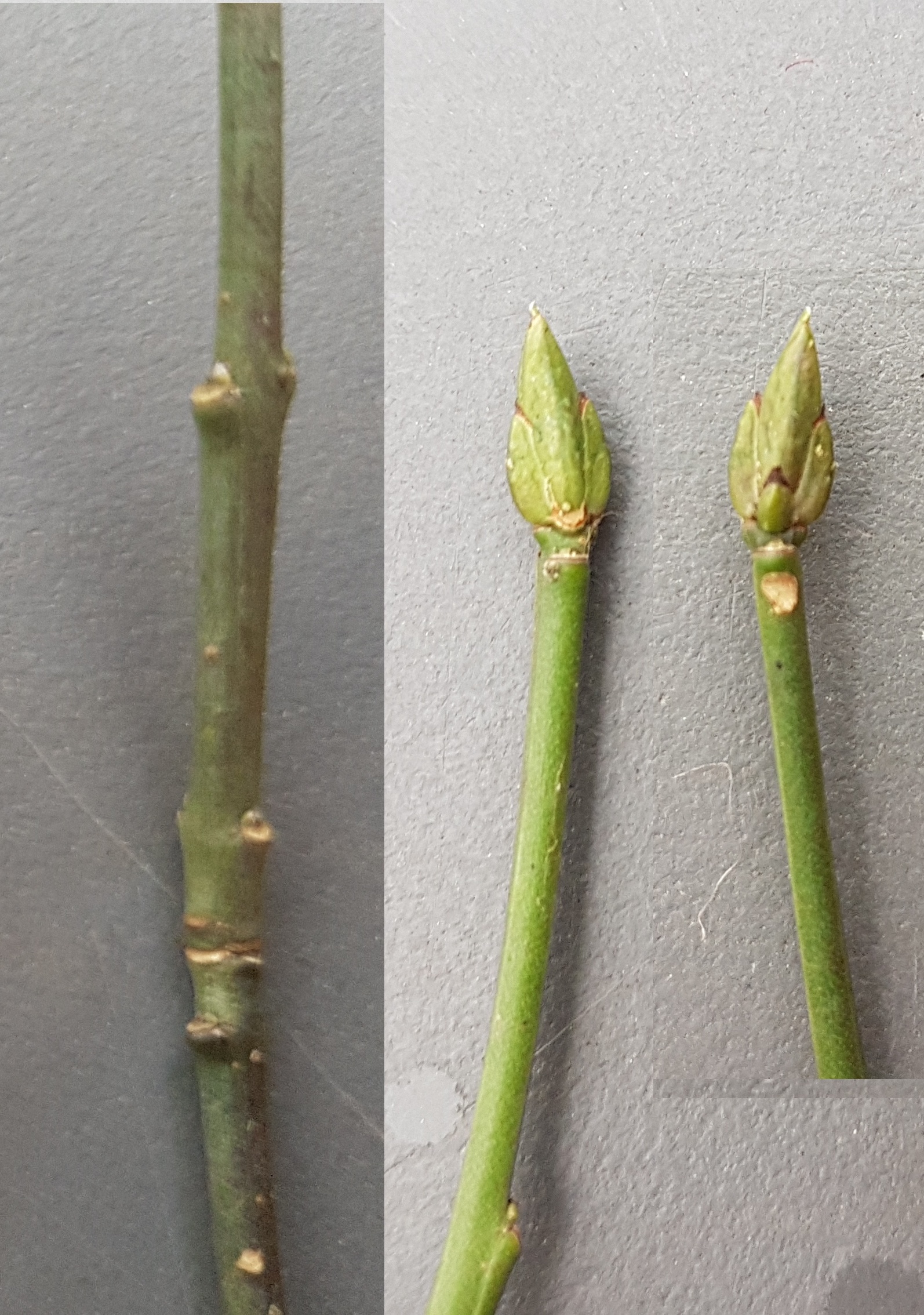

noch junge Wassertriebe mit teilweise noch grüner Rinde
nochmal ein Trieb
nochmal ein Trieb
ein Ästchen
ein Ästchen
eine Knospe aus 2 Blickwinkeln + Ästchen

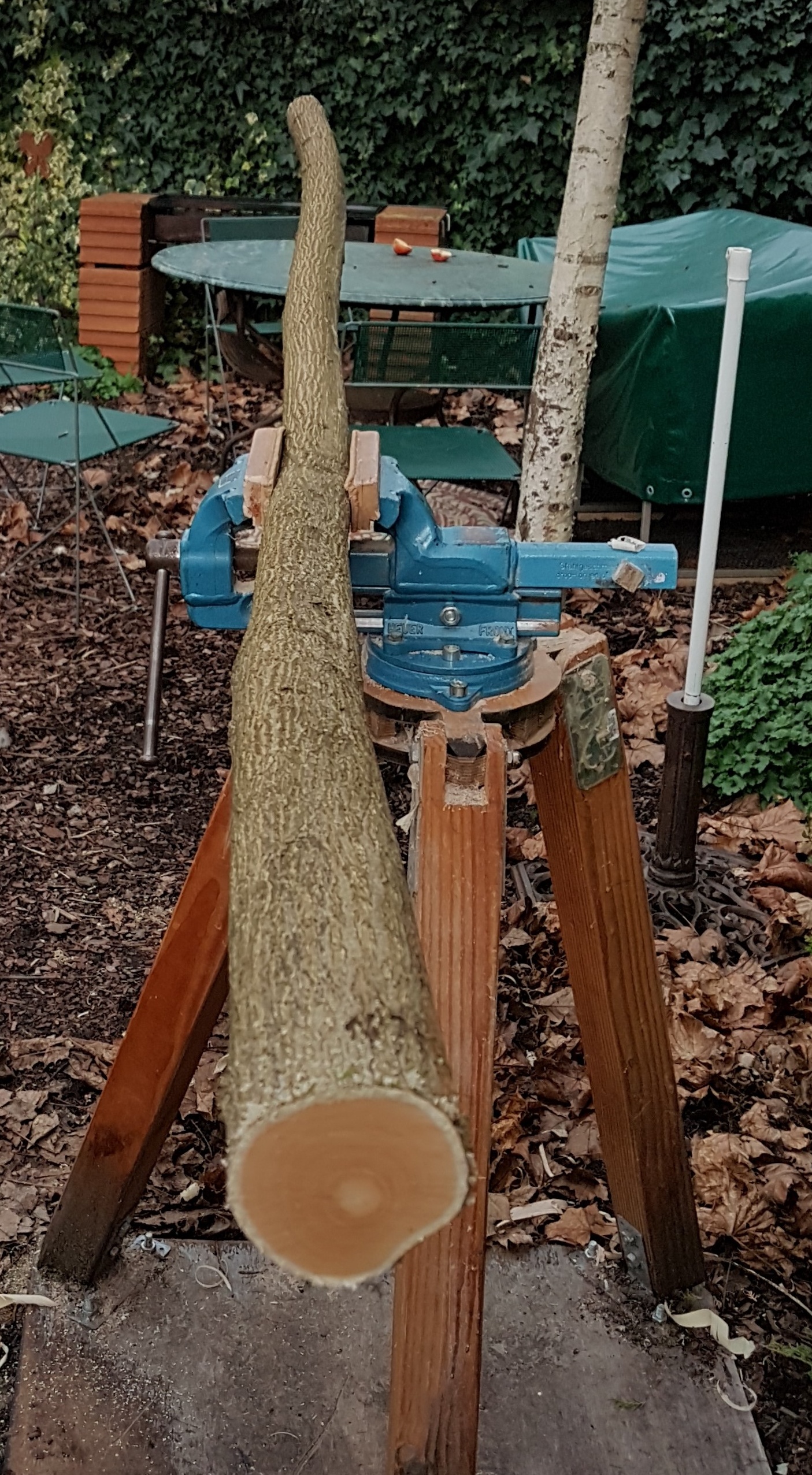

eine Längsansicht - sieht ganz gut aus, aber durch den asymmetrisch liegenden Markkanal könnte sich das Teil massiv verziehen, wenn's mal aufgeschnitten ist

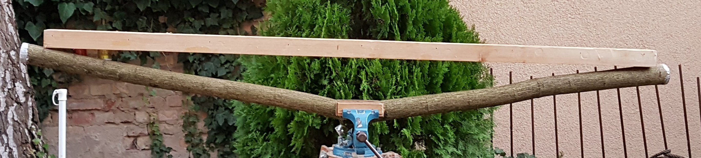

Heute hab ich das Stück Holz entrindet und mit Hilfe der Bandsäge aufgesägt.
Danach noch seitlich etwas Holz mit dem Ziehmesser entfernt und beide Stücke auf einen Balken gezwungen.
Und jetzt überlege ich wieder, wie es weiter geht. Beide Hälften haben sich wie erwartet noch etwas seitlich verzogen.

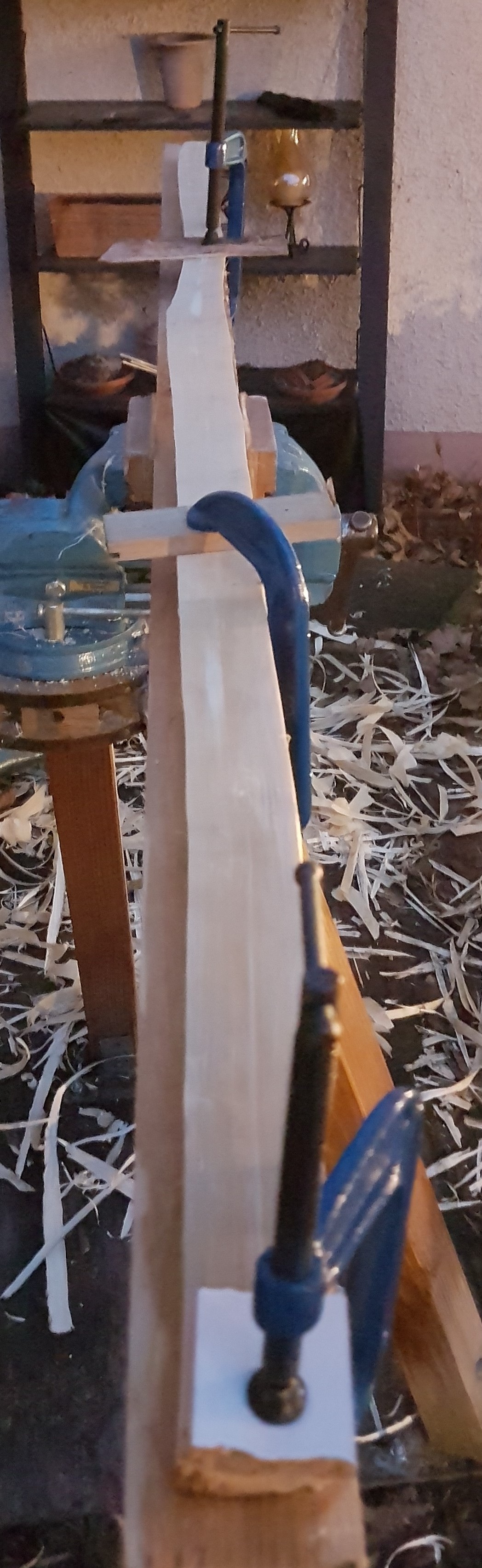

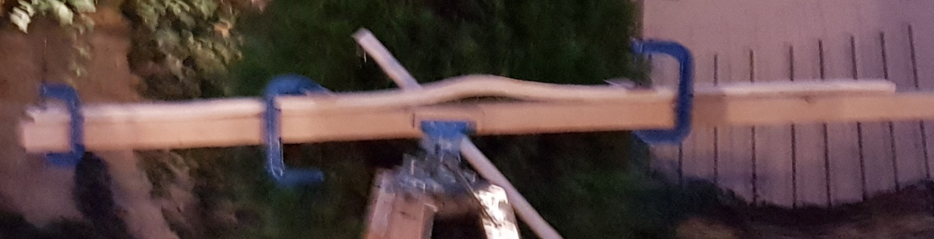

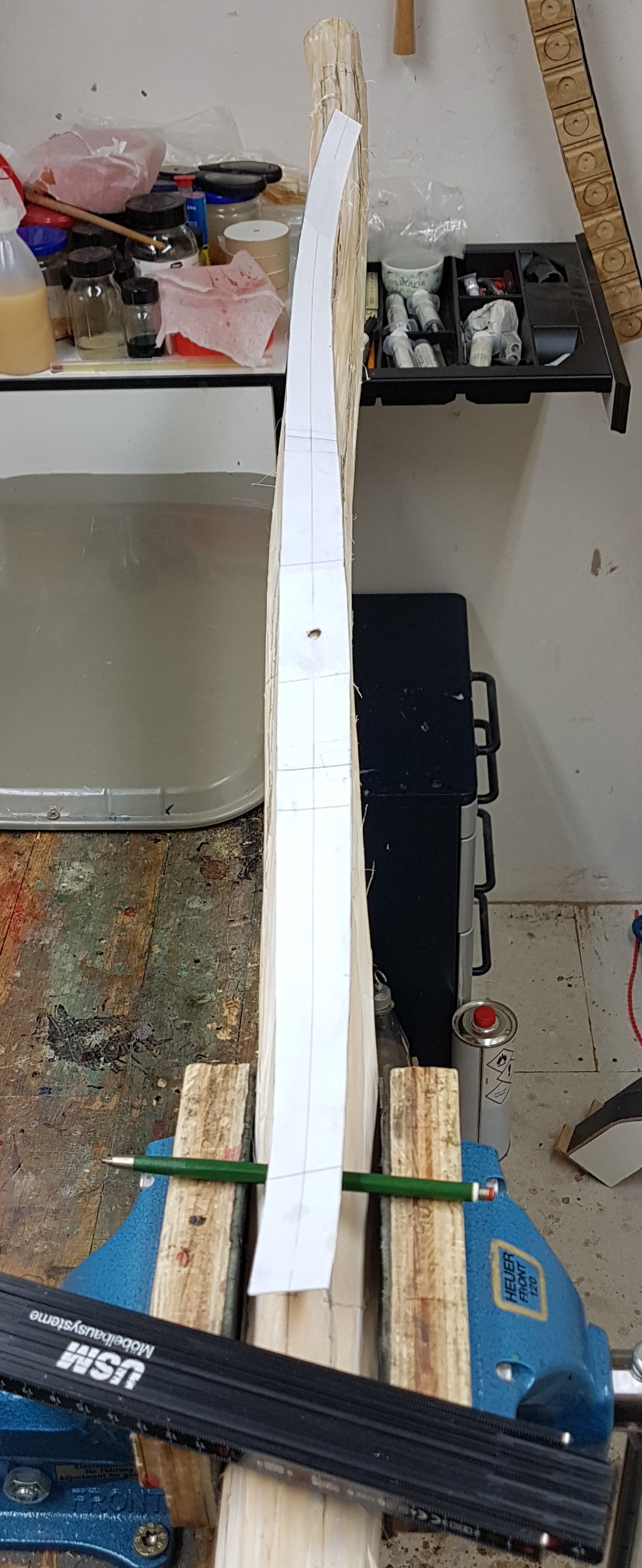

Heute habe ich bei der reflexen Hälfte einen möglichen WA-Verlauf gecheckt. Also zuerst mal die höchsten Stellen auf dem Rücken markiert, dann das Teil auf die Seite gelegt und geschaut was geht. Danach grob ein Bogenlayout aufgezeichnet und fertig für heute.
grob aufgezeichnet
grob aufgezeichnet
