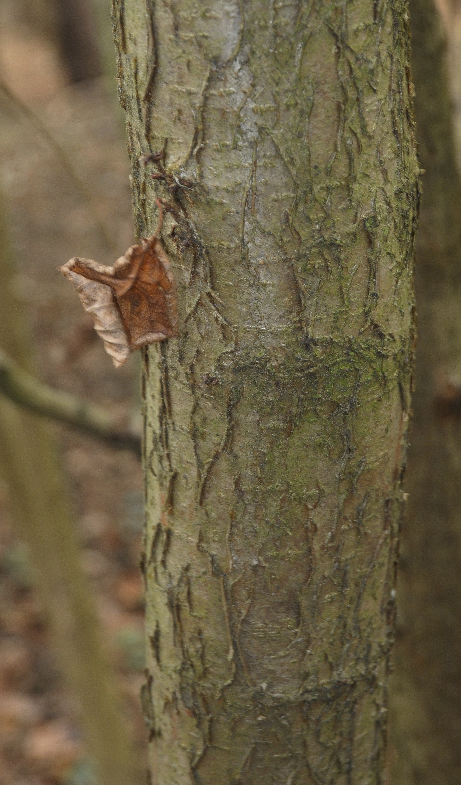

erster Hasel im Habitat
Blatt
Blatt
Rinde
Rinde

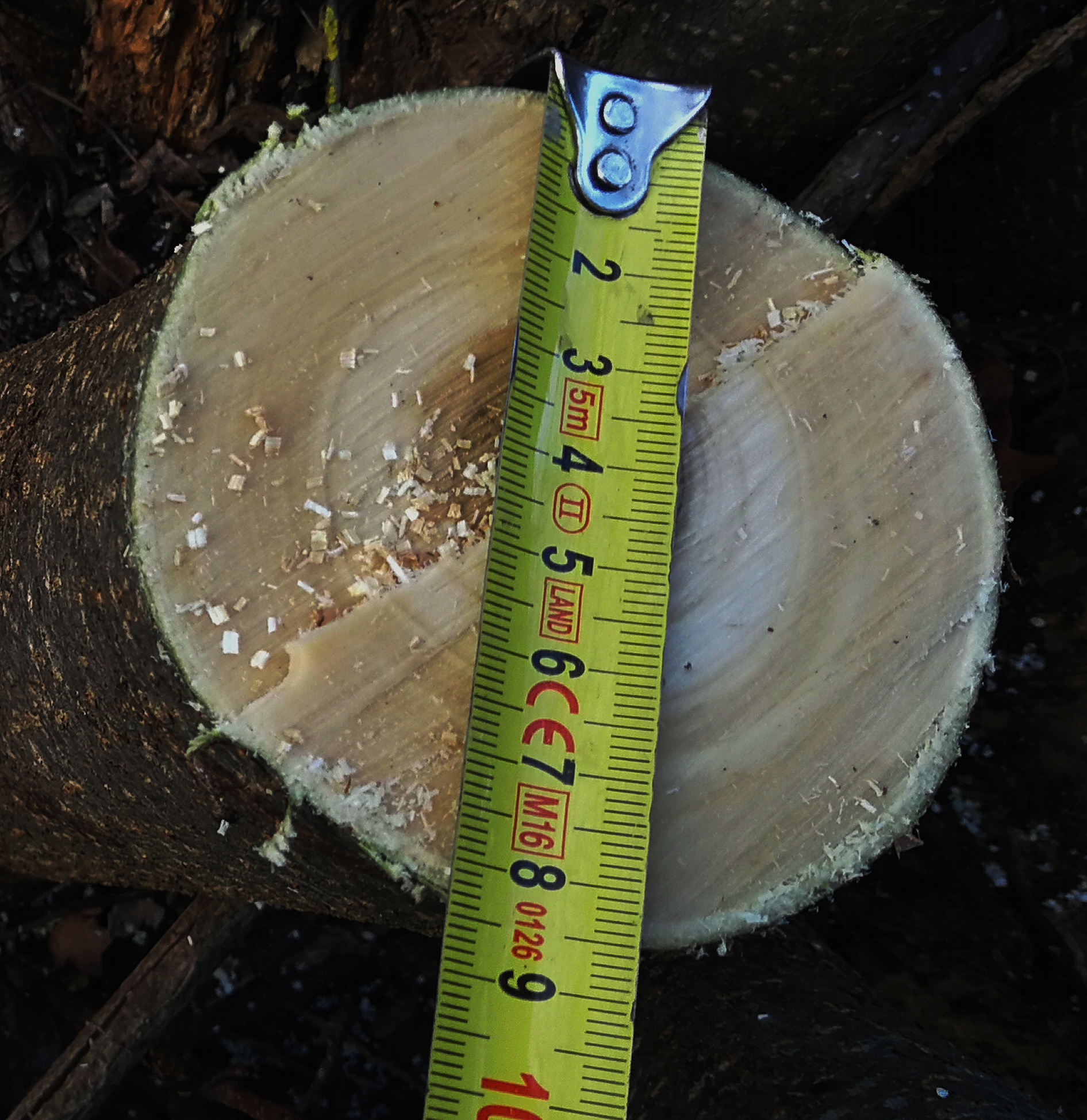

Stirnseite
Stirnseite

Hasel Nr. 2 hat 20 Jahresringe, ist schon etwas viel auf 7 cm.

Servus, hab heute meine Traubenkirsche geerntet, die Schnittflächen sehen aber etwas komisch aus, normalerweise hat die einen dunklen Kern, das ist hier nun aber nicht so.
Weis jemand ob das Stück geeignet ist oder ist der Splint zuviel?

schnabelkanne hat geschrieben: 02.01.2022, 18:53 Keine Meinungen zu meiner Traubenkirsche??
Schaut nach Schwammerl aus. Ob's was macht ???

Abgesehen davon, das Traubenkirsche bei mir unten durch ist, die Seite mit den dunklen Ringen würde ich nicht nehmen
sieht nach nen Pilz aus.

Solche Verfärbungen sieht man bei der Späten Traubenkirsche oft. Das Gewebe ist aber in der Regel ok.
