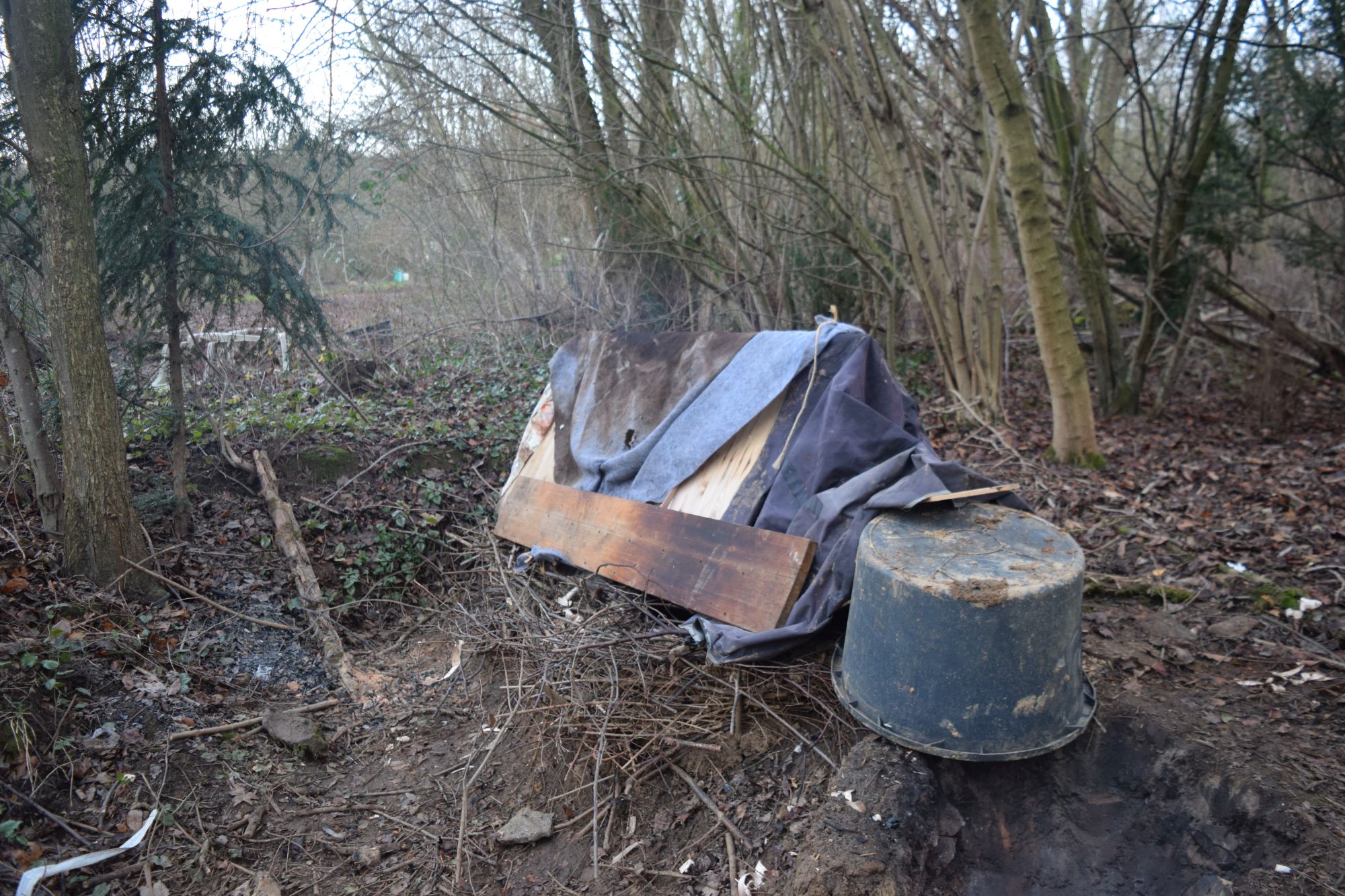

Zum Trocknen habe ich in einer Grube aus Lehm und Stöckern eine kleine Trockenkammer zusammengematscht, ein großes Feuer gemacht, das Ding mit Glut gefüllt und samt Bogen dann noch mit einer Palette und ein paar Decken von oben abgedichtet. Da ist er, stand jetzt, seit 3,5 Stunden drinne. Ich habe offen gesagt gar keine Ahnung, ob die Temperatur passt (habe gerade nochmal gefühlt, ordentlich Hitze ist auf jeden Fall noch vorhanden) ,wie lange er drinne sein muss oder ich den Rohling anders hätte präparieren müssen. Gut möglich, dass ich in Kürze von Fehlschlag des Experiments berichten werde und mir morgen nen Hasel suche ;D

Vielleicht aus gutem Grund :D Die Ulme hat sich schnell erledigt, meine Kammer war mehr Krematorium als Trocknungskammer. Der Rücken hat viel zu viel Hitze abgekriegt (eigentlich alles :D). Ich konnte nicht an mich halten und hab ihn gerade nochmal bodengetillert. Ging für den Röstgrad erstaunlich weit, aber dann ist er weggeknackt.
An und für sich scheint mir Ulme für solche Experimente aber gut geeignet. Vllt. starte ich morgen einen zweiten Anlauf, dann aber mit weniger Glut und vllt. verzichte ich auf die Abdeckung oben.

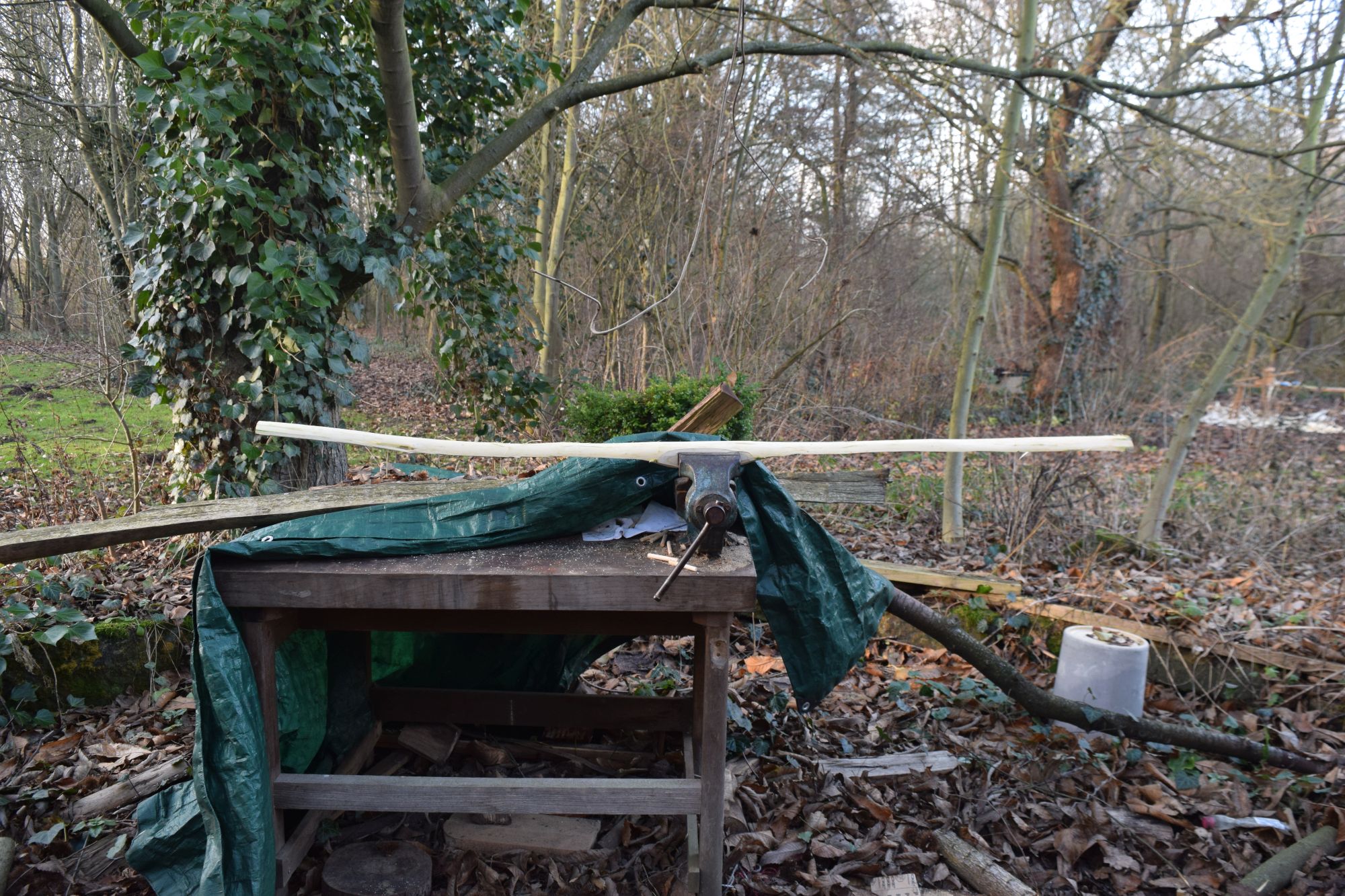

Hier ging es heute auch weiter.
Los ging es mit einer Tabelle für den Breitentaper und dem Anzeichnen des selbigen

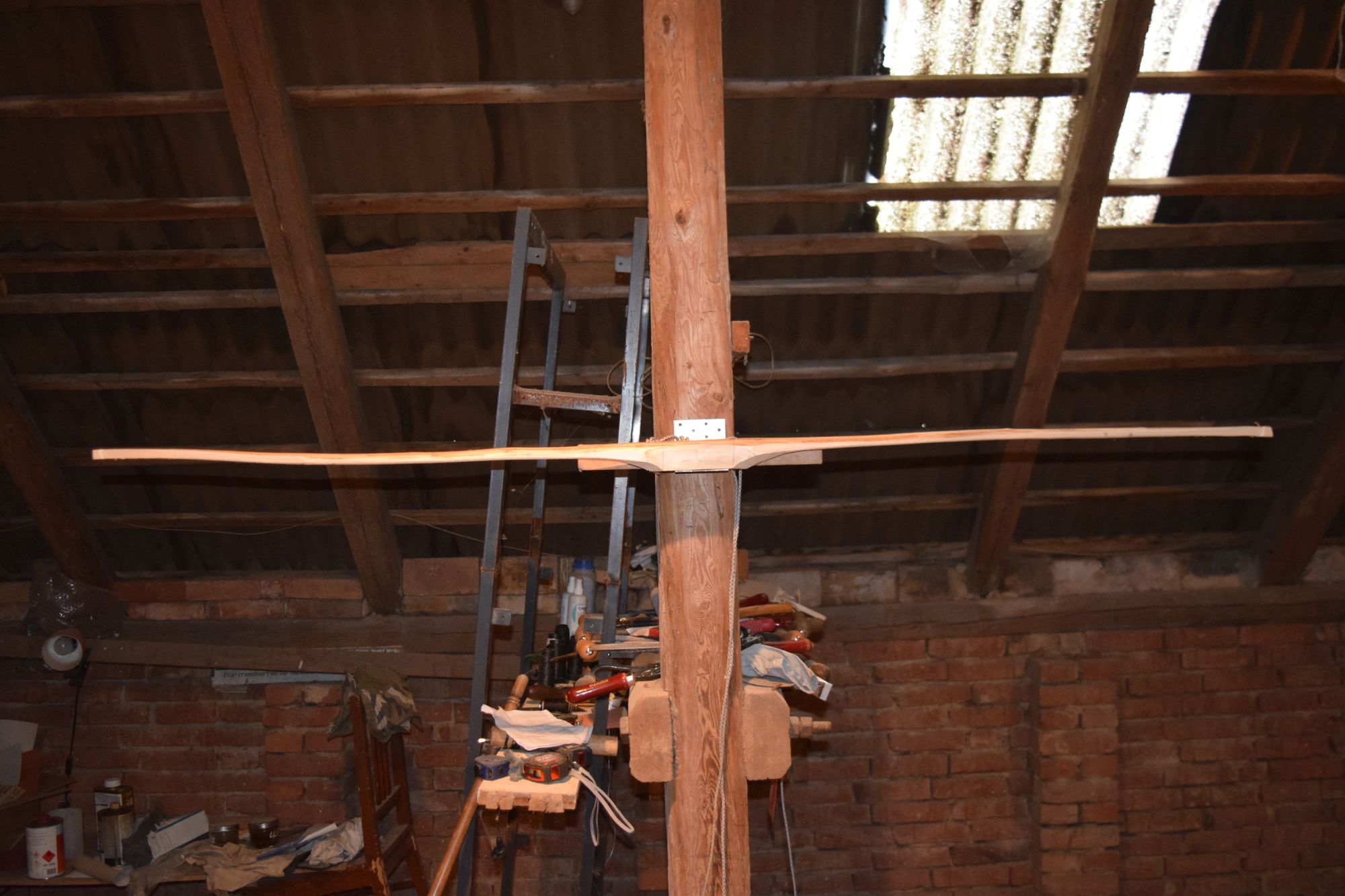

Hier der ausgearbeitete Rohling vor jeglichem Tillern

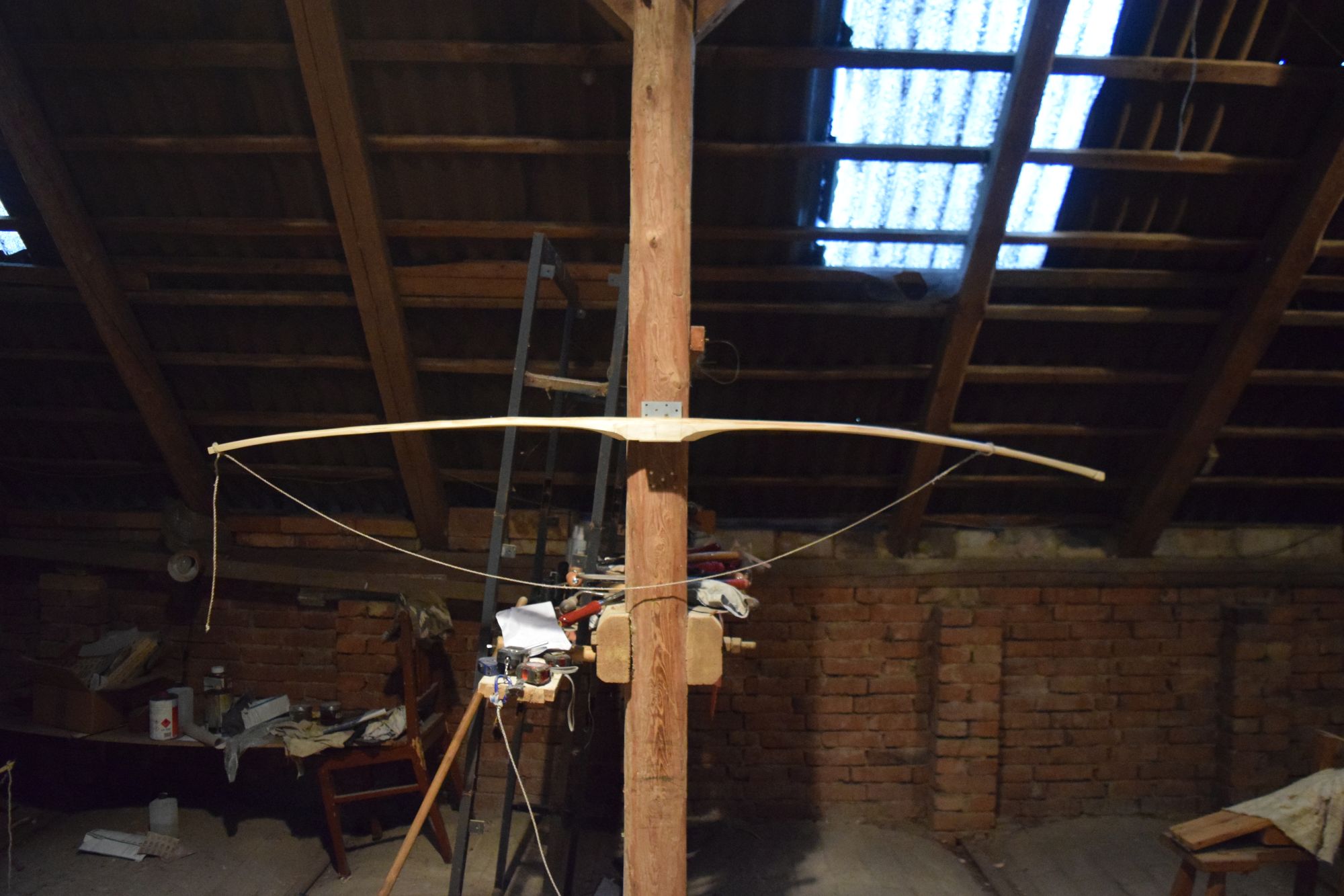

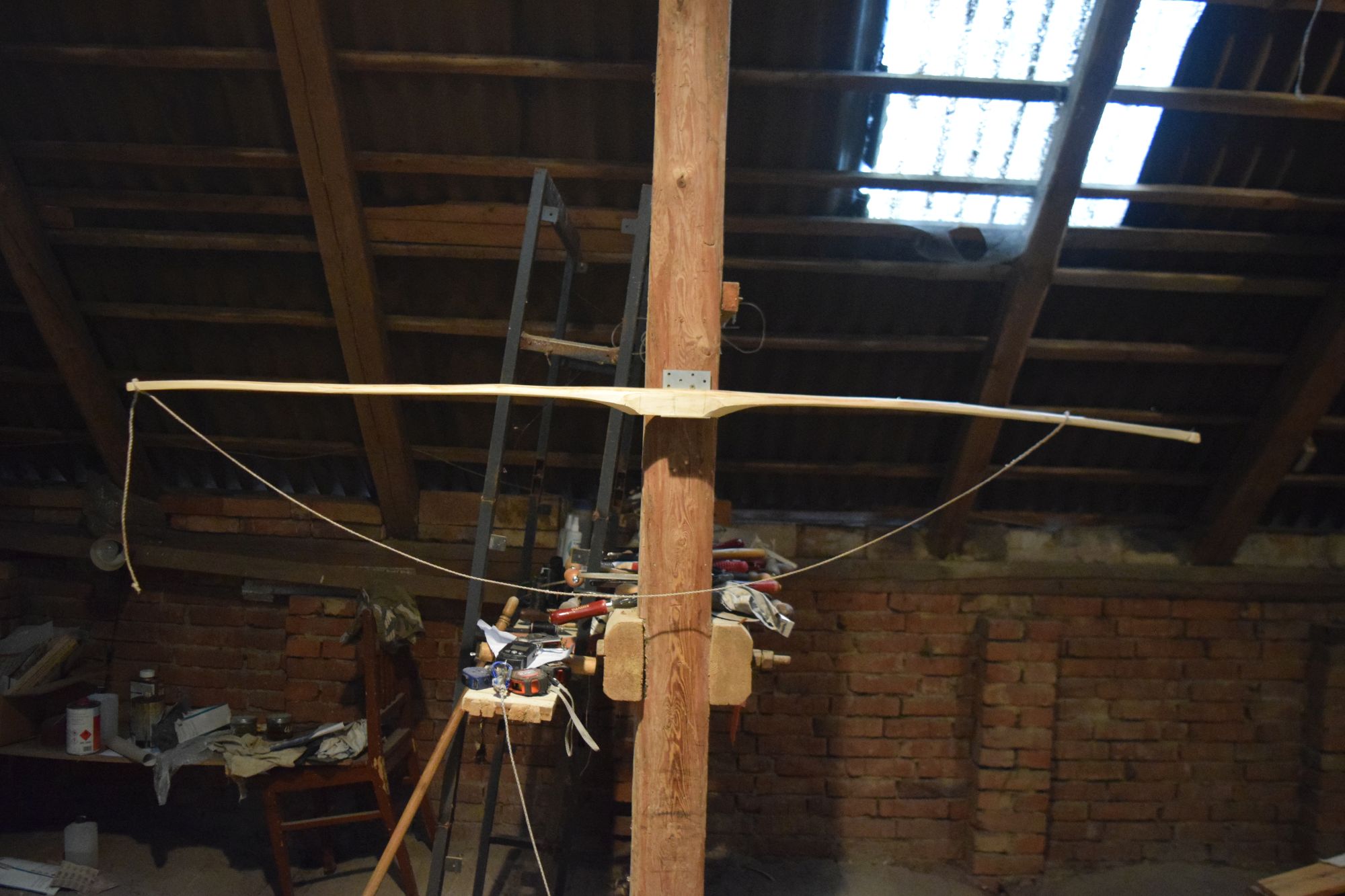

Der Tiller sieht nun so aus:
Bei etwa 25"
Bei etwa 25"
Direkt nach dem Ausziehen

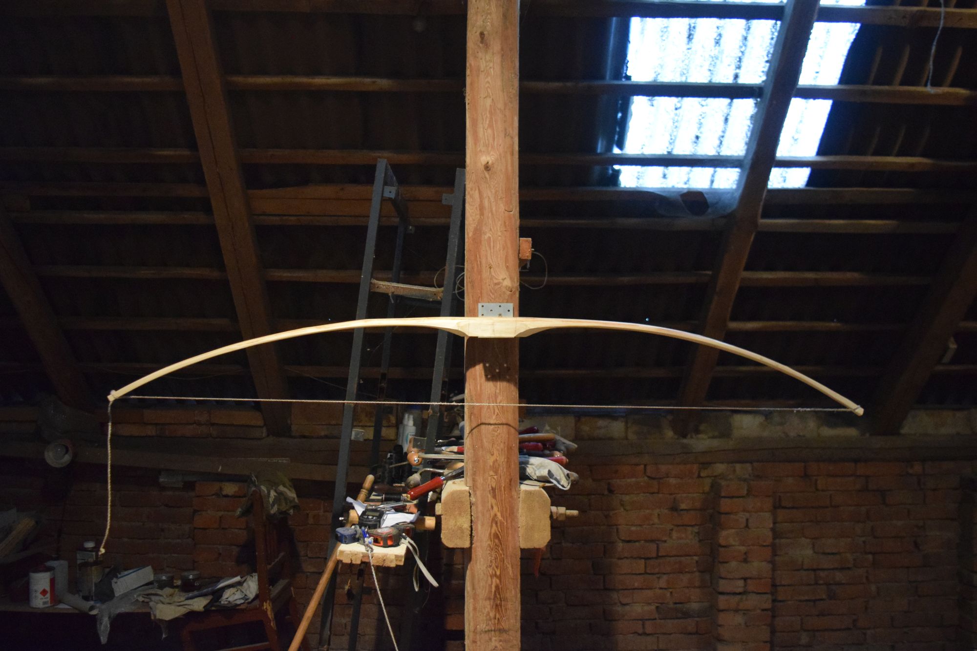

Das Zuggewicht liegt nun bei etwa 34lbs@28". Das Gewicht bei etwa 570g bei einenr Länge von 1,8m, wobei der Griff noch nicht ausgearbeitet ist und sehr klobig ist. Ich habe ihn anschließend nochmal an beiden Enden um 2cm gekürzt, so dass der jetzt bei 1,76m ist. Mit dem Tiller bin ich nicht 100% zufrieden, habe aber keine Lust, daran weiter rumzudoktern und noch mehr Zuggewicht zu verlieren. Er ging dann doch unerwartet schnell mit dem Zuggewicht nach unten.
Insgesamt kann ich die Erfahrung von Markus hier auch bestätigen: Das Holz scheint weniger Rückstellkraft zu haben, wirkt irgendwie "labriger" als ich es von langsam getrocknetem Hasel kenne. Er entwickelt auch deutlich mehr Set als üblich. Trotz allem ist ein solider Bogen geworden, seit dem Fällen bis zum fast fertigen Bogen sind bisher nur 26h vergangen.
Vor 30min habe ich die Overlays aufgeklebt, in 5 Stunden werden sie und der Griff ausgearbeitet, der Bogen auf dem Dachboden eingeschossen und ein Finish aufgetragen. Wenn alles gut geht, gibts morgen früh die Präsi :)
