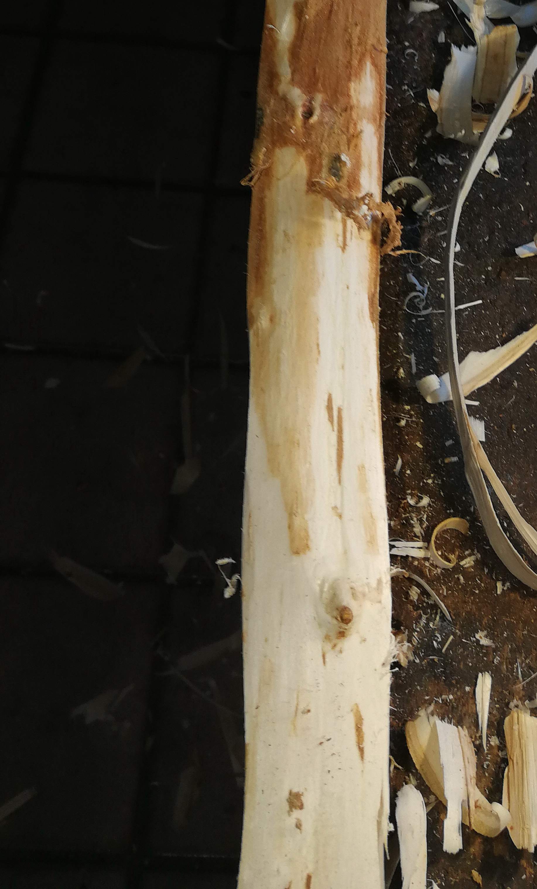

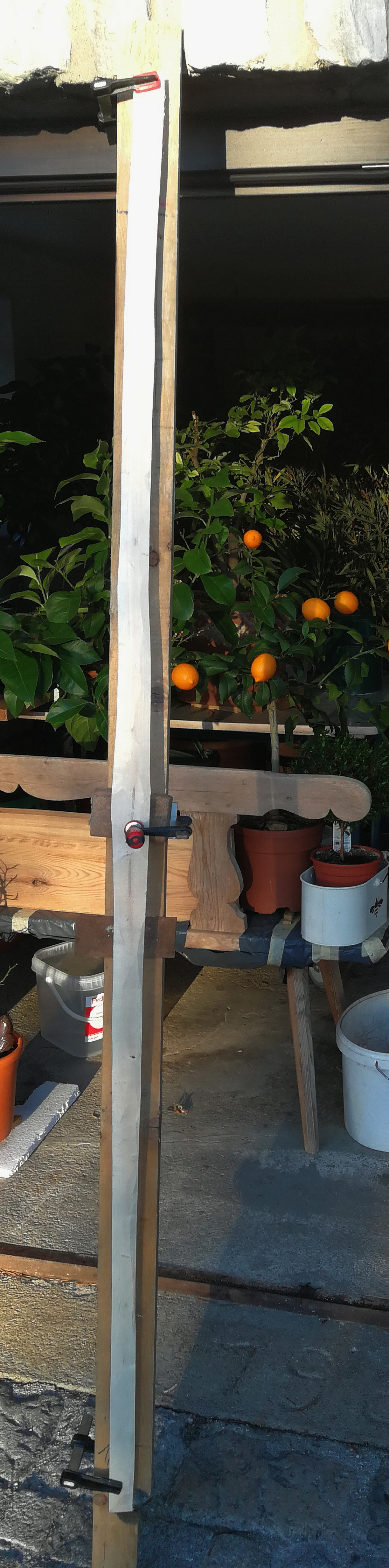

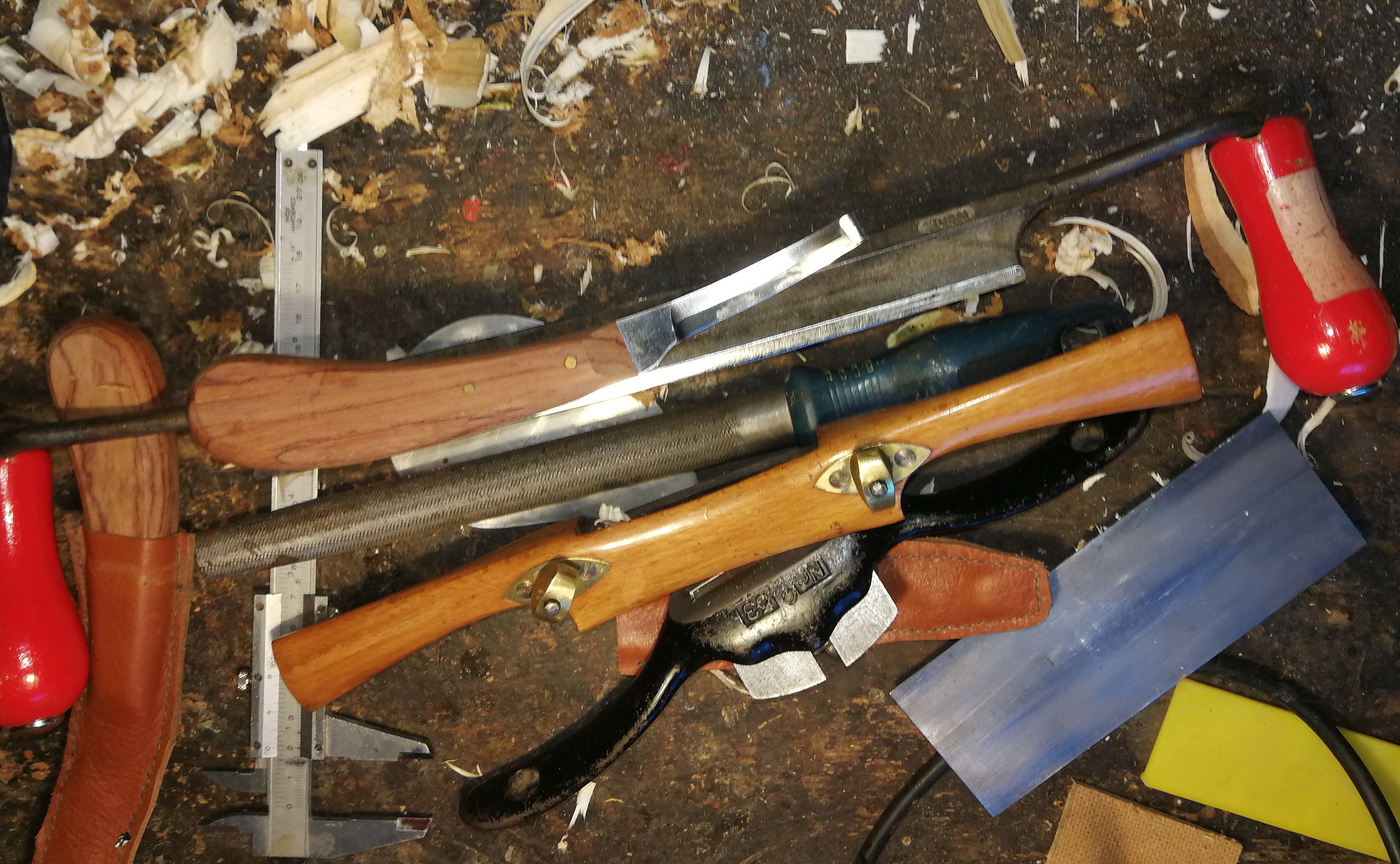

Alle sind so aktiv, bei mir ist momentan etwas Stillstand. Ich hab die reflexe Hälfte der Traubenkirsche nun auch von draussen nach drinnen bewegt und den Stave in der Dicke auf Bogenmass reduziert, von 3 cm im Griffbereich auch ca. 2 cm an den Enden.
Die Breite habe ich noch auf 4 cm belassen.
ich hab auch viel Werkzeug
ein paar Totäste im Griffbereich
von draussen in die Garage zu den Zitronen
reflexe Hälfte der Traubenkirsche in Dicke reduziert

Das Schnitzmesser finde ich interessant, hast Du Daten dazu?
Beiträge: 6272
Hat gedankt: 76 Mal
Hat Dank erhalten: 243 Mal
Re: Saplingbow 14, schnabelkanne, 2xHasel, 1xTraubenkirsche
Neumi hat geschrieben: 22.01.2022, 19:50 Das Schnitzmesser finde ich interessant, hast Du Daten dazu?
Meinst du den Schweifhobel mit den Messingschrauben? das Hufmesser? oder den Stanley Nr 53 mit verstellbaren Maul?
Beiträge: 6741
Hat gedankt: 267 Mal
Hat Dank erhalten: 386 Mal
Das ist dann wohl das Hufmesser, ganz oben im Bild mit der geraden Klinge.
Beiträge: 6272
Hat gedankt: 76 Mal
Neumi hat geschrieben: 22.01.2022, 20:22 Das ist dann wohl das Hufmesser, ganz oben im Bild mit der geraden Klinge.
Ja, gibts für links und rechtshändig, man kann damit gut die Rinde rund um Totäste abnehmen.

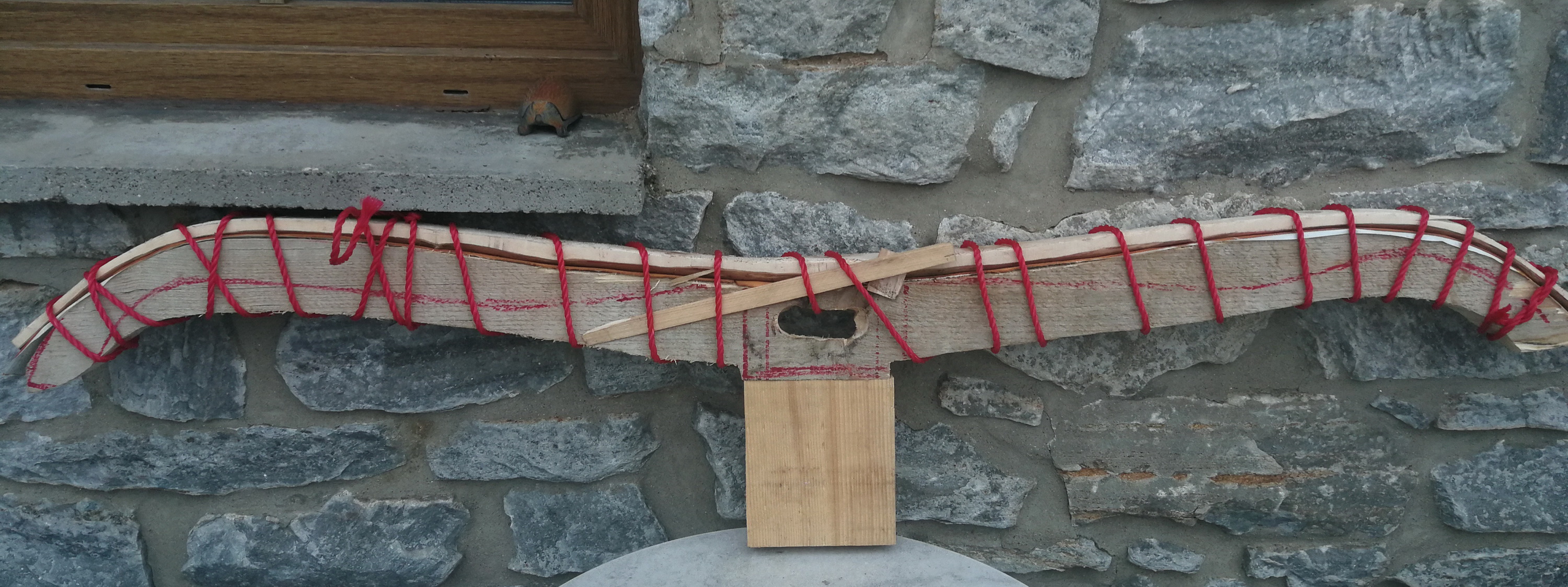

Mein verschnürter Hasel ist nun von der Garage in den geheizten Keller übersiedelt.
Beiträge: 6741
Auf den bin ich mal sehr gespannt. Was ich nicht verstehe ist, warum Du den stave jetzt erst nach drinnen holst, obwohl der ja vorher mit der HLP gebogen wurde und somit einer großen Hitze ausgesetzt war.
Beiträge: 6272
Hat gedankt: 76 Mal
Neumi hat geschrieben: 24.01.2022, 18:40 Auf den bin ich mal sehr gespannt. Was ich nicht verstehe ist, warum Du den stave jetzt erst nach drinnen holst, obwohl der ja vorher mit der HLP gebogen wurde und somit einer großen Hitze ausgesetzt war.
Ich hab ihn nur wenig erwärmt beim Biegen, aber ist schön möglich dass er schon trocken genug ist.
Ich werde ihn am WE mal wiegen um zu kontrollieren ob er noch Gewicht verliert?
