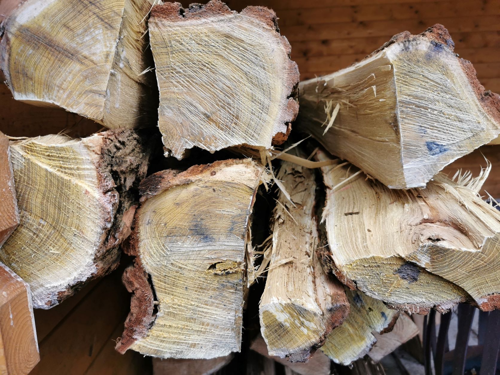

MICHAEL M. hat geschrieben: 18.01.2022, 12:39 Wurde unterm Giebel ...
Klingt nach viel zu warm im Sommer. Trocknungsrisse siehst da nicht. Die kommen dann beim Ausziehen. Schlagartig und viele auf einmal. ;D
Mach ein Backing drauf. Hickory oder Bambus.

Habe im Moment noch ein anderes Stück Eibe unterm Messer. Das gezeigte Material wird im Frühjahr wahrscheinlich erst angefangen.
MICHAEL M.
Beiträge: 18
Registriert: 03.06.2021, 22:56
Re: Es ist Holzzeit! Teil 7
Beitrag von MICHAEL M. »
Tom Tom hat geschrieben: 18.01.2022, 12:44 Schwierig zu sagen.
Einfachste Lösung: schneid nen dünnen Span vom Splint ab und bieg ihn. Ist er noch zäh und bricht erst bei extremer Belastung ist alles gut. Vertrocknete Eibe bricht wie Zwiback mit lautem Knall.
Schönes Holz :)
Lg Tom Tom
Danke für den Tipp. Wird gemacht.
Gruß Michi

MICHAEL M. hat geschrieben: 18.01.2022, 12:39Wurde unterm Giebel in einer Schreinerei gelagert.
Eigentlich genau der falsche Ort um Eibe-Bogenholz zu lagern. Aber wie Tom schreibt.
Und da der Splint sehr dick ist und somit genug abgetragen werden kann (sollte man bei 20 mm Dicke sowieso tun), gehe ich davon aus dass man mit dem Holz was anfangen kann. Herzlichen Glühstrumpf.

Ja habe das Eibenholz nun in unserem Schlafzimmer. Gab zwar Diskussionen mit der Freundin aber denke die konstanten 16 grad dürften passen?
Ja Neumi das dachte ich mir schon dass ich Splint reduzieren muss. Wird mein erstes Mal.

Wichtig ist viel eher die Feuchtigkeit im Raum. Aber sowieso schönes Holz :)

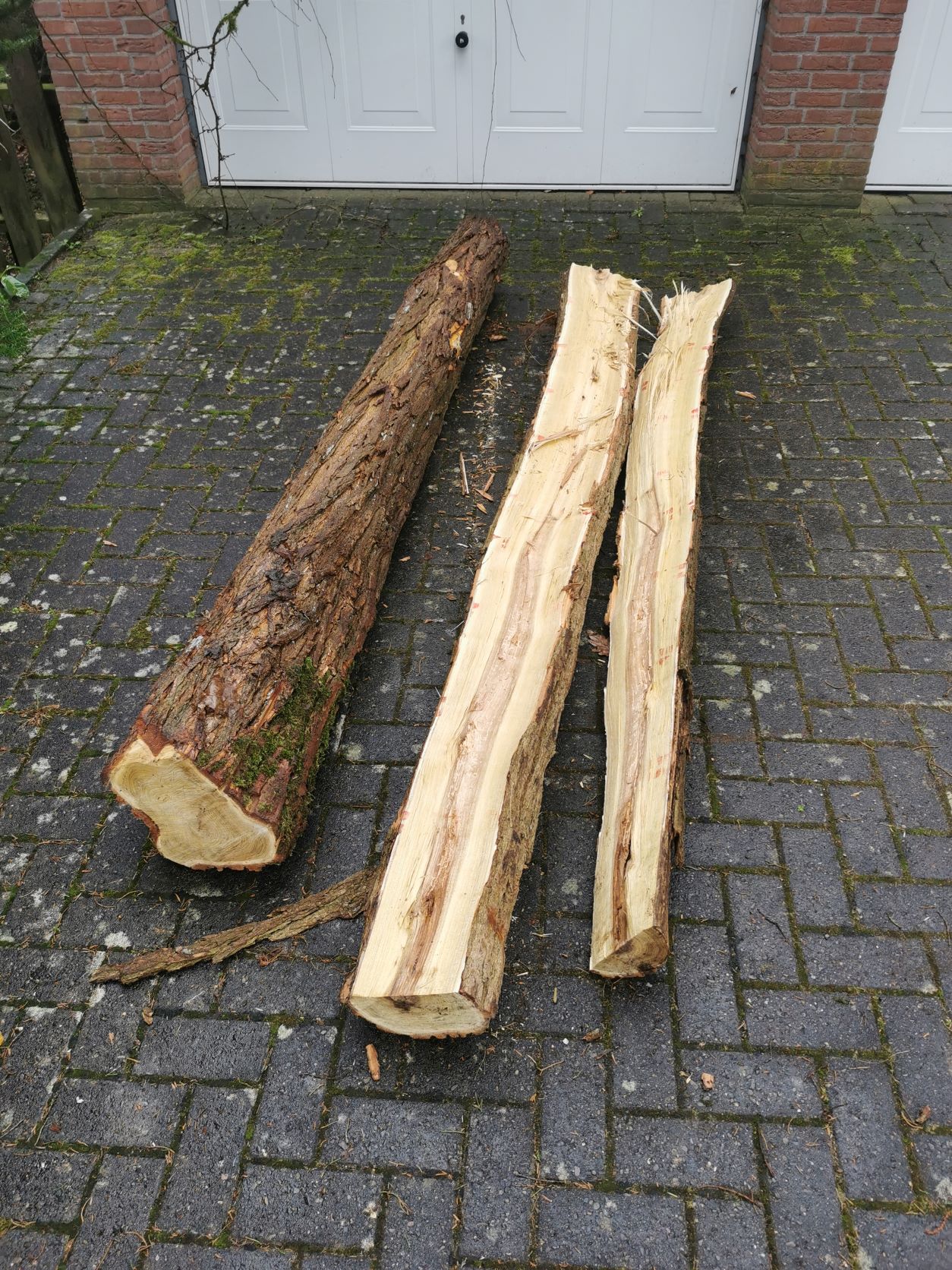

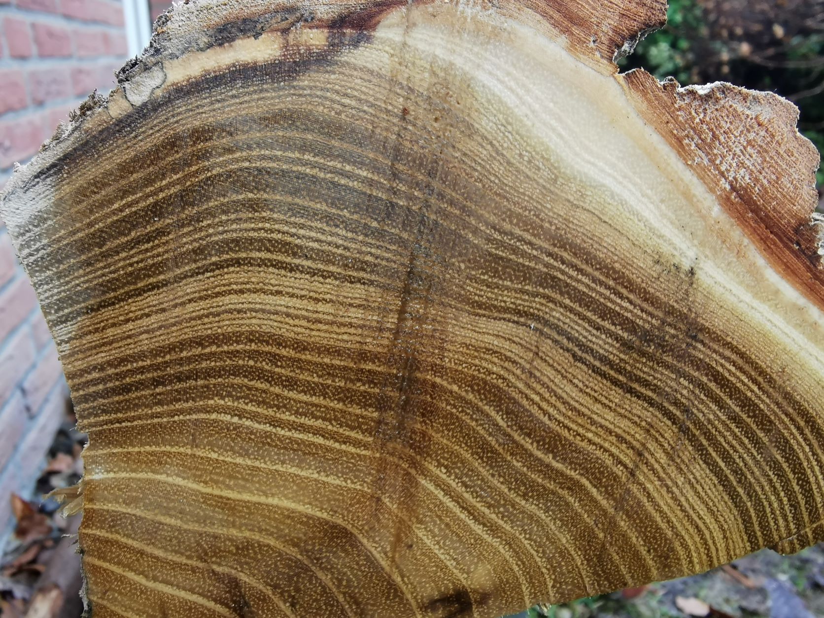

Ich weiß noch nicht, wer mir diese 2,2 m langen Stämmchen vor die Garge gelegt hat. Das finde ich noch raus :D
Robinie, das Spalten war Schweiß treibend und die Viertel sind ganz schön verdreht. Ob daraus mal Bögen werden?

Doch, aber mach mal ein scharfes Macro von der Stirnseite (vorher schleifen und ölen).
Ich würde verdrehte Teile immer im Griff spleißen. Die max. Verdrehung zum Griff hin, so dass der Wurfarm dann halbwegs gerade erscheint.

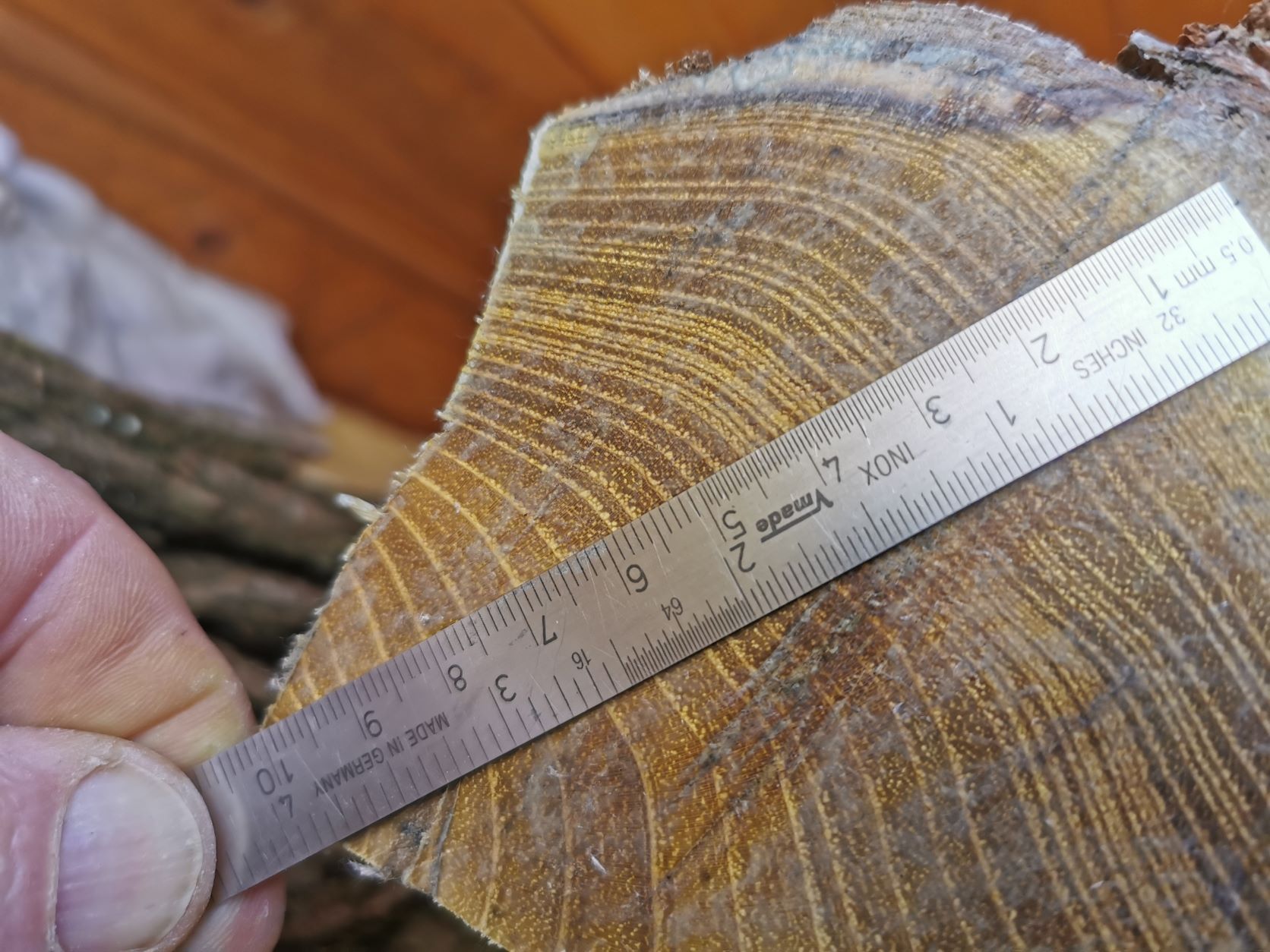

Beiträge: 8822
Hat gedankt: 32 Mal
Hat Dank erhalten: 109 Mal
Sieht gut aus, gute Bilder, aussagekräftig.
Wichtig ist bei Robinie: wenig poriges Frühholz. Das ist der Fall und außen die dickeren Ringe sind auch da.

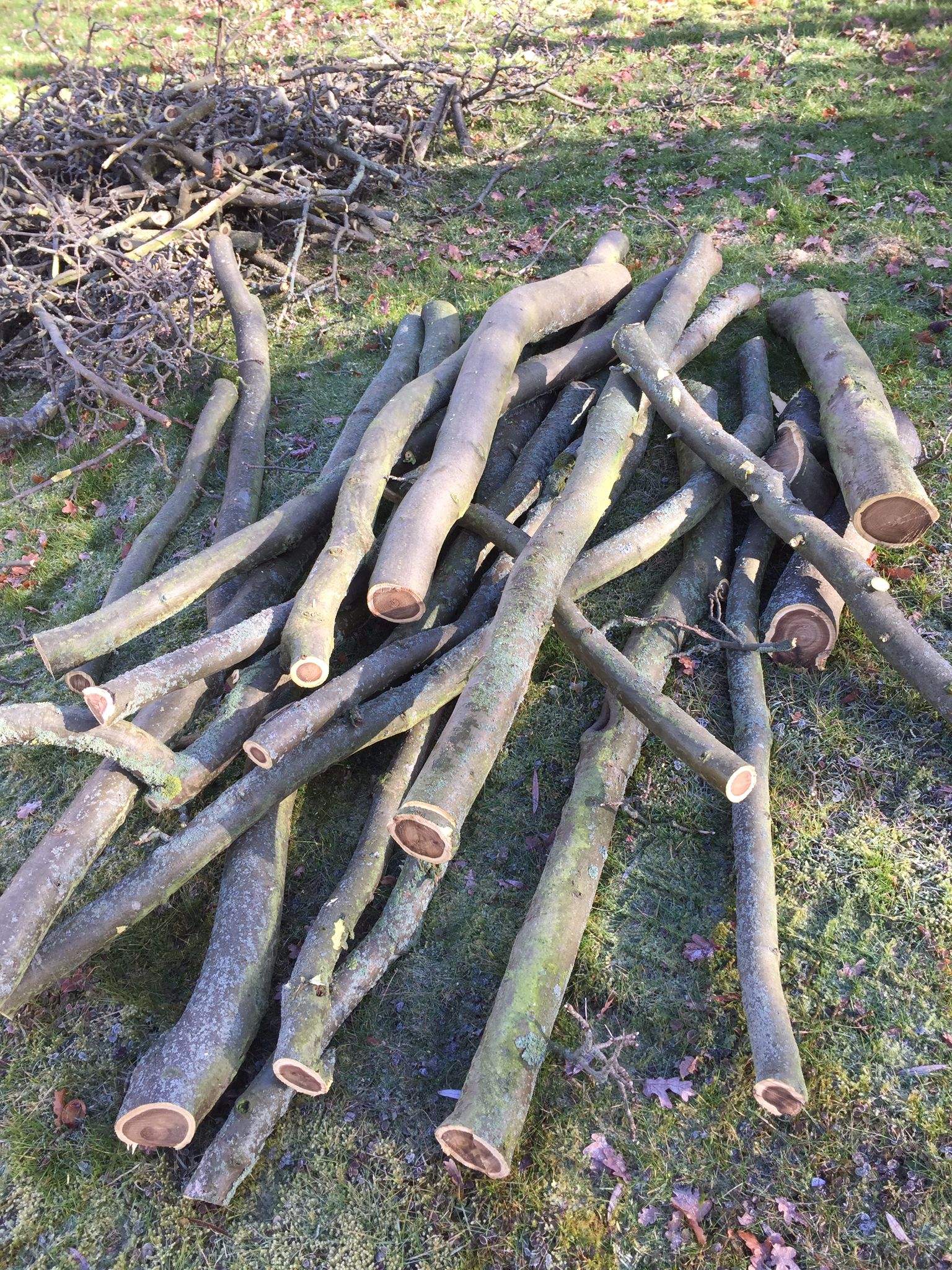

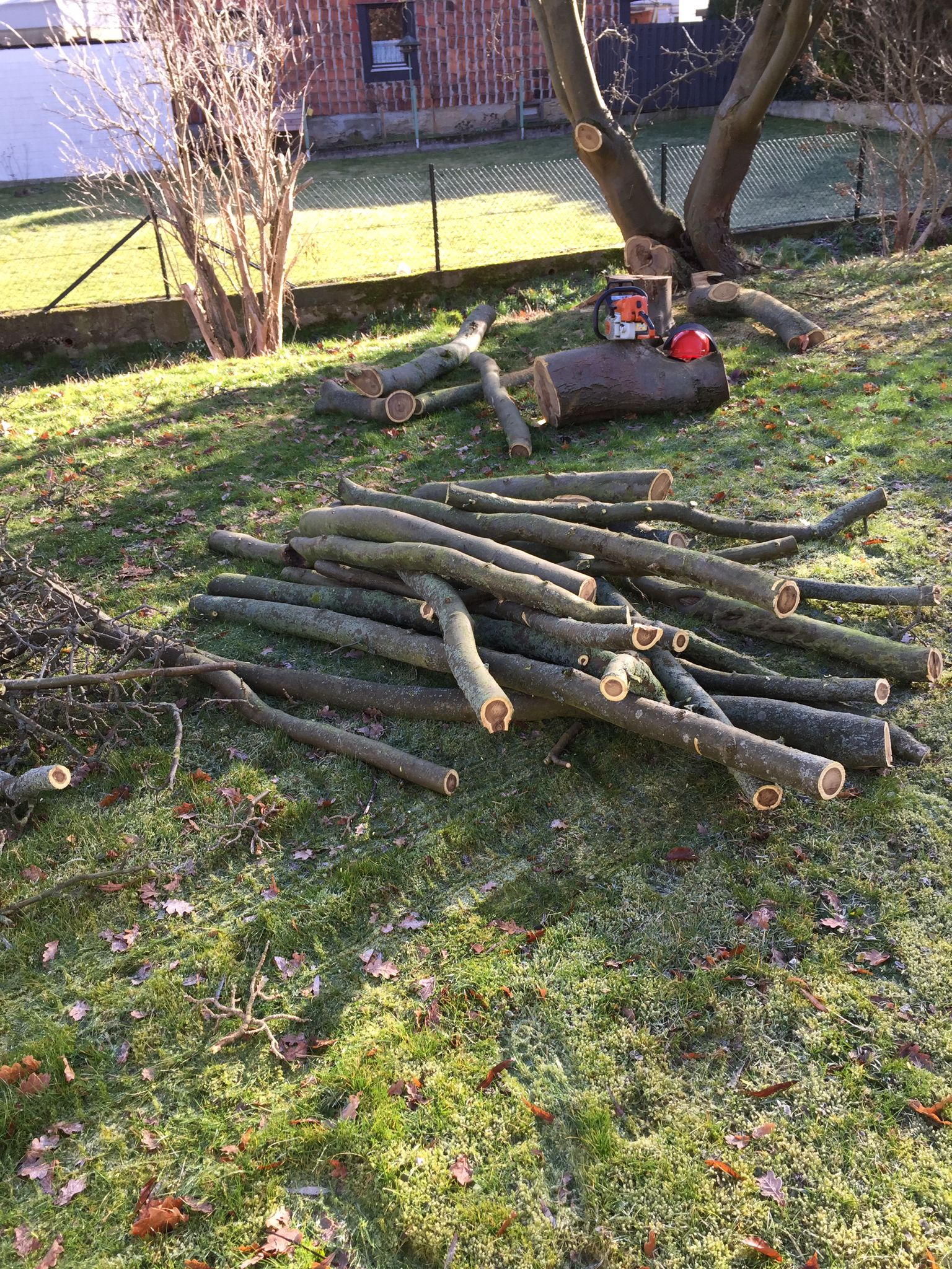

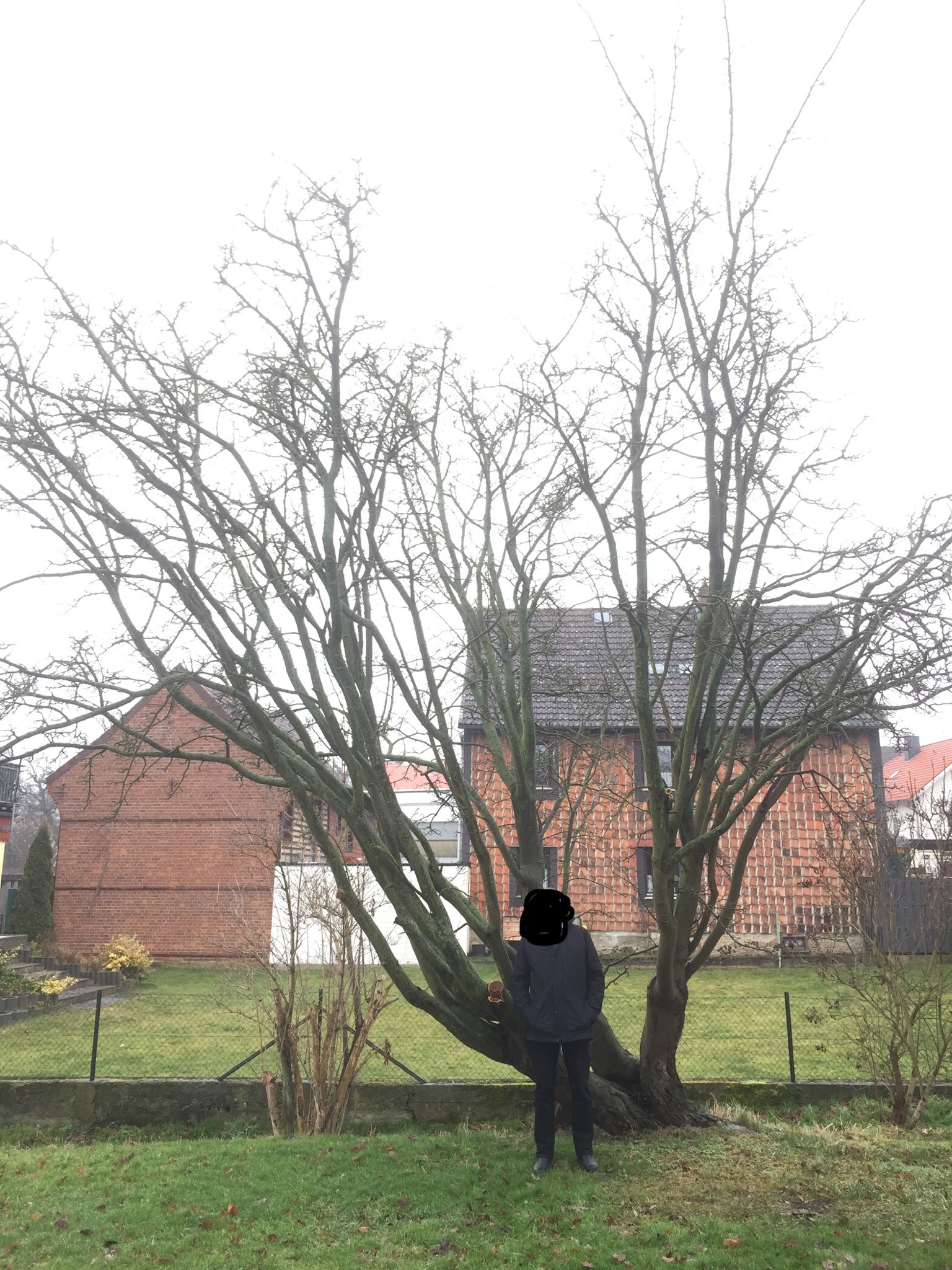

Habe auch mal wieder einen dicken Fisch an Land gezogen :)
Ein netter Mensch aus meiner Region, bei dem ich vor Jahren mal einen Goldregen geerntet hatte, hat mich angerufen und auf diesen Baum aufmerksam gemacht. Durch Zufall hatte er mit dem Besitzer gesprochen und an mich gedacht, als dieser davon erzählte, Baumschnitt zu betreiben. Ich durfte den Linken der drei Haupttriebe kappen.
Habe mich sehr, sehr gefreut!

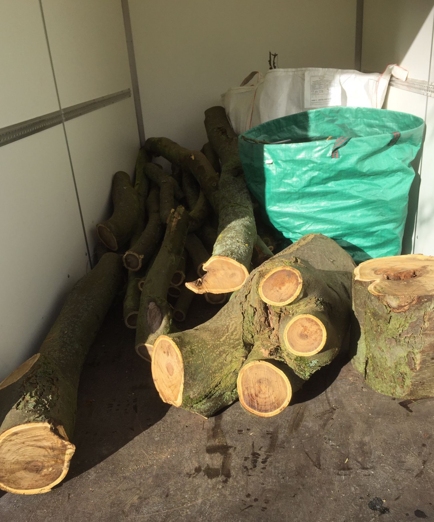

Insgesamt ein toller Baum, nur der untere, dicke Stamm hat Kernfäule, die Triebe oberhalb, die für den Bogenbau geeignet sind, waren unversehrt.
Der Rest wird zu Brettern gesägt und zu Drechselholz vorgearbeitet. Hab ich die nächste Zeit gut zu tun.
Werde mir die kommende Zeit immer mal wieder ein paar Staves vornehmen und an der Bandsäge zuarbeiten und die Enden versiegeln.
Der Baum war übrigens etwa +- 30 Jahre alt.
Manchmal muss man lange warten - dann kommen Dinge ganz unverhofft :)

Na da kann man Dir ja nur zu gratulieren.
Übrigens schöner Anhänger, ist das auch Deiner?

Danke Dirk, der Hänger gehört lieben Freunden von mir, die haben eine Tischlerei und borgen mir den, wenn ich ihn brauche.

Fetter Fang! Gratuliere.
