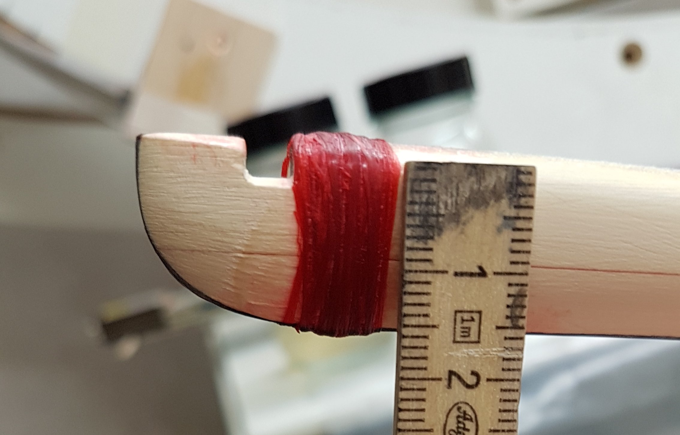

Heute wurden die Überstände des mittleren Hornstreifens entfernt, insgesamt die Seiten geglättet, die Spleißbereiche etwa auf gleiche Dicke wie der Rest gebracht und gerundet (der Bauch wird gerundet).
Danach wurden 6 cm lange Wicklungen über den Spleißbereichen angebracht und fertig für heute.

Ich muss mich mal selbst zitieren und die Antwort lautet: ja, das hält, ist aber nicht ausreichend. Die Stelle wird durch die Wicklung nicht ausreichend stabilisiert und biegt deutlich zu stark. Bei 20" Auszug habe ich dann auch abgebrochen.
Da aufgeben noch keine Option ist, habe ich die Wicklung wieder entfernt, dank Fischleim ging das auch recht einfach.
Mal in meinem Fundus geschaut was so rumliegt und siehe da, ein vielversprechendes Abfallstück Horn gefunden. Die Oberfläche war fast klebereif, ich musste nur noch minimal schleifen und hatte dann ein Hornpatch mit 0,5 mm Dicke. Mal sehn ob das ausreicht. Also zuerst das Hornstückchen geklebt und 30 Min. später die Wicklung angebracht.
Vorher hatte ich noch die WA-Enden bis auf den Feinschliff fertig ausgearbeitet und eine Sehnenwicklung angebracht (gestern wurden die Enden je um 1-1,5 cm gekürzt, was ca. 5# mehr Zuggewicht gebracht hat). Sollte der Bogen noch ein Bogen werden, dürfte ich bei ca. 70# landen.
Jetzt bleibt der Bogen bis Samstag auf der Heizung liegen und dann sollte die Wicklung durchgetrocknet sein und dann schau ma mal weiter.
