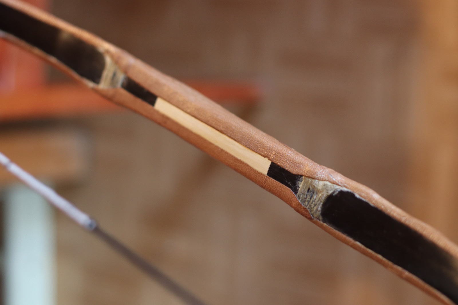

@Windkanter Das Horn stößt in der Mitte nicht zusammen, da es ein gutes Stück zu kurz für den ganzen Bogen war. allerdings schreibt Karpowicz wenn ich mich recht entsinne irgendwo etwas davon, dass der Streifen zwischen den Horn bis zu 10cm war. Da ich kein passendes Stück Knochen mehr da hatte, hab ich ein Stück Buchsbaum eingesetzt. Ist zumindest für Holz schön hart und auch schön hell :D. (ja ich weiß, alles etwas gestümpert)

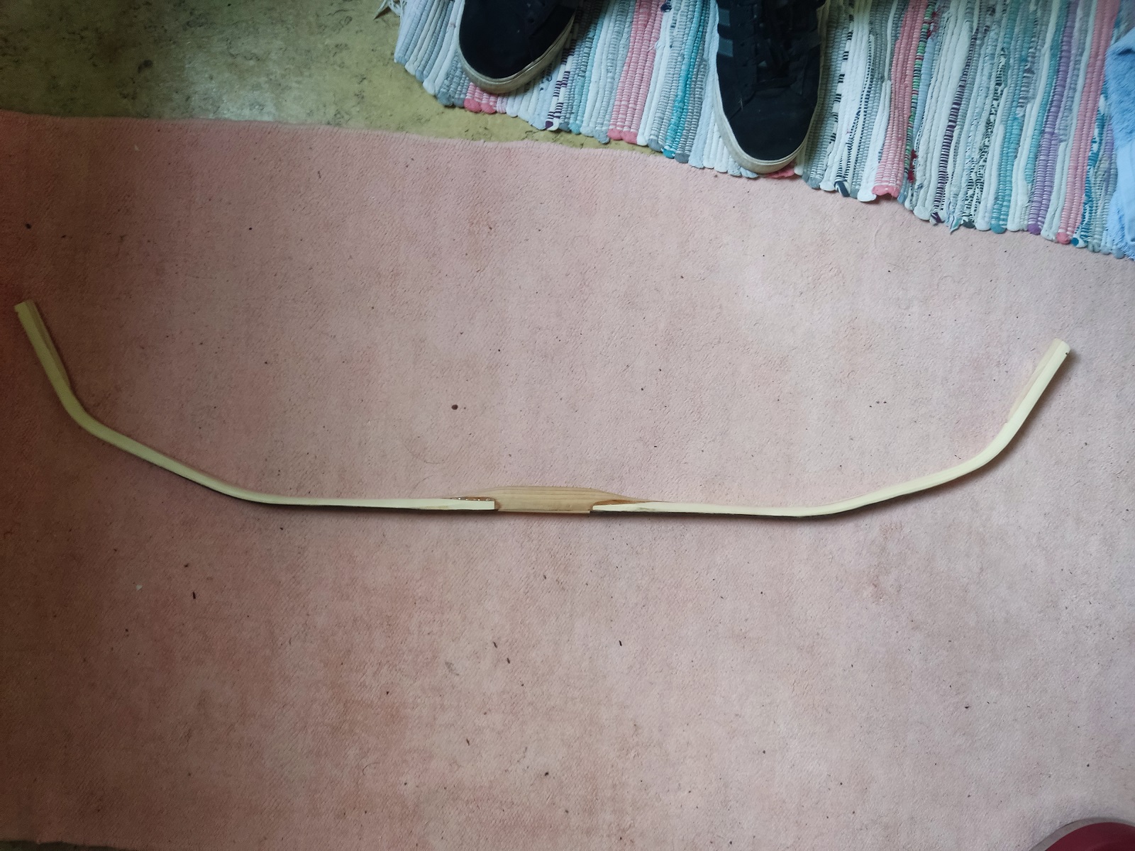

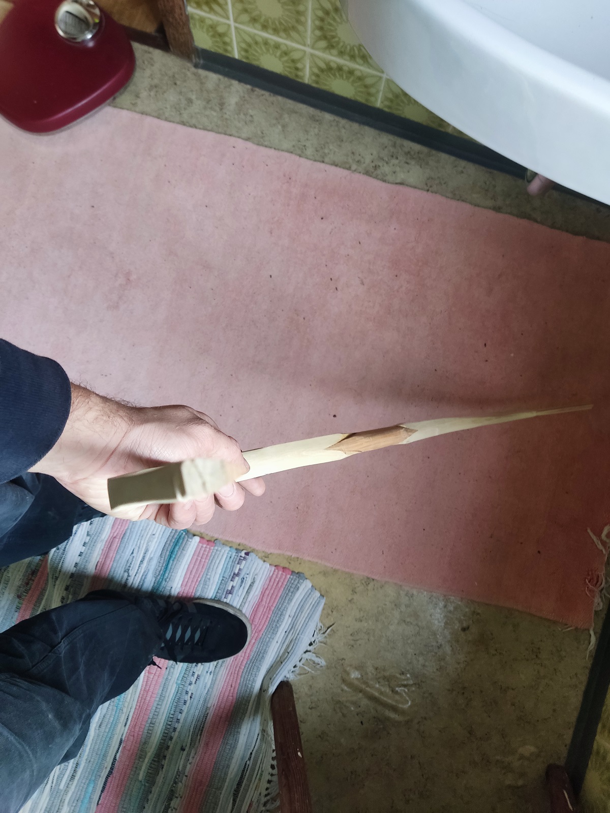

Im November gab es die erste Bearbeitung des Holzkerns und des Griffs.

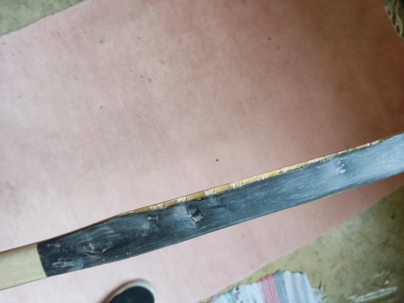

Das Horn hatte einige Fehlerstellen, war aber schon zu dünn um noch alles komplett zu beseitigen.
Im Bild zu sehen ist, dass das Horn am Rand ca 3mm schmaler ist als der Holzkern. Nicht so gut zu erkennen sind die Wellen die das Horn macht, wodurch das Horn stellenweise etwa 1mm dünner ist.
Aber wie schon gesagt, ich hatte den Bogen zu dem Zeitpunkt schon aufgegeben und nur noch weitergebastelt um weitere Fehler zu machen ;D.

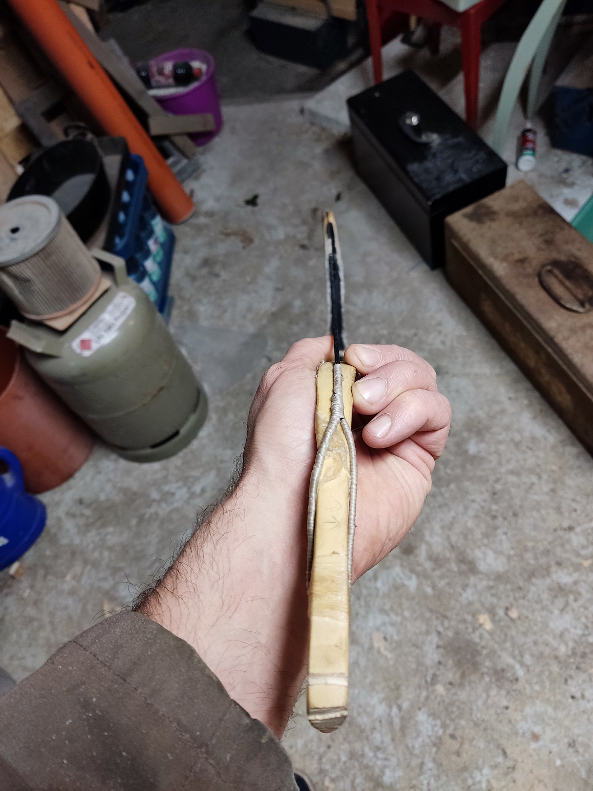

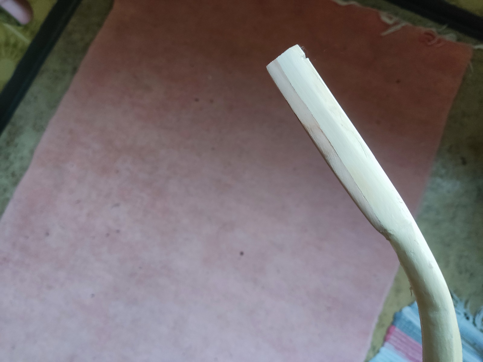

Da die Siyahs etwas zu dünn waren habe ich da mit etwas Hautleim einen Streifen Kirschholz aufgeleimt:

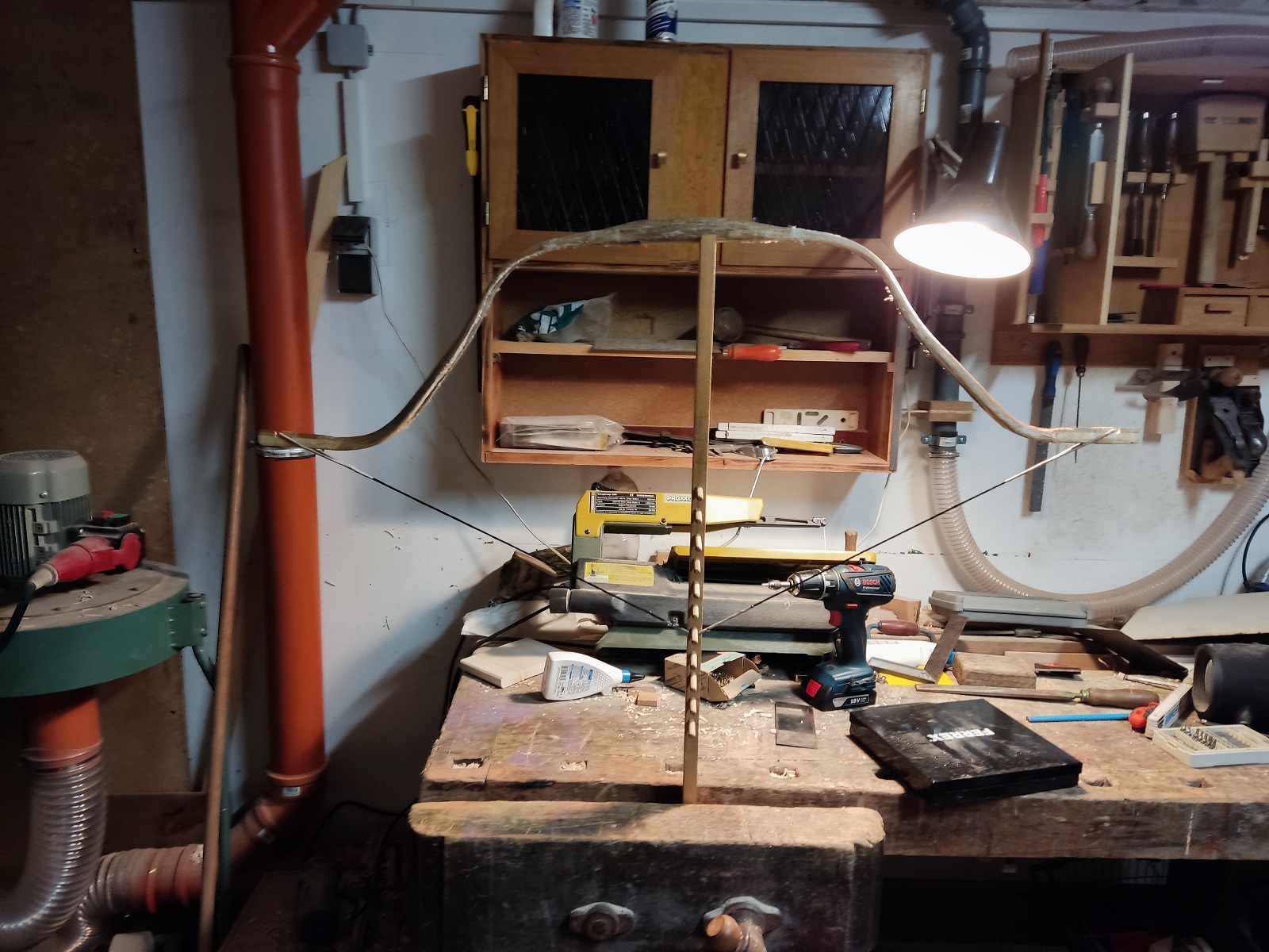

Anfang Februar war ich dann langsam ungeduldig und hab angefangen den Bogen zu biegen... wie gesagt, was soll schon noch kaputt gehen, der Bogen wird ja sowieso nichts.
Es tat zwar fast körperlich weh das knacken zu hören, aber immerhin ist der Bogen nicht direkt gebrochen.

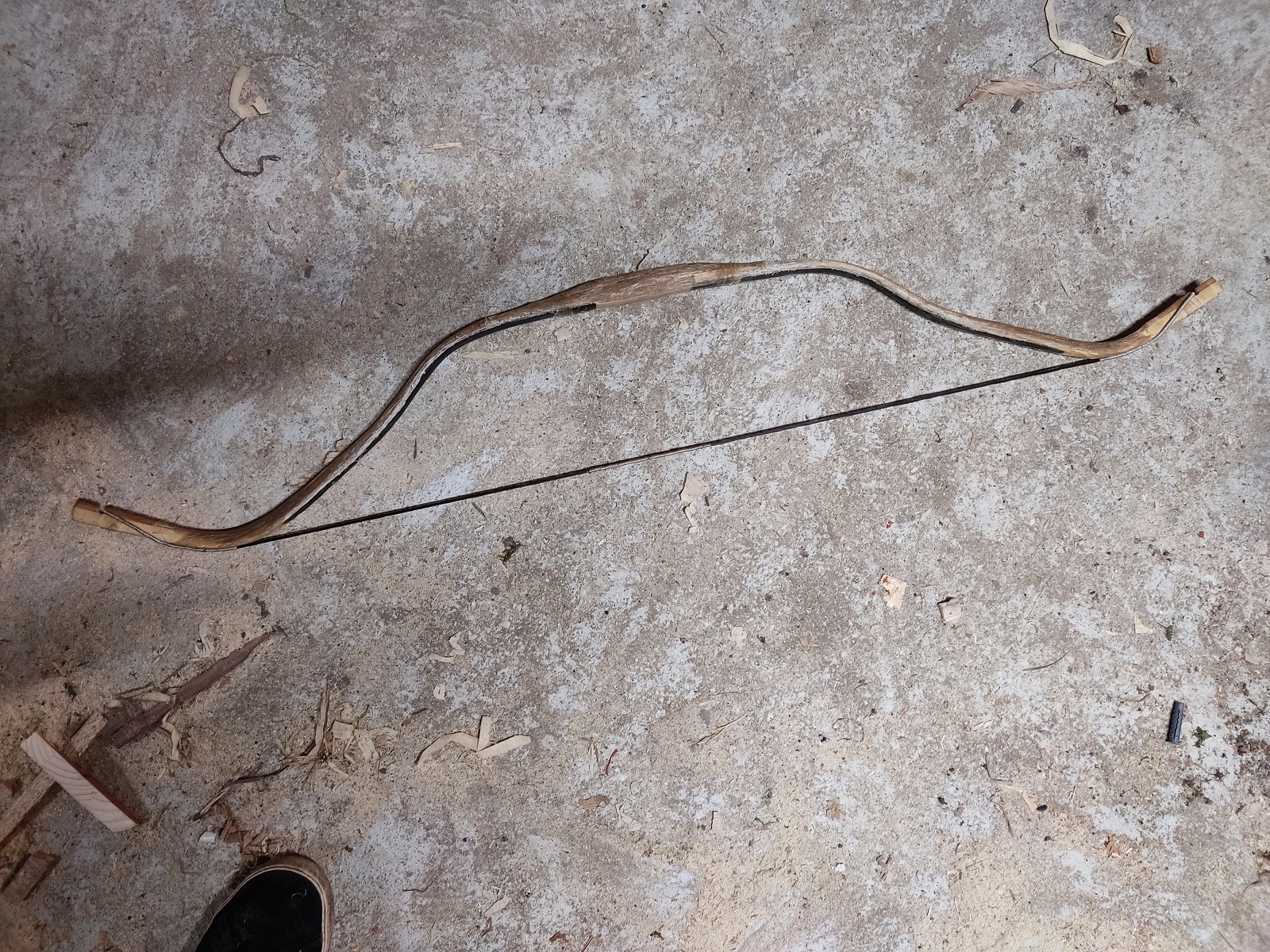

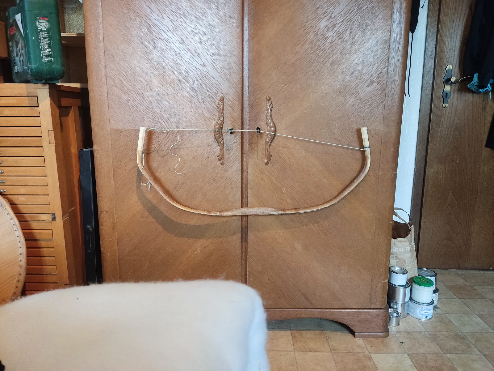

Nach zwei Tagen auf der Biegehilfe hab ich mich dann getraut eine Sehne aufzuspannen. Und siehe da, der Bogen hat es überlebt und die Biegung sah gar nicht mal so schlecht aus. :D.

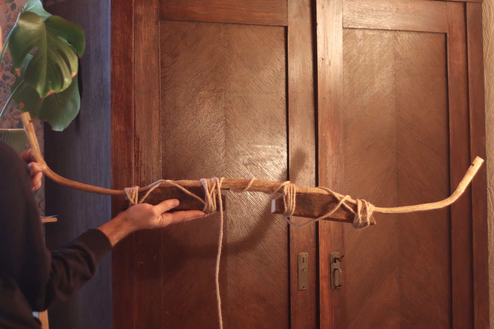

Allerdings hat sich die Verdrehung der Wurfarme nicht gebessert:
Ich habe versucht mit Heißluft und Schraubzwingen die Verdrehung noch zu beseitigen, allerdings mit mäßigem Erfolg. Nachdem ich einige Tage damit verbracht hatte kam die Ernüchterung wieder zurück.

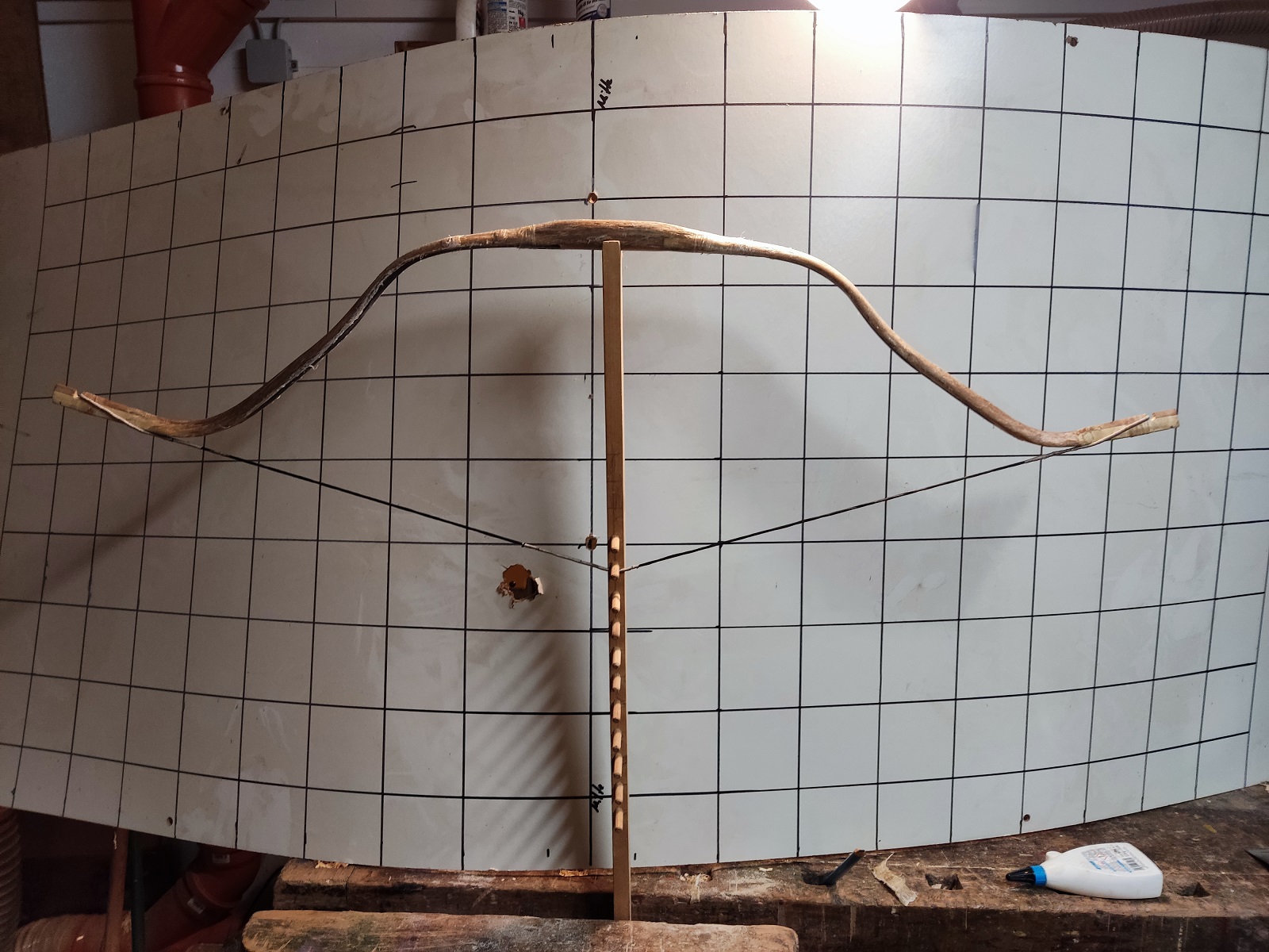

Aus Angst durch noch mehr Hitze mehr Schaden als Nutzen zu haben, habe ich einfach angefangen zu tillern. Ausziehen ließ sich der Bogen, auch ohne dass die Sehne runtergesprungen wäre. Mitte Februar hatte ich den Bogen dann endlich auf dem Tillerstock.
Und entgegen aller Erwartung konnte ich den Bogen auch recht weit ausziehen

Dann noch einen Lederüberzug aus 1mm Ziegenleder und das ganze sah tatsächlich nach einem Bogen aus.
Die Sehne liegt zwar nicht mittig auf, aber immerhin liegt sie auf.

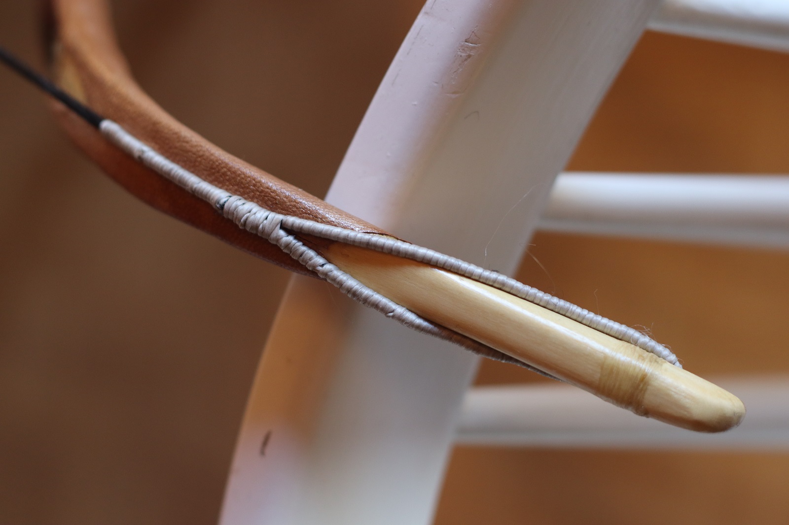

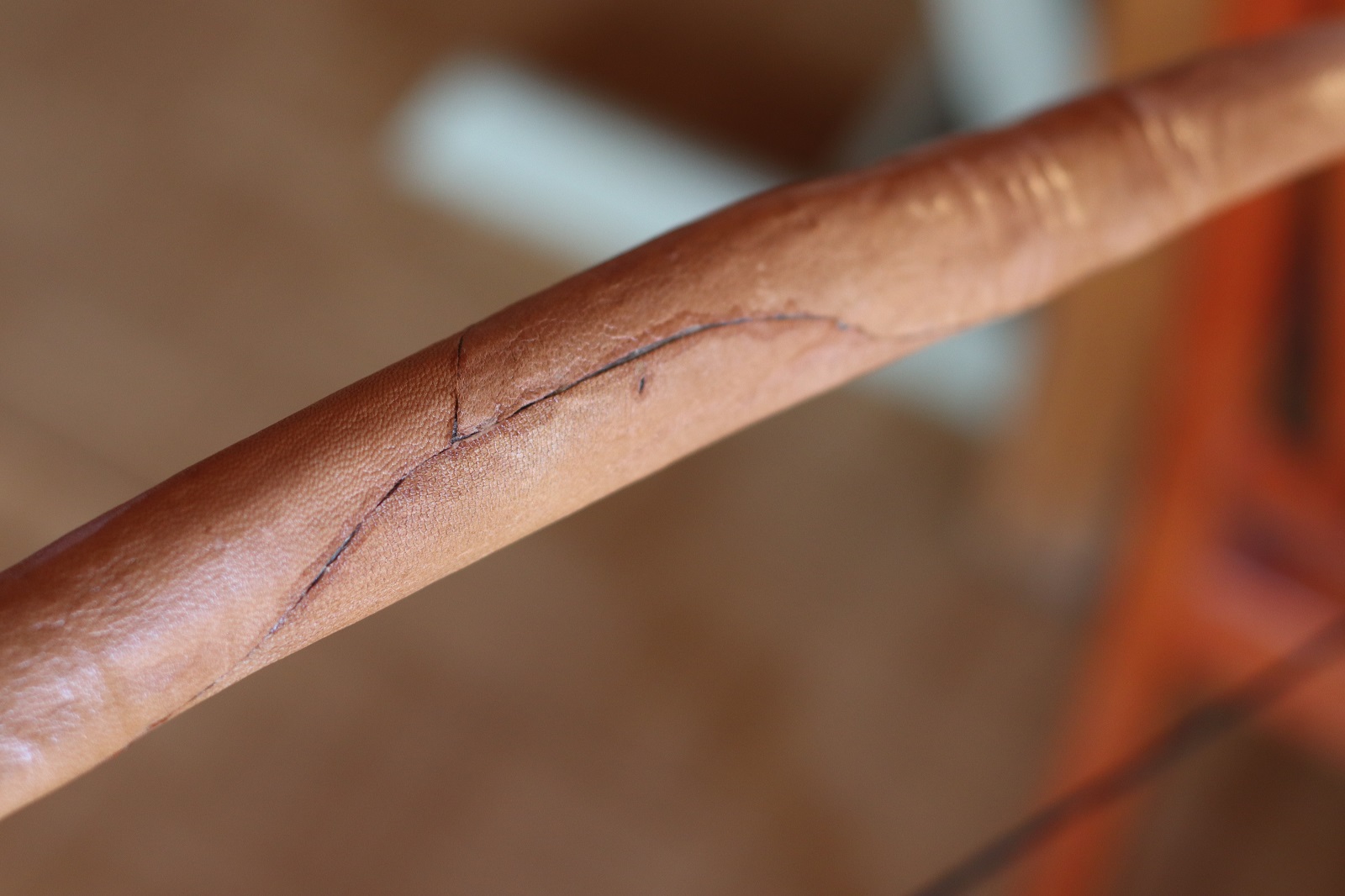

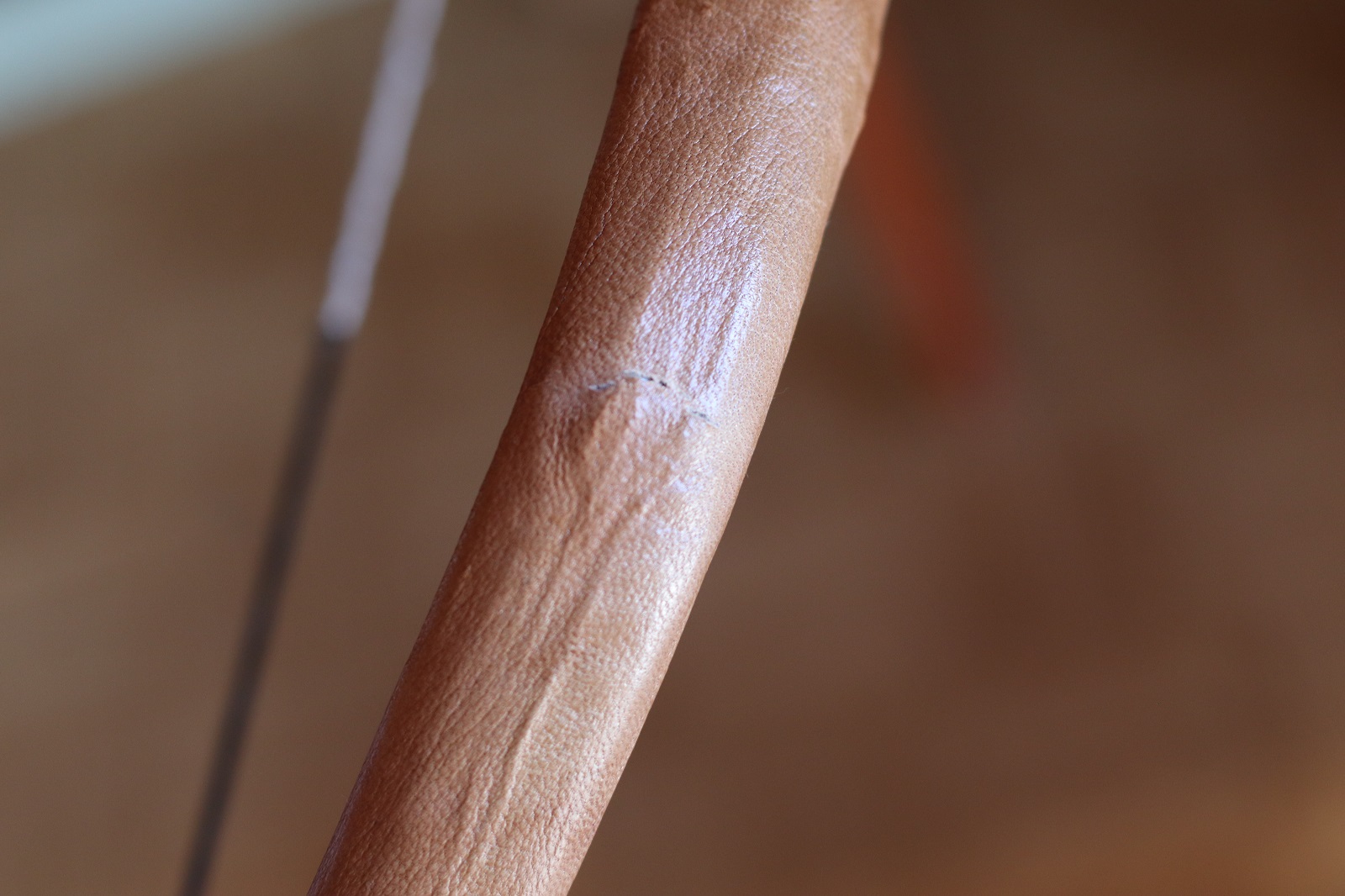

Beim ersten schießen hat dann allerdings der Sehnenbelag eine Schwachstelle gezeigt und sich ein 1cm breiter Streifen aufgerichtet und einen Riss ins Leder gemacht.
Naja was solls, der Bogen hat mehr erreicht als ich mit überhaupt wünschen konnte. Er hat bestimmt 100 Pfeile geworfen ohne zu brechen... dann ist es in Ordnung wenn er dann doch den Geist aufgibt.
Trotzdem hab ich den Bogen aufgespannt und unter den aufgerichteten Span etwas heißen Hautleim gespritzt, danach straff mit Zwirn umwickelt.
8) Und ich kann es kaum glauben das schreiben zu dürfen, aber seitdem hat der Bogen bestimmt 500 Schuss gemacht und es hat sich nicht ein weiterer Fehler gezeigt.

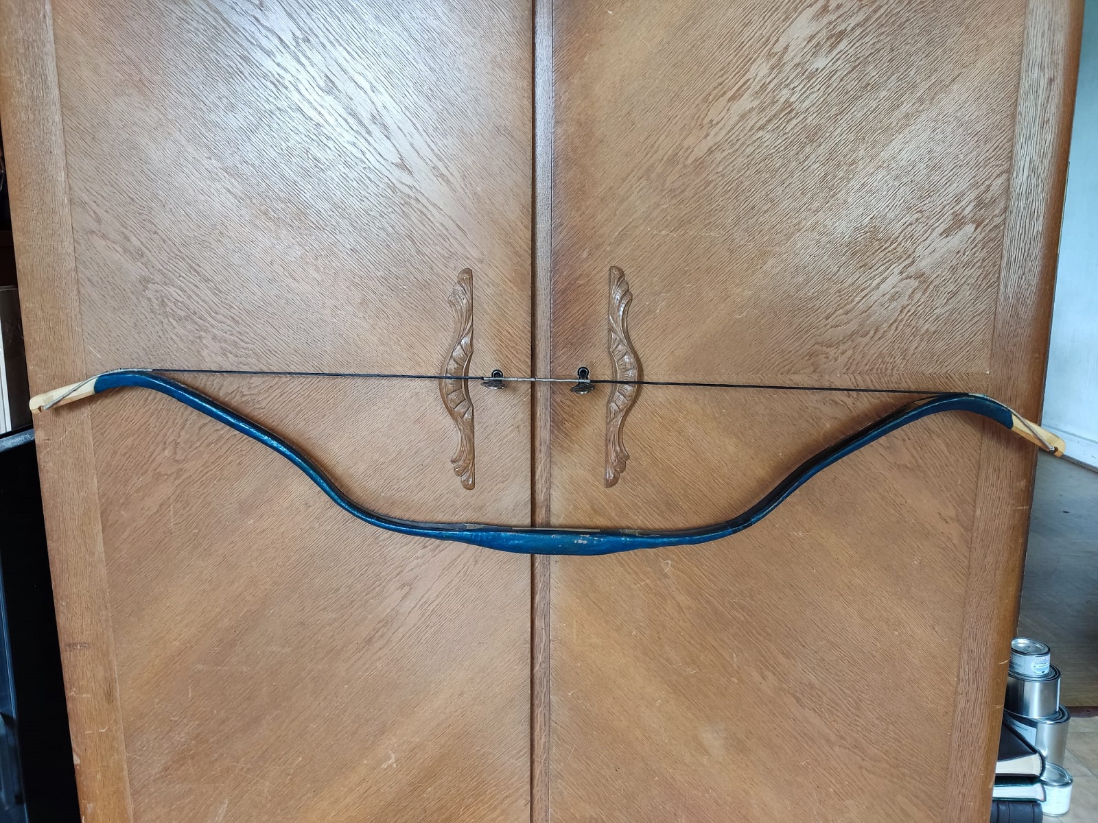

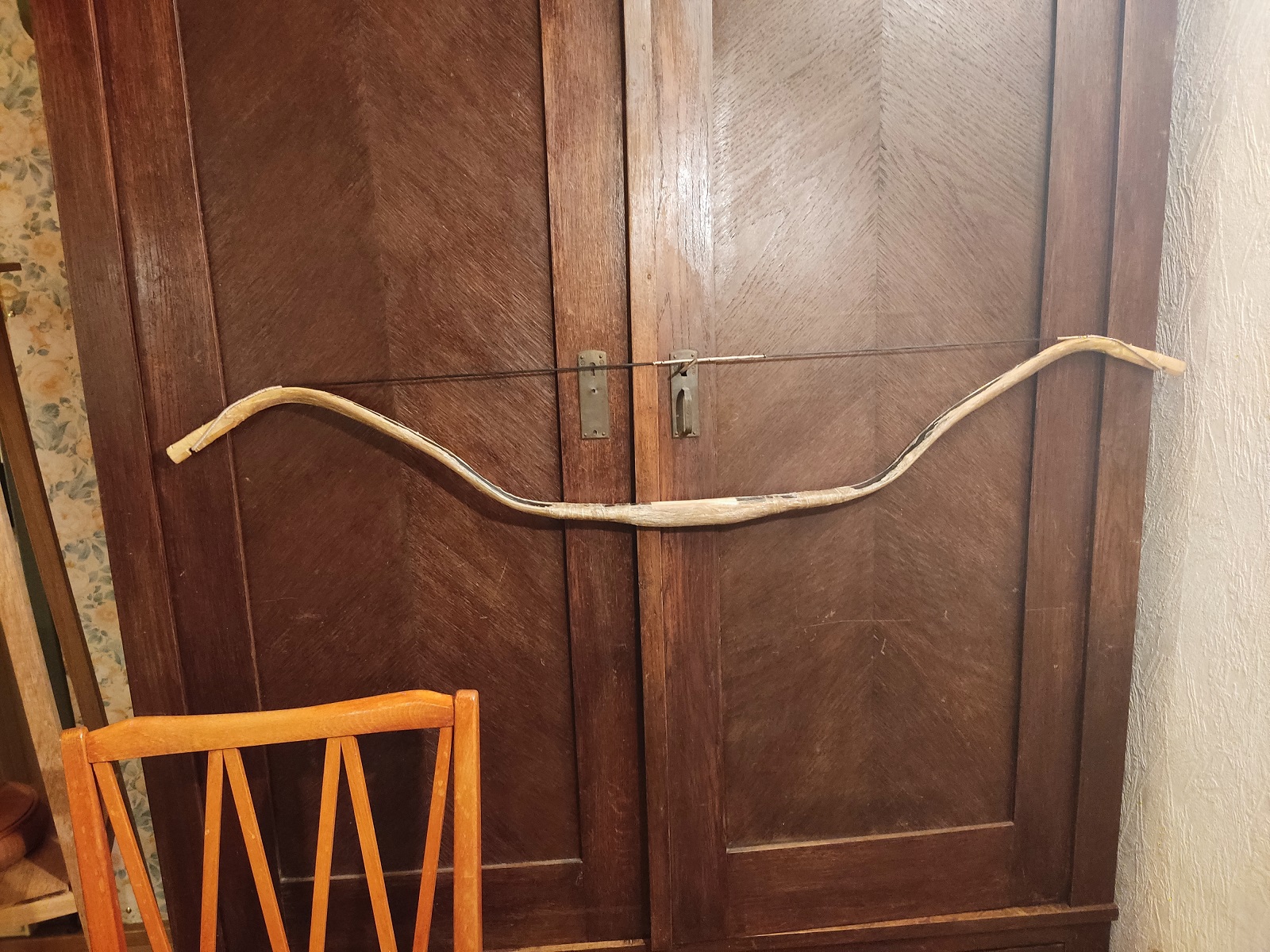

Hier noch ein aktuelles Bild von dem Bogen
Der Bogen hat auf 27" 45#
Über den Rücken gemessen NtN 118cm
Sehnenlänge 110cm
Spassfaktor 100
