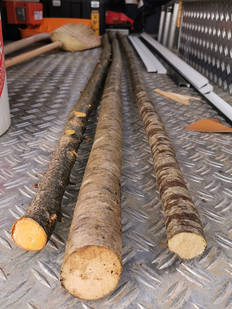

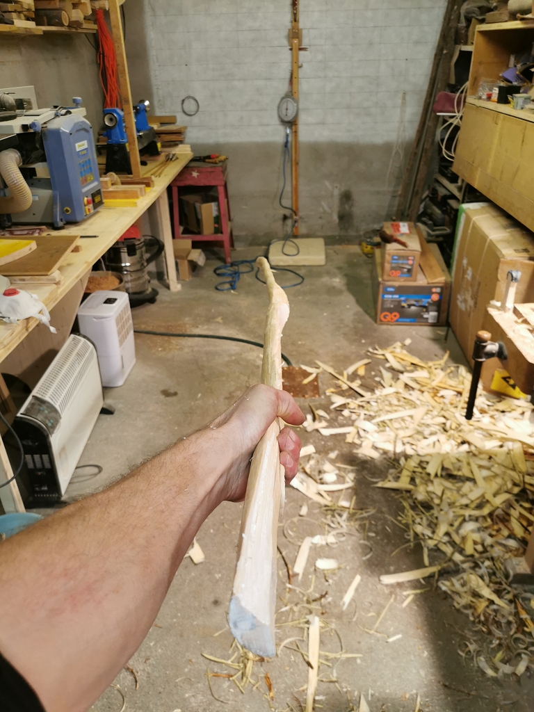

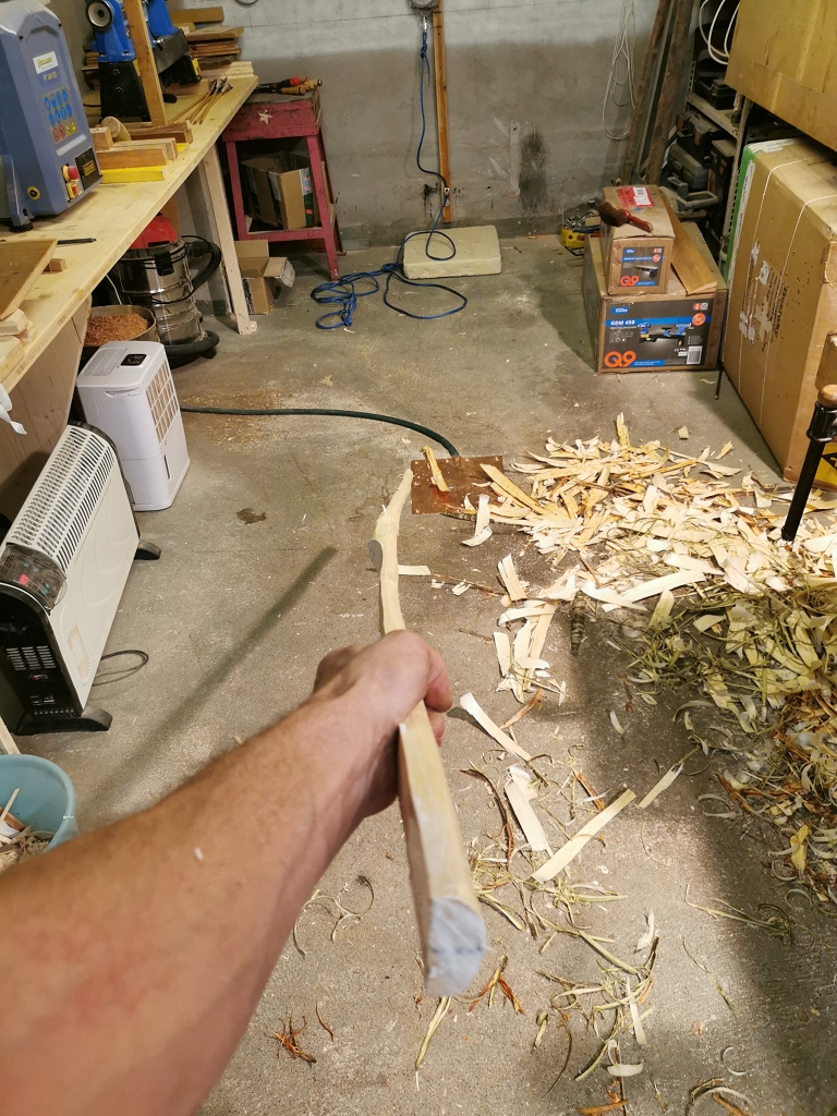

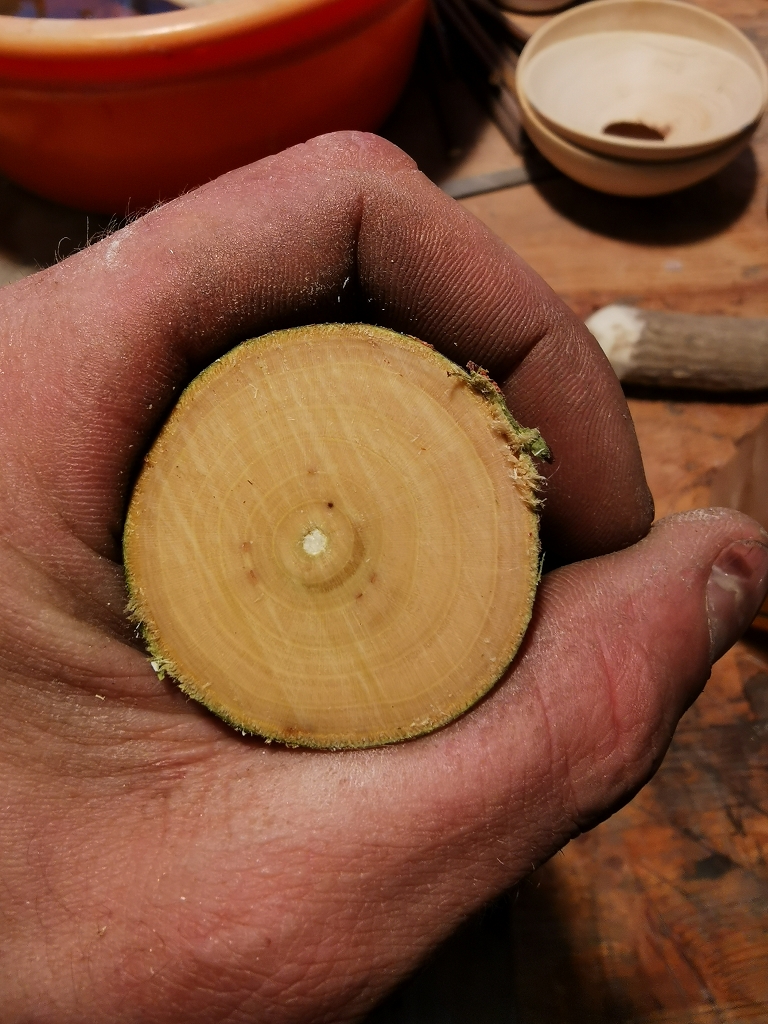

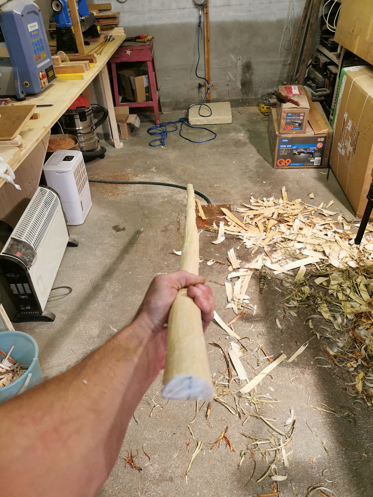

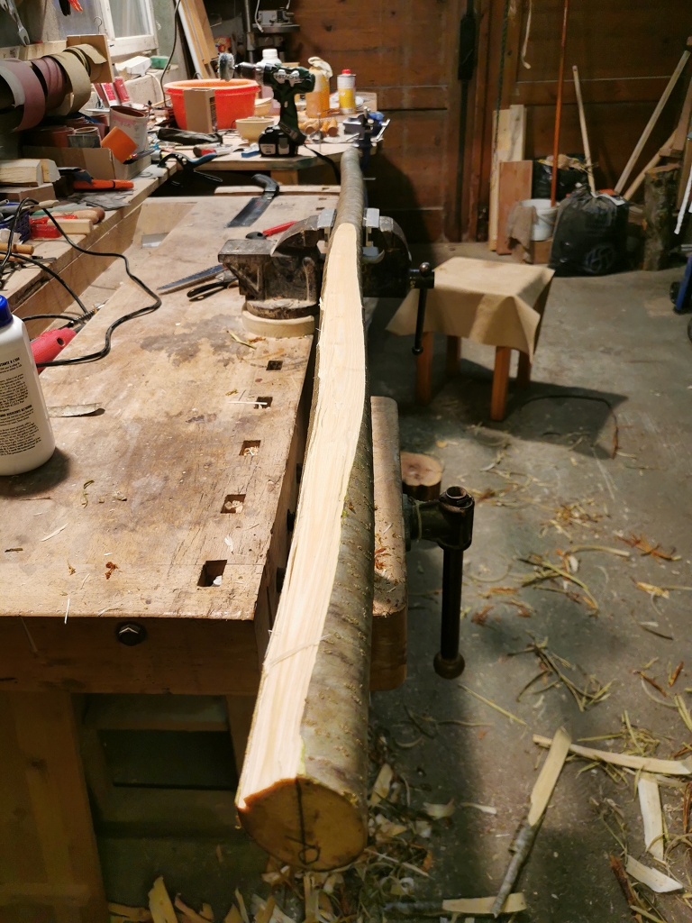

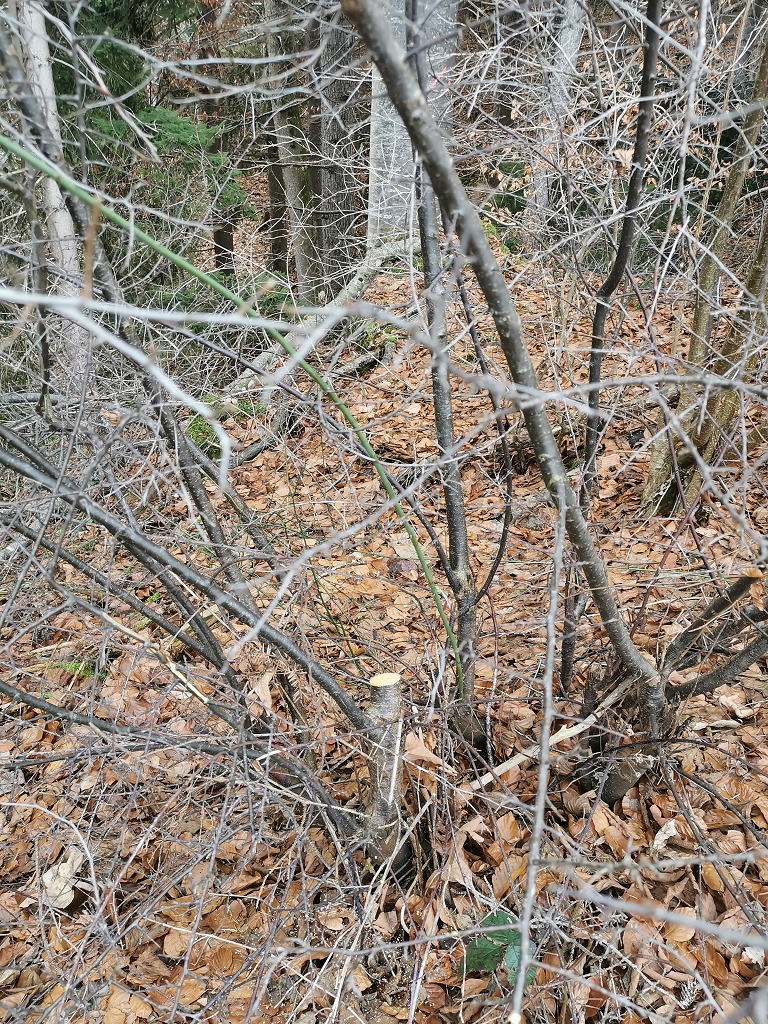

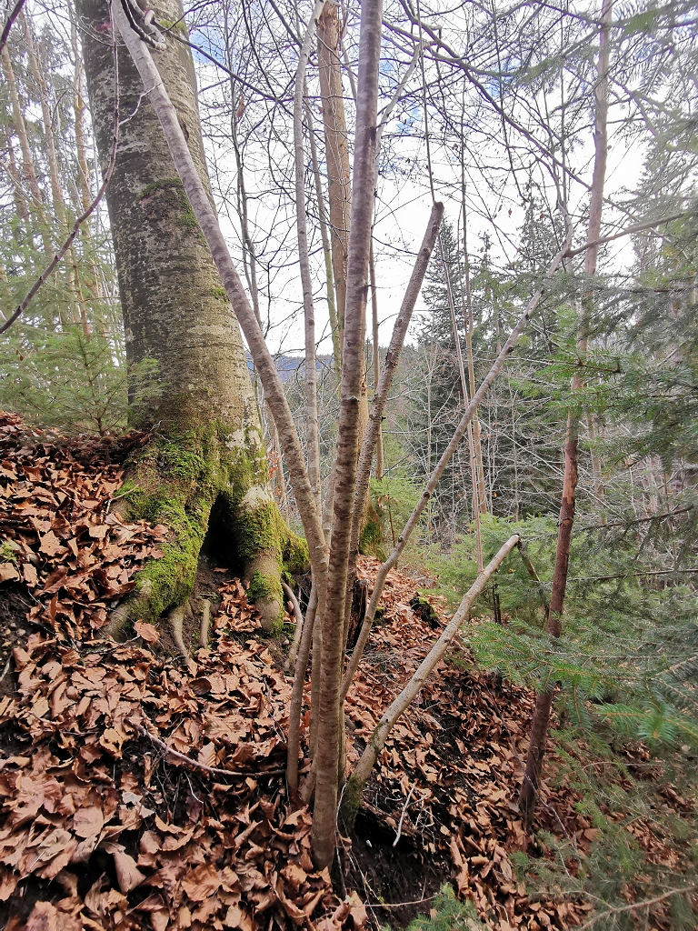

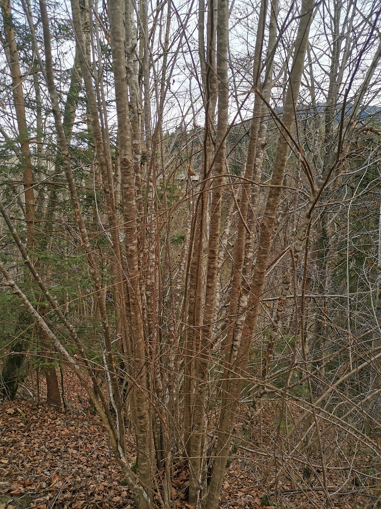

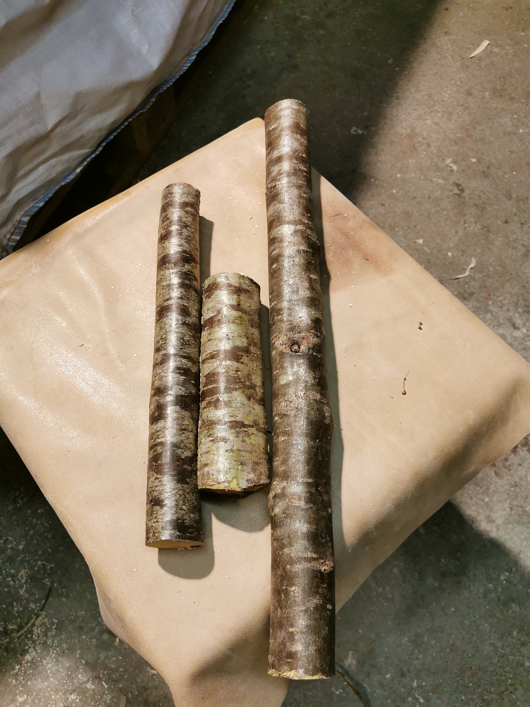

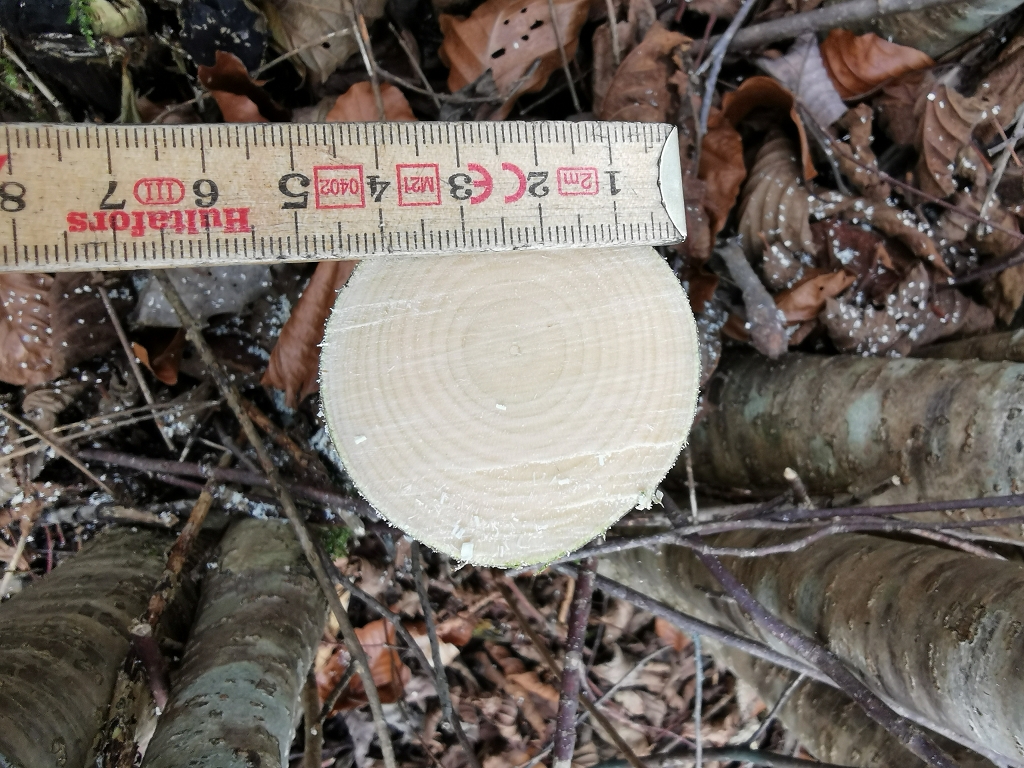

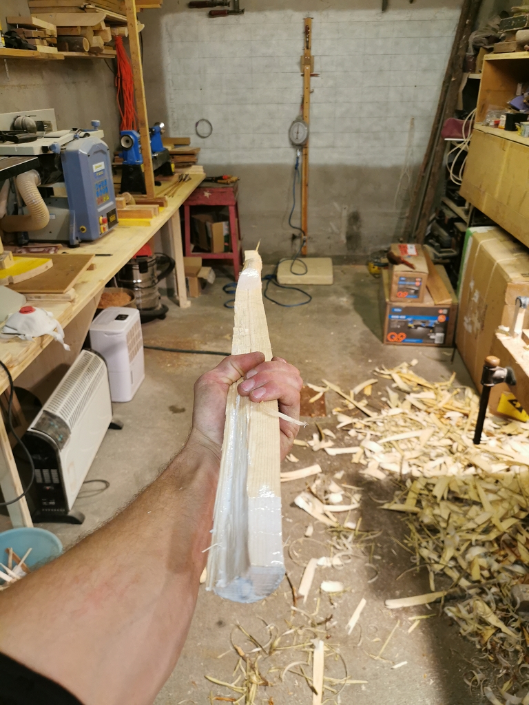

Gestern am Vesper war ich nun endlich auch im Wald um mir was zu sägen. Ich schicke wie immer Hasel (2 Stück) ins Rennen und dazu noch einen Schwarzdorn. Habe alle Saplinge entrindet auf Markkanal abgetragen und mit Weissleim versiegelt.
Hasel 1
Hasel 1
Ab
Ab

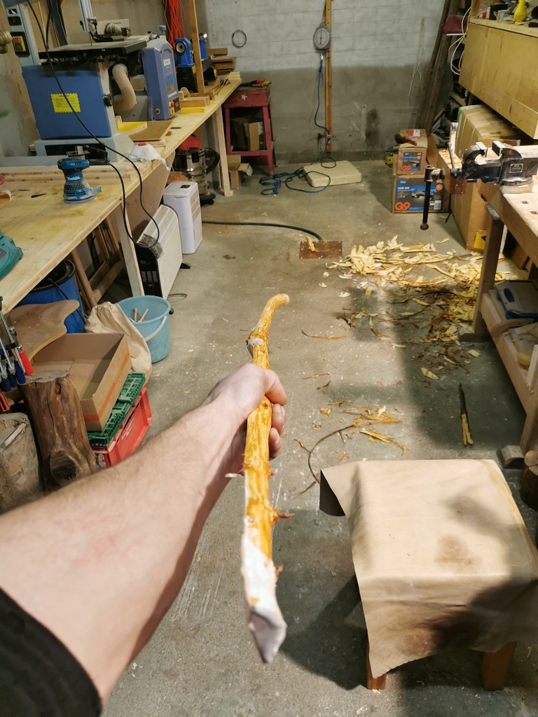

Schwarzdorn
Schwarzdorn

Alle Drei
Alle Drei

Hasel
Hasel
Hasel
Hasel
Hasel mit Drehwuchs...

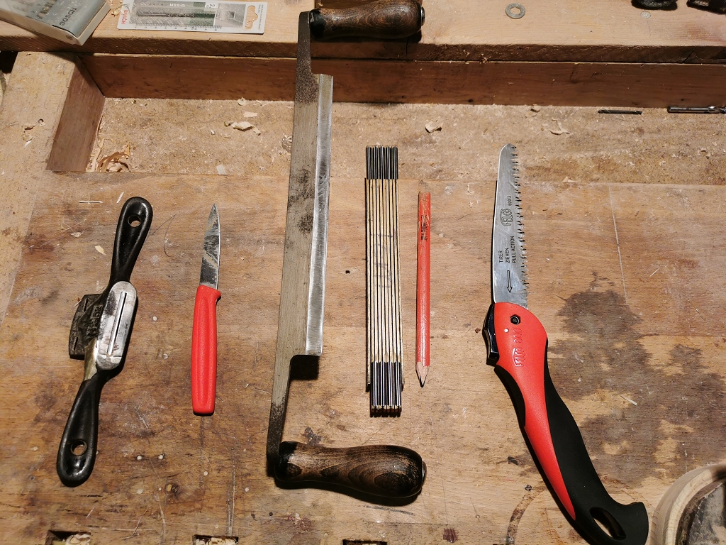

Die gebrauchten Werkzeuge
Die beiden Hasel wurden auf 182cm gekürzt und der Schwarzdorn hat 160cm.
Nun liegen sie für eine Woche in der Garage bevor ich die Hasel ins Haus nehme, der Schwarzdorn liegt wahrscheinlich ein Bisschen länger im kalten um Nichts zu riskieren.
Wünsche allen ein gutes gelingen, gruss Tom :)

Würd den Schwarzdorn am ganzen Griff einpinseln sonst bekommst wahrscheinlich ein Riss

Ist eingepinselt 👍
