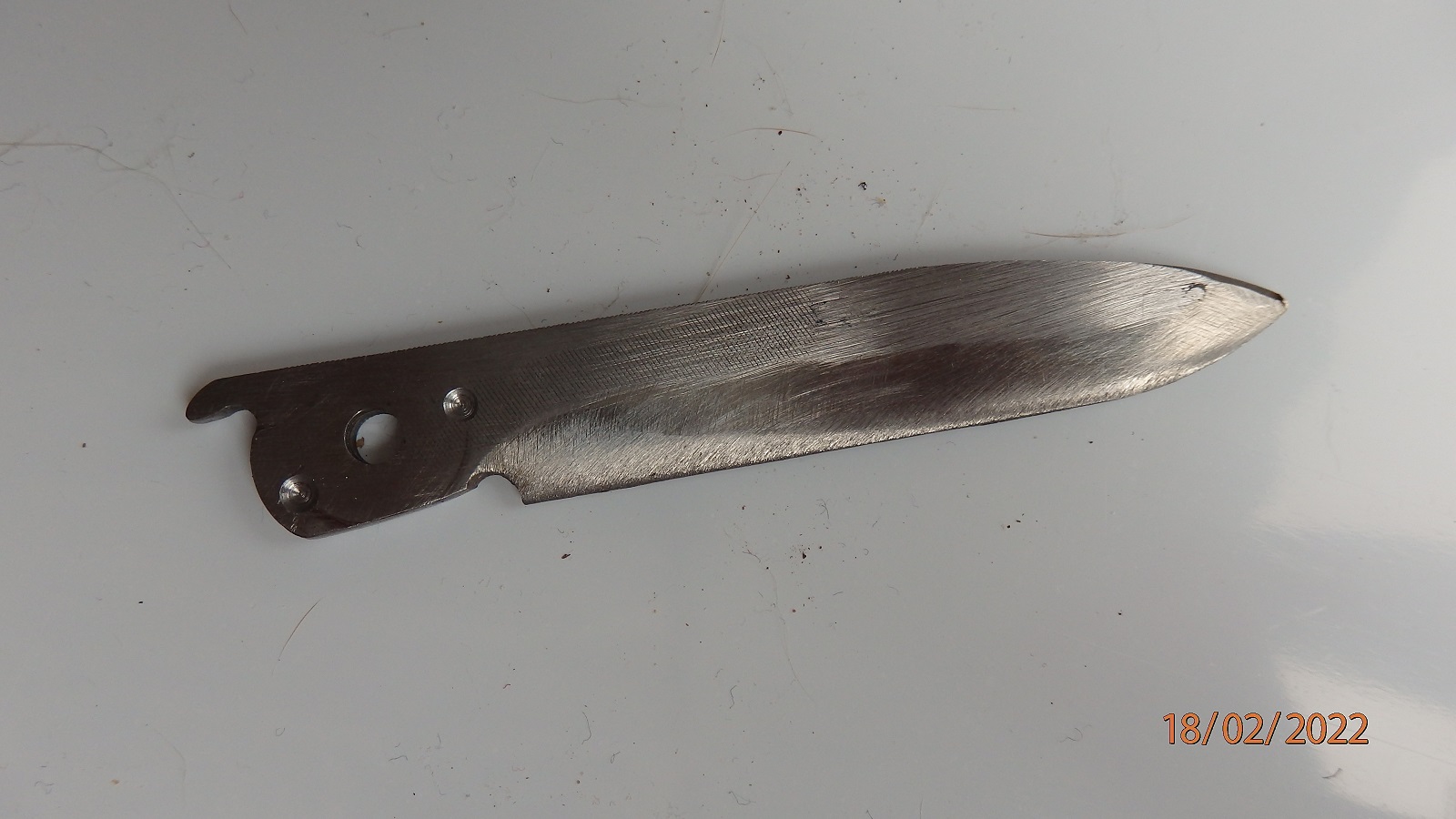

Hallo zusammen,
nachdem ich einige Messer mit feststehender Klinge gebaut habe, aus einem Kreissägeblatt, habe ich mich nun an ein Klappmesser gewagt.
Es ist ein slip joint mit einer selbst entworfenen Verrastung. Zumindest habe ich diese Art der Verrastung noch nie gesehen, ich reklamiere also für mich diese erfunden zu haben.
Die Klinge besteht aus einer alten Feile von PFERD, eine halbe Stunde in ein Lagerfeuer gelegt und damit weich genug zum Bearbeiten.
Bei den Griffen habe ich künstlerische Freiheit geltend gemacht, sprich: Ich konnte mich nicht entscheiden, ob ich Holz mit Birkenrinde beklebe, oder eine Kombi aus Kirsch/ Robinie verwende. Also mach ich beides... ;)
Was jetzt noch ansteht: Klinge härten. Ich leg sie in einen Holzkohlegrill bis sie glüht, dann schmeiß ich sie in den Goldfischteich und leg sie anschliessend ne Stunde bei 200 Grad in den Ofen.
Klinge schwärzen: Dafür soll Nescafe sehr gut sein, hab ich gelesen
Diese eigene Art der Arretierung hat natürlich einen Nachteil: Der Griff bewegt sich. Entweder befestige ich den Griff nur auf der Lasche, oder ich schneide das Holz auf der Unterseite entsprechend aus. Mal sehen.
Was meint ihr dazu?
Gruß Jörg
Seitenteil mit Drehpunkt, Lasche für Arretierung und Anschlagsbolzen
Die beiden Vertiefungen links und rechts des Drehpunktes, zur Arretierung
Pfeil zeigt die Schraube, welche in die beiden Vertiefungen in der Klinge einrastet
Ich arbeite mit einem Anschlag für die Klinge.

Joes hat geschrieben: 18.02.2022, 12:47 Ich leg sie in einen Holzkohlegrill bis sie glüht, dann schmeiß ich sie in den Goldfischteich
Mit Glueck ist sie dann noch einteilig und hat nur einen Riss. Mit hat's mehrere Klingen aus alten Feilen beim Haerten in Wasser zerlegt. Nimm lieber eine Buddel billiges (teures geht auch ;) ) Salatoel
Der Rest sieht gut aus, wenn du die Oberflaeche noch schoen machst

Danke für die Tips. Ich nehme gerne auch Öl dazu. Altes Motoröl soll ja auch gehen!
Aber warum ist Öl eigentlich schonender als Wasser? Weil es eine höhere Viskosität hat ?
Höhere Viskosität - geringere Bewegung des Fluids - geringere Wärmeabfuhr...?

Das hat was mit der Abkühlgeschwindigkeit zu tun.
Jedes Abkühlmedium leitet die Wärme unterschiedlich schnell aus der glühenden Klinge ab. Dadurch entstehen sehr schnell Spannungen im Stahl die zu Rissen führen können.
Nicht jeder Stahl eignet sich daher ist für das Abschrecken in Wasser geeignet.
Natürlich geht auch altes Motorenöl, besonders dann wenn Du Sondermüll und Gestank in Deiner Werkstatt willst. Ein Liter Rapsöl kostet beim Diskounter einen Euro und ein paar zerquetschte.
Ach ja und vorher das Öl schön vorwärmen so zwischen 60 - 80°C.
