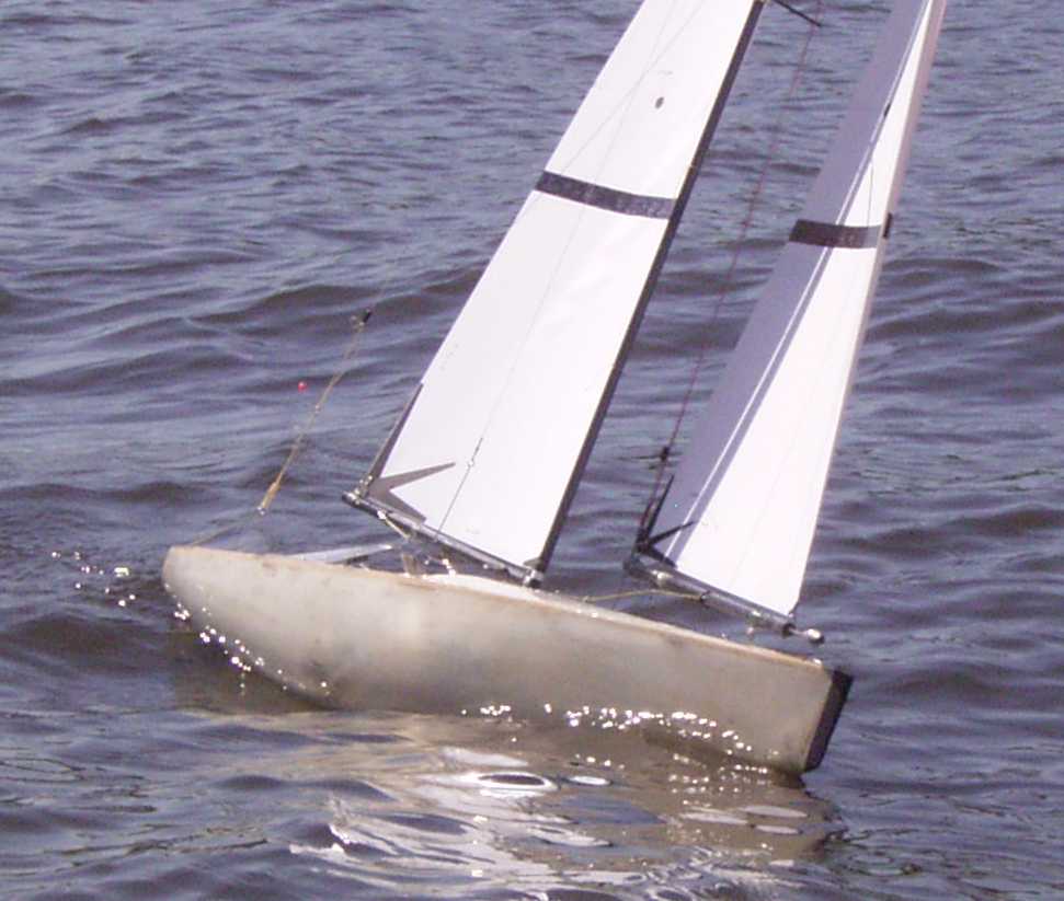

Ich verwendete in der Vergangenheit gerne ALU Pfeilschäfte als Bäume für Regattamodellsegelboote
- schön leicht
- schön biegesteif
- brauchbar mechanisch zu bearbeiten (Bohren, Schleifen, Trennen)
- Platzen nicht so leicht auf wie extrudierte CFK Rohre
Dank diesem Forum verstand ich die Bedeutung der Zahlenkombination auf den ALU Pfeilen und war zufrieden.
