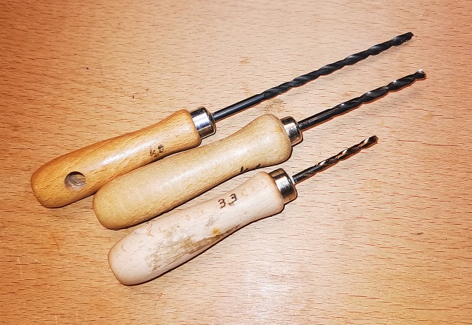

Das ist natürlich auch eine gute Idee.. also mit den Bohrern in den Heften für die Schlüsselfeilen..

@ kra.. genau... ich werde mir mal ein- oder zwei solcher Bohrer für die Bambus-Bastelei fertig machen..
