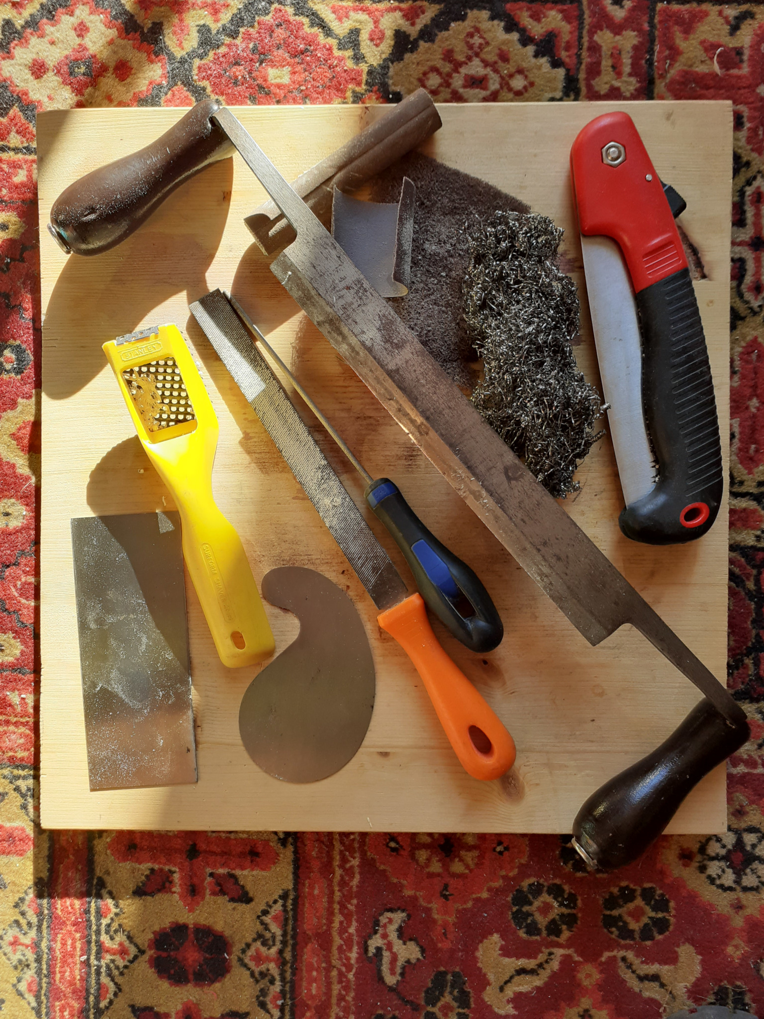

Bevor ich's vergess: der gesamte,recht spärliche Werkzeugsatz. ;)
Fehlt nur der Schraubstock und das Taschenmesser. ::)
Klappsäge,Ziehmesser, ne Flach- und ne Rundfeile,der gelbe Trockenbauraspel,2 Ziehklingen,div.Sandpapiere,Schleifvlies und etwas Edelstahlwolle.

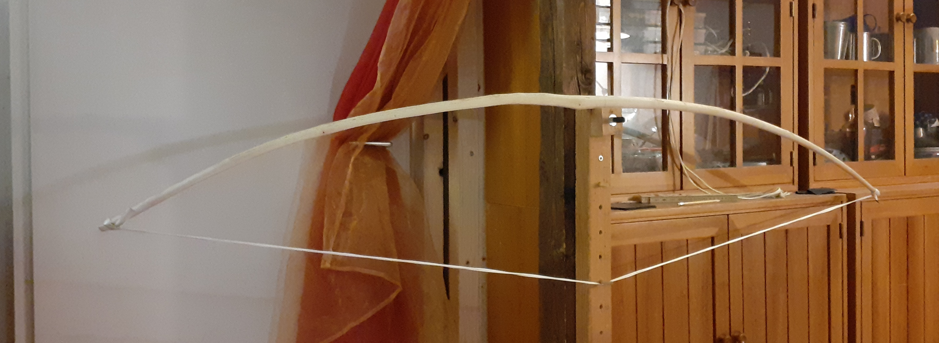

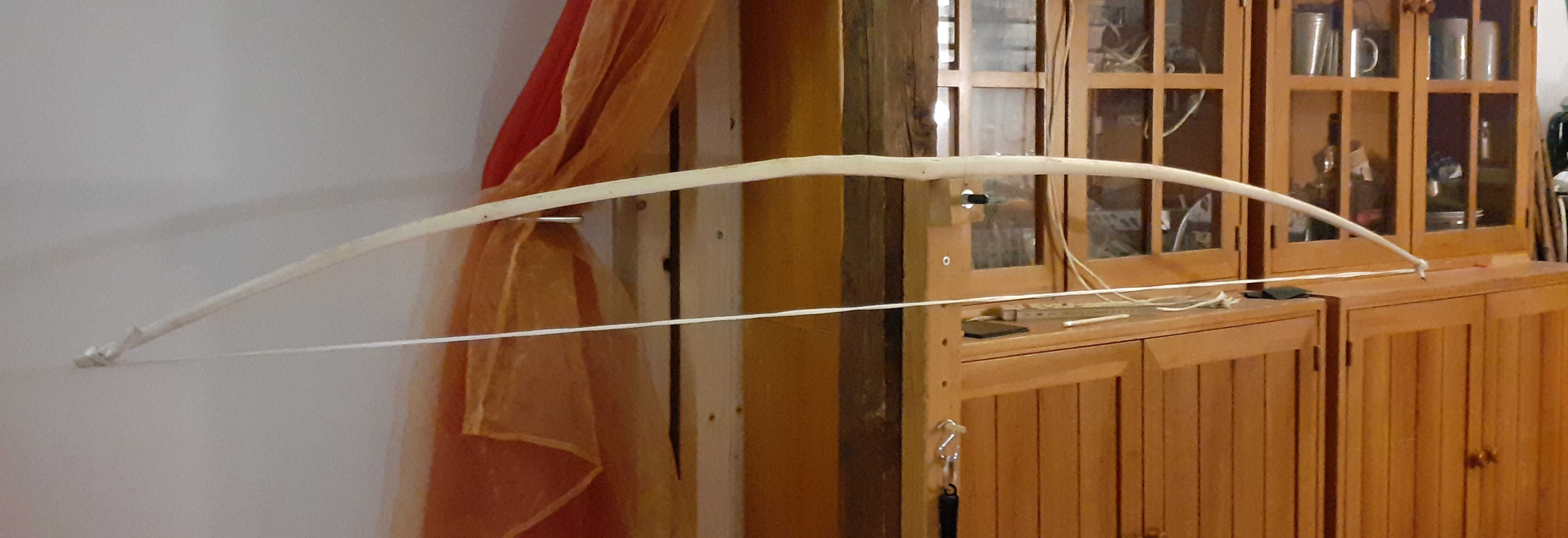

Servus Kemoauc, klassischer Bogen mit schönem Tiller!
Den Pfeil hast mehrmals geflickt oder sind das Markierungen für die Auszugslänge?
Grüße Coal
Beiträge: 1356
Hat Dank erhalten: 26 Mal
Re: Sapligbow 14, Kemoauc, Hartriegel
Beitrag von Kemoauc »
Ey,Coal,danke,und ja,der ist geflickt und 90cm lang ;D
Grüßle,Kemoauc

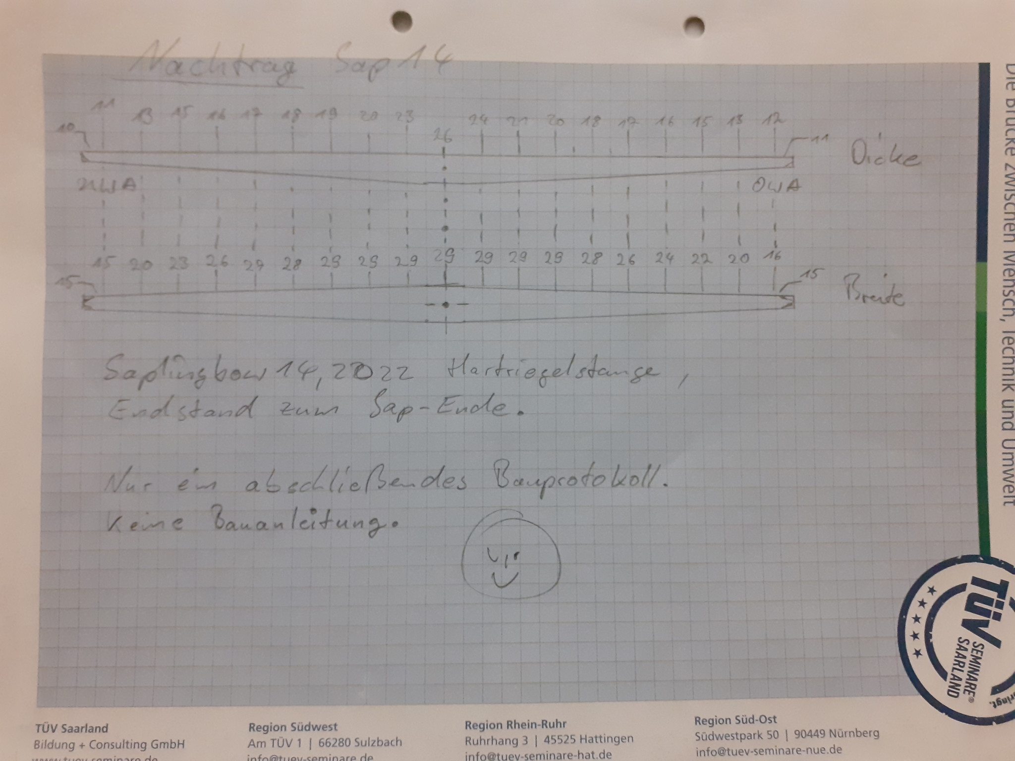

So nun,das abschließende Bauprotokoll,
Wenn man's mit dem ersten Zwischenprotokoll vergleicht,sieht man,das die Änderungen/Tiller sich im Millimeterbereich befinden.Meist nicht arg viel. ;)
Ist halt Hartriegel,da macht schon wenig sehr viel aus. Und.. macht's verständlich,wenn ich ohne gescheite Tillerwand oder ähnliche Hilfsmittel das Restliche einfach nur mit der Ziehklinge erledige. ;)
Die Maße hab ich auf Millimeter gerundet,hier Zehntel anzugeben wär absolut sinnlos. :D
Ist nur ein Protokoll,keine Bauanleitung. Ein anderer Hartriegel kann auch mal um nen halben Millimeter oder mehr anders werden.Da regiert das Holz. ;D
