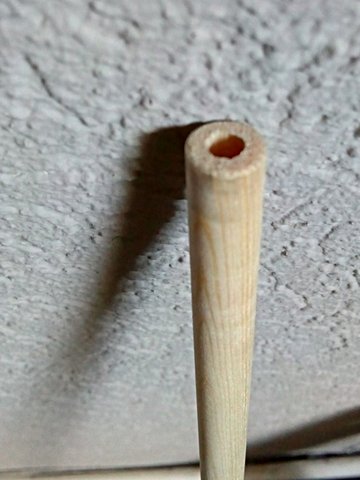

ich möchte in meine Holzpfeile 11/23" (D ca. 8,3mm) konische Bohrungen für die Aufnahme von Hornspitzen bohren. D.h. zuerst mit normalem Holzbohrer vorbohren, dann konisch aufweiten.
Aus Erfahrung weiss ich, daß beim Bohren von Löchern mit normalen Holzbohrern (auch bemi Vorbohren mit dünnerem Durchmesser) und der Bohrmaschine der Bohrer an den härteren Holzschichten in die weicheren Schichten abgedrängt wird. D.h. die Bohrung wandert vom Zentrum des Schafts weg und liegt nicht mehr mittig. Die Bohrmaschine ist ins Stativ montiert (d.h. bohrt senkrecht nach unten), der Schaft senkrecht gehalten in waagrecht verschiebbarer Klemmbackenhalterung (Zubehör zum Stativ). Selbst wenn ich beim Anbohren die Klemmhalterung mit Schaft versuche gegen eine harte Holzschicht zu drücken, damit das Bohrloch zentrisch bleibt, wird´s nix. Wenn also die erste Bohrung schon nicht zentrisch liegt, wirds auch nicht mit dem Weiterarbeiten zur konischen Bohrung nichts.
Hat jemand eine Lösung?

Ich habe mein Arrow Fix aus den gleichen Gründen wieder verkauft.....ich habe vorher anders gespleisst und das funktioniert für mich besser, also blieb und bleib ich dabei.
Du brauchst halt eine Zwangsführung / -haltung von Bohrer und Schaft und das dann mit teilweise Zollmaßen und ohne den Schaft zu sehr zu quetschen - und das ist jetzt keine Werbung für Helmut, aber dafür ist das Arrow Fix sehr passend.
Kennst du niemanden, der dir mal kurz nen AF für eine Versuchsreihe zur Verfügung stellen kann?
Meine Geweih- , Knochen- und Hornspitzen habe ich größtenteils mit einfachem Schrägspleiß befestigt, teilweise mit V- Spleiß und bei runden Hornspitzen mit kleinem Pin dran habe ich Bambus- oder Schilfpfeilschäfte genommen. Geklebt habe ich mit Epoxy aber auch mit Birkenpech.

Also wenn du mit Bohrstaender keine geraden und zentrischen Loecher hinbringst fehlt's am Koennen

@Windkanter: Den Pfeilschaft mittels Bohrmaschine rotieren lassen, das zu bohrende Ende gleitend fixieren (passendes Kugellager) und gegen eine Zentrierbohrspitze drücken.
Mit einer Drechselbank plus Lünette geht es natürlich auch.

Ich habe mir dafür den die einfache Bohrhilfe von Arrow Fix besorgt... und muss sagen, dass die Bohrungen exakt zentrisch ausgeführt werden..

Werde fürs erste die Hornspitzen mit V-Spleiss + Harz-Wachs-Kleber + Umwicklung einsetzen, für die ersten Pfeile die einfachste Methode.
Dann ist das Bohren mit dem Arrowfix-Schaftloch-Bohrwerkzeug für mich eine gute Methode, musste eine Weile suchen, bis ich einen Händler gefunden hatte. Kostet um die 20 Euro.
