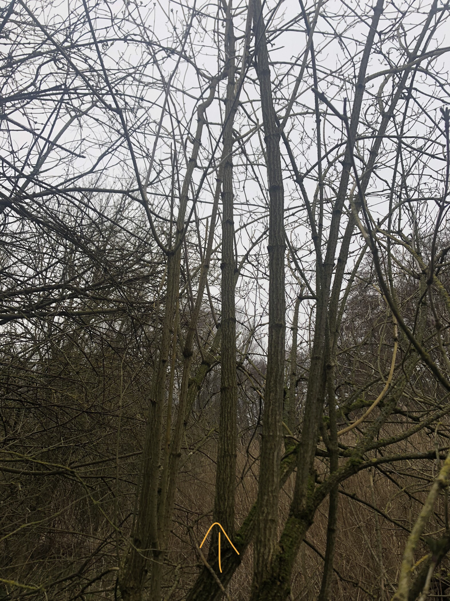

Wie trocknet ihr euren Holunder?
Ohne Rinde sagt Wiki, aber sonst?
Noch komplett am Stück oder ähnlich vorbereitet wie hasel und dann noch zusätzlich fixieren?
Am Stück ohne Rinde sind mir bisher immer gerissen wie n Korkenzieher…
Hätte noch n Kandidaten zum Ernten, und der sollte diesmal besser klappen!
