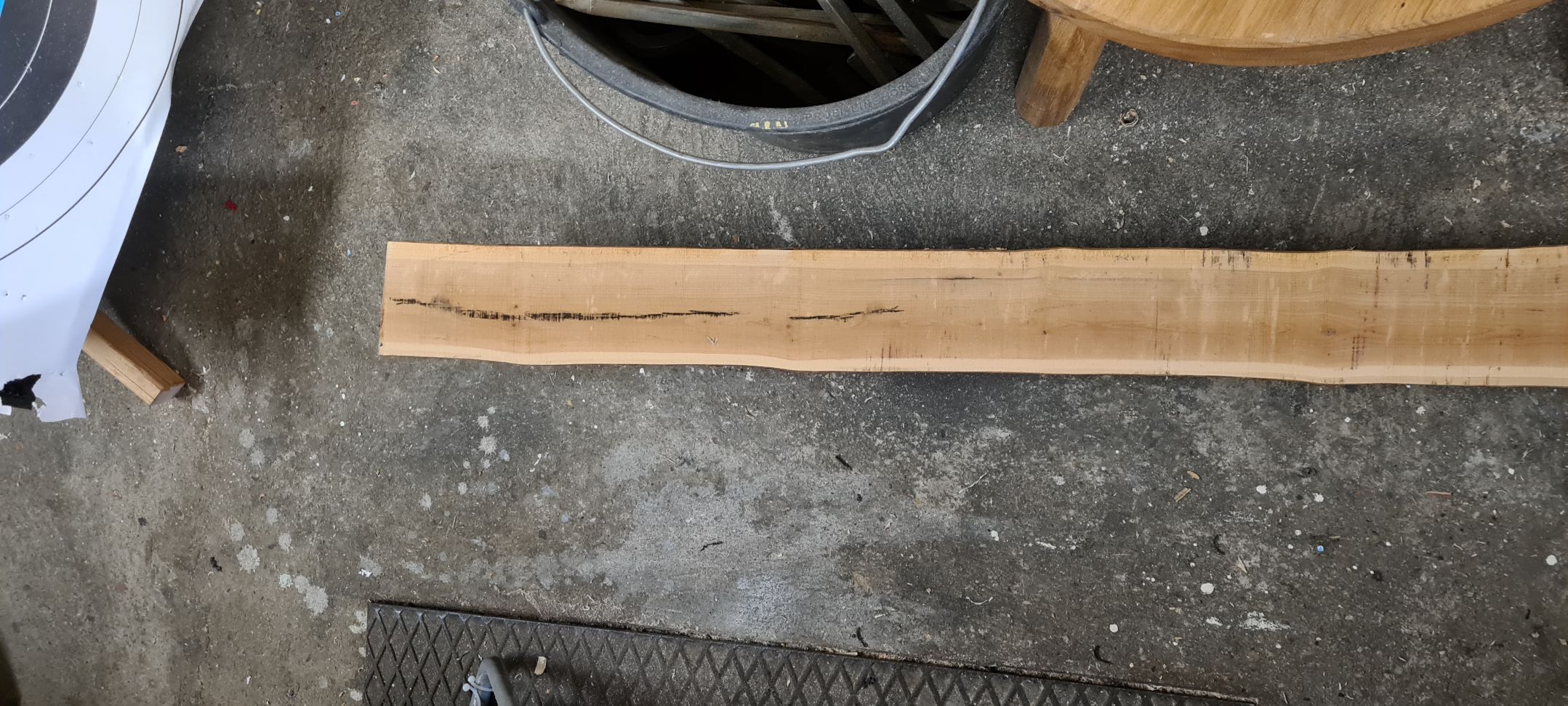

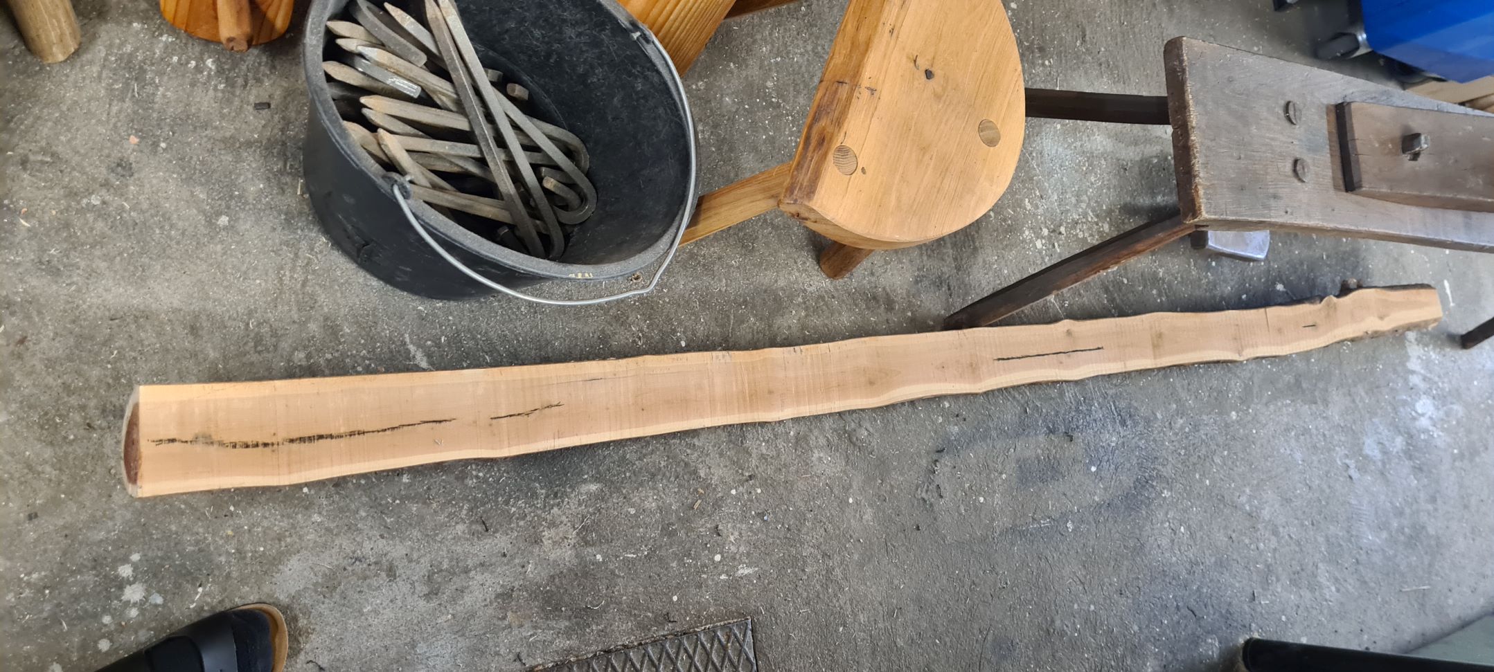

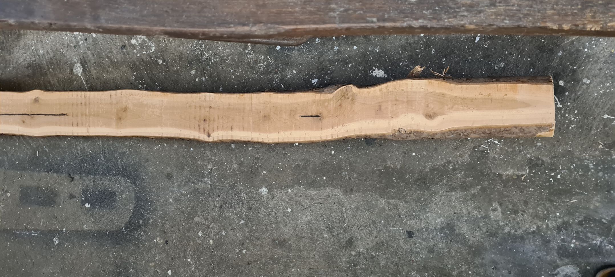

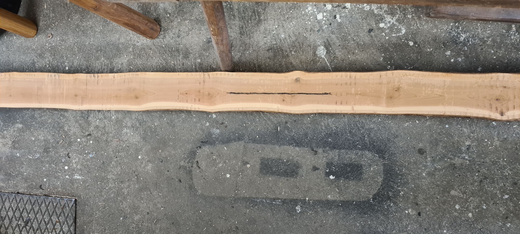

ich habe einen Eibestave geerbt. (Siehe Fotos) ... und bräuchte jetzt mal Hilfe ;-)
der Stave hat bereits einen größeren Deflex und mittig Risse (gehen nicht durch).Die Risse hab ich in den Bildern markiert.
Meine Idee war jetzt ihn noch einmal mittig an der Bandsäge zu teilen (Stave ist breit genug) ... danach die beiden Staves zu begradigen (Kokosfett und Heißluft).
Hört sich das sinnig an ? oder soll ich einen anderen Weg gehen ?

Askalon hat geschrieben: 15.03.2022, 10:21 der Stave hat bereits einen größeren Deflex und mittig Risse (gehen nicht durch).Die Risse hab ich in den Bildern markiert.
Hört sich sinnig an... :)

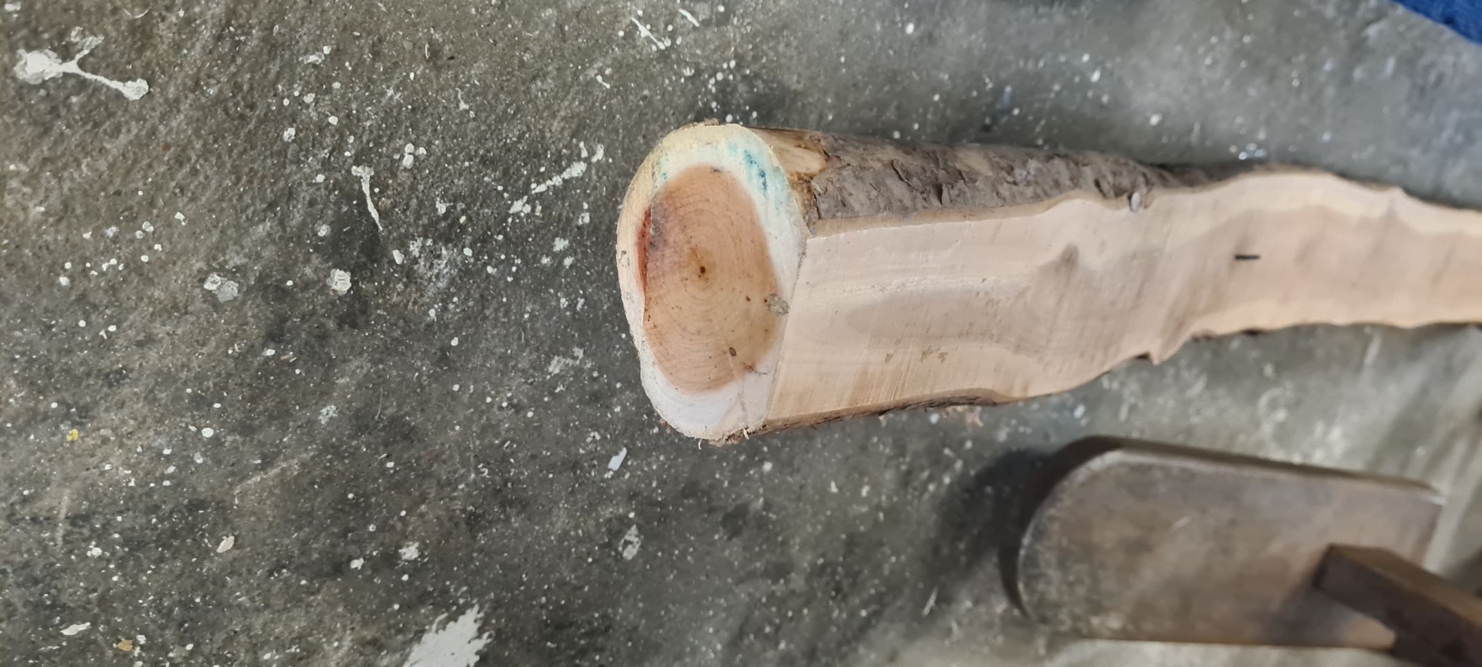

Solche Risse gehen nie durch, sondern immer bis max zum Markkanal im Kern...
Und sie entstehen (fast immer!), wenn das Holz NICHT genau im Markkanal gespalten / aufgeschnitten wird...
Askalon hat geschrieben: 15.03.2022, 10:21 Meine Idee war jetzt ihn noch einmal mittig an der Bandsäge zu teilen (Stave ist breit genug)
Kann man machen, ich würde es aber erst machen, wenn sie wirklich ganz trocken sind - reduziert DEUTLICH die Gefahr, dass sie sich seitlich verziehen!
Askalon hat geschrieben: 15.03.2022, 10:21 ... danach die beiden Staves zu begradigen (Kokosfett und Heißluft).
falls das überhaupt notwendig wird... Das sieht man erst nach dem Zweiteilen und grobem Zuschneiden...

Askalon hat geschrieben: 15.03.2022, 10:21 danach die beiden Staves zu begradigen (Kokosfett und Heißluft).Hört sich das sinnig an
Wenn du diesen Halbstamm (wie dick ist der denn?) teilst, wird sich das Holz höchstwahrscheinlich weiter verziehen. Die beiden entstehenden Hälften werden zu "Bananen" und zu dick sein um sie mit trockener Hitze zu begradigen. Das wäre nur mit Dampf möglich. Wenn seitlich begradigt werden muss, ist die Wahrscheinlichkeit sehr hoch, dass das Holz im Lauf der Jahre wieder zurück kriecht (Erfahrungswert).
Ich würde den Stamm auf keinen Fall nochmal teilen, sondern nur einen Bogen daraus bauen. Das Holz an sich sieht gut aus, wenn es nicht versprödet ist (kommt auf die Lagerungsbedingungen an).
Die Risse können durchaus tief ins Holz gehen und resultieren höchstwahrscheinlich von einem nicht ganz entfernten Markkanal. Dieser sollte immer komplett entfernt werden, es reicht nicht bis auf den Markkanal abzuarbeiten - die entstehenden Risse können tief ins Holz gehen (Erfahrungswert).

Hmm dann doch vielleicht grob mit der Bandsäge zusägen ... und den Bauch erst mal bis zum Markkanal freilegen ...

Zur Beruhigung: bauchseitige Längsrisse sind in der Regel unproblematisch, wahrscheinlich fallen aber die Risse beim Dicke reduzieren weg. Das läßt sich aber schlecht sagen, da du uns nicht die Maße aufschreiben willst.
