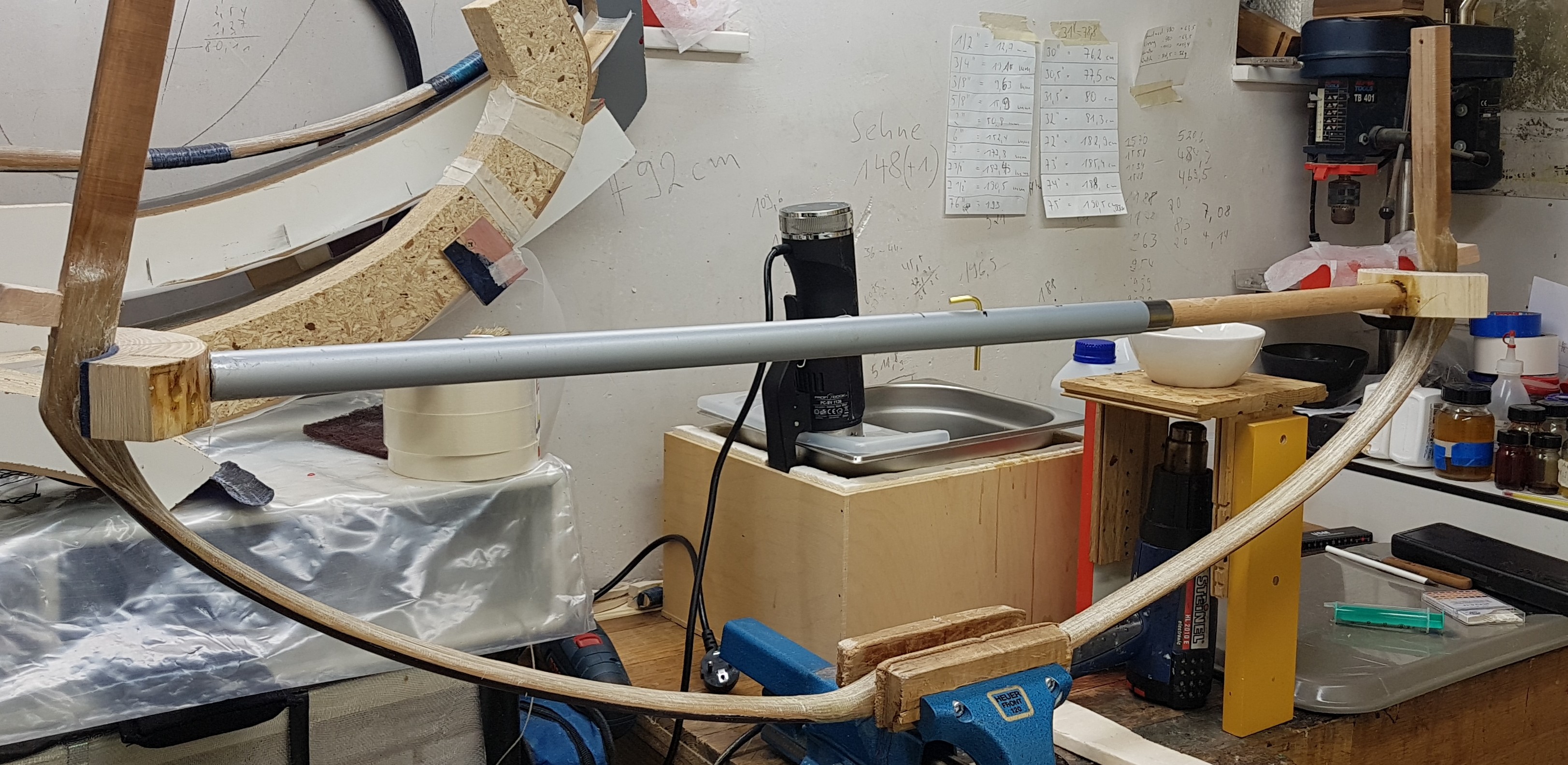

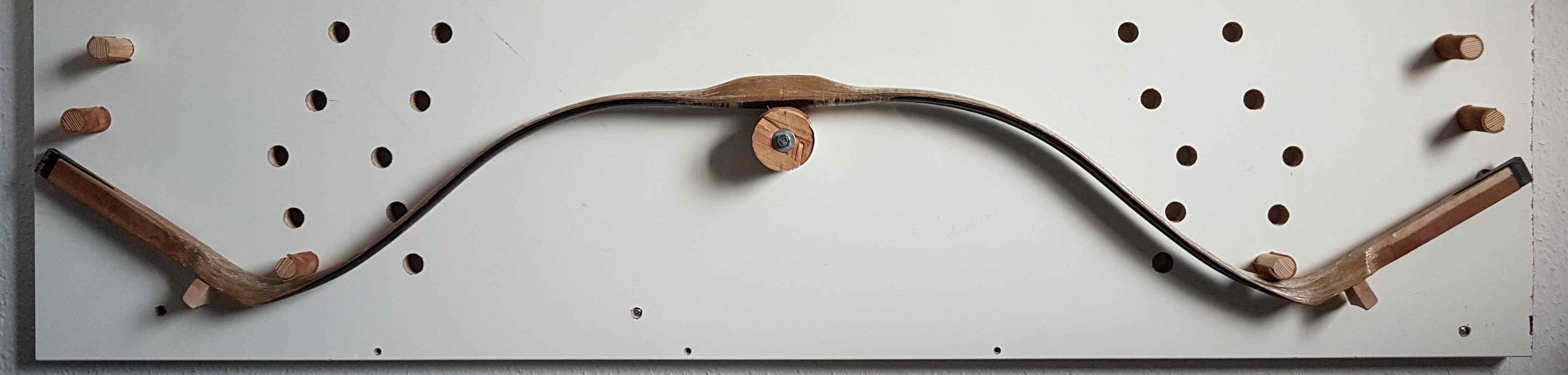

Das Spreizwerkzeug ist fertig (nur das Holzstöckchen musste ich kaufen, der Rest war aus meinem Fundus :) ) und funktioniert (bei dem Bogen??? freu ich mich mittlerweile über jede Kleinigkeit die funktioniert).
Spreizwerkzeug
Spreizwerkzeug

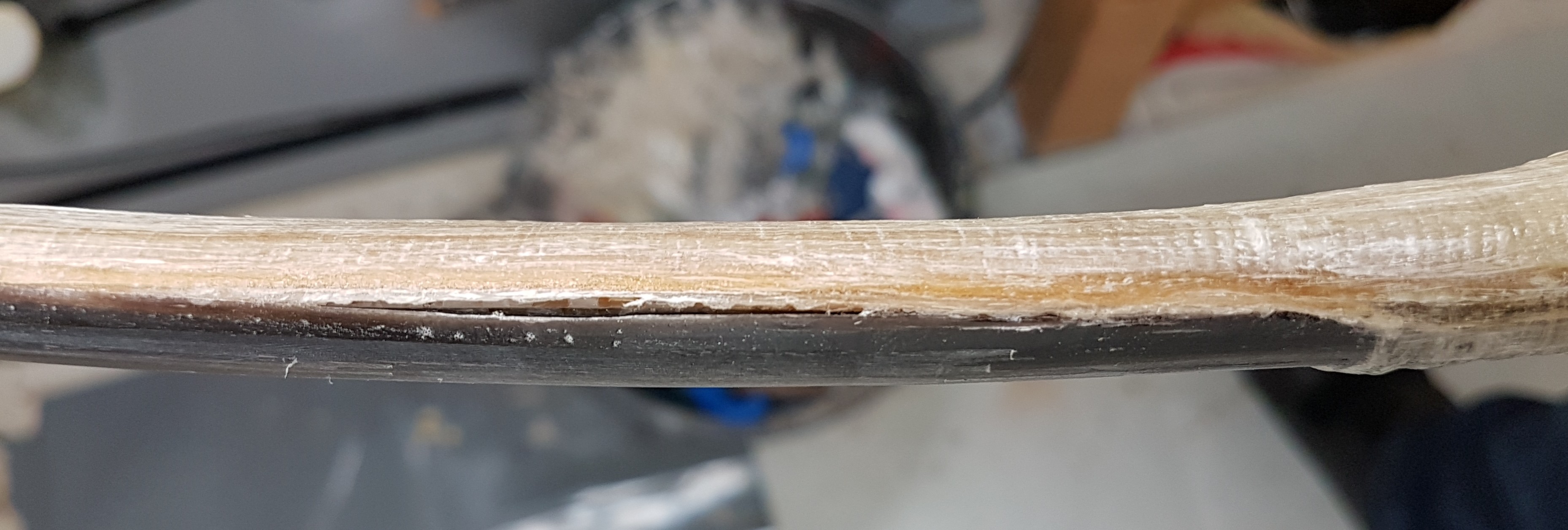

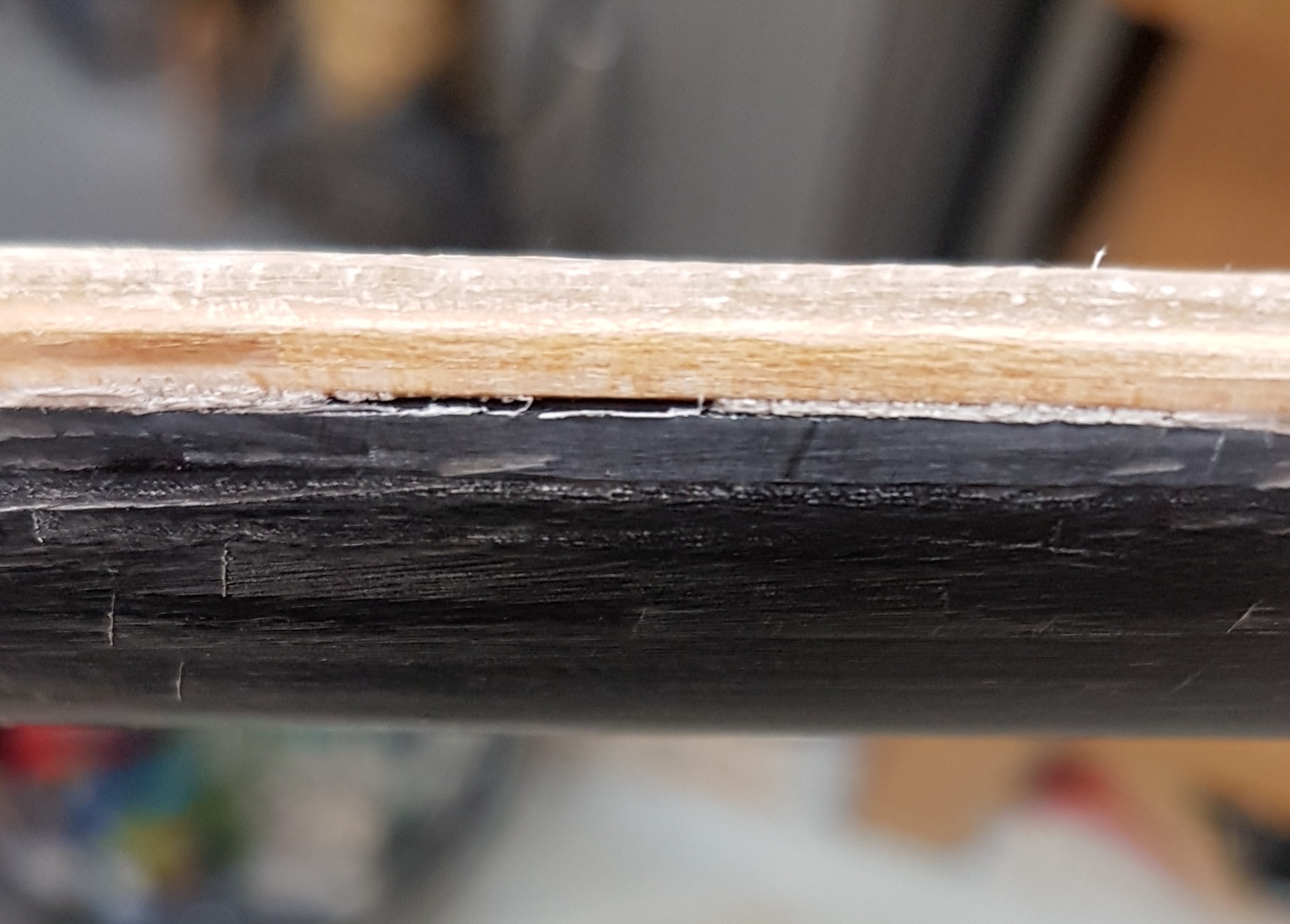

Aber wie soll es anders sein, es gibt schon wieder neue Baustellen: Zum Glück hab ich es aber noch rechtzeitig gemerkt, bevor an anderer Stelle zuviel Horn abgeschabt wurde. 2 Stellen, ganz besonders die zu stark biegende, haben Fehler in der Klebung zwischen Horn und Kern. Kein Wunder dass das Konstrukt an der Stelle zu stark biegt ::)

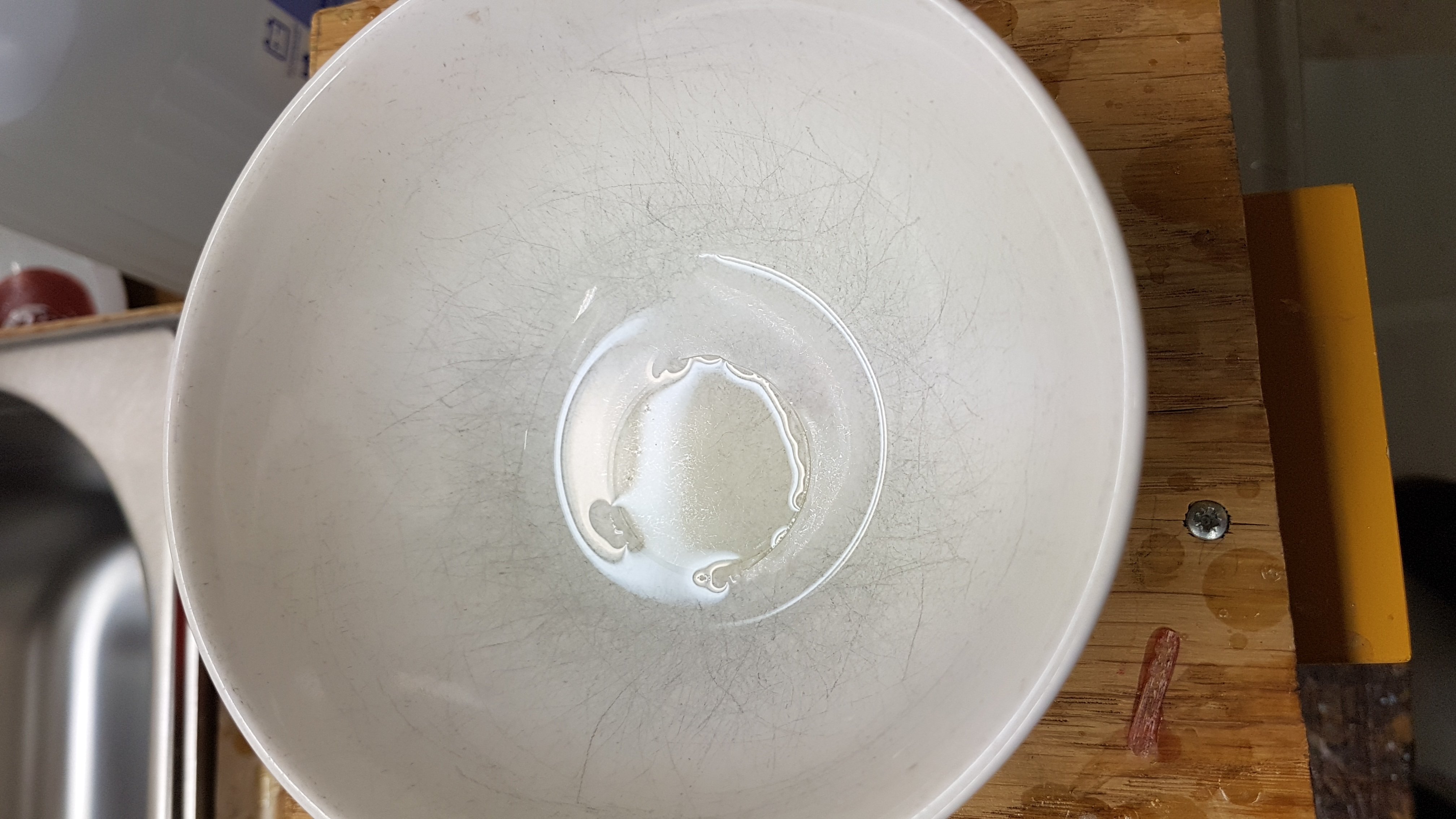

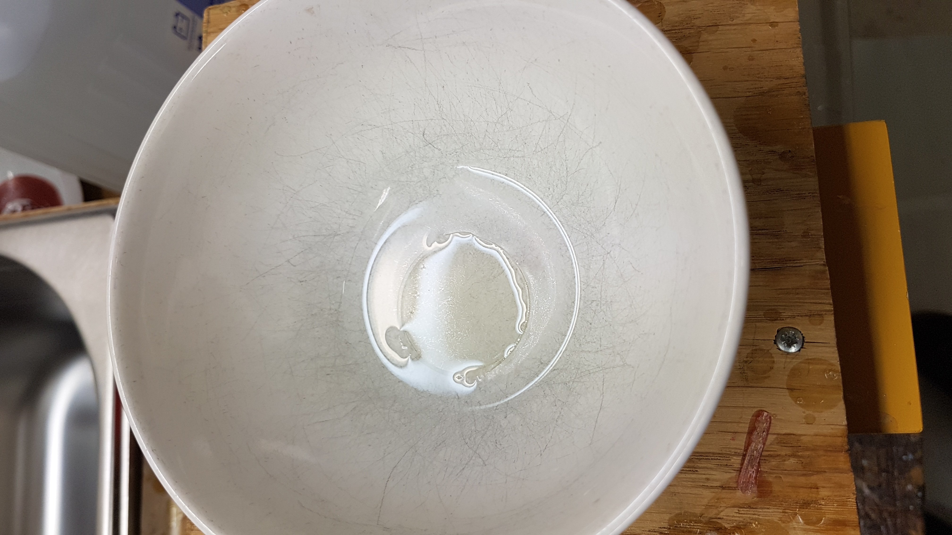

Ein Fall für Hausenblasenleim, da der auch bei 10% noch sehr dünnflüssig ist und das Bogenkonstrukt nicht erwärmt werden muss. Denn um die Fugen gut zu öffnen muss der Bogen geöffnet sein und würde ich hier erwärmen, sobald der Bogen unter Spannung steht, würde ich gleich eine neue Baustelle aufmachen ::) :-X

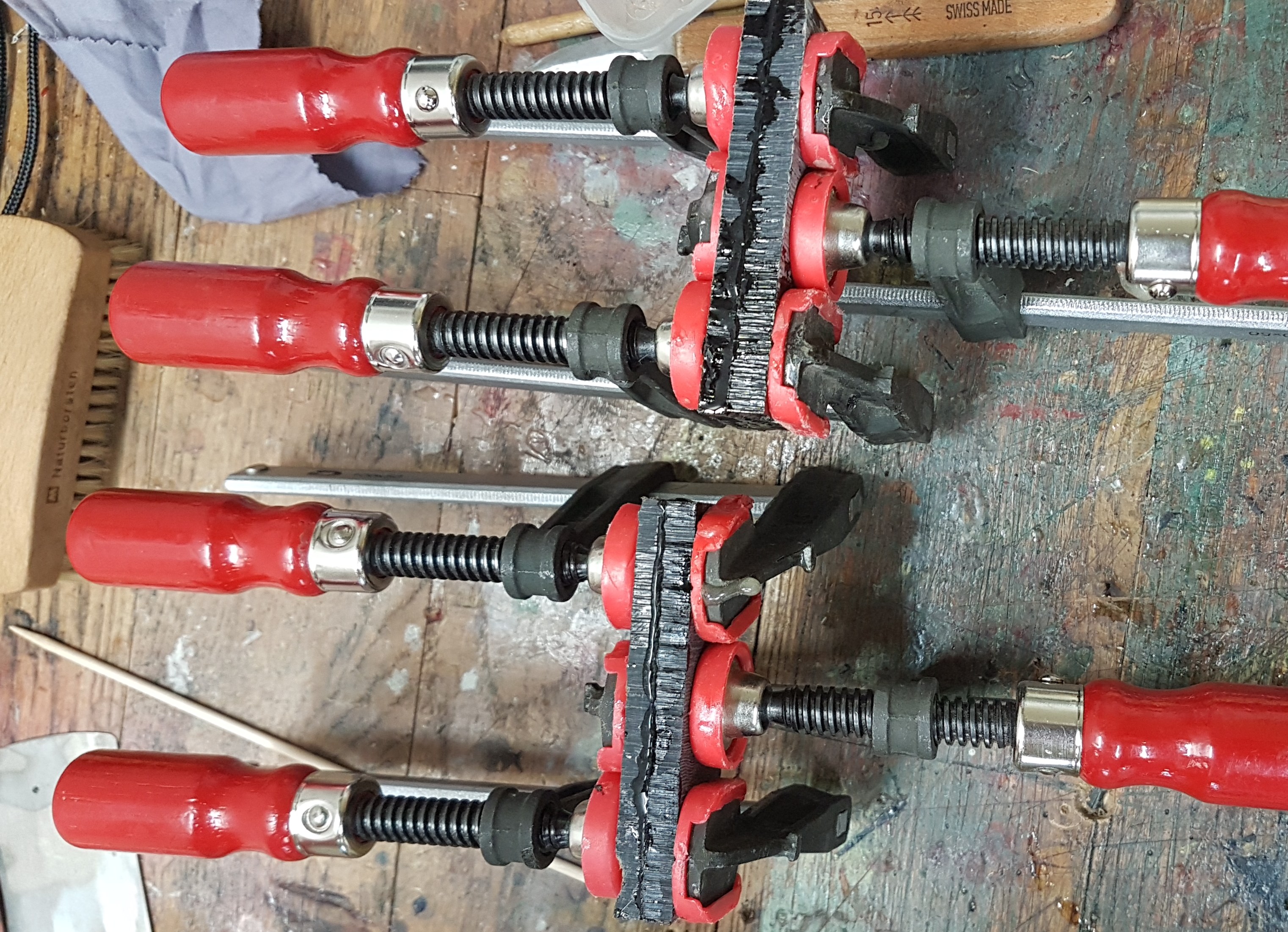

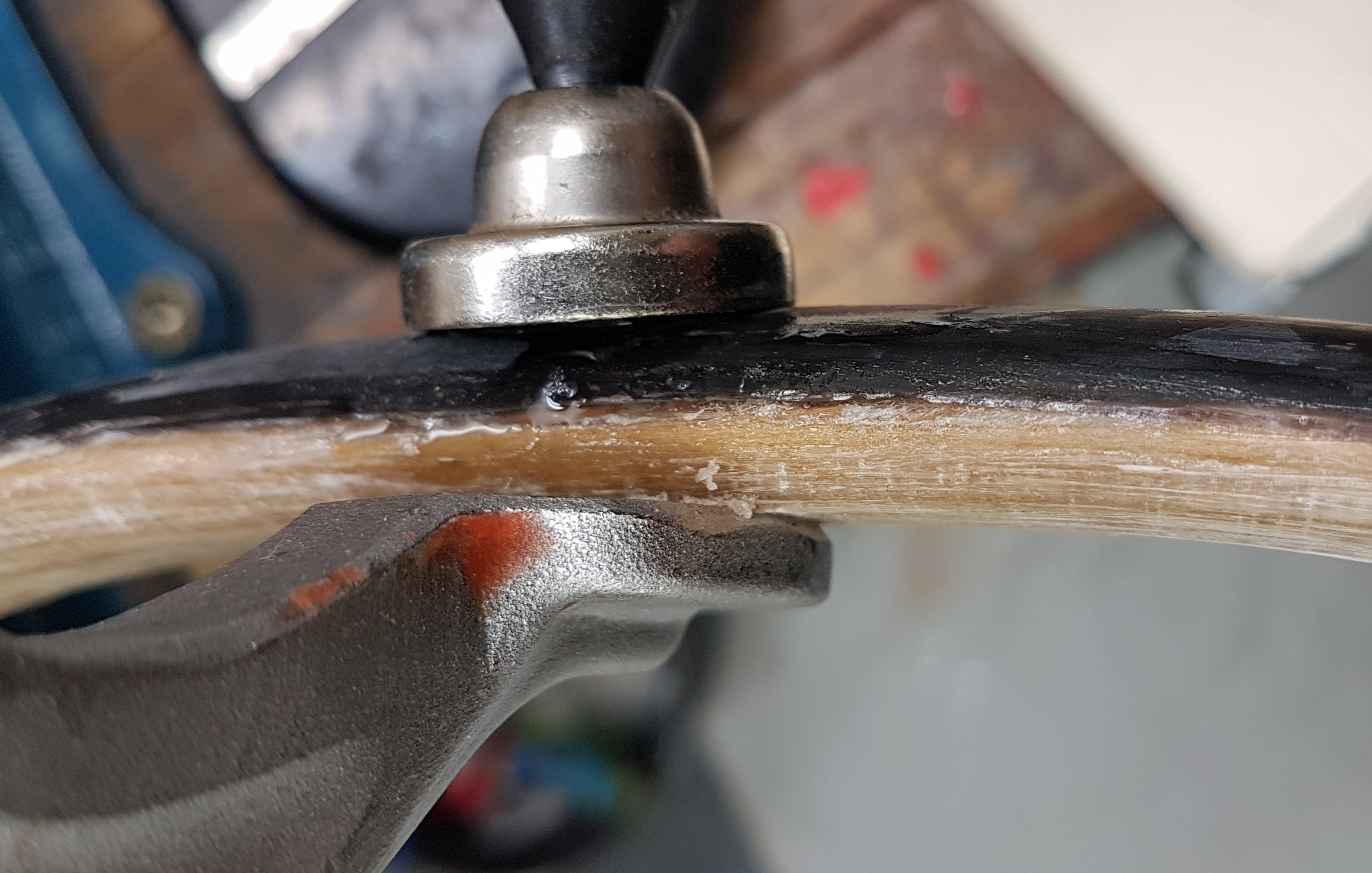

Also Leim in die Fugen, die kleine war nicht tief, dafür ist in die große umso mehr Leim gelaufen. Und dann schnell das ganze Bogenteil entspannt und mit C-Zwingen gut zusammen gespresst. Jetzt darf ich wieder warten bis der Leim trocken ist :-\
Hausenblasenleim
Hausenblasenleim
mit Leim gefüllt und gezwungen

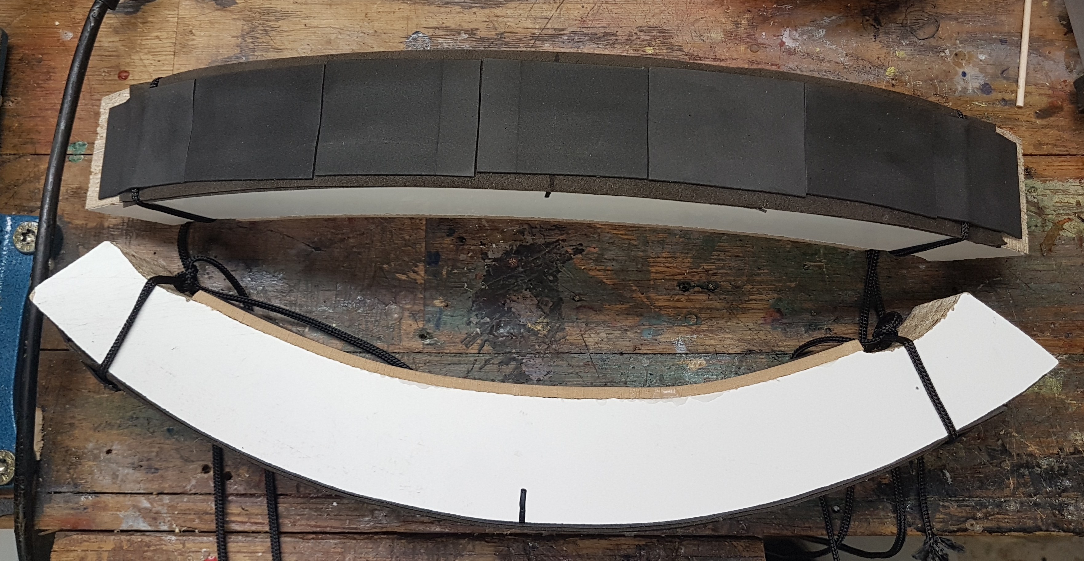

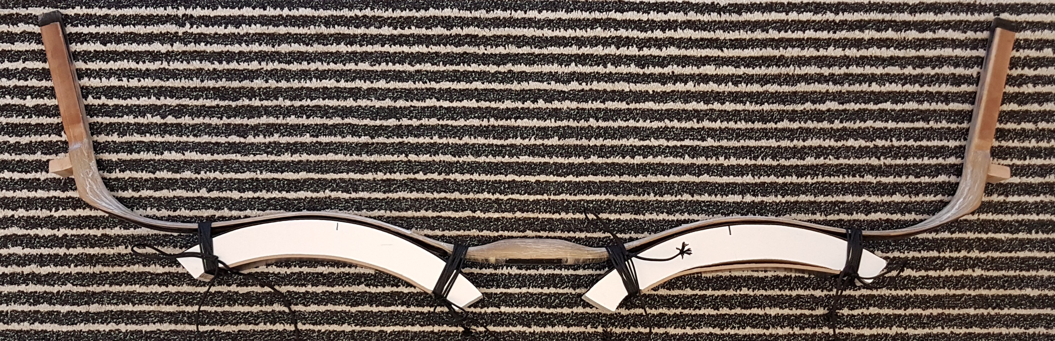

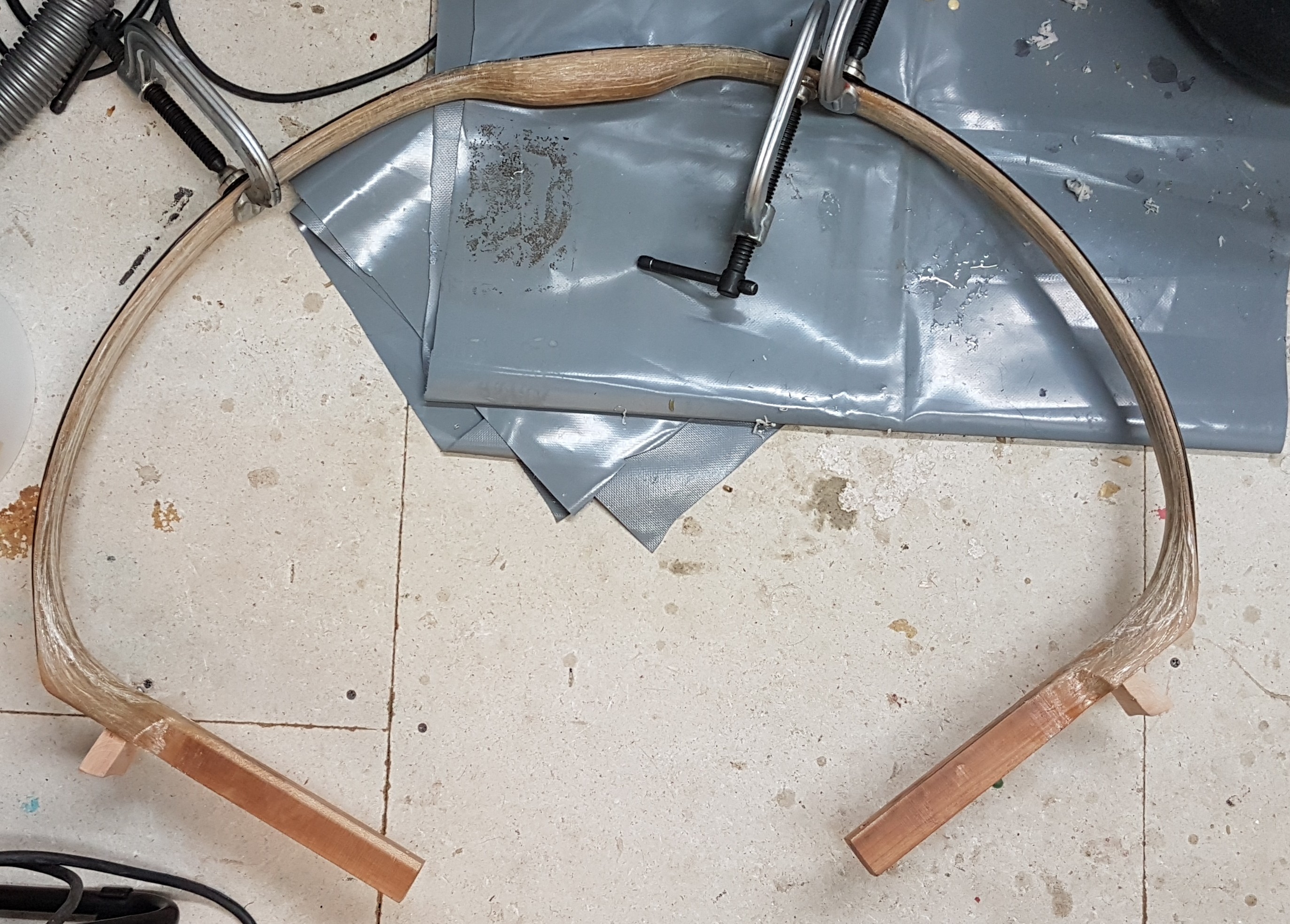

Und wieder geht es weiter. Hier sind die Tepeliks
Einen WA habe ich probehalber eingebogen, hat geklappt ohne zu brechen :)

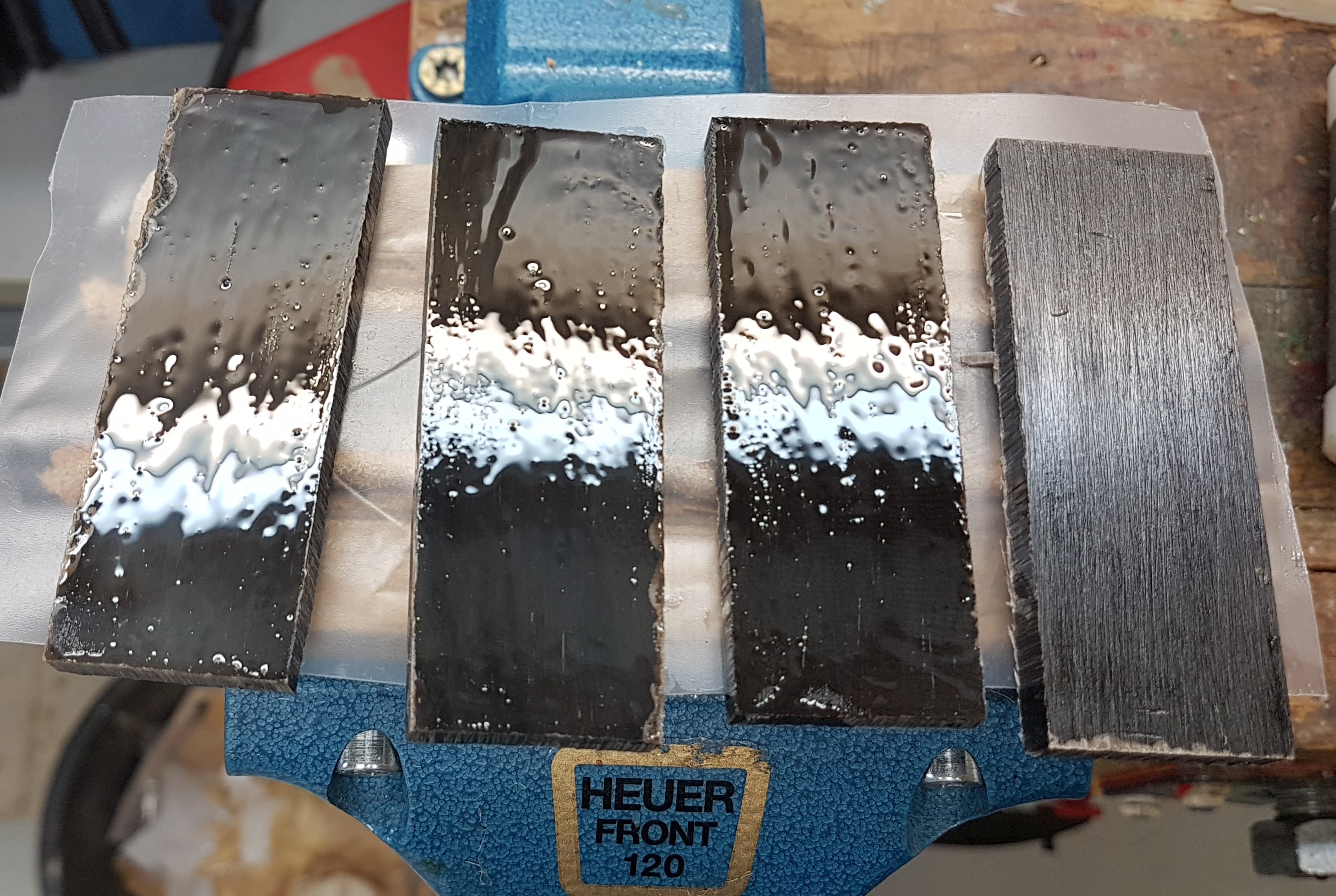

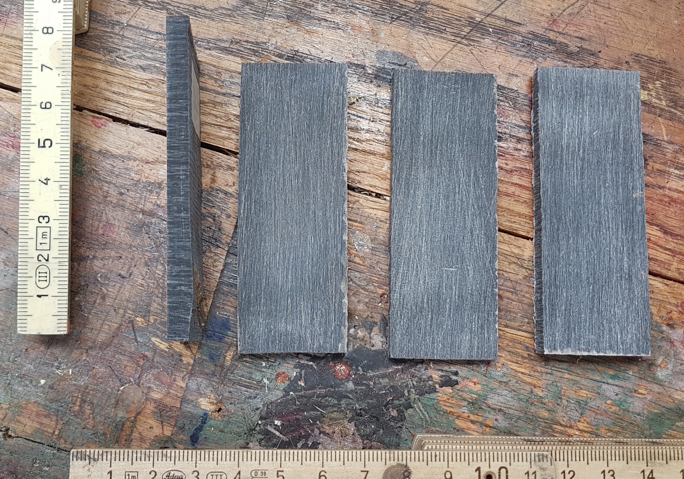

Deswegen habe ich jetzt die Hornkeile für die Ohren gemacht. Da ich kein Horn in ausreichender Dicke hatte, musste ich je 2 Teile zusammen kleben (geschnitte wurden die Dinger aus Hornresten). Macht aber nix. Geklebt wurde wieder mit Hausenblasenleim.
die fertig geschliffenen Hornteile
2x grundiert reicht, das Teil rechts war zum zeigen nur 1x grundiert
Hier sind die Teile geklebt

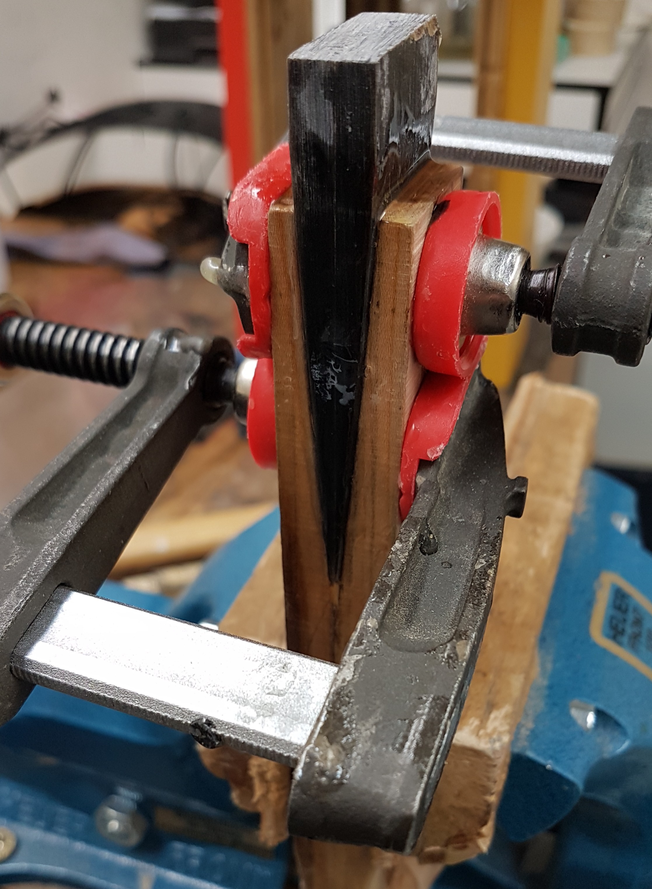

Die Hornkeile sind in die Ohren eingeklebt, wieder mit Hausenblase.

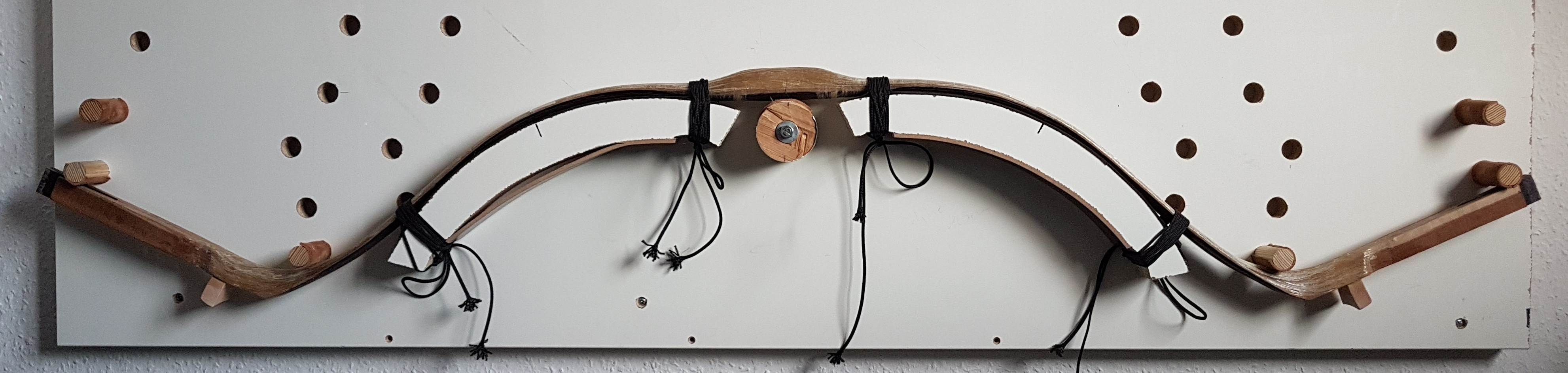

Re: Mandschu warbow - Baubericht eines Langzeitprojektes

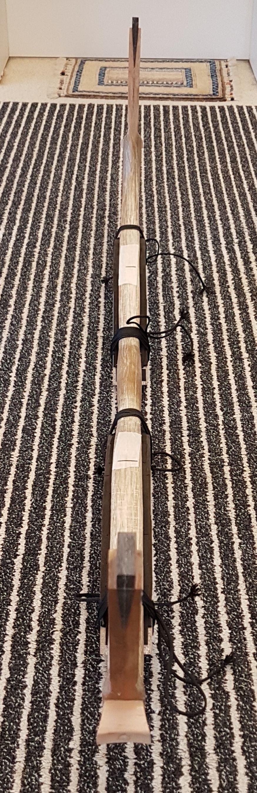

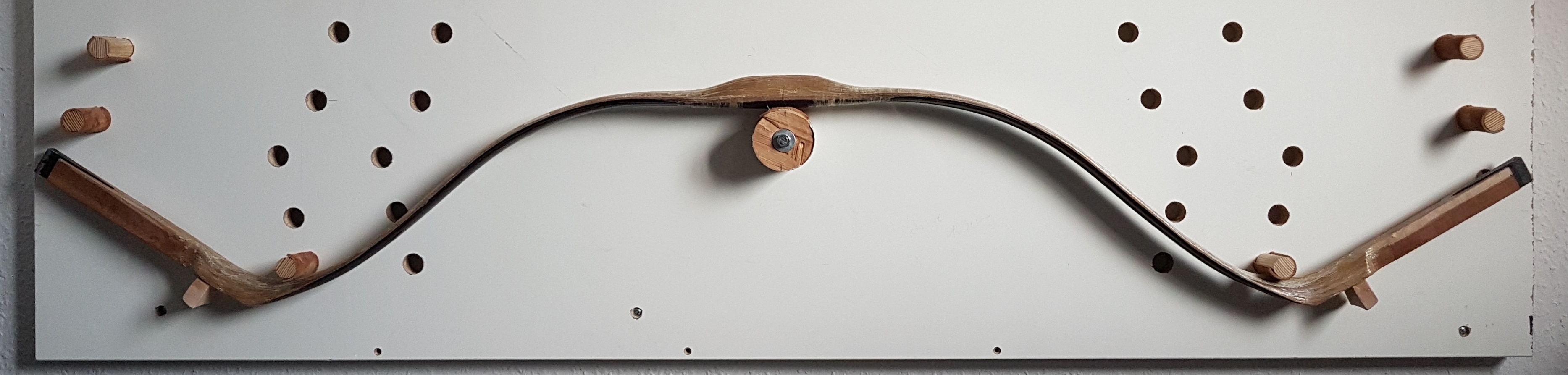

Vorhin habe ich beide WA eingebogen und auf die Tepeliks (bei der Gelegenheit auch gleich noch die Fadeouts gebogen) geschnürt - das bleibt jetzt mal so bis morgen.
Jetzt muss ich mir aber noch etwas zum aufspannen bauen, da werde ich wohl an einer Bogenpresse nicht vorbei kommen.

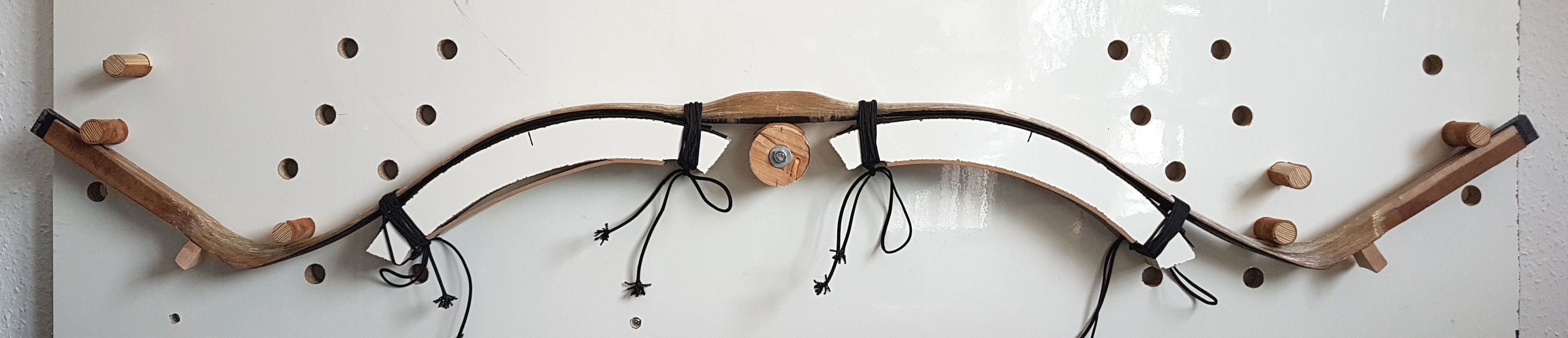

Jetzt noch ein Schritt Richtung Standhöhe. Noch immer sieht alles ganz gut aus (was aber nicht so viel sagt, da die Tepeliks noch drauf sind und die Enden sich nicht verdrehen können. Das kann ganz anders aussehen, wenn die Sehne drauf ist)

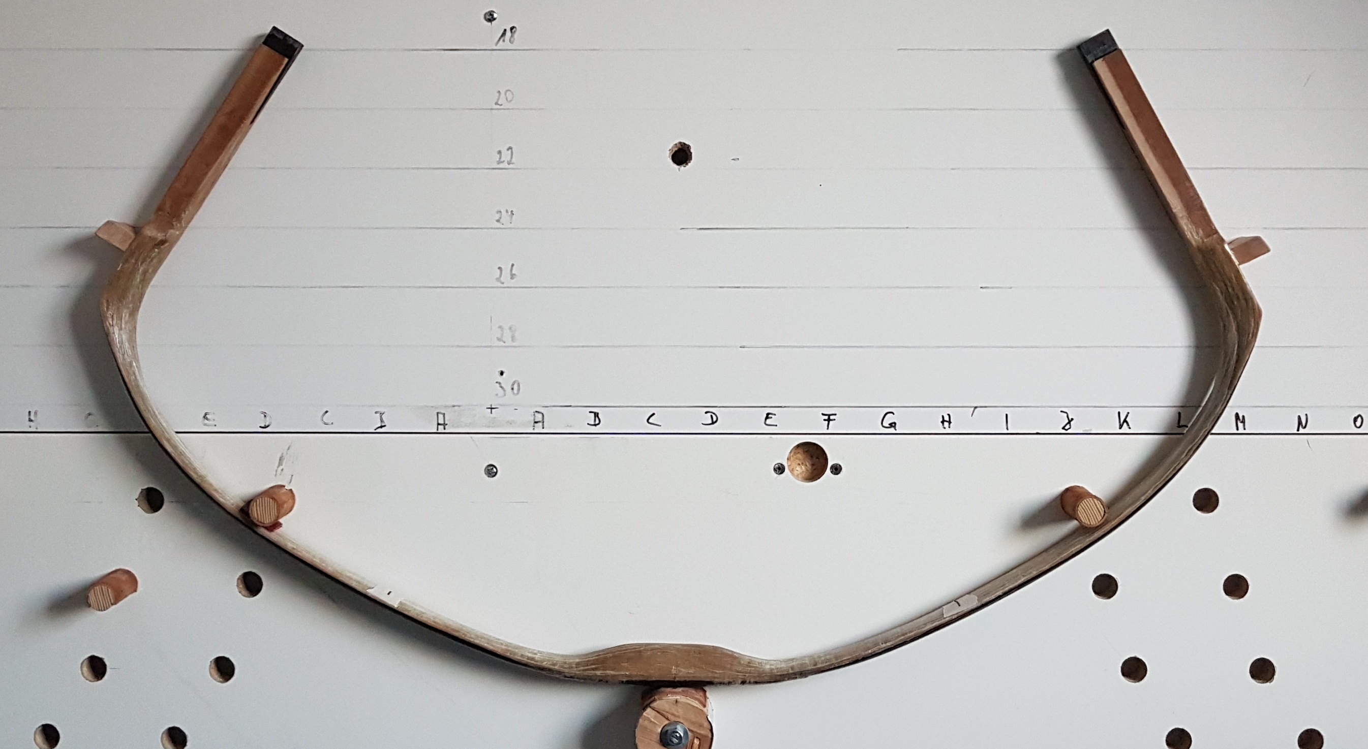

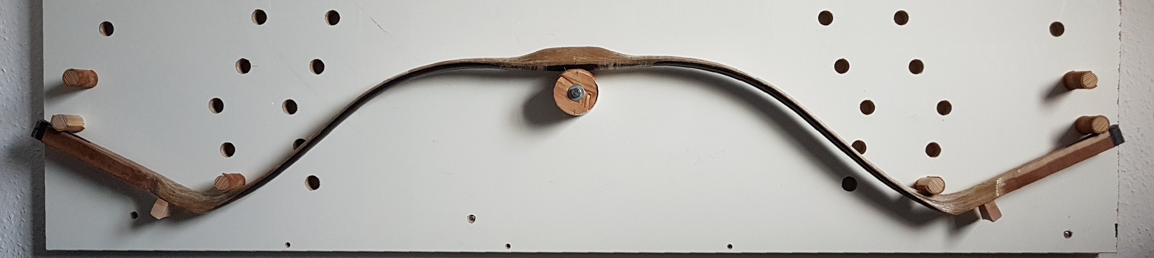

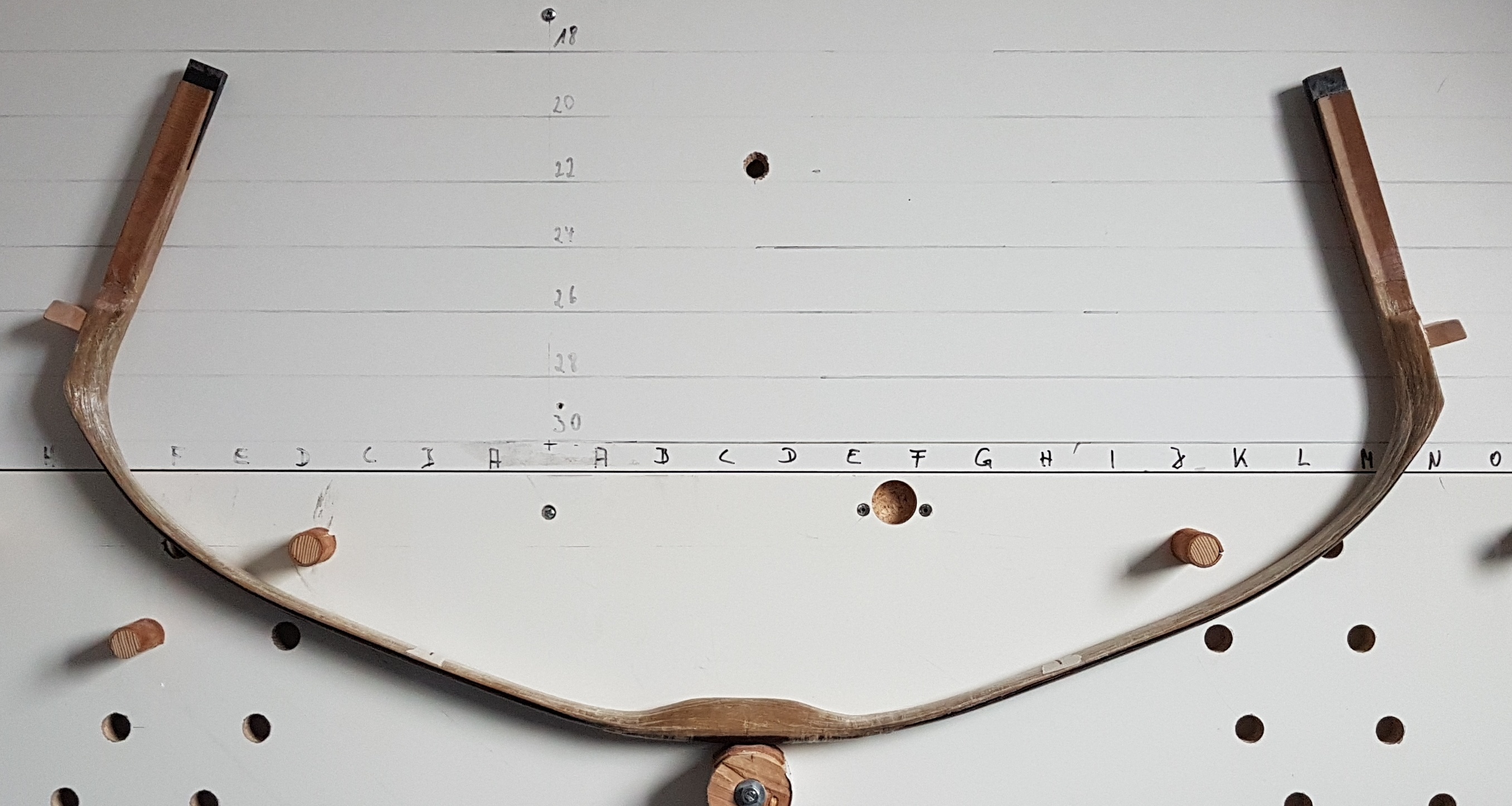

Nächster Schritt: noch mehr Biegung und dann Entspannung
Max. Biegung mit Tepeliks
Max. Biegung ohne Tepeliks
Max. Biegung ohne Tepeliks und WA-Ende frei
direkt nach dem entspannen
30 Min nach dem entspannen
Beiträge: 3536
Hat gedankt: 33 Mal
Hat Dank erhalten: 184 Mal
Das sieht gut aus.... Da kannst beruhigt weiter machen. Wenn er herum zappelt, dann einfach über Nacht aufgespannt lassen.... Danach ist Ruhe ;)
