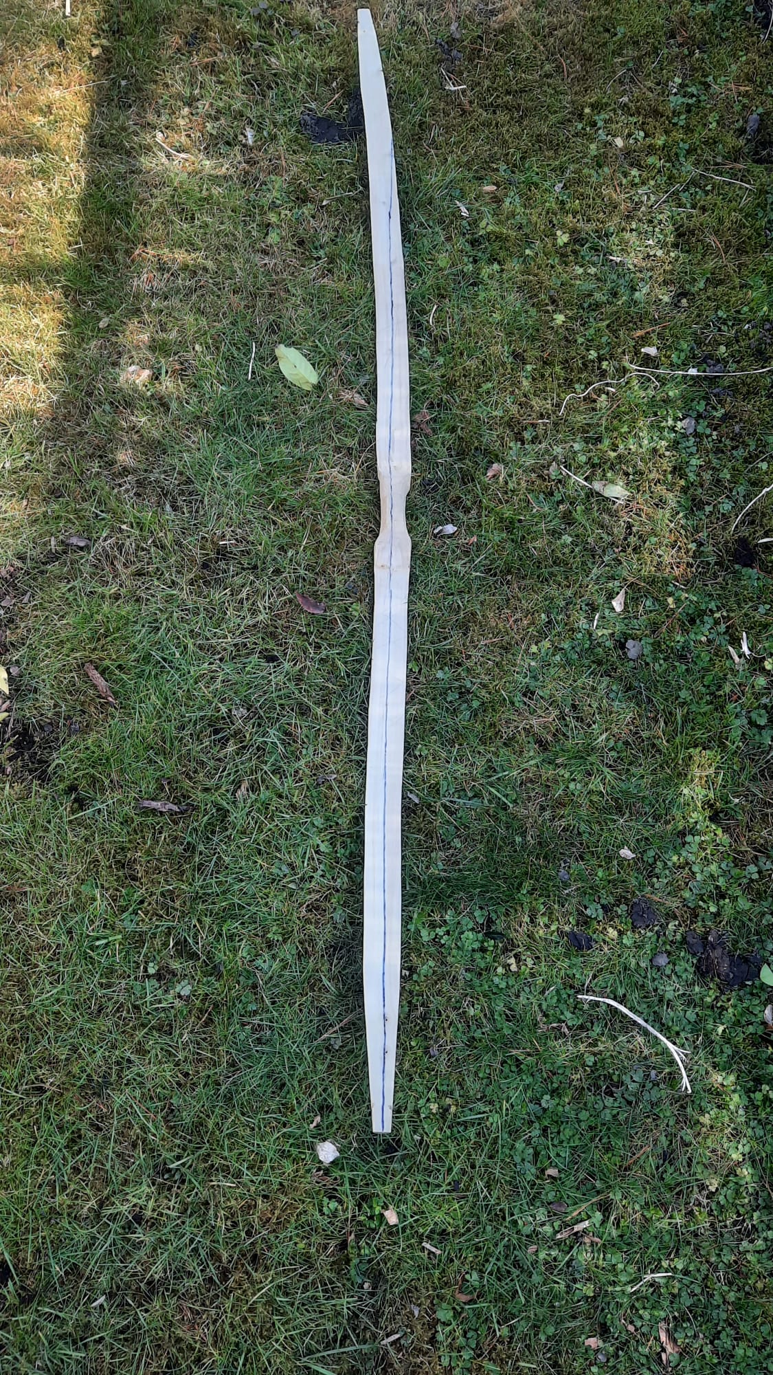

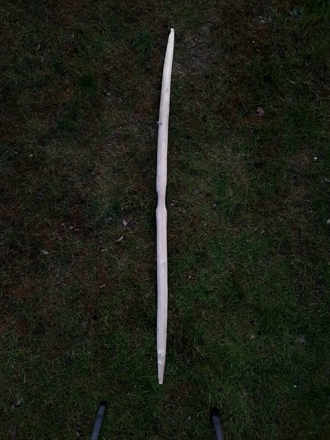

Es geht um diesen Bogen, der leider im oberen WA einen Knick hat, folglich verläuft die Sehne total schief über den Griff.
Meine Frage ist nun, ob man dagegen irgendwas tun kann. Dämpfen habe ich schon versucht, kein Erfolg.
Auch andere Threads haben mir nicht weitergeholfen.
Hier ein Foto vom Stave:
Hoffe, da kann man was machen.

Herzlich Willkommen. Um welche Holzart handelt es sich denn? Und wie bist du beim Dampfbiegen denn vorgegangen?

Hallo, willkommen auch von mir. Ich schließe ich mich an: Wie hast du die Korrektur versucht?
Anhand des Fotos würde ich vermuten, dass die Sehne nicht schief über den Griff sondern eher links daneben laufen müsste. Allerdings ist das Foto ja auch nicht genau von oben aufgenommen sondern schräg, also verzerrt.
Grundsätzlich sind natürlich möglichst unverzerrte Fotos immer aufschlussreicher.

vielen Dank erstmal für die schnellen Antworten. Die Holzart ist mir nicht genau bekannt, ich vermute jedoch es ist eine Ahornart.
(habe den Stave zurechtgekürzt erhalten, was mir die Bestimmung erschwert)
Ja, die Sehne verläuft deutlich links vorbei, das meinte ich.
Das Foto verzerrt nicht wie der Bogen in "Wirklichkeit" aussieht.
Zum Dämpfen:
Ich habe die Mitte des oberen WA, ungefähr dort, wo der Strich hinausläuft, 40-50 min über Wasserdampf gehalten und mit Alufolie abgedeckt. Danach habe ich die Stelle 24 Stunden unter Druck eingespannt.
Ist der Stave noch zu dick oder was mache ich falsch? Habe gelesen, dass das Holz dieser Masse eigentlich "weich wie Butter" werden sollte.
Zum Dämpfen:

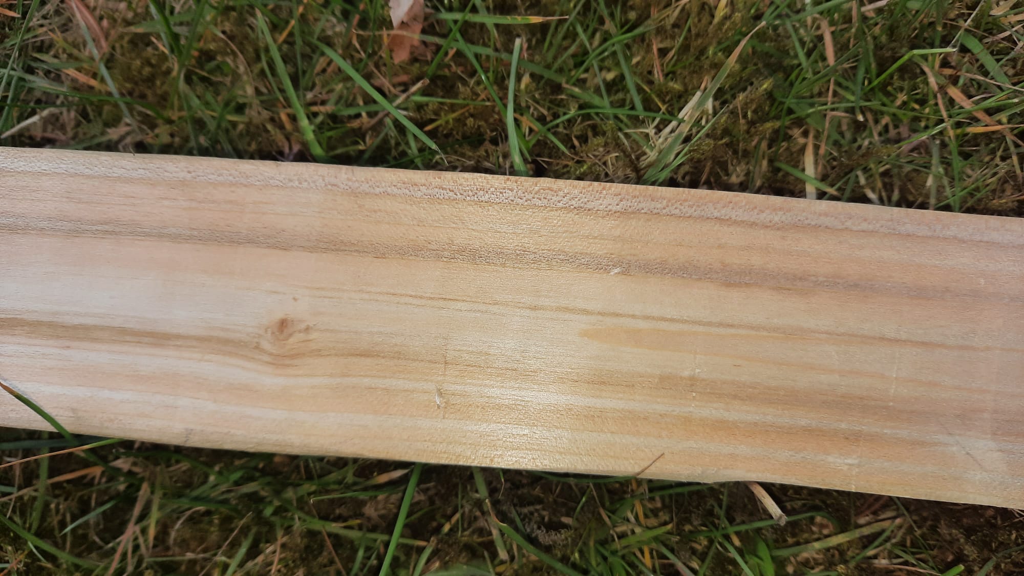

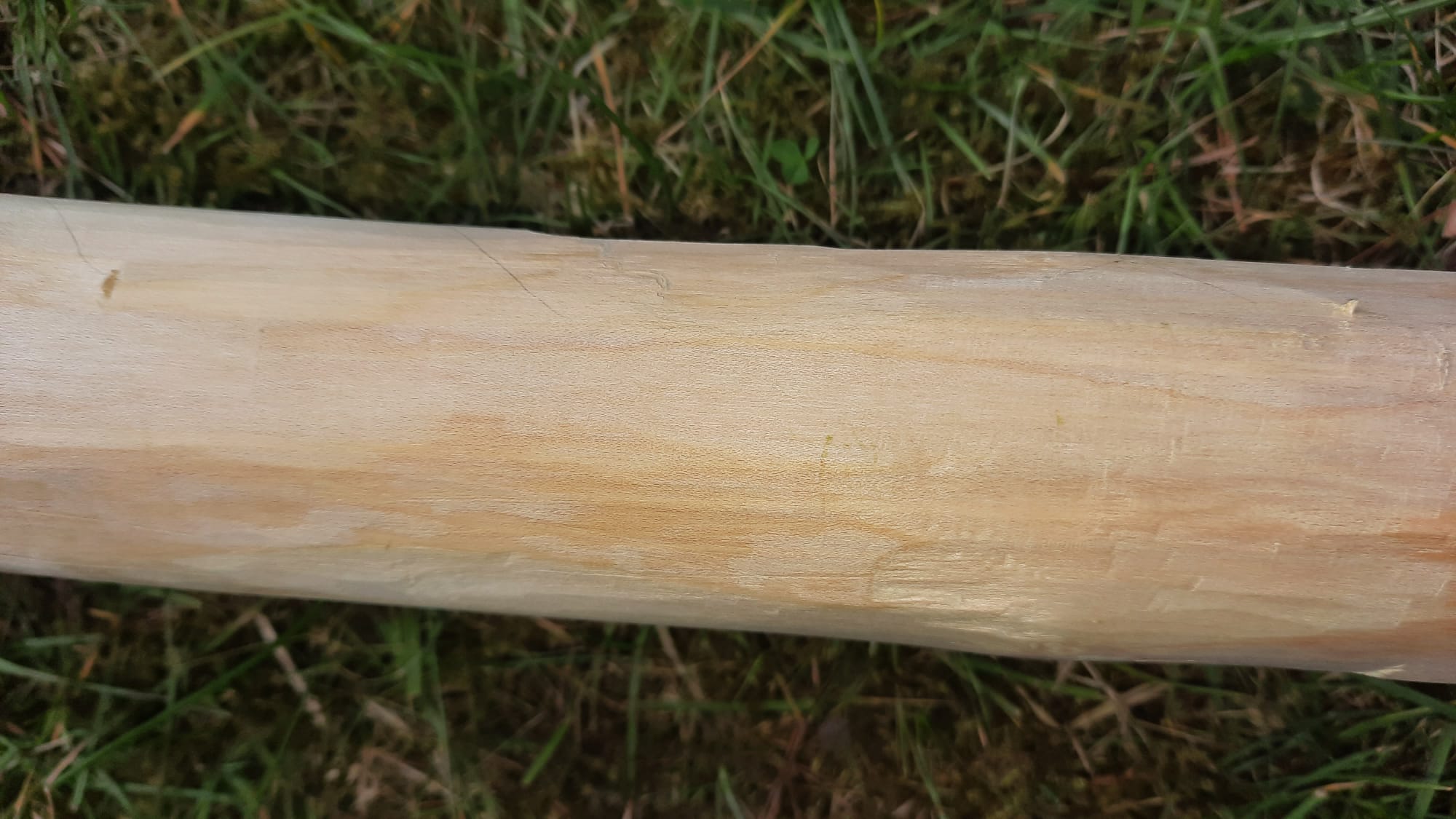

Mach bitte gute Photos vom Holz (Stirnseite, Seitenansicht im Griff, Bogenbauch).
Aber bitte die Fotos so machen das man auch Details erkennen kann

Die Rinde (die bereits leider von mir entsorgt wurde) hat mich auf Ahorn schließen lassen.

Ich hätte ja auf Hasel getippt vom Bild her.

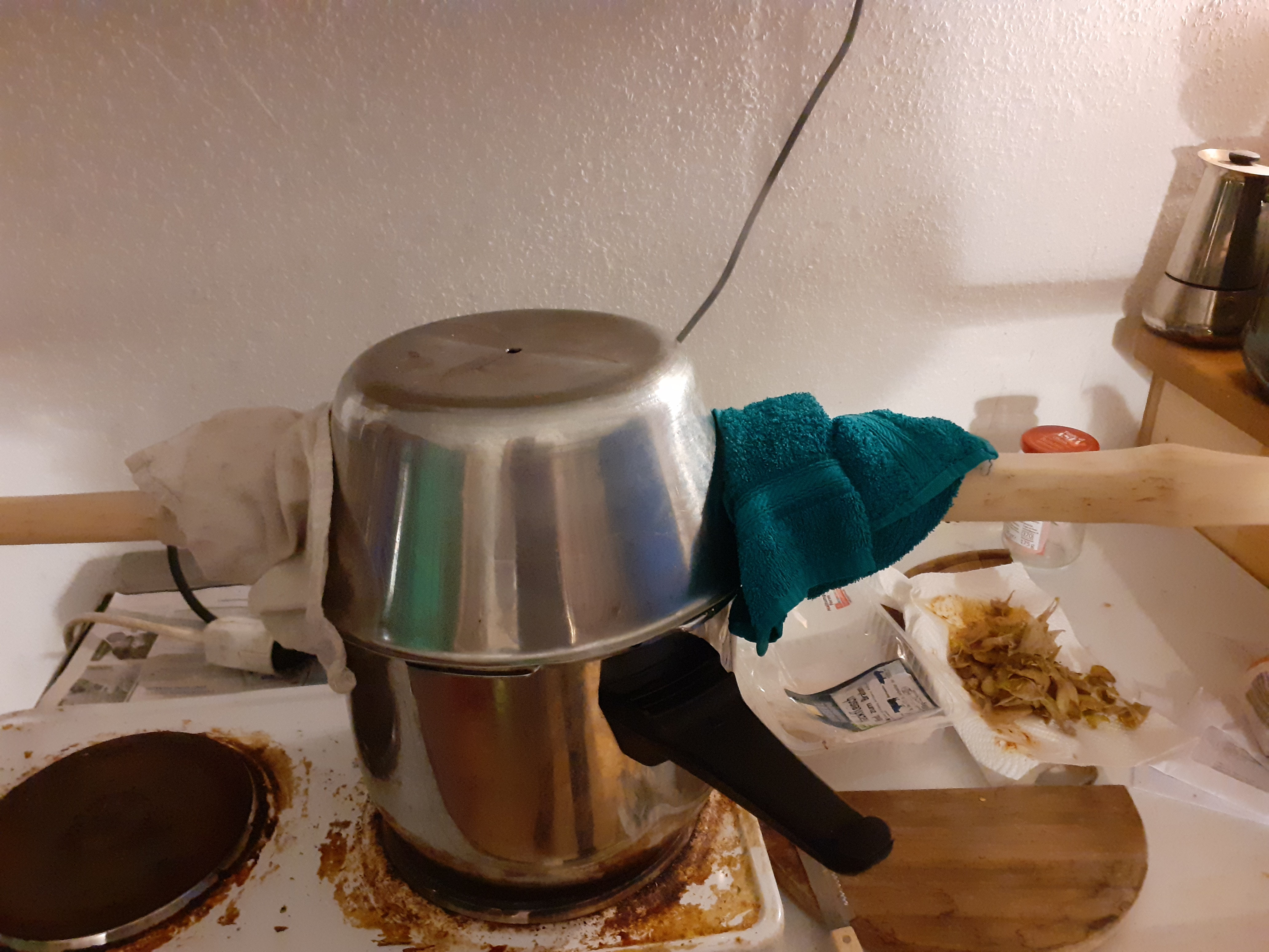

Re: Newbie benötigt Hilfe beim Stave-Begradigen
Unabhängig vom Holz. SO sieht ein brauchbares Dämpf-Setup aus.
Unten ein Sicomatic auf Vollgas,oben ein halbwegs dicht schließender Deckel ( hier eine alte Edelstahlschüssel,an zwei Seiten auf 4x4cm aufgeschnitten, kann man mit Blechschere oder Flex machen.. ),ein kleiner Dampfabzug nach oben (das Loch in der Bodenmitte,so ca 10-12mm Durchmesser reicht.Den Rest mit Küchenhandtüchern abdichten.
Man kann's auch anders machen,mit anderen Töpfen etc. ,Hauptsache,der Dämpfling liegt IM Dampf.
Einfach nur über nen dampfenden Topf legen bringt garnix.
Er muß HEISS werden,so das man ihn nicht anfassen mag,also sind zum Biegen ein Paar Handschuh echt ok.
Und schnell sein: 30Sek. nach dem Rausnehmen aus dem Dampf für's Biegen.
Grüßle,
Grüßle,

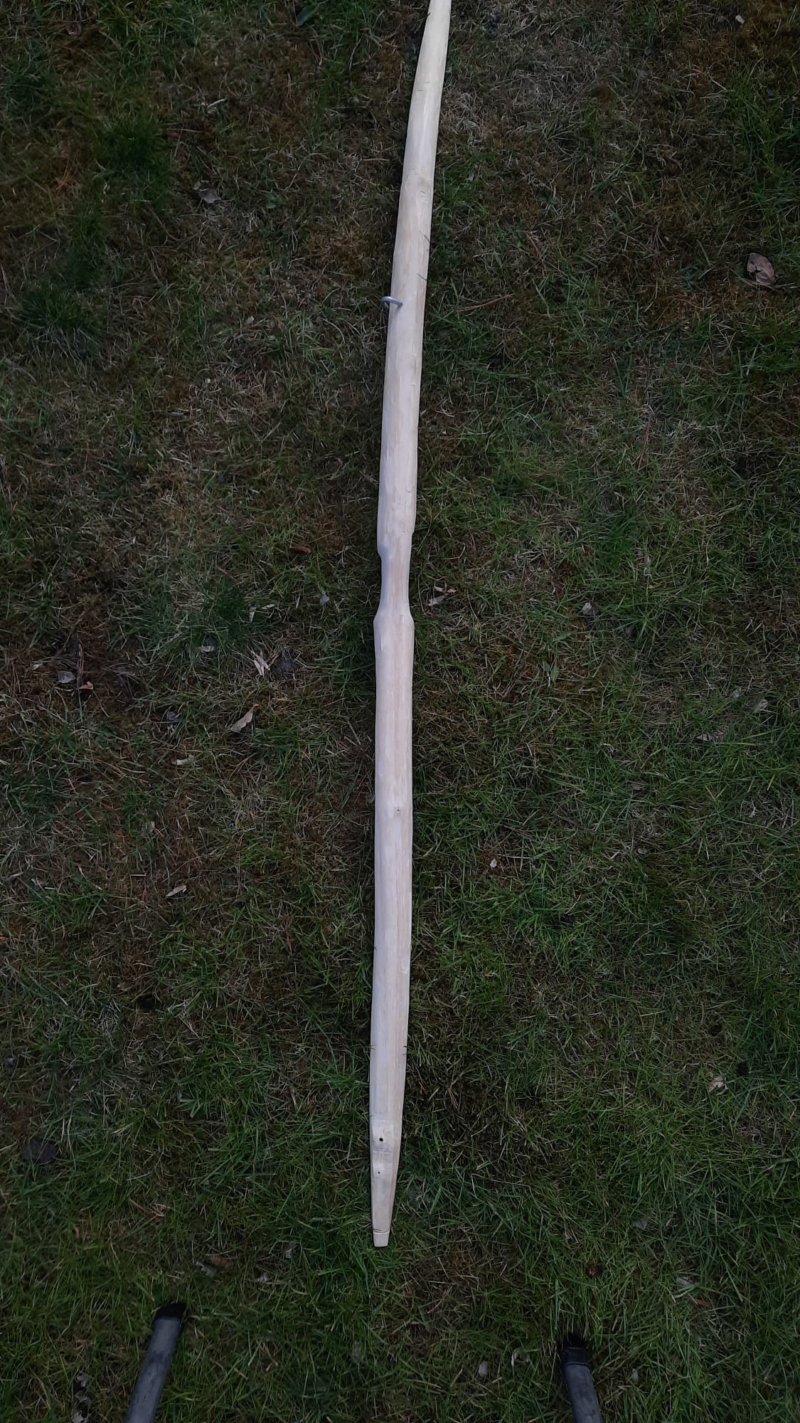

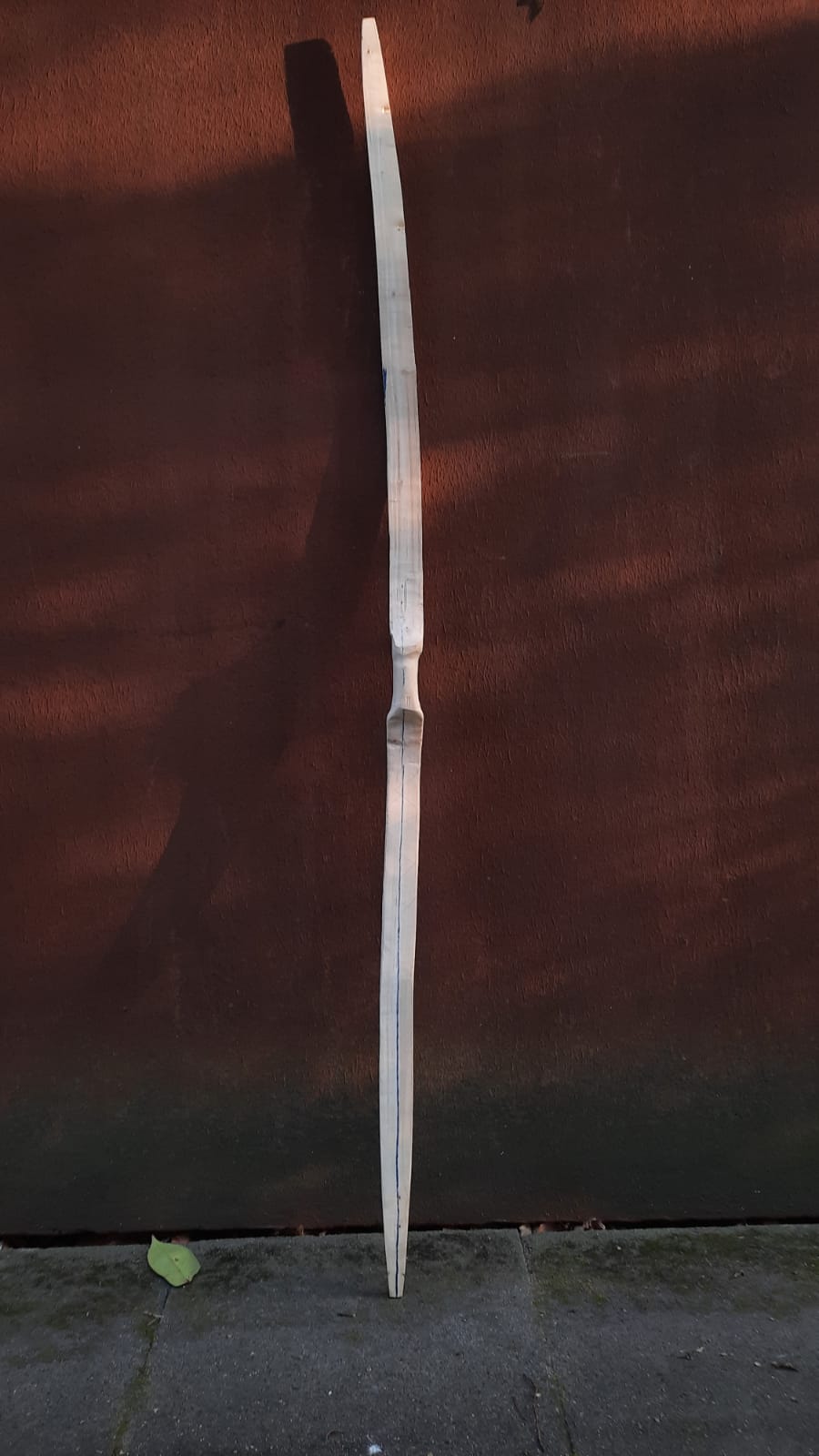

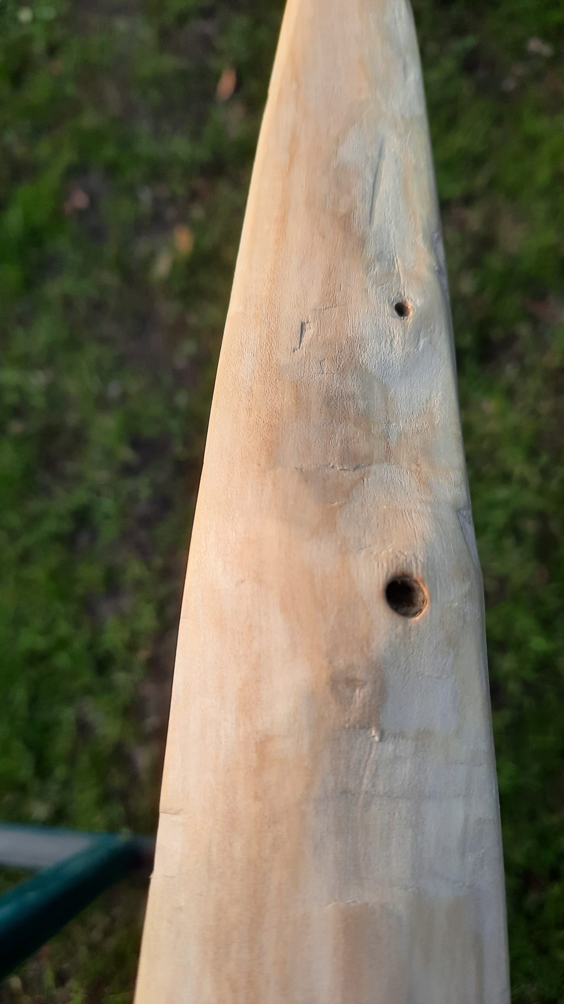

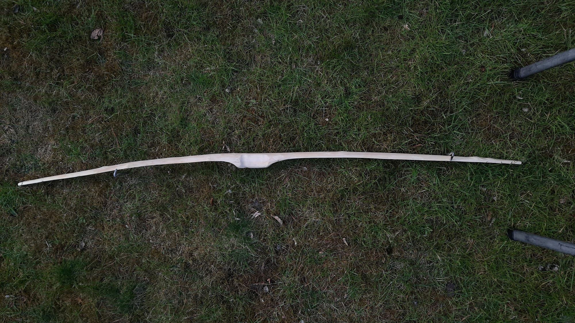

Verzeihung erstmal aufgrund der verzögerten Reaktion meinerseits auf die vielen Beiträge, mea culpa an dieser Stelle!
Hier die gewünschten Fotos aus verschiedenen Positionen: Ich hoffe, die Fotos sind aufschlussreich.
@Rabe Ich weiß nicht genau, was du meinst, aber ich bin mit dem Ziehmesser den Fasern, bzw. den Ringen gefolgt. Deshalb die Drehung/ der Knick im Holz.
Ich bin jetzt auf jeden Fall soweit, dass ich weiß, dass ich die Wurfarme schmaler machen muss, um eine Biegung durch Dampf hinzubekommen
