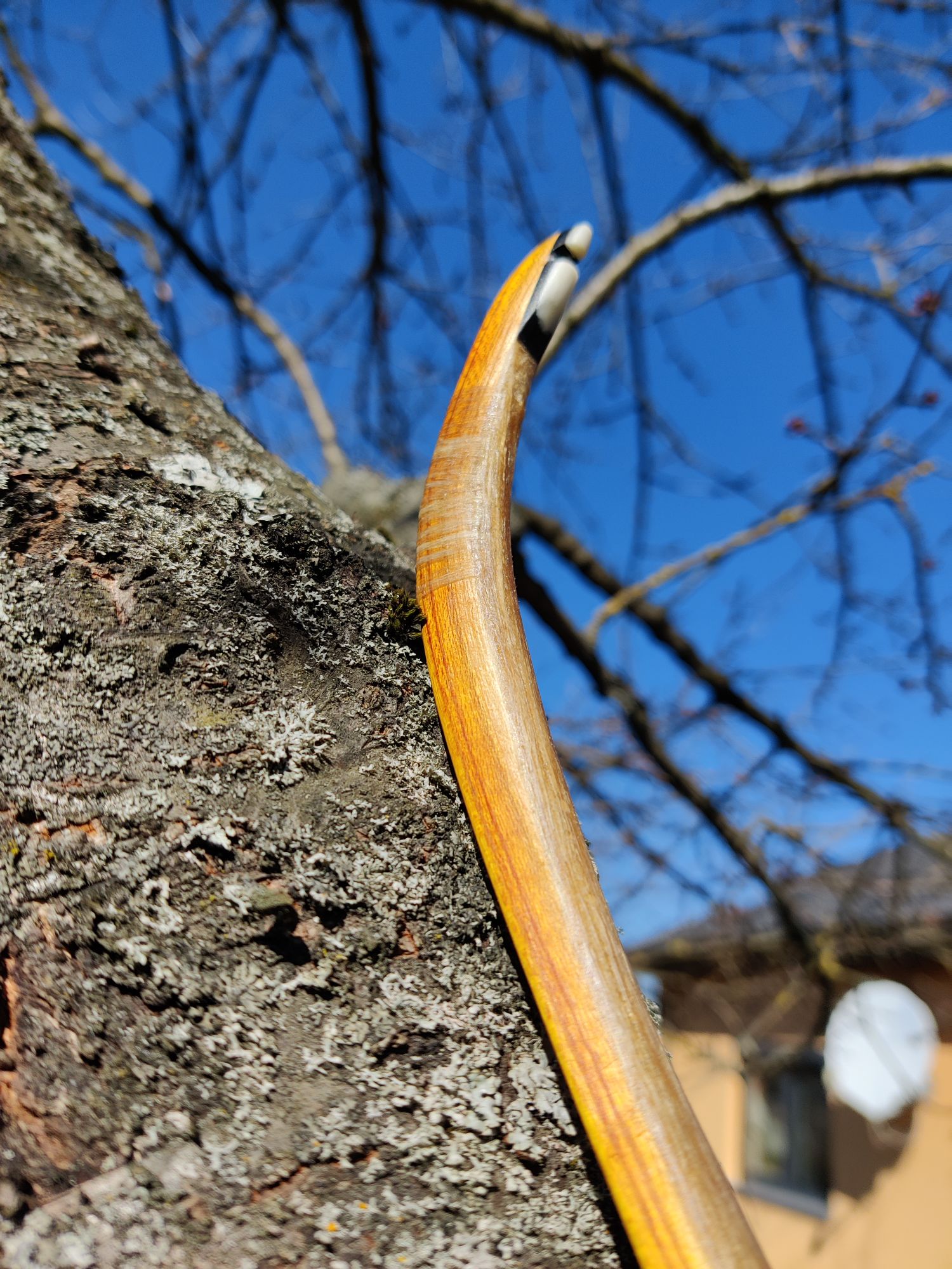

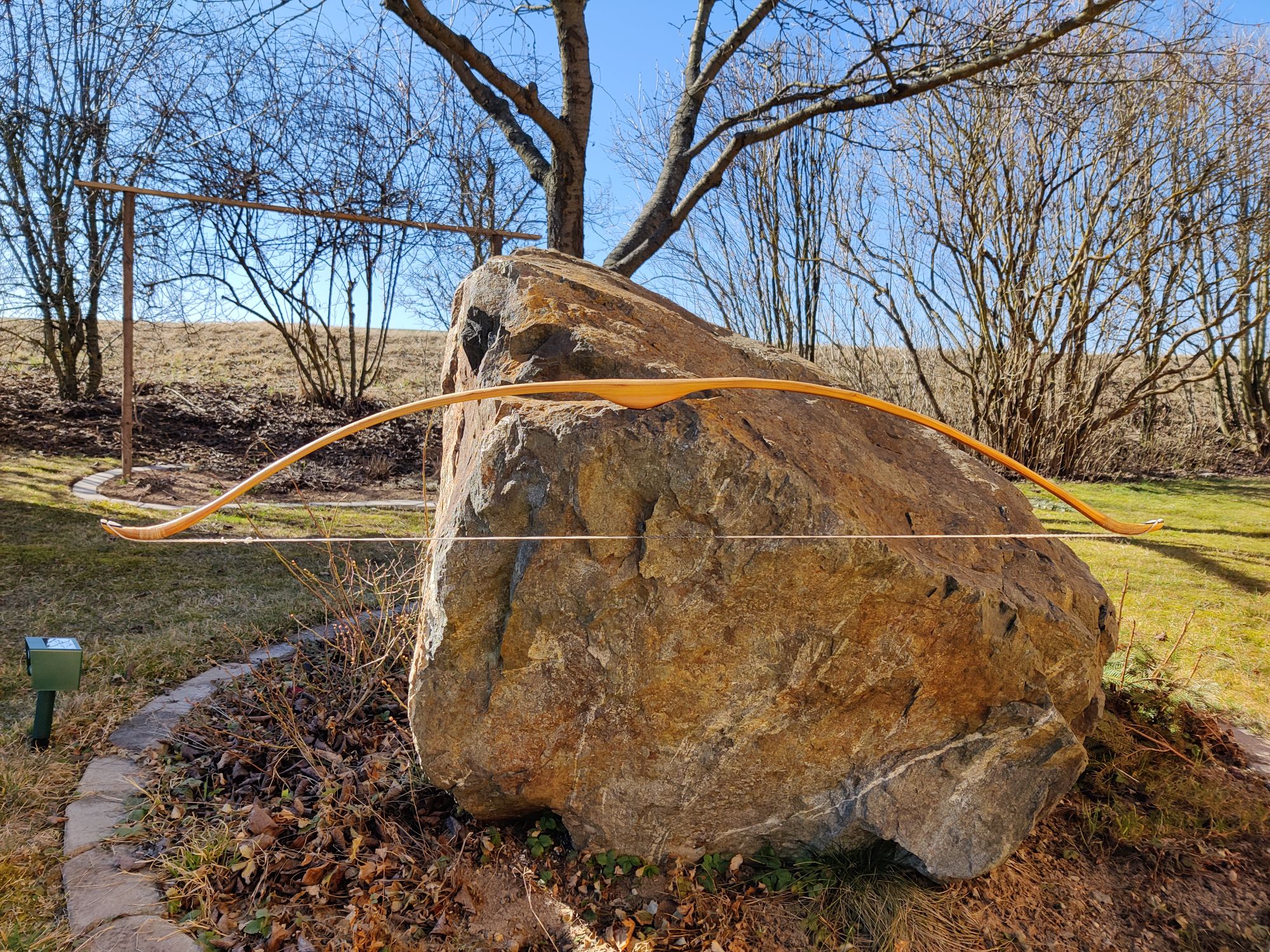

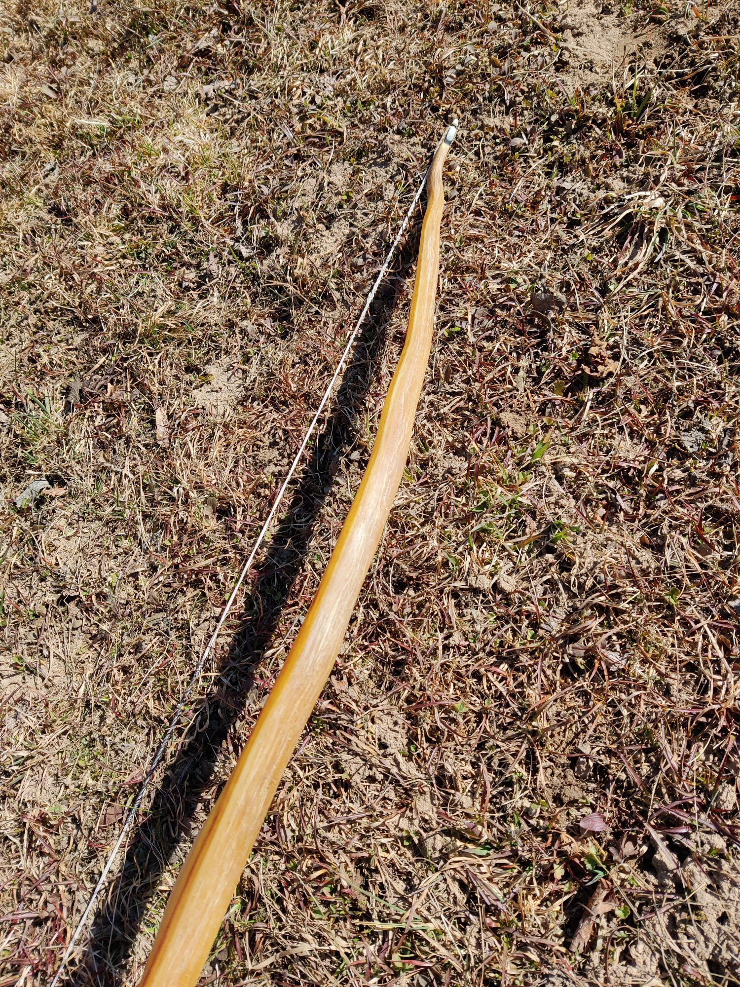

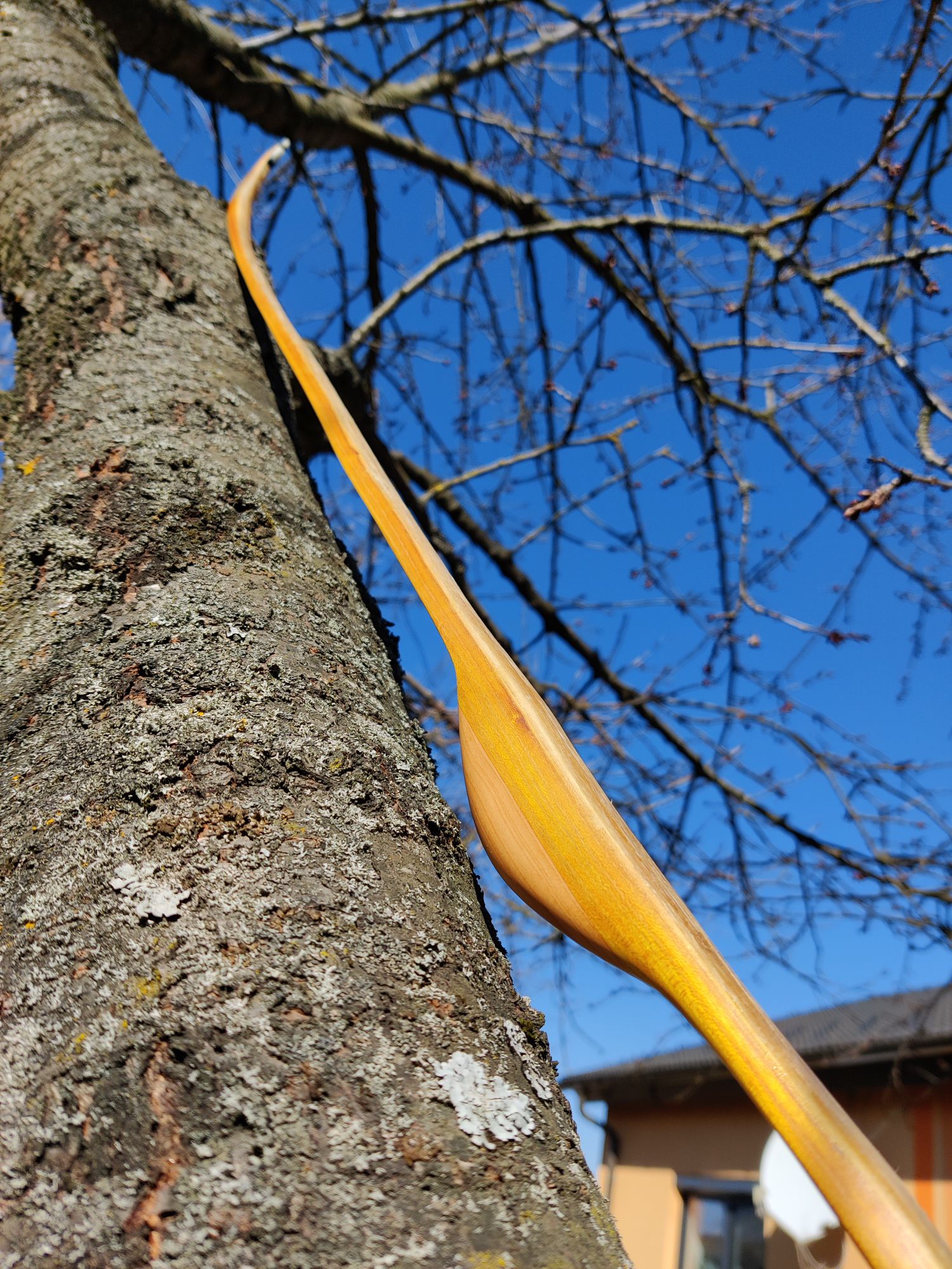

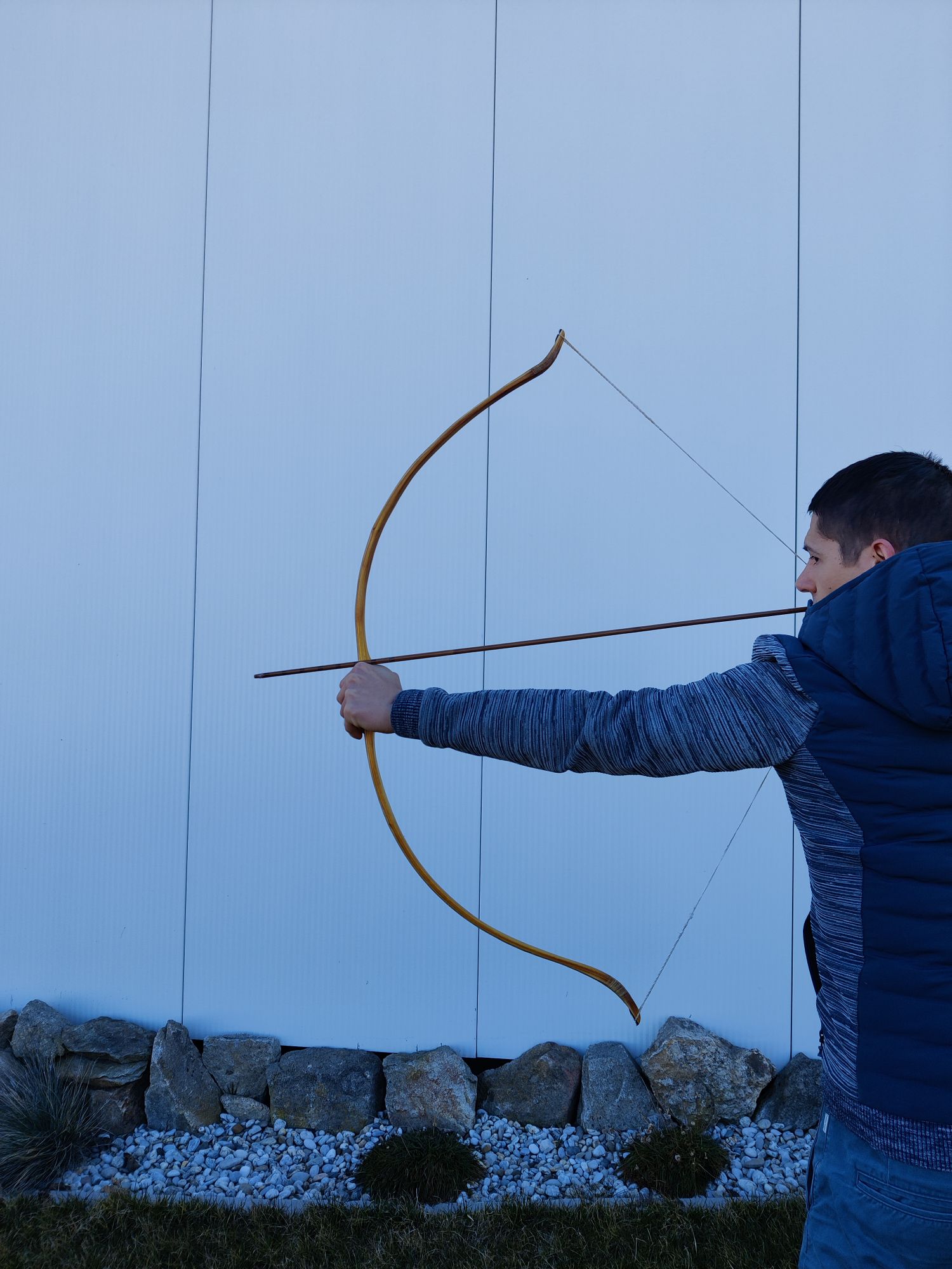

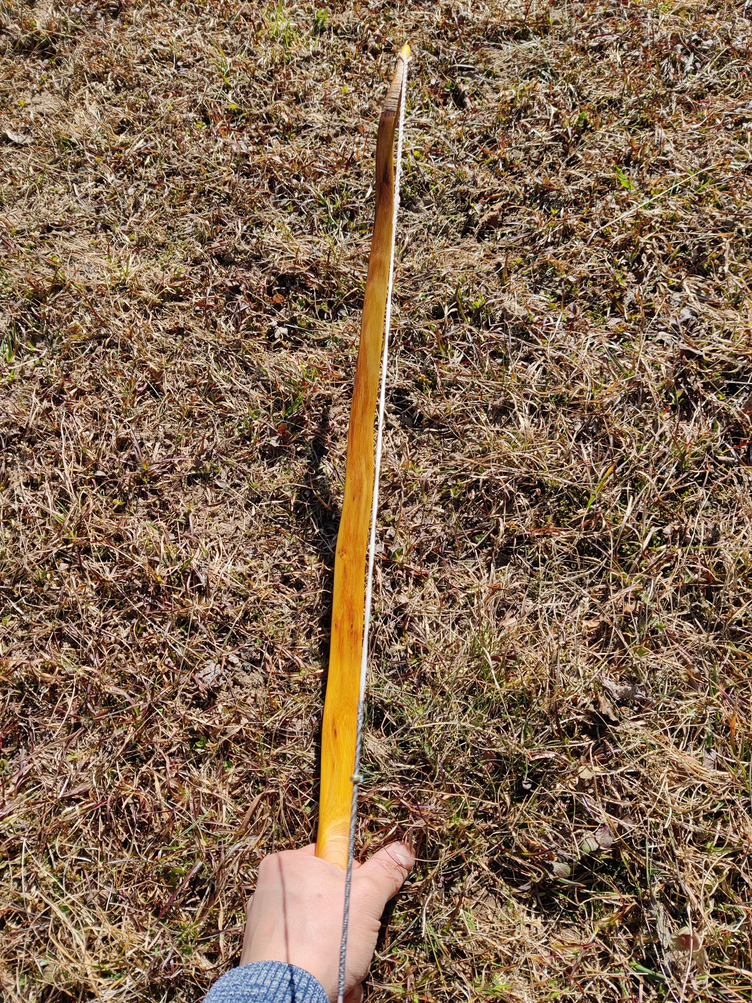

Hallo ihr lieben. Hier mal ein neues Experiment meinerseits. Ich wollte für mich mal die Grenzen von Osage austesten. Ursprünglich war geplant ihn als reinen Osagebogen zu bauen, aber da das Stück Holz wegen schlechter Qualität (sich ablösenden Jahresringen) dann schon zu dünn geworden wäre, hab ich beschlossen etwas Splint am Rücken stehen zu lassen und dem Bogen ein Sehnenbacking zu verpassen. Das hat mich dann wiederrum dazu getrieben ihn noch etwas weiter zu verschmälern und den Rücken auch noch schmäler als den Bauch zu bauen. Für einen so kurzen Bogen hat der obere Wurfarm relativ viel Charakter. Leider an einer für den Recurve ungünstigen Stelle weshalb die Sehne eigentlich neben dem Wurfarm steht. Ich hab versucht es etwas zu korrigieren, traue mich aber wegen des Sehnenbelags nicht viel mit Hitze zu arbeiten. Bislang hatte ich aber noch keine Probleme mit umschlagen. Mal zu den Daten.
Länge NtN: 50" über den Bauch gemessen
Zuggewicht: 31# @27,5" AMO Maximalauszug
Gewicht: 227g (231g inkl Sehne)
Sehne: 10 Strang Spectra
Standhöhe: 15cm an der bauchigsten Stelle
Holz: Osage mit Griff aus Eibe

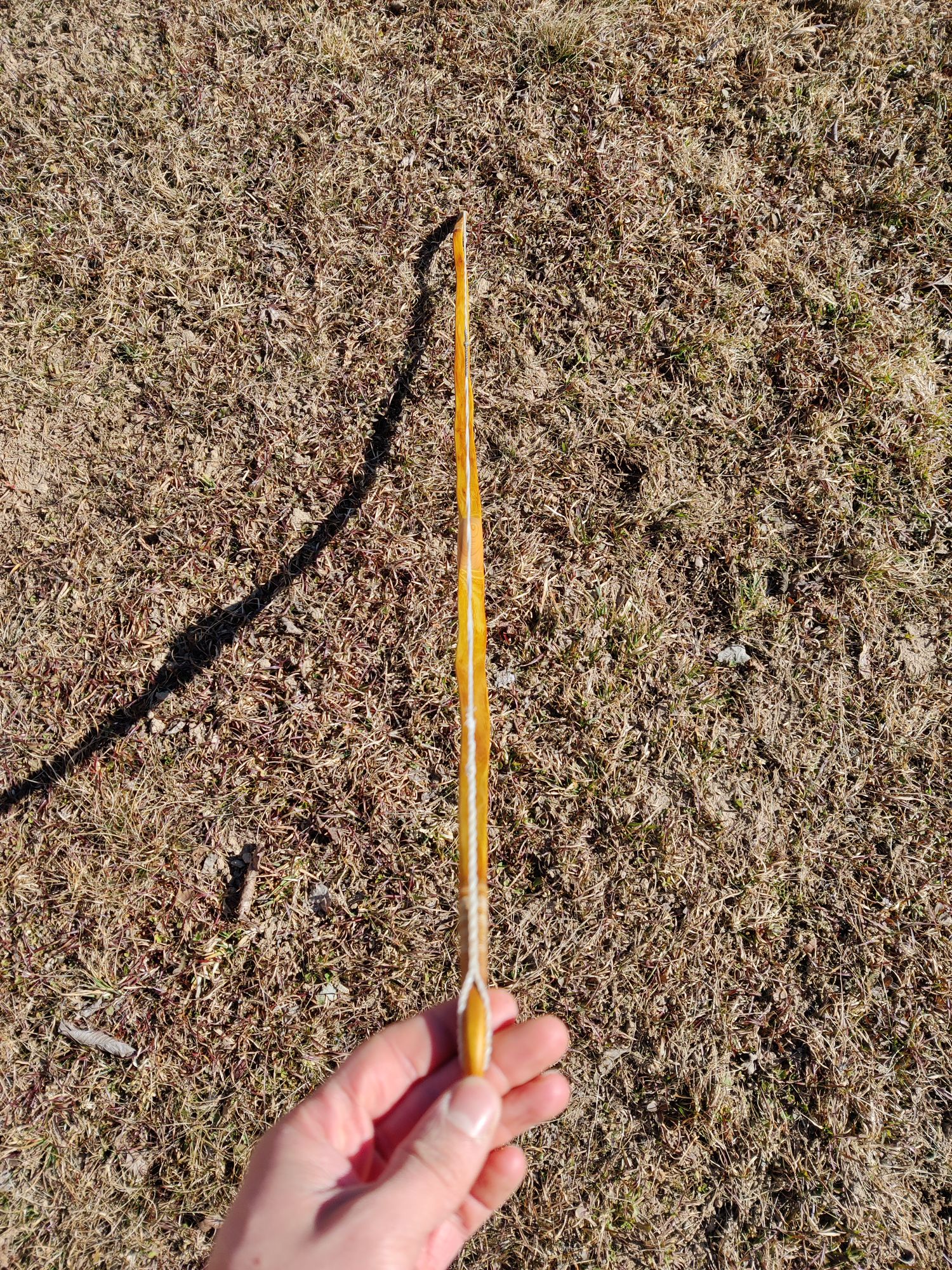

Breite: Am Griff Bauchseitig 23mm Vollpyramidal verjüngend auf 6mm an den Nocken.
Der Rücken ist etwa 19mm breit und läuft bei Beginn der Recurves auf die selbe Breite wie am Bauch aus.
Geschwindigkeit: 167 fps mit 9,1gpp

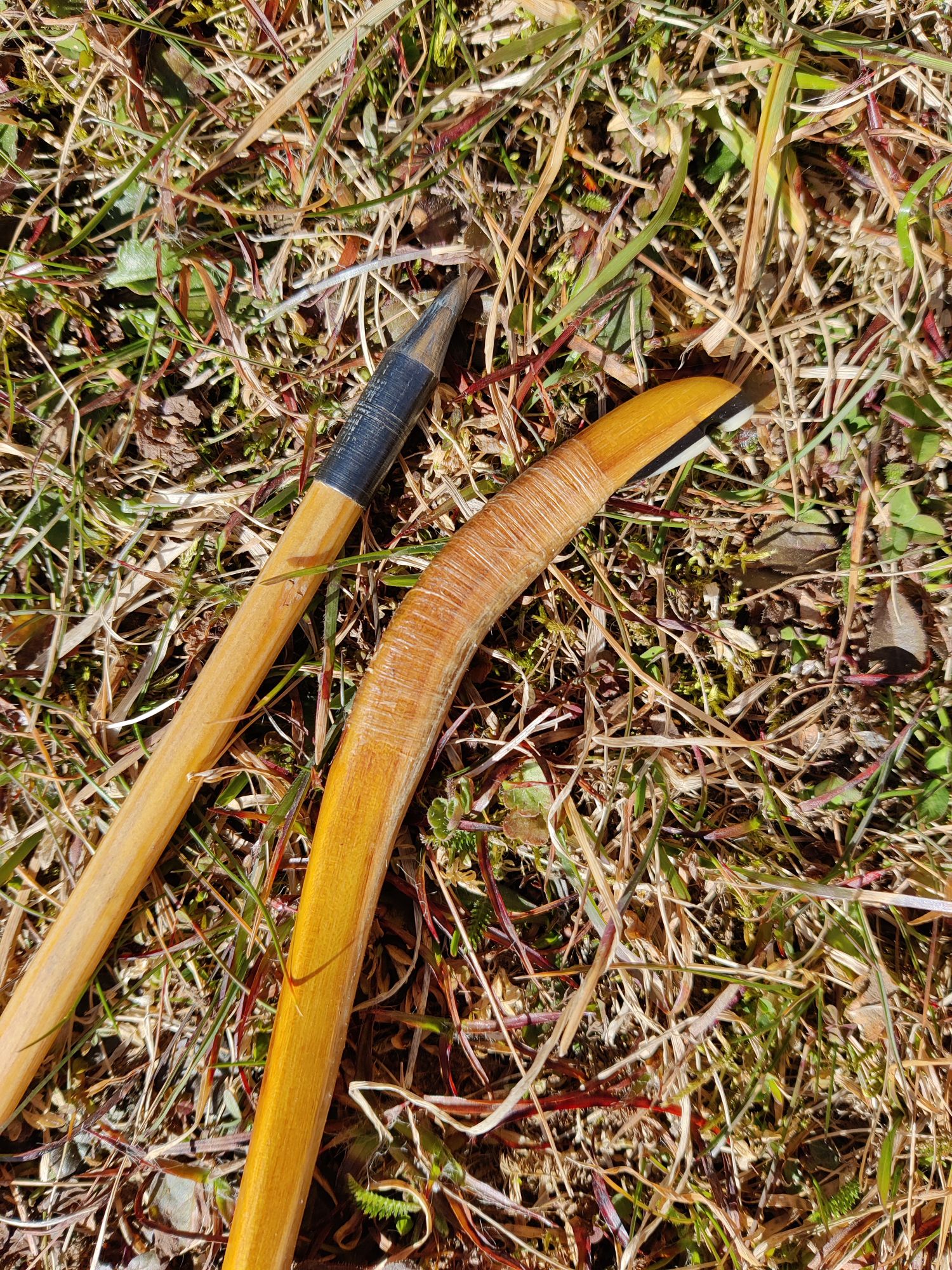

G.... Sieht nach einem sehr gelungenem Experment aus. Da ich von Sehnenbelag keinen Plan hab... Muss die Wicklung sein, die man in den Ansätzen der Recurves erkennt und wenn ja wozu? Sicherung des endenden Sehnenbelags?

klausmann84 hat geschrieben: 23.03.2022, 13:27 Muss die Wicklung sein, die man in den Ansätzen der Recurves erkennt und wenn ja wozu? Sicherung des endenden Sehnenbelags?
Mir sind die Recurves beim biegen Bauchseitig gerissen und Rückenseitig hat es die Fasern sogar gestaucht. Deshalb hab ich dann alles mit Endfest 300 gefüllt, an der Biegung am Rücken den Sehnenbelag dicker gemacht, da die Recurves relativ dünn geworden sind und dann hab ich eben noch die Wicklung drüber gemacht damit mans nicht so sieht und weils mir ein besseres Gefühl gibt.

Ja so generell schon, nur für höhere Zuggewichte würde ich ihn wahrscheinlich nicht so machen.
