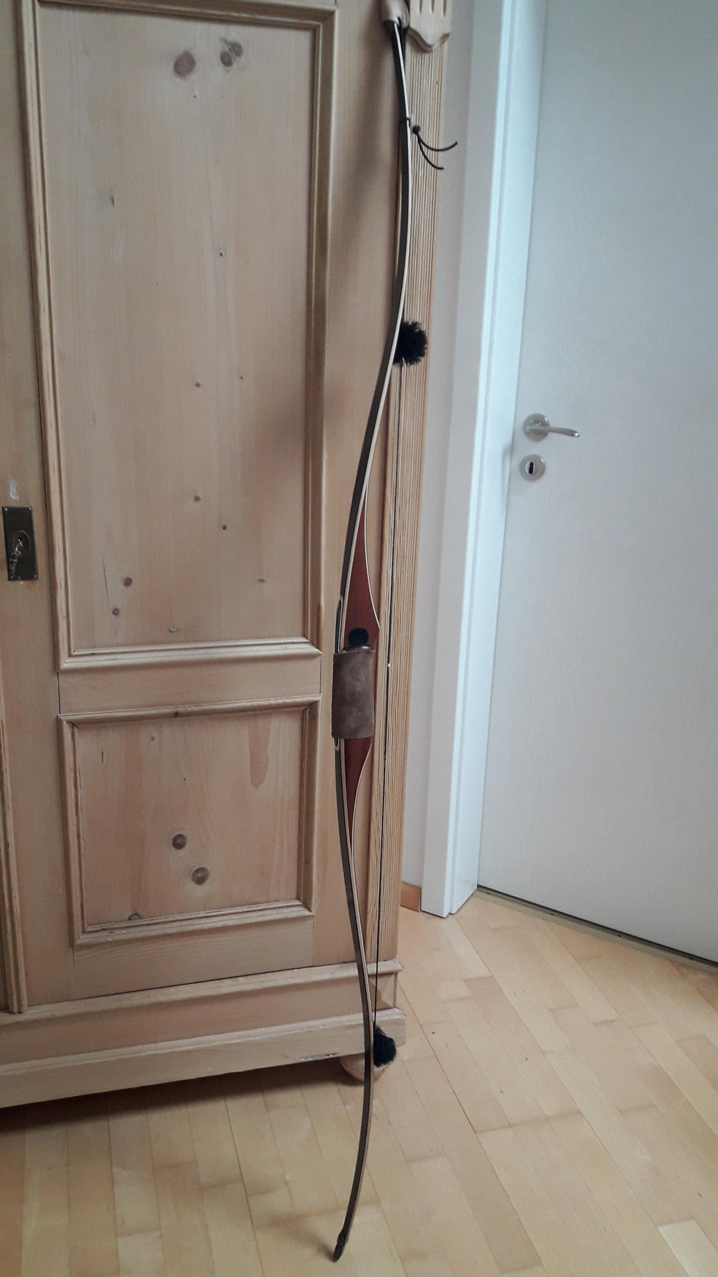

Ich habe 4 Recurve- und jetzt 2 Langbögen (D/R) erstellt, mit Infos aus dem WEB und von swissbow. Die Teile sind ganz ordentlich geworden, hab aber so mein Problem mit den Laminaten bzw. mit dem Holz-/Gesamt-Stack. Alle Bögen sind etwas unterernährt was das Zuggewicht angeht. (...bei all meinen Primitiven hatte ich das Problem nie.
Hier mal ein Beispiel:
Langbogen (D/R) 64“ (NN) Grifflänge 460mm, Breite 38mm. Die Wurfarme verjüngen sich gleichmäßig 4cm nach Fadeout Griff bis auf 1,6cm an den Tips.
Stack: Glas schwarz 1mm - 2x Ahorn 2,6mm tap - 1x Ahorn 2,4mm Ahorn tap - Glas schwarz 1mm.
Holzstack 7,6mm und gesamt dann 9,6mm.
Gehe ich in die Tabelle von swissbow müsste der Bogen 55# haben, hat aber 25# ☹.
Kürzen von 66“ aus 64“ brachte eine Steigerung von 5# nicht 10# wie angegeben.
• Wird das Stackmaß von Bogengriffmitte oder von Fadeout Griff angegeben, was ich nicht vermute.
• Liegt es an Material Ahorn, schaut’s bei Bambus anders aus?
