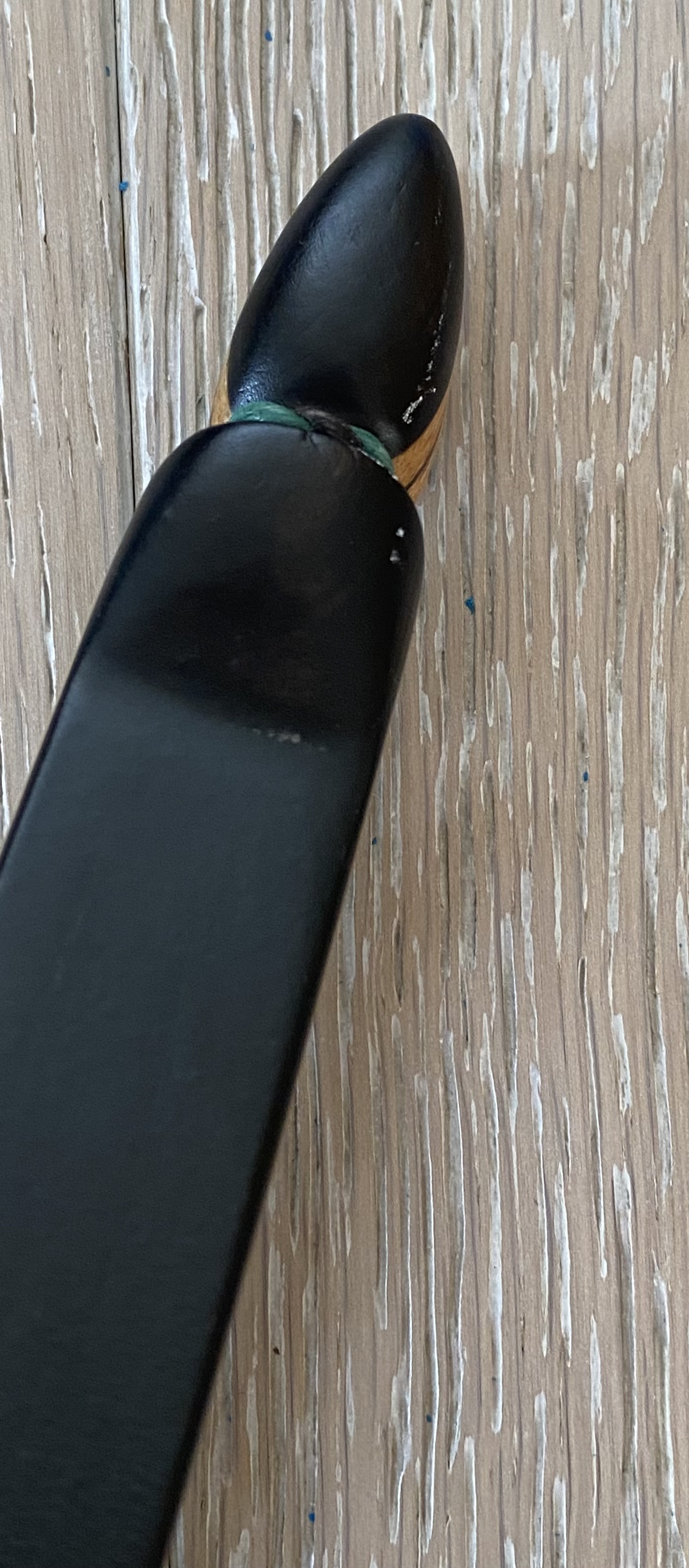

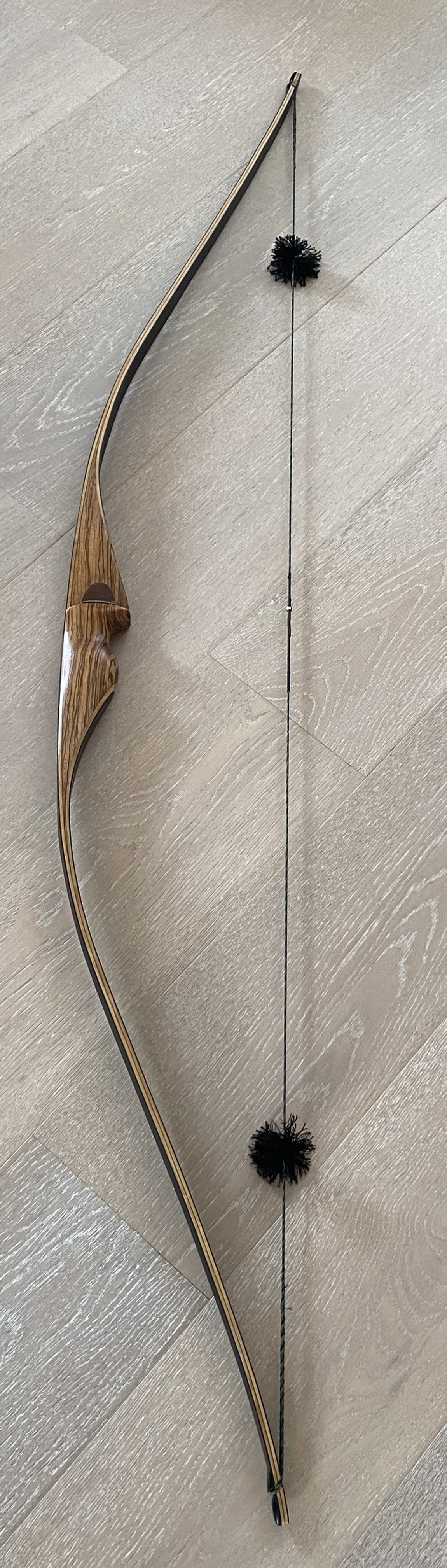

60“ 31# @28
Mit 8gpi Pfeilen 190 fps

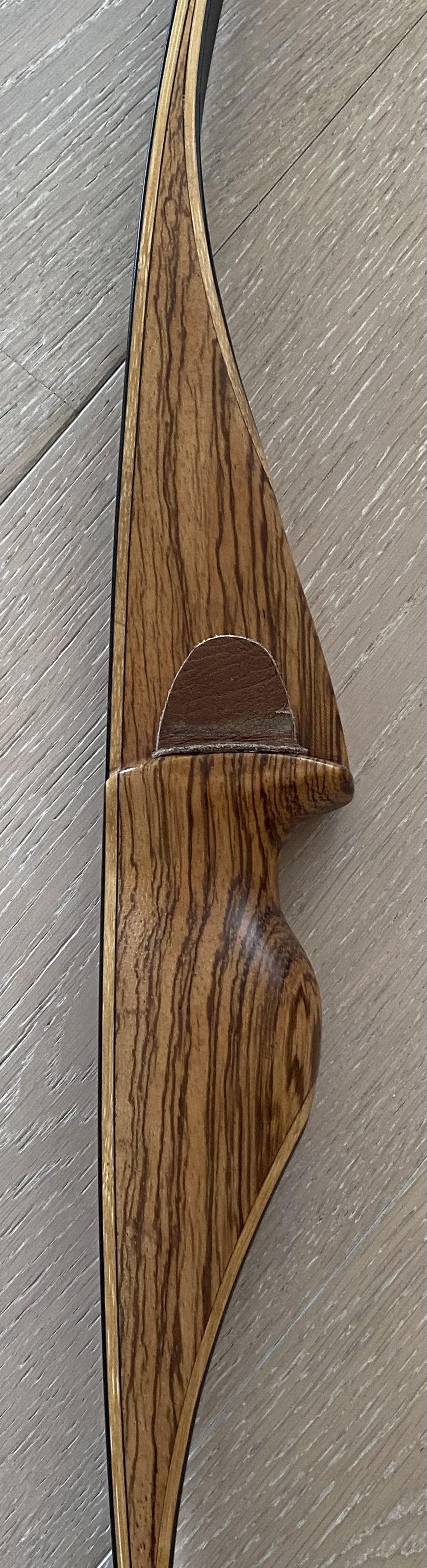

Mittelstück zerebrano
Zieht sich wunderbar weich

Ach komm, gib zu, der is gekauft! Eindeutig hochwertige Profiarbeit!

Sieht auf jedenfall gut verarbeitet und stilsicher aus. Auch wenn ich unten einen längeren Griff bevorzugen würde, aber das ist ja nur Geschmacksache. Wäre schön wenn du noch ein abgespanntes Foto und eines im Vollauszug zeigen könntest. Beim BdQ für laminierte Bögen sind wir ohnehin meist schwach aufgestellt. Wäre schade wenn dieser nicht teilnehmen würde

Natürlich alles selbst gemacht, nicht perfekt aber die schießen gut, mein 3 bogen dieses Jahr. Ihr könnt gerne meine beiden anderen anschauen.was is das BdQ ? Bin Neuling

Sieht gut aus.
Saubere Fades.
Griff für meinen Geschmack etwas klein, aber das ist natürlich Geschmackssache.
Saubere Fades.

60” 48# @28’’
Griff Eisenholz und Aktion wood mit Stabilisierung
Glas, Palisander, Carbon, Bambus gebacken,Mycarta, Bambus gebacken, schwarz Glas.
