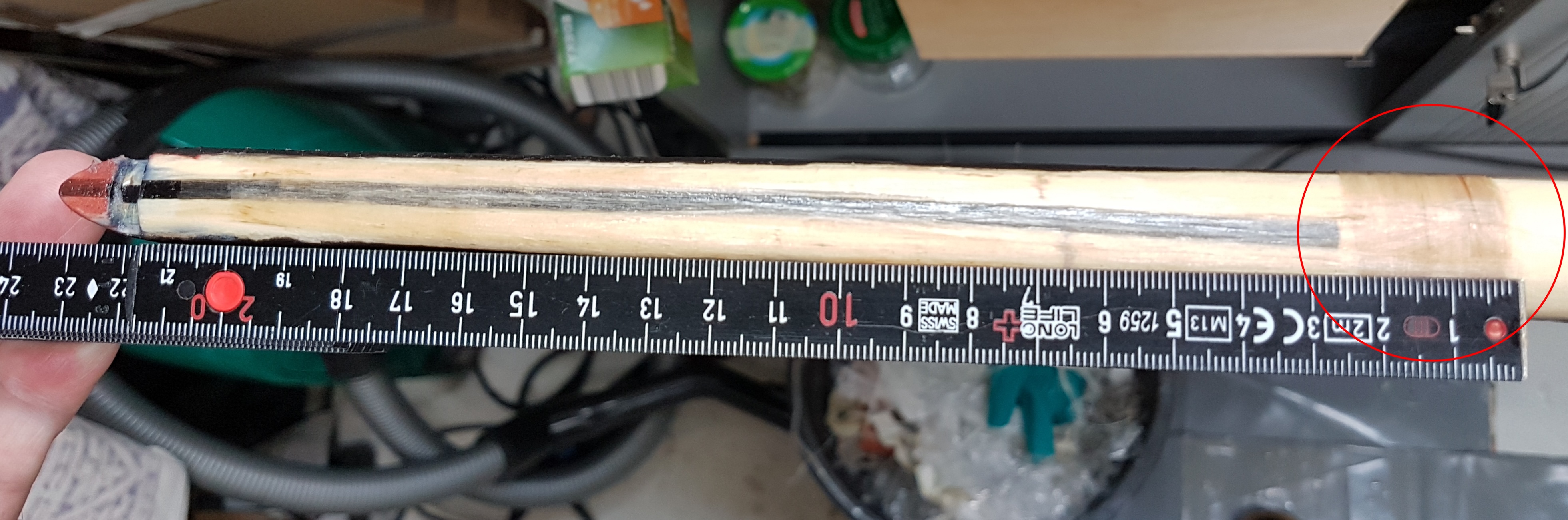

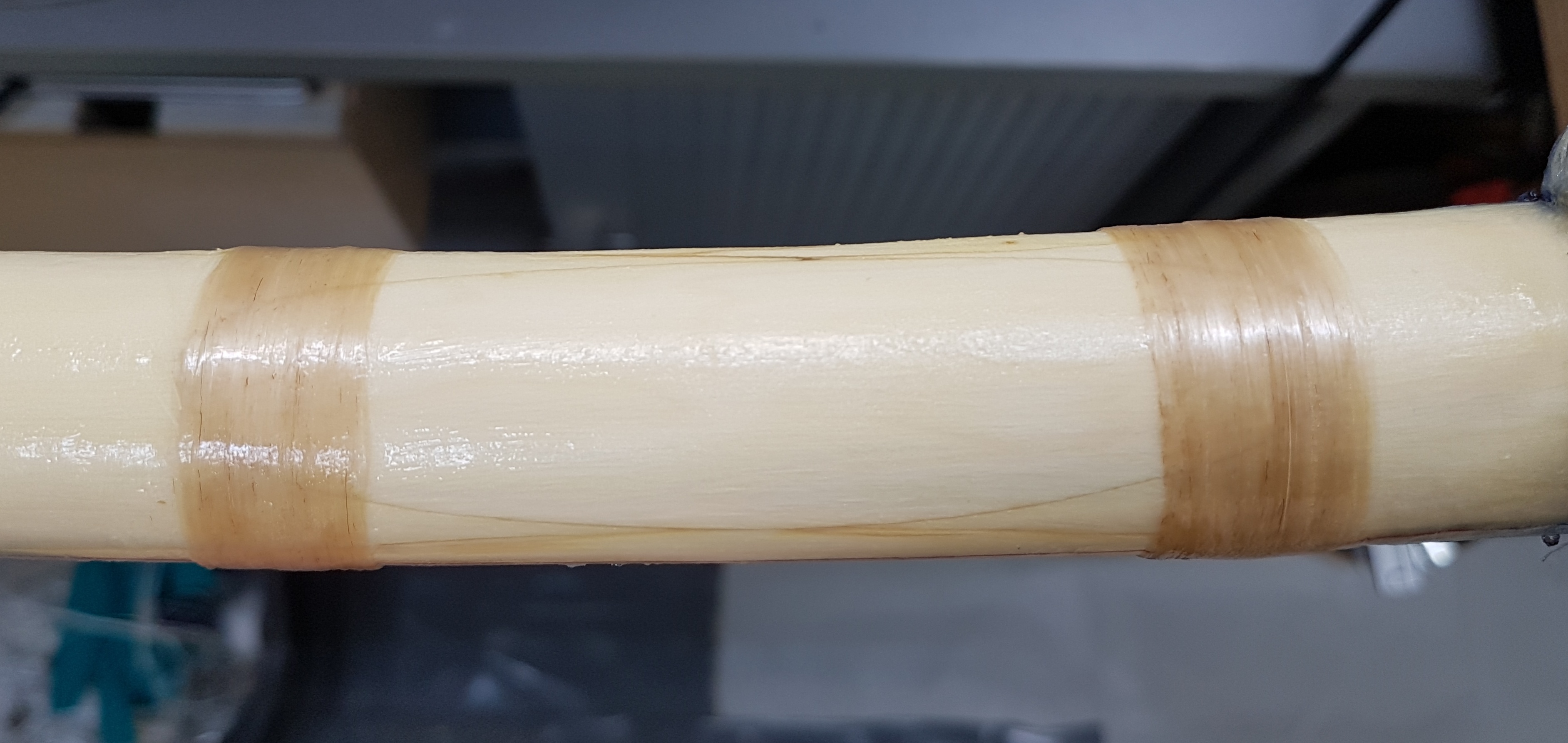

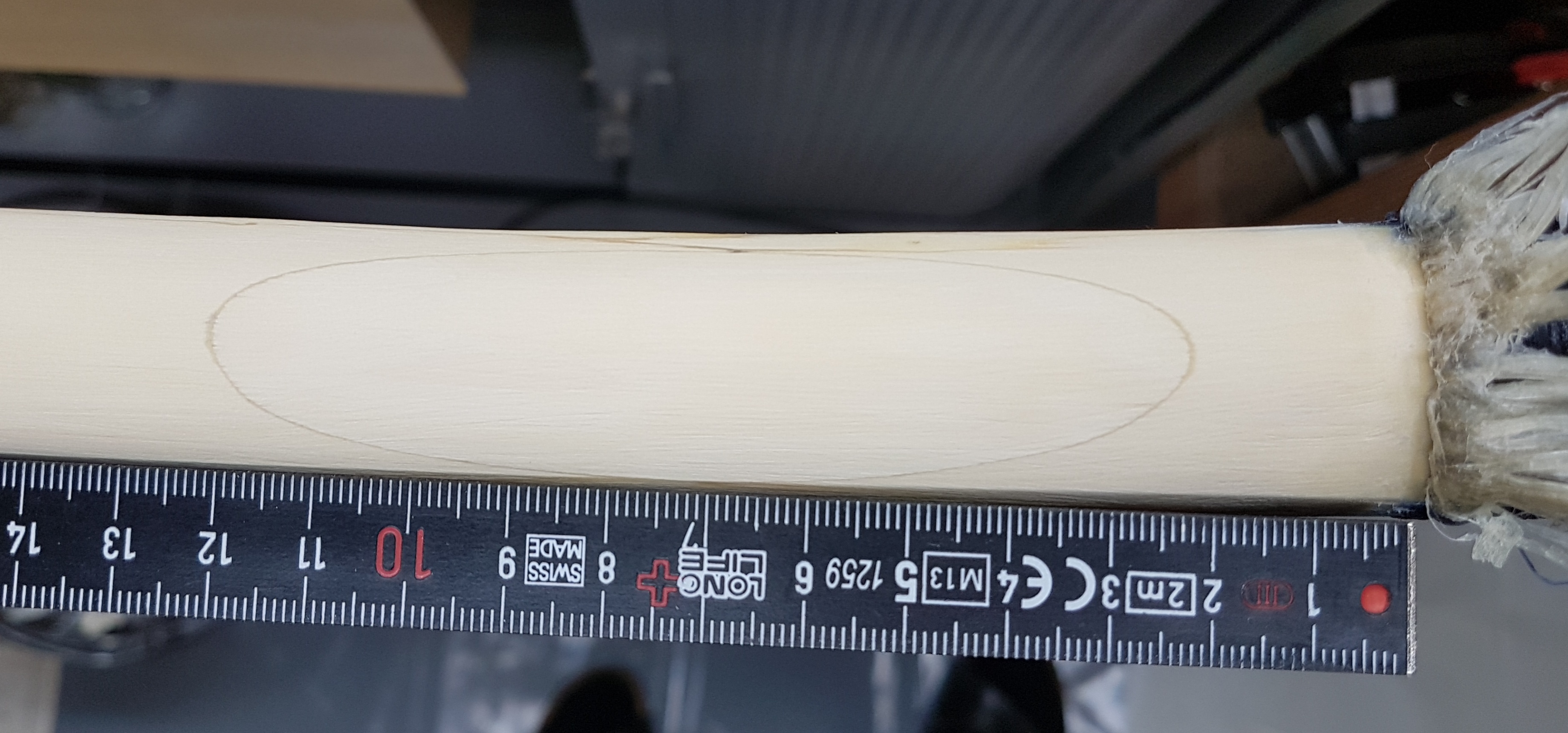

Heute wurde das am Rücken eingeklebte Holz-Patch an den restlichen WA angepasst, der WA grundiert und Hanfwicklungen an verschiedenen Stellen angebracht.
gute gelungene Passung = dünne Klebefuge
das Patch fertig geschliffen
Hanfwicklungen zur Verstärkung

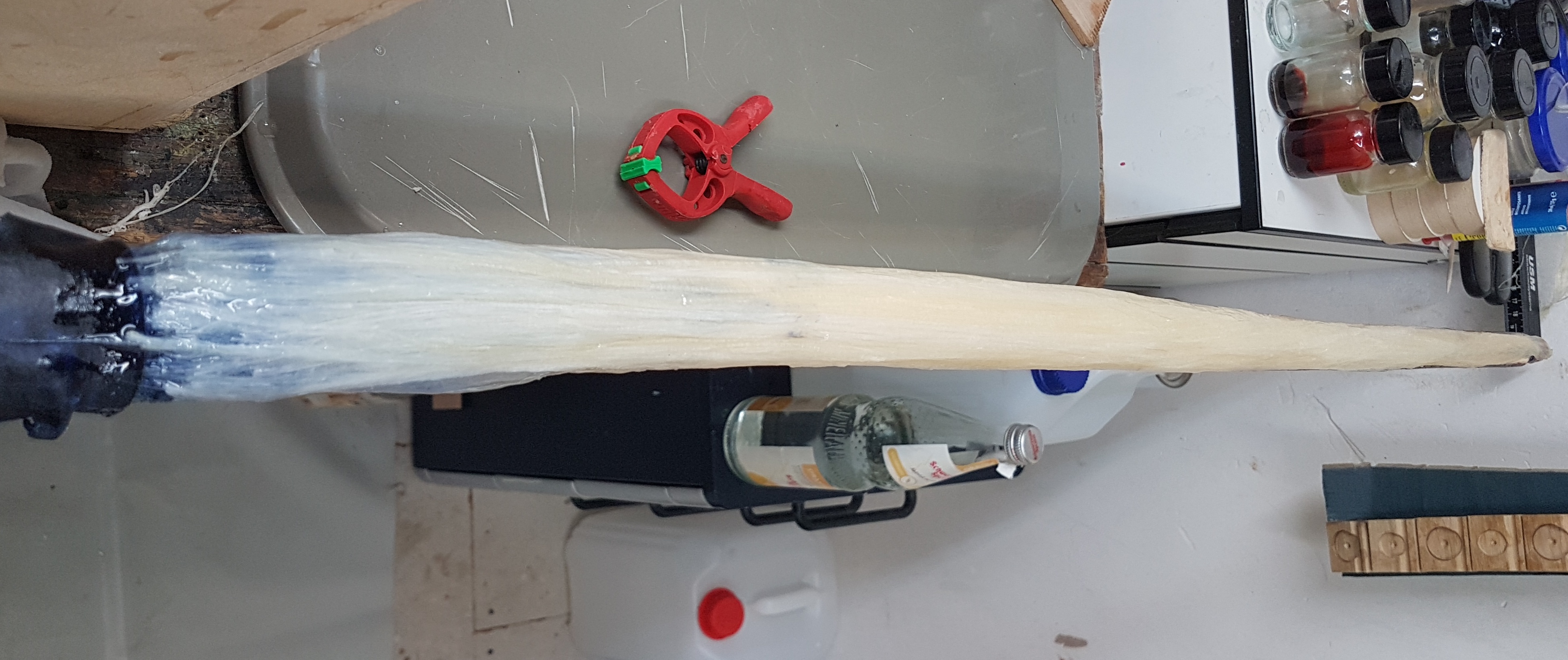

Heute gab es die Sehnenlage. 25g Rinder-Rückensehnen, aufgeteilt auf 3 Lagen.
Es war ganzschön schwierig die Verzahnung mit den beiden alten Lagen herzustellen, sollte sowas noch einmal anstehen, lasse ich jede Lage zunächste einen Tag trocknen. Schwierig weil vor allem die erste alte Lage direkt am Ansatz der Wicklung etwas strack war. Hier musste ich direkt mit einem Fahrradschlauch die noch nicht gelierten Sehnen zusammen pressen :-X
Hat aber einigermaßen akzeptabel geklappt.
Nachdem der Belag drauf war, habe ich den Belag im Freien eine Std. gelieren lassen.
Jetzt ist der WA in den üblichen Hosengummi Verband gewickelt und darf in einem kalten Raum langsam trocknen.
Den Verzahnungsbereich zwischen den beiden alten und den 3 neuen Lagen habe ich zur zusätzlichen Kompression stramm mit einem Fahrradschlauch gewickelt, den entferne ich in ein paar Stunden wieder.
die alten Sehnen habe ich über Nacht gewässert
die Ansätze der alten Sehnenlagen habe ich zunächst ausgekämmt
der Überlappungsbereich zwischen alt und neu. Neue Lage, alte Lage, neue Lage, alte Lage. Die 3. neue Lage ist noch nicht aufgebracht
der fertige Belag
mit Hosengummi gewickelt

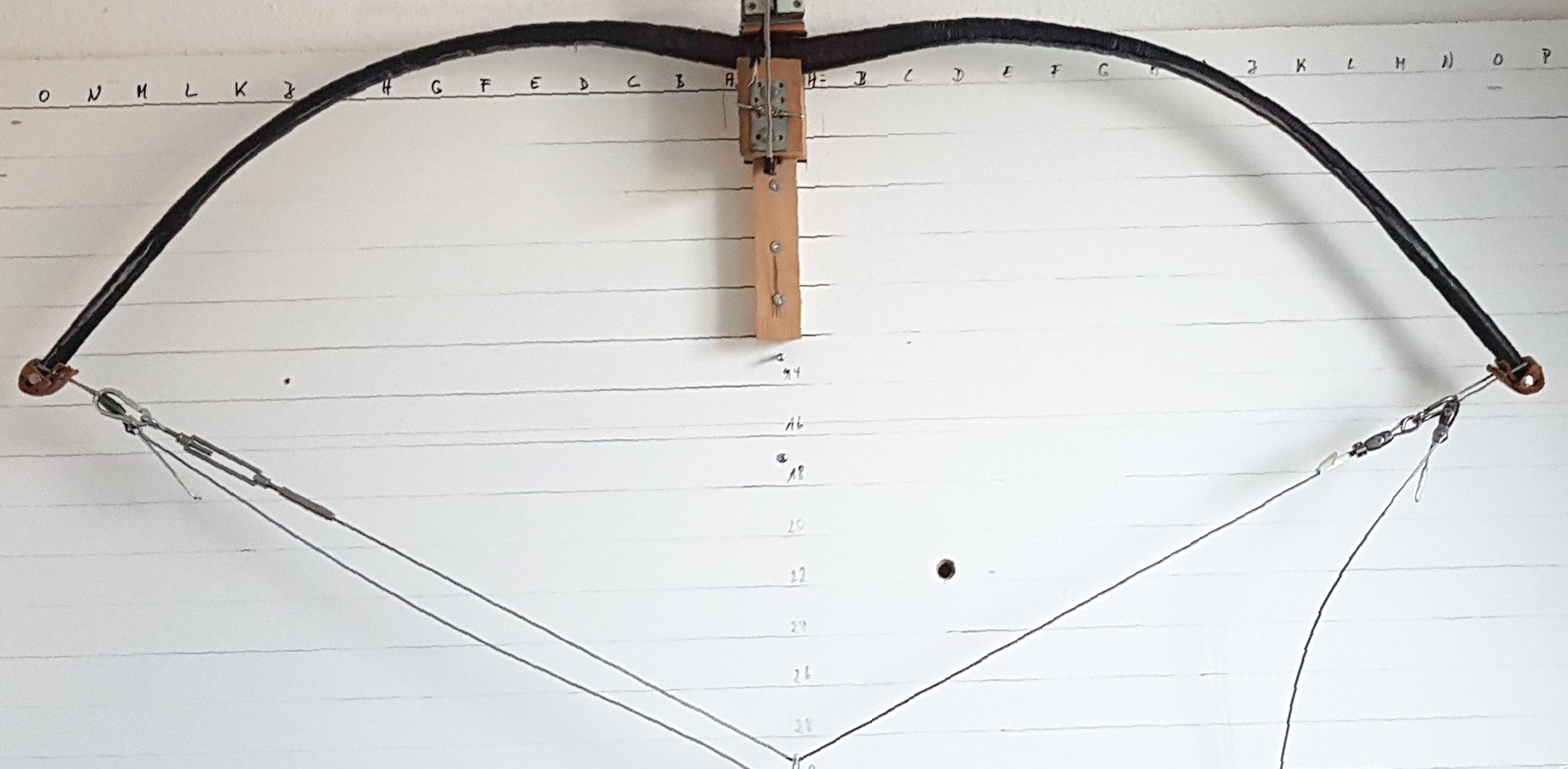

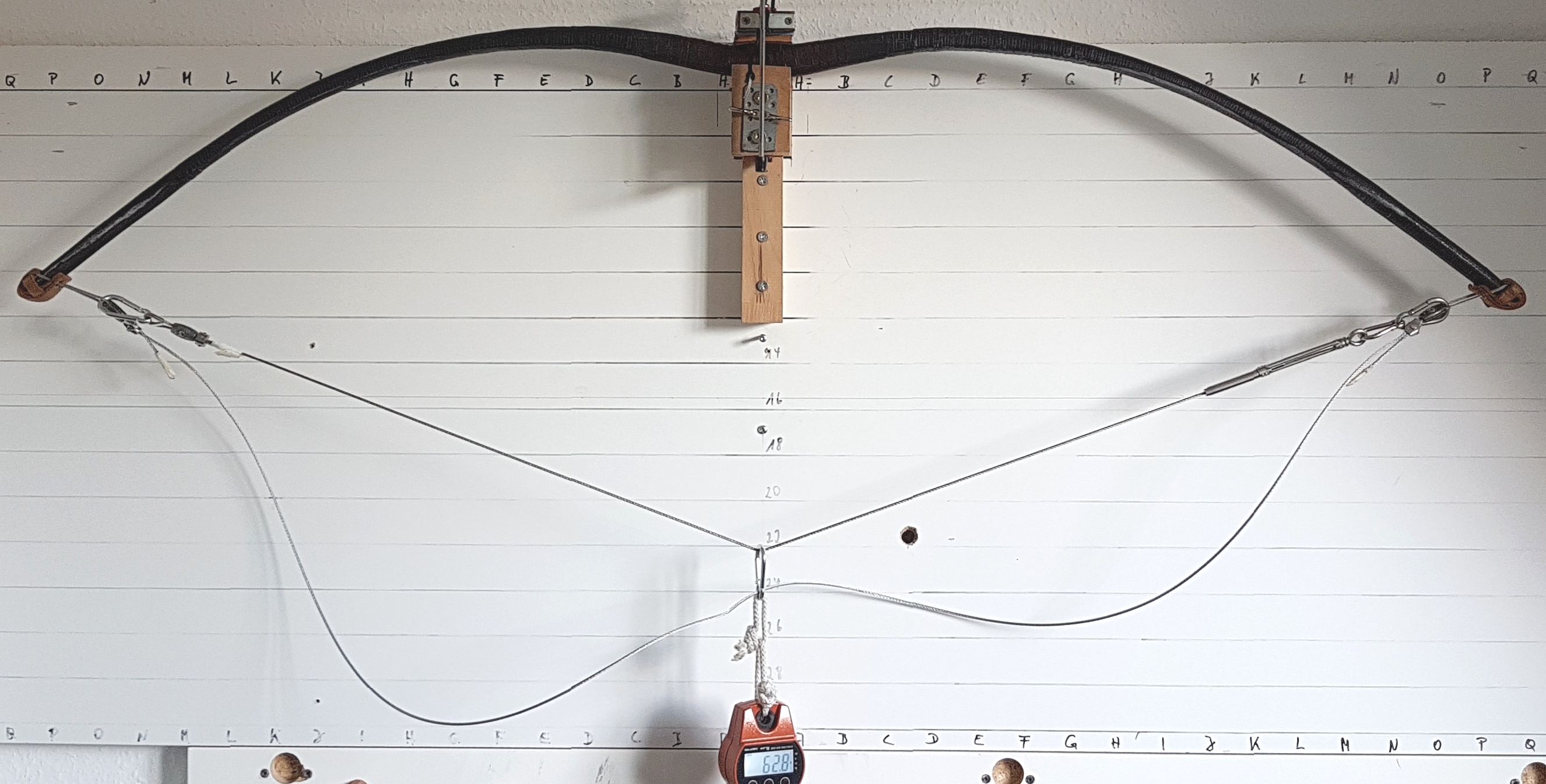

Bis jetzt hatte ich vor allem Trocknungszeiten zu überbrücken, da ich mehrfach und auf beiden WA noch Sehnen auftragen musste um den Bogen?? ins Gleichgewicht zu bringen. Aber jetzt ist es soweit, das Rohhaut-Backing ist auch getrocknet und ich kann wieder anfangen den Bogen?? zu tillern.
Das Zuggewicht ist jetzt deutlich höher, aktuell 63#@22". Bei 23" habe ich für heute aufgehört, da es etwas geknistert hat und ich das Teil erstmal genau auf sichtbare Fehler untersuchen will.
Ich lass das Teil jetzt über Nacht aufgespannt und mache dann morgen weiter - aktuell läuft die Sehne etwas neben dem Griff und das werde ich zuerst korrigieren, bevor ich weiter ausziehe.
links ist der untere WA
Beiträge: 22358
Re: Saplingbow 14, Neumi, Pfaffenhütchen
Beitrag von Ravenheart » 09.05.2022, 08:59
Die jeweils äußeren Hälften der Wurfarme biegen fast gar nicht... :o
Beiträge: 5852
Beitrag von Neumi » 09.05.2022, 18:59
Nein, da täuscht du dich.
Die Nadeln sollten eigentlich komplett steif sein, sind sie aber nur auf den äußeren ca. 12 cm.
Hier mal ein Foto des abgespannten Bogens und zum Spaß habe ich die äußeren Bereiche übereinander gelegt (abgespannt und auf niedriger Standhöhe mit 22" Auszug).
Beiträge: 5852
Beitrag von Neumi » 10.05.2022, 20:14
Heute wurde nachgearbeitet, die Sehnenlage verbessert und die Biegungen der beiden WA angeglichen.
Jetzt bin ich bei ca. 77#@29"
Sehnenlage fast mittig
Beiträge: 22358
Beitrag von Ravenheart » 11.05.2022, 09:09
...besser...
MIR aber immer noch zu kleiner Biegebereich, zu viel Biegung in den griffnahen Hälften, zu wenig außen..
Biegt wie ein Reiterbogen mit Hornbauch...
Horn kann das ab...
Beiträge: 5852
Beitrag von Neumi » 11.05.2022, 11:30
Das Ding hat einen Sehnenrücken und einen Hornbauch und der soll so biegen 😉😉
