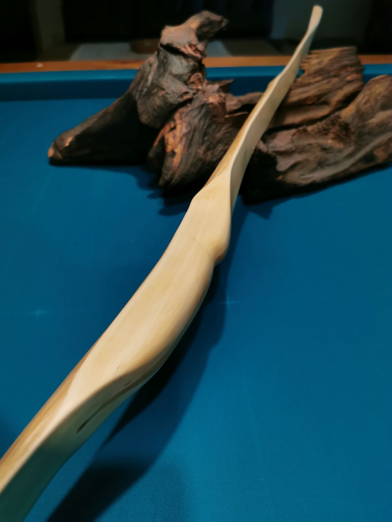

Unförmig, wie alle meine Bögen, aber mit diesem Bogen bin ich trotzdem sehr glücklich.
Felsenbirne ist ein tolles Bogenholz, zumindest für meine leichten Zuggewichte. Sehr rückstellfreudig, sehr gut zu bearbeiten.
Leider meist verdreht.
Mein erster Bogen, der kein Set bekommen hat. Sieht nach dem Schießen genauso aus wie vor dem Aufspannen.Yuppieh!
Und flott schießt er auch.
Der Bogen ist 173 cm lang von N/N.
Das Zuggewicht beträgt 33 Pfund auf 28 Zoll.
Das Gewicht mit allem beträgt 512 Gramm.

Die Form des Holzes hat sich vom Beginn des Tillerns bis zum Schluß kaum verändert
Krumm in alle Richtungen. Schön :-)
sehr dichtes Holz
sehr dichtes Holz

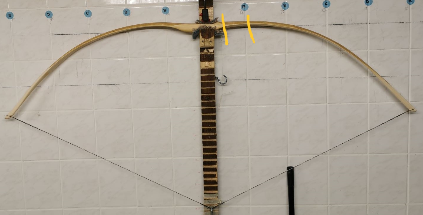

Beiträge: 22358
Re: Felsenbirne 33# 68"
Hmmm...
Ich finde, da geht noch was!

Beiträge: 1351
Hat gedankt: 51 Mal
Hat Dank erhalten: 65 Mal
Hat Rabe Recht.
Aber ich würd ehrlich gesagt bei 33# nimmer viel wegnehmen (meine Meinung).
Würds als Ansporn sehen, es beim nächsten noch besser zu machen ;)

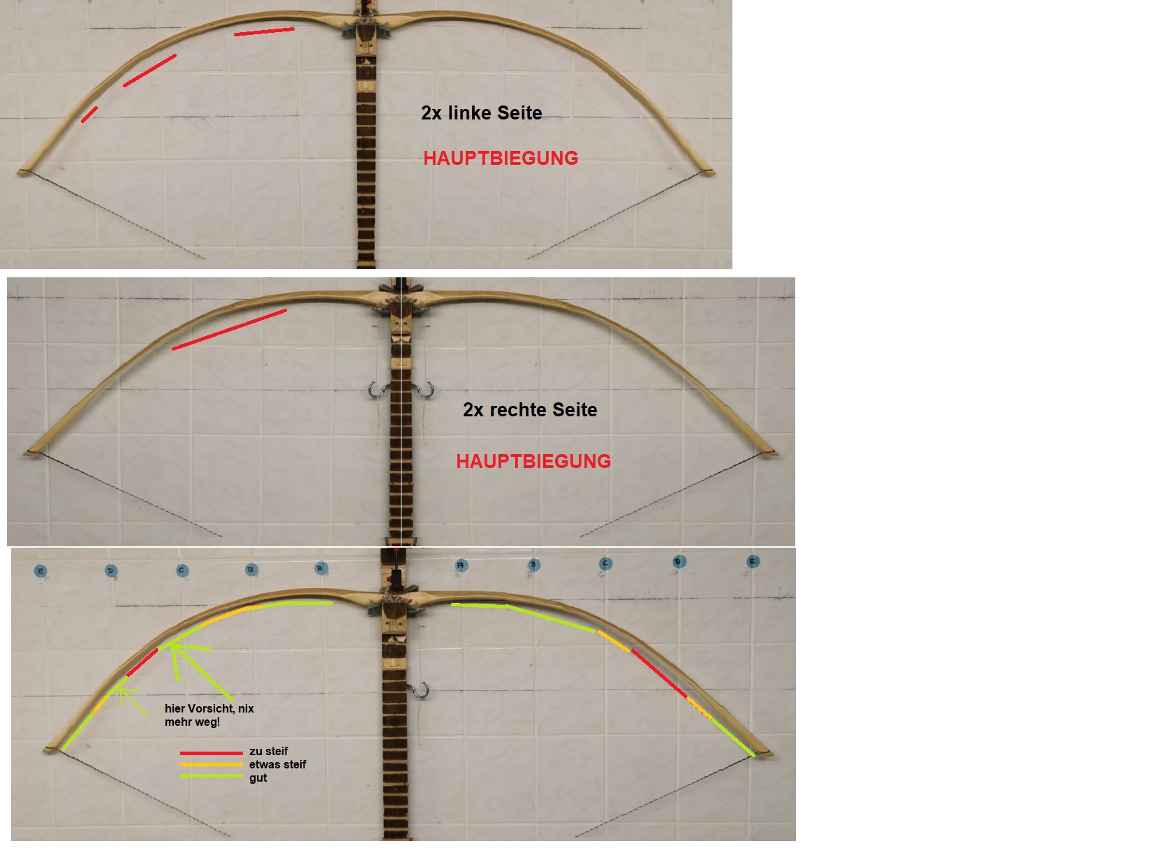

Beiträge: 6371
Hat gedankt: 168 Mal
Hat Dank erhalten: 265 Mal
Ravenheart hat geschrieben: 24.05.2022, 09:26 Hmmm...
Seh ich genauso und ergänzend: rechts, direkt nach dem Fadeout auf ca.

Beiträge: 6371
Neumi hat geschrieben: 24.05.2022, 09:52 Seh ich genauso und ergänzend: rechts, direkt nach dem Fadeout auf ca.
Sorry, da kam wohl was dazwischen. ich hab's auf'm Foto markiert. In dem Bereich biegt nichts. Das Zuggewicht ist aber eh schon niedrig, deswegen kannst du es auch einfach lassen wie es ist.
Aber schau dir die Stelle in Bewegung mal genau an, für zukünftige Bogen.
Ansonsten ist der Tiller jetzt deutlich gefälliger.
