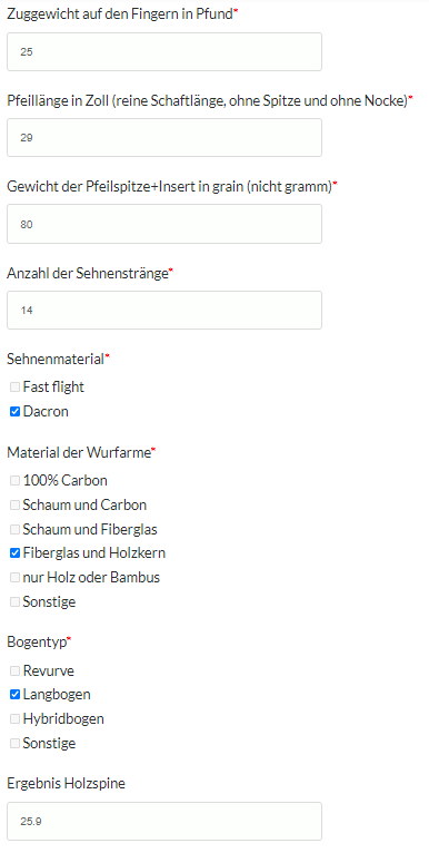

Aber es verunsichert mich, dass meine Pfeile überhaupt nicht zu den Empfehlungen der verschiedenen Spinewert-Rechner passen. Die liefern zwar alle unterschiedliche Ergebnisse, aber tendenziell sind die alle so wie "Moderner Langbogen Zuggewicht = Spinewert". Beziehungsweise bei manchen Rechnern eher sogar unter 25#. Im Anhang mal ein Beispiel. Aber mein "idealer" Pfeil in der Praxis hat jetzt nach meinen Tests eher 35#+ und 80 grain Spitzen bei 29 Zoll. Ich messe den Spine nicht selber sondern vertrau darauf dass der Händler bei 35-40 auch etwas in dem Bereich verschickt.
Ist so eine Abweichung von 10 Pfund noch eine normale Abweichung? Oder gebe ich irgendwas falsch ein bei den Rechnern oder ist es doch eher wahrscheinlich dass meine Praxistests so sehr murks sind? (gut das letzte könnt ihr nicht so gut beurteilen wenn ihr nicht dabei seid).

Bei den Daten aus der Liste würde ich folgendes Set-up testen:
- Fichte, 5/16", 29" Pfeillänge ( Nockboden bis back of point ), 100 gr. Spitze, Spine 25-30 #

Letzteres zeigt eigentlich deutlich, dass Du jeden Spinewertrechner vergessen kannst.
Die Liste der Einflussfaktoren ist noch nicht mal vollständig, und wenn nur EIN Merkmal beim Spinewertrechner nicht beachtet wird, ist das Ganze schon für die Katz...

http://www.bogensportwiki.info/index.ph ... iver_Spine
