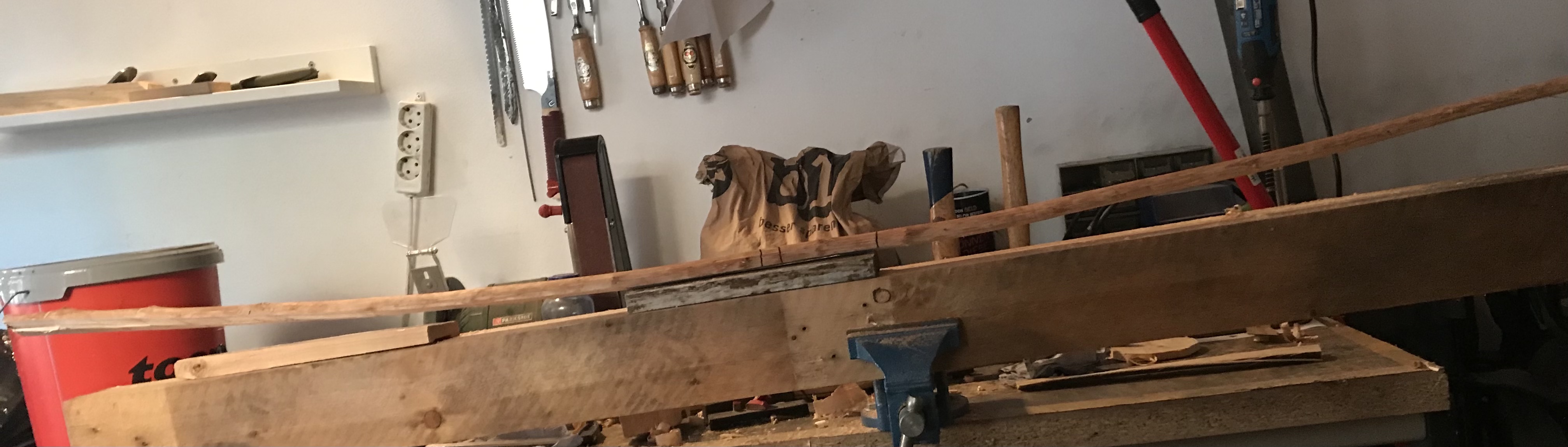

Und noch ein Bild vom neuen Hasel den ich fast schon tiller bereit gespalten hab :D
Muss noch paar Werkzeuge schärfen dann sollte ich eventuell noch diese Woche damit starten.

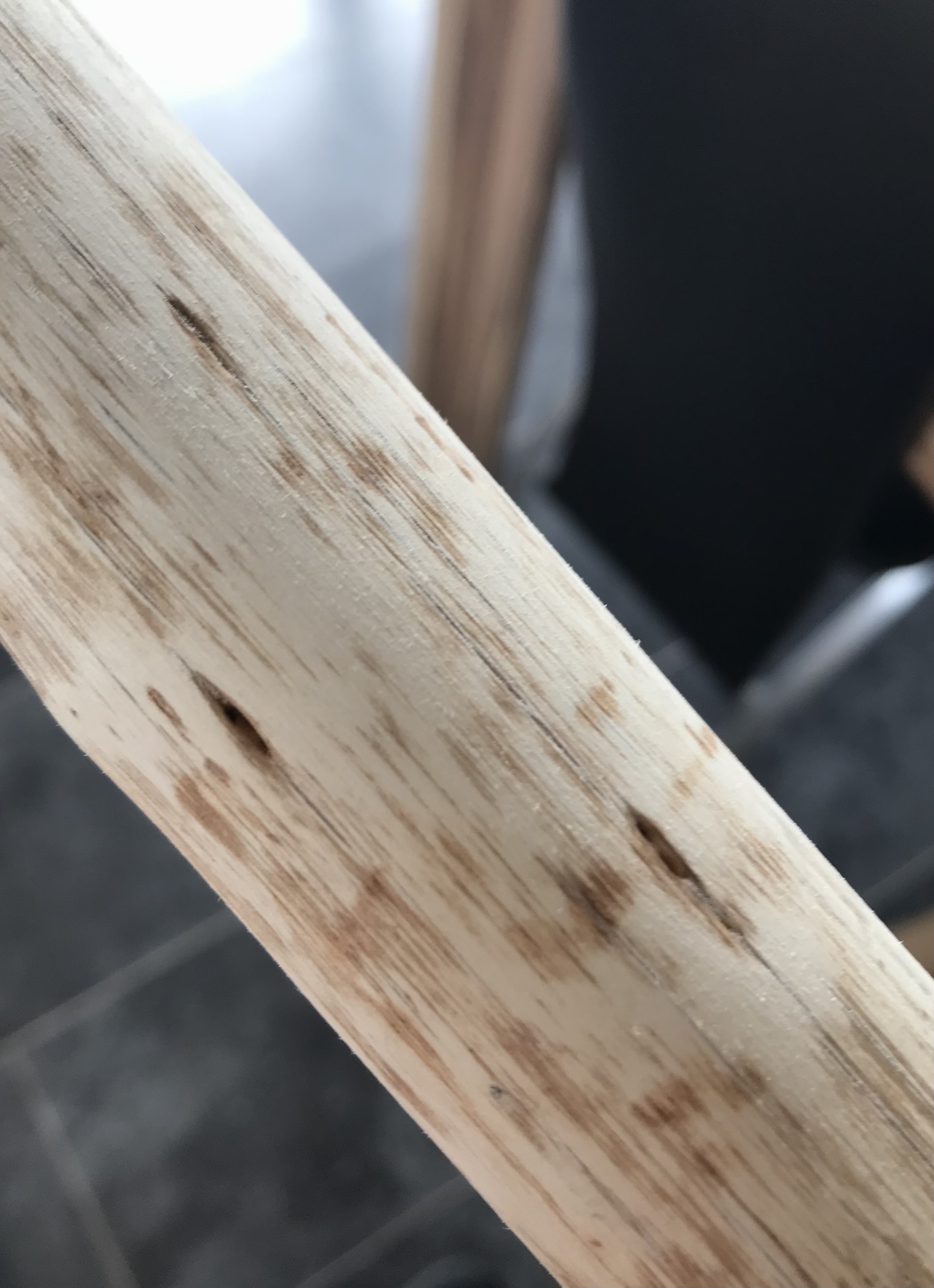

Moin mein neuer Hasel macht gute Fortschritte aber mir ist was aufgefallen was mir zunächst entgangen war.
Komm die Löcher von Würmern oder was war da ?
Ich würde meinen Bogen jetzt weiter bauen als wär nix oder muss ich mir Sorgen machen?
Christian S. 定元
Beiträge: 1584
Hat gedankt: 67 Mal
Hat Dank erhalten: 109 Mal
Re: Hasel Reiterbogen Upgrade und Neuanfang.
So langgezogenen "Schlitze" Hatte ich bei Hasel auch schon paar mal.
Hab dann einfach 2K angemischt und reingeschmiert, hatte keine Probleme.
Aber wenn mehrere auf einem Haufen sind... schwierig... Weil der Schlitz rechts unten sieht so aus als hätte da irgendwas reingepickt.
In Welchem Bereich am späteren Bogen ist das?
Sieht das nur so aus oder sind da extrem viel Längsrisse? Meistens im Bereich zwischen den Schlitzen/Verletzungen.
Hast den Hasel jetzt in den letzten Wochen geerntet und gleich geschält? Weil das würd ich ned machen wenn du ihn um dieses Jahreszeit schlägst. Steht halt voll im Saft der Bursche und bekommt dann so natürlich auch schneller Trocknungsrisse.

Ja letzte Woche erst geerntet aber was aussieht wie Schlitze sind nur die Spuren von 120er Schleifpapier.
Hab den Stamm entrindet und das braune Zeug das drunter saß erstmal drauf gelassen, die Enden versiegelt 2 Tage in der Garage und gespalten und dann nochmal 2 Tage im Auto.
Hab keine Risse oder andere Probleme feststellen können hier noch ein Bild vom Bauch an der selben Stelle
Die kleinen Löcher treten glücklicher weise fast nur im Griff Bereich und bisschen in die fades auf und sehen auch nicht besonders tief aus.

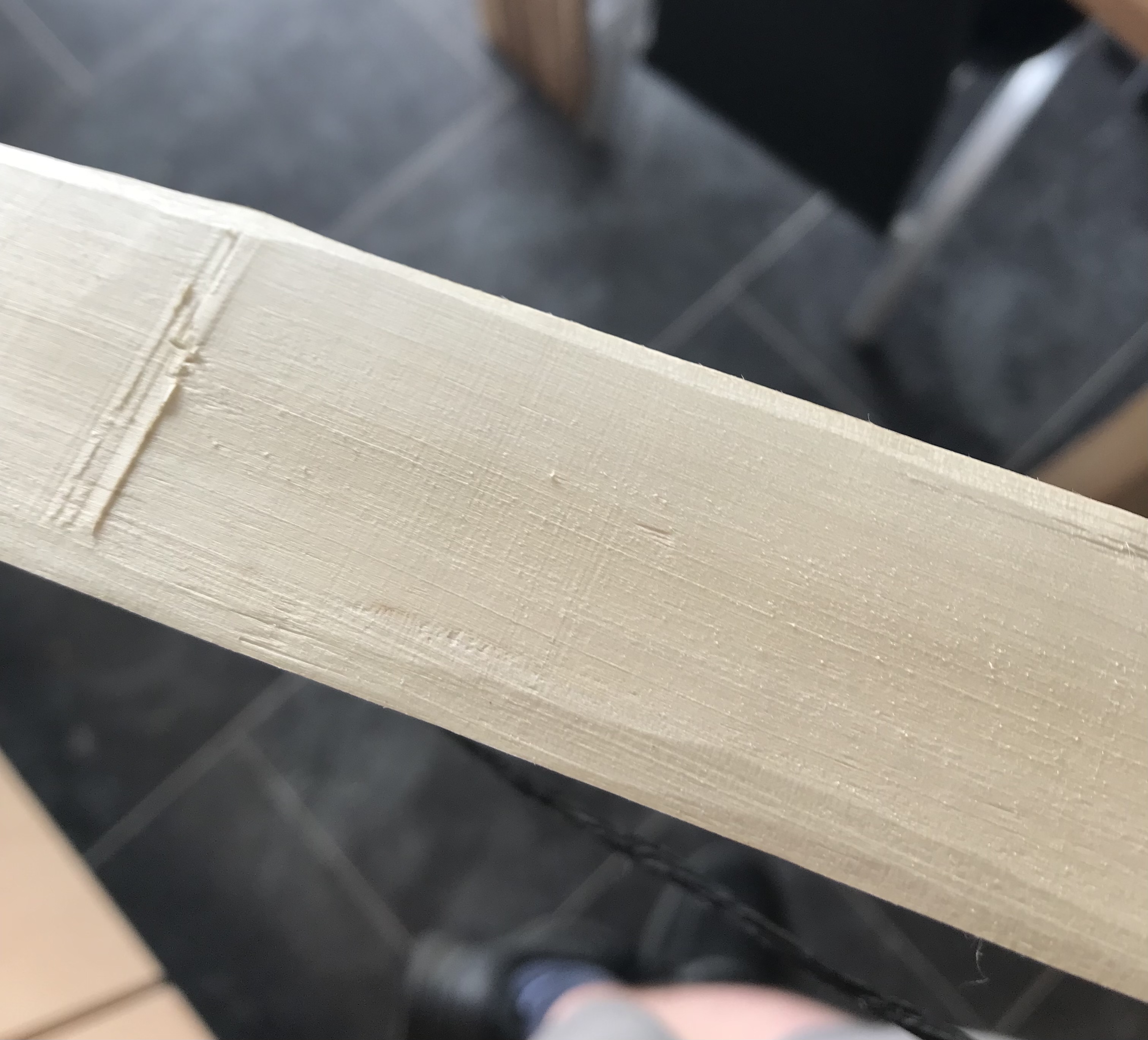

Da bin ich wieder und ich hab heute mal Zeit gefunden an meinem Bogen weiter zu machen.

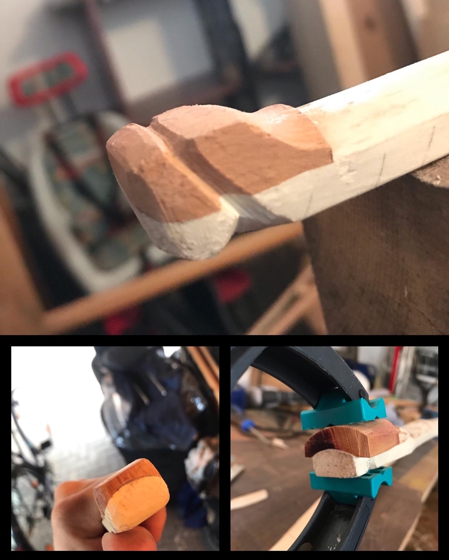

Für die tips habe ich Pflaumenholz genommen und ziemlich genau angepasst weil ich überall gelesen habe das ich sonst epoxy nehmen sollte und das Zeug mag ich nicht :D
Habe mich auch noch nicht für die fertige Form entschieden, erstmal schauen ob er bricht.

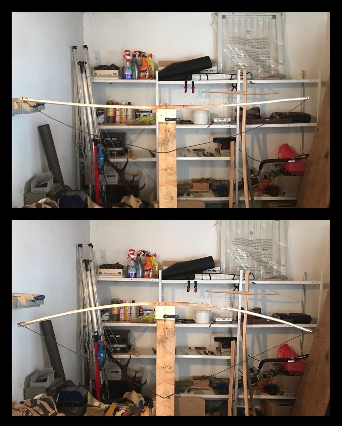

Jetzt zu meinem Anliegen, ich hab ihn jetzt auf dem tiller Baum ungefähr auf standhöhe gezogen und hätte mal eure Meinung zum tiller erfragt.
Also ihn auf standhöhe zu ziehen brauchte 32lbs und mein Ziel ist so irgendwas um die 40# @32inch nach dem set.
Ich weiß das der Hintergrund alles andere als optimal ist aber es sieht ziemlich gleichmäßig aus.
Sollte ich die kompletten Wurfarme weiter schwächen oder erstmal eine kurze Sehne auf Standhöhe drauf machen und schauen was passiert ?
Danke
Edit: Als ich mir das Bild so angesehen habe wurde mir klar das er auf jedenfall außen noch viel zu steif ist. :D

Servus, mir gefällt was ich sehe, Spann ihn mal auf niedrige Standhöhe bevor du was wegnimmst und mach ein Foto für uns, wie lang ist er denn?
Becknbauer
Beiträge: 938
Hat gedankt: 51 Mal
Hat Dank erhalten: 49 Mal
Beitrag von Becknbauer »
Verkürze erst mal die Tillersehne.
第一条
Beiträge: 7095
Hat Dank erhalten: 302 Mal
Jo! Sehne ist zu lang.
Soweit man das sehen kann (Sehne) keine Katastrophen. Nur die Nocken sehen gruslig aus (deine Sache) und sind technisch suboptimal. Die seitliche Kerbe wird beim Auszug zu einem laute SPROIG führen, wen die Sehne da raushüpft.
