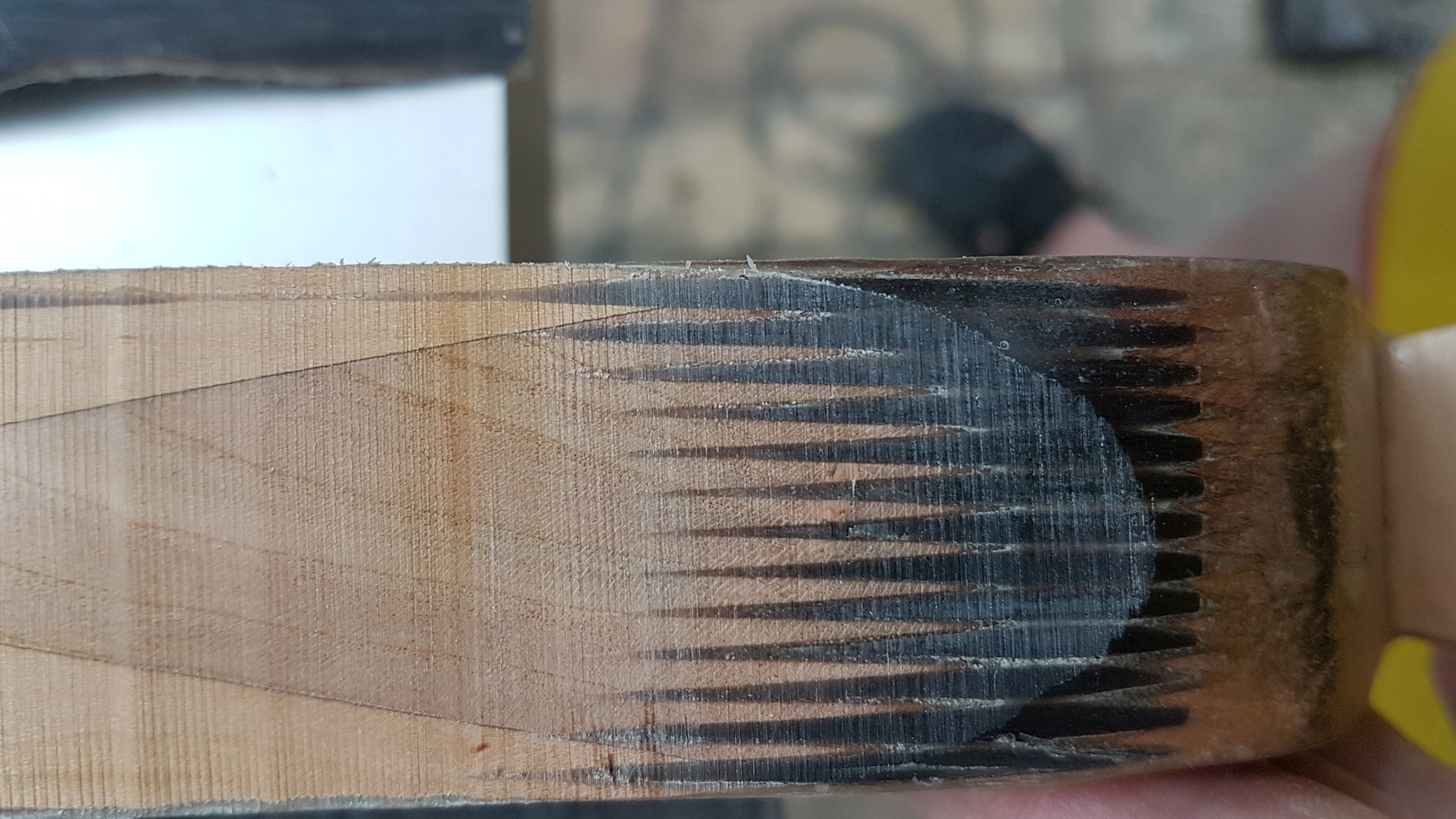

Bei einem dünnflüssigen Kleber würde ich immer ultra dünne Schichten auftragen, egal was für ein Kleber. Ein Verlaufen in die Rillen würde die ganze Arbeit des Rillen schabens ruinieren und zu unpassenden Gegenstücken führen.
Ich bin mir ziemlich sicher, dass die Koreaner nicht übertreiben, mit den vielen dünnen Schichten Leim.

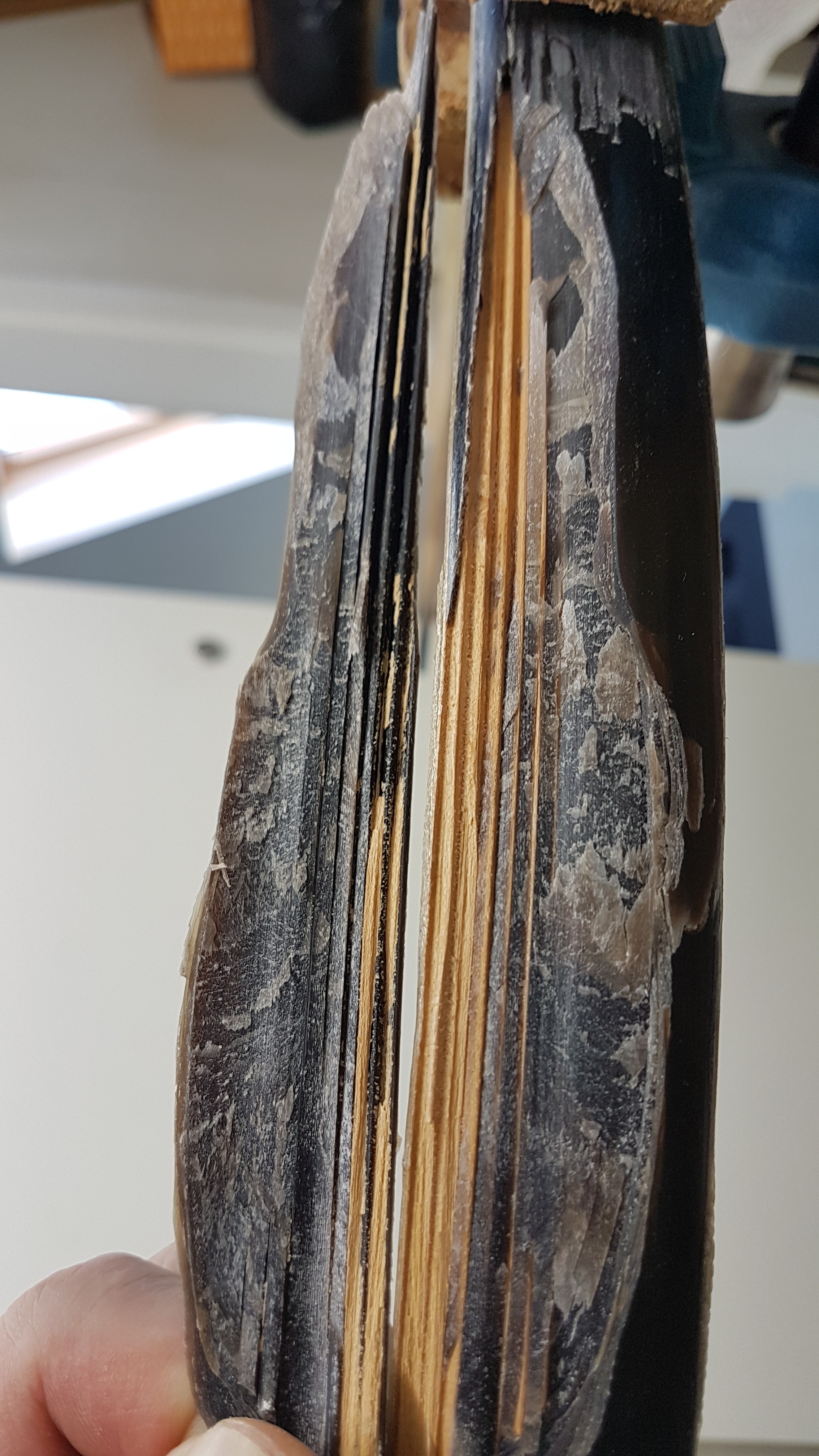

Vorhin habe ich wieder aufgespannt. Dabei hat sich der ganze Bogen noch mehr seitlich verzogen. Beim Gegenbiegen hat es dann geknackt. Wieder eine Stelle mit schlechter Verklebung, die wohl auch für die seitliche Abweichung verantwortlich war.
Ich habe das Konstrukt dann in den Schraubstock gespannt und die entsprechende Stelle weiter gebogen bis das Horn geplatzt ist.
Somit ist auch der 2. Versuch beendet. Das Konstrukt kommt in mein Kabinett des Grauens der unfertigen Bogen.
Sobald ich ordentliches Kernmaterial habe beginnt der 3. Versuch. Passendes Horn habe ich.

Ich hab mal das Horn vom Kern gesägt und muss sagen, dass mind. 90% der Verklebung optimal waren. Leider eben nur 90%. Außerdem war das Horn nicht gut.
Ich werde jetzt den Rahmen bauchseitig abschleifen und Horn mit Epoxid aufkleben. Der Bogen ist zwar recht schmal mit ca. 35 mm, aber dafür ist Kern und Sehnenlage gut und viel zu schade um das Konstrukt komplett zu verwerfen.
Kein Problem, solche Fehlversuche sind normal, vor allem wenn man Dinge zum ersten Mal macht und nicht wirklich viele Infos hat (bez. Abmessungen, Taper o.ä.).Becknbauer hat geschrieben: ↑05.07.2022, 16:15Ich hoffe du bist nicht zu sehr gefrustet und kannst den Erkenntnissen viel abgewinnen.

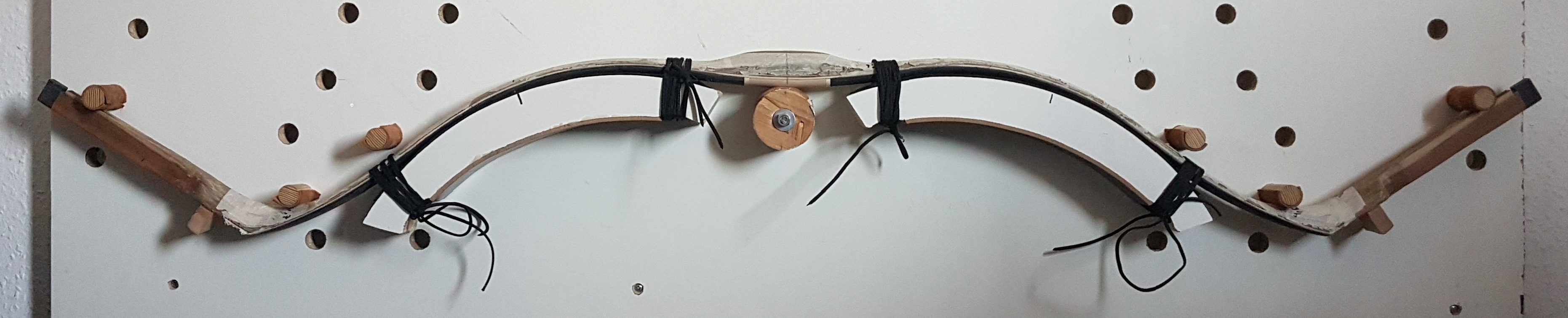

Jetzt wurde der Bogen auf die Biegehilfen gespannt und fast bis auf Standhöhe gebogen. So bleibt das über Nacht.
Der Bogen hat mit dem neuen Hornbelag gefühlt ein deutlich höheres Zuggewicht, möglicherweise sogar zu stark. Mal sehn.

Ein WA verzieht direkt nach dem Griff zur Seite. Das Problem ist zu erkennen auf welcher Seite dieser WA schwächer ist und ob der WA beim seitlichen Verzug verdreht oder nicht. Bis jetzt konnte ich es nicht mit Sicherheit bestimmen.
Beide WA-Enden ziehen leicht zu einer Seite.
Ein WA biegt etwas zu stark (1,5 cm größerer Sehnenabstand als auf der anderen Seite).
Der Bogen ist jetzt eingespannt und wurde vor den Knien zur Korrektur erwärmt.
Bez. der Abweichung nach dem Griff muss ich nochmal ganz genau schauen wo das Problem liegt, denn ich denke dass ich zur Problemlösung etwas Horn abtragen muss - auf der richtigen Seite
