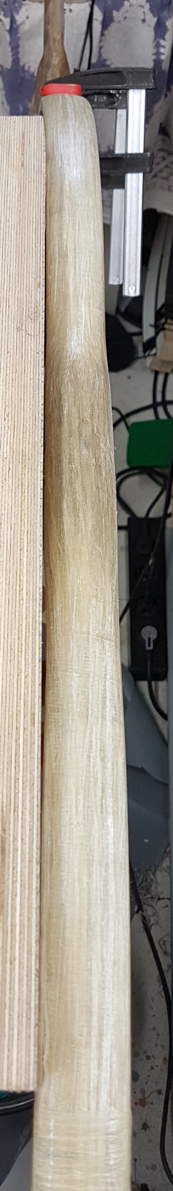

Heute habe ich den Bogen auf die Tepeliks gebunden und dann weiter auf Standhöhe gebogen. Nach entfernen der Tepeliks gab es zunächst ein starkes Ungleichgewicht zwischen den WA und wieder starke seitliche Abweichungen.
Also habe ich zunächst den Bogen kalt zurecht gedrückt, was gut funktioniert hat. Danach gab es Schnurwicklung am deutlich stärker biegenden WA. Den zu stark reflexen Bereich vor WA-Ende habe ich erhitzt und zurecht gebogen.
Schnur am stärker biegenden WA
Ohne Schnurwicklung, aber noch mit Korrektur vor WA-Ende
Jetzt gibt es "nur" noch das Problem mit der seitlichen Abweichung im Griffbereich. Hier bin ich noch nicht viel schlauer, also habe ich den Bogen einfach auf ein Holz fixiert und lass mal bis morgen liegen. Wenn diese Korrektur nicht hilft, werde ich wohl über eine Verstärkung für den Griffbereich nachdenken.
Vielleicht hat noch jemand eine bessere Idee?
Hier sieht man gut die seitliche Abweichung im Griffbereich
die Abweichung im Griffbereich
so wäre der Bogen optimal in line
so sieht der Bogen jetzt aus. Ziemlich genau die Biegung die ich wollte.
Aber immherin gab es mal keine Hiobsbotschaft, sondern funktionierende Korrekturen und die Reparaturklebung hält auch noch :)
