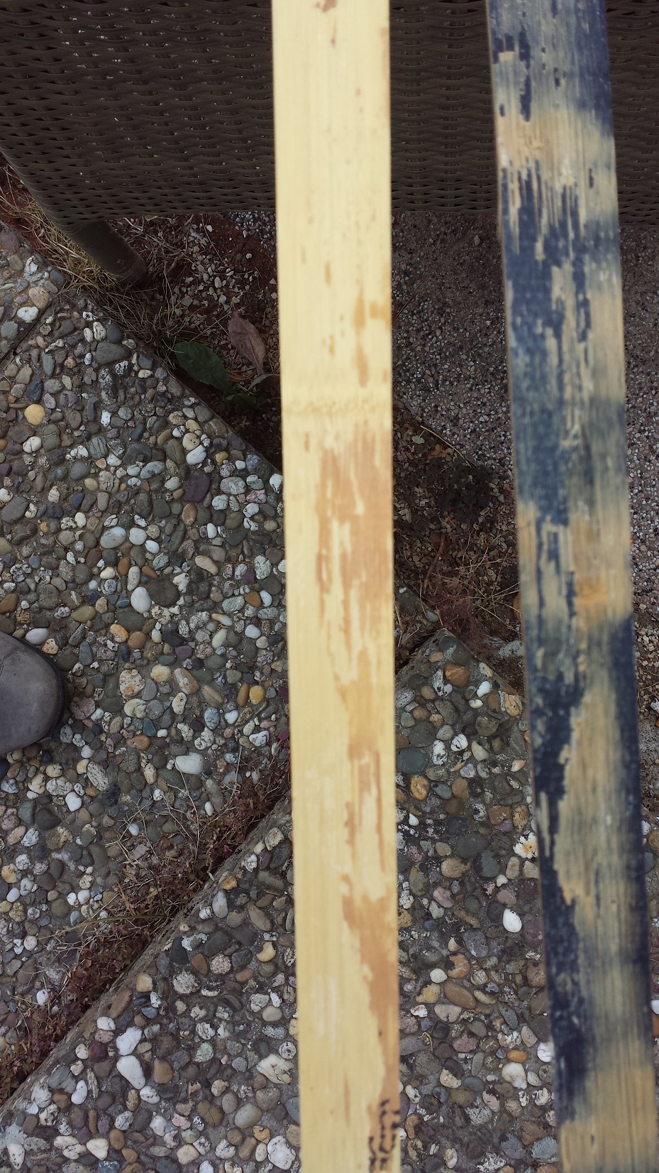

hier hat das Bambus ein klein wenig Kleber aufgenommen. Die Reste auf dem Stabicore hab ich nicht 100% entfernt gehabt und stammen vom vorherigen Backing.
hier sieht man, wie sich die zwei Schichten über den gesamten WA gelöst haben. Es ist keinerlei Verbund zwischen Epixy und Bambus zu sehen. Vor über eienm Monat habe ich an R&G eine Mail gesendet. Auf die sie nichtmal reagiert haben.
Hatte den Bogen bei weitem noch nicht so weit gebogen, wie ich das beim ersten Test gemacht hatte. Hat sich über die zwei Wochen definitiv verändert.

War da überhaupt nennenswert Epoxy in der Klebefuge? Oder alles durch zu hohen Anpressdruck rausgequetscht? Arbeite die Bambuslage mal etwas konkav aus, so das sicher ausreichend Epoxy in der Klebefuge verbleibt. Zielwert für die Klebefuge ca. 1/10mm im Schnitt.
Nur als Hinweis, wenn der Epoxy NICHT abgebunden hätte müssten die zu verklebenden Flächen ja noch mit "Schmier" belegt sein...

Das erste Backing hatte ich mit 40er Schleifpapier des Bandschleifers vorbereitet. Da sind eigentlich riefen über gesamte fläche, durch die genug Epoxi in der Fuge bleibt. Nach ablösung war die Struktur dieser Riefen klar auf der oberfläche zu erkennen. Aber auf dem Bambusbacking keinerlei verbund zum Epoxi zu erkennen. Deshalb dachte ich auch, dass ich vergessen hab die Fläche zu reinigen.
Aber nun genau gleich. Das Bambusbacking hab ich mit Zugklinge vorbereitet und leicht angeschliffen. Aber war wohl etwas planer als geplant. Dennoch hätte der Bambus wenigstens oberflächlich benetzt sein müssen.
Also abgebunden hat er, hab immer paar tropfen Epoxi separat um dies beurteilen zu können, wie weit der Kleber ist. Hier gibt es gravierende unterschiede zu Formel A. A ist duch eine spröde Phase gegangen. Formel B hat dies nicht mehr, bleibt sehr lange biegbar und dehnbar. Komische konsistenz.
