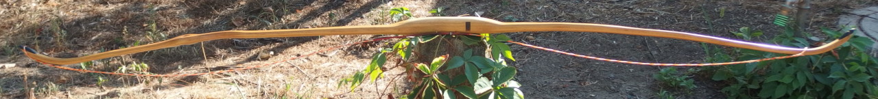

Seit dem Sap bin ich nicht mehr zum Bogenbauen gekommen. Vom letzten Jahr lag noch ein angefangener Osage-Bogen herum, den habe ich nun fertig gebaut. Das Stück war nicht mehr so dick und die oberen Kernholzringe hatten viele Risse, daher habe ich das ganze Holz im Griff stehen lassen (inklusive Splint) und den Rest runtergearbeitet. Sozusagen den Griff am Rücken, das erste Mal auf diese Weise.
Gewicht 425g ohne Sehne.
Länge NtN über Recurves 162cm, Sehnenlänge 157cm.
Sehne 10 Strang B55.
Tip-Overlays und Arrowpass aus Wasserbüffelhorn.
Finish: von Tischplattenbau noch vorhandener Klarlack.

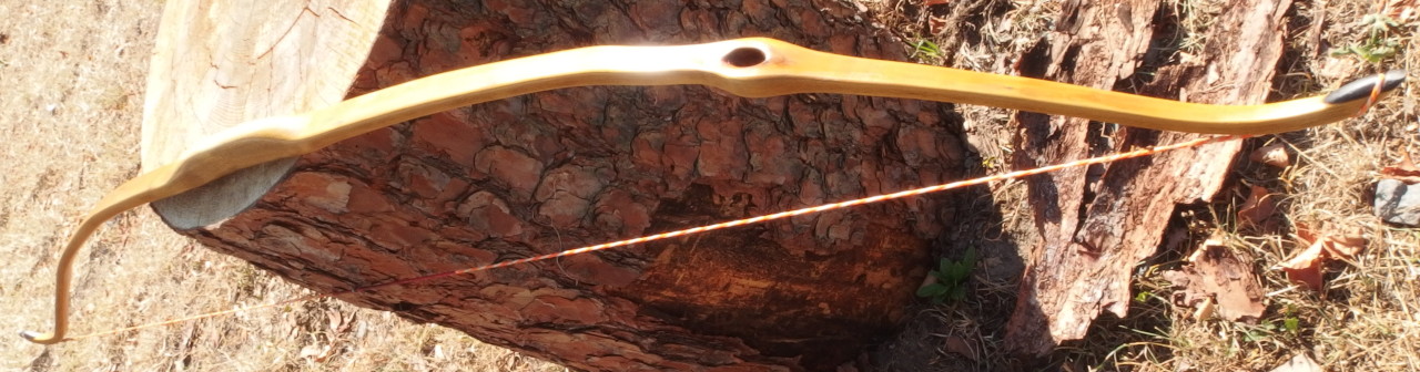

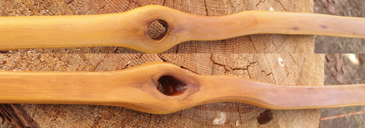

Besonderheiten: bei Osage fast übliches Astloch im UWA, Griff mit Aufbau und Splint an Rückenseite.
Zuggewicht 38# bei 28" AMO, wobei hier Standhöhe ja etwas größer ist, da Bogengriff am Rücken ist.
Die Bilder wurden gestern abend bei knalliger Sonne gemacht, sind teilweise nicht ideal von der Belichtung.
Der Sehnenverlauf ist je nach Perspektive mittig (Realität) oder leicht links der Mitte (Foto), passt aber zu Rechtshandschützen.
Die Tip-Overlays vertragen nochmal eine Glättung/finish.

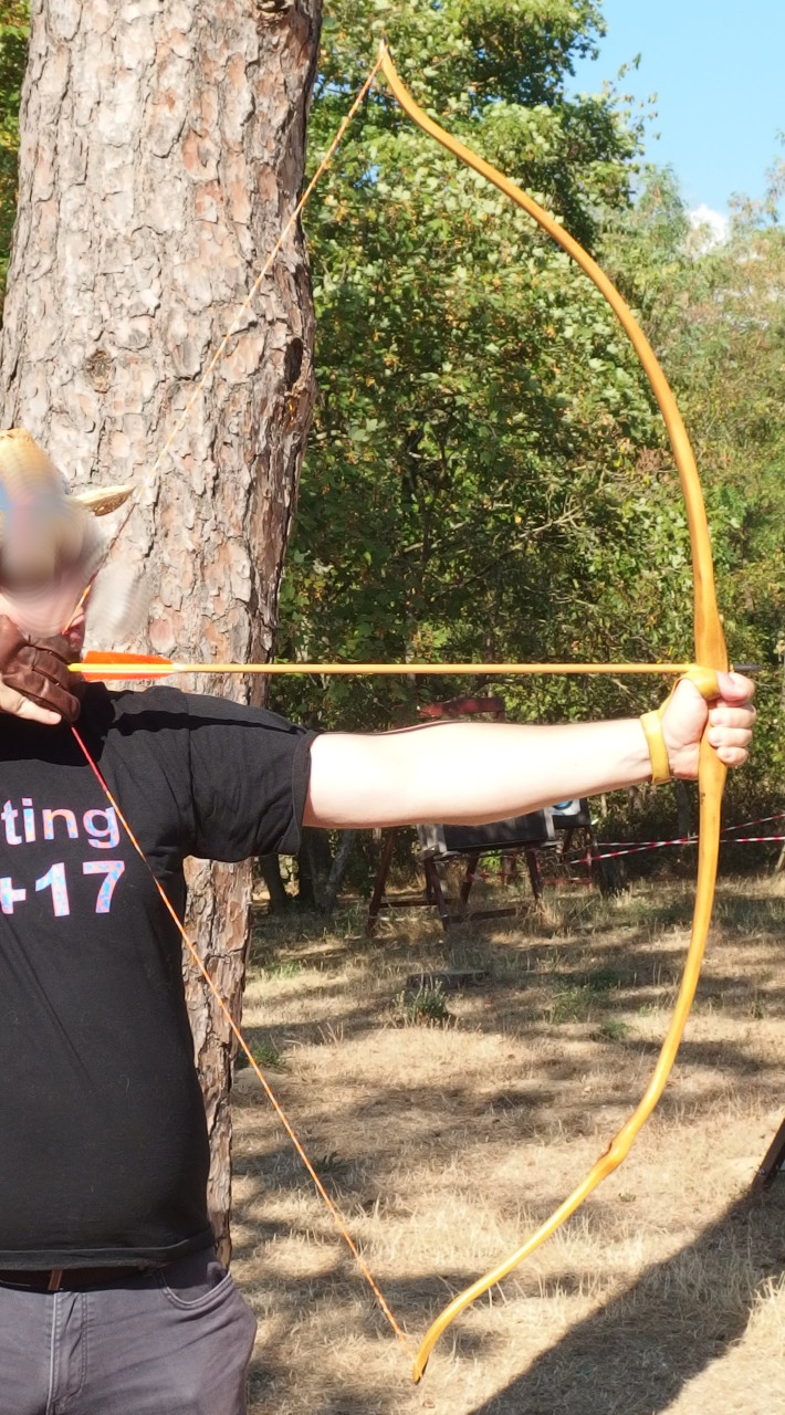

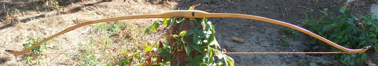

Der Tiller mag etwas uneben wirken (rechts/oben gegen Ende etwas steif), passt aber im Vergleich zum abgespannten Bild schon recht gut. Beide Enden bewegen sich etwa gleich viel, Pfeil hebt sauber ab.
Das Stück ist abgespannt schon eher deflex, das ist also kein (oder nicht nur) Set, also nicht wundern.

Sehnenverlauf, sieht weiter links aus als ist
Vollauszug
Vollauszug
Schnappschuss beim Ziehen
Das Astloch
Das Astloch

Abgespannt
Abgespannt

Beim Auszugsfoto sieht er etwas zu hoch eingenockt aus.
Aber bei dem Astloch wird jeder Specht neidisch und der Tiller sieht sauber aus. Wunderschön ☺️
