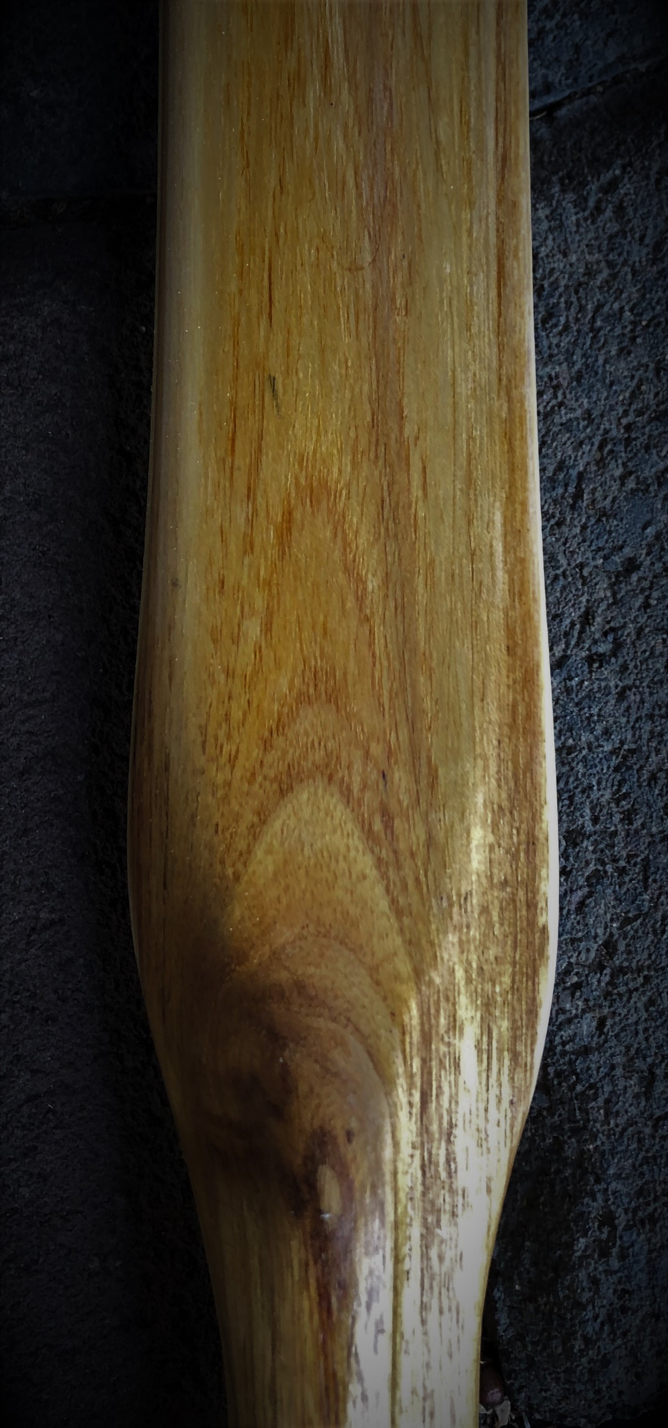

Präsentiere hier meine neueste Errungenschaft:
Flachbogen aus Robinie mit Splint
Form: vollpyramidal
Länge: 176,5 cm NTN (69,5'')
Breite WA: 50 mm an den FA und 16 mm an den Tips
Dicke WA: 22 mm an den FA und 12 mm an den Tips
Backing: Hirsch-Rohhaut
Overlays: Bambus
Arrowpass: Horn
Griff: Hanfschnur
Sehne: 14-Strang flämisch gespleißt
Finish: 4 x Leinöl-Firniss und 3 x Acryllack ohne Lösungsmittelzusätze
Zuggewicht: 65#@28''
Drei Dinge gefallen mir selbst nicht so sehr:
1. Die unterschiedliche Textur der Rohhaut an den beiden WA.
2. Die (vermutlich durch einen Fehler beim Spalten des Stammes entstandene) Fehlstelle im rechten Griffbereich, wobei diese irgendwie auch den Charakter des Bogens hervorhebt.
3. Die nach meiner Meinung noch etwas zu breiten Tips.
Einen Namen für den Bogen habe ich noch nicht, Vorschläge werden gern angenommen.
Einen herzlichen Dank an alle, die mir beim Bau und insbesondere während des Tillerprozesses zur Seite gestanden haben!
Meinungen und Kritiken sind ebenfalls herzlich willkommen.
Heiko

Re: Flachbogen Robinie 69,5", 65#@28''
Gratuliere zum gelungenen Bogen!
Robinie unter Bambus misstraue ich immer ein wenig, da Robinie nicht SO das drucktoleranteste Holz ist...
Aber es gibt einige gebaute Beispiele... Wie langlebig die sind, weiß ich leider nicht...
Der Tiller ist für einen Pyramidalbogen ziemlich weit zu den Enden hin, das erhöht noch die Gefahr von Knitterfalten.
Was ich gar nicht verstehe ist das extrem lange Griffstück oberhalb der Griff-Wicklung...
Da hätte für mein Gefühl gut die Hälfte auch gereicht! So...:
Aber das sind alles Nichtigkeiten, wenn er gut wirft und lange hält, ein guter Bogen!

Ich glaub da hast was missverstanden. Nur die Nockoverlays sind aus Bambus.Ravenheart hat geschrieben: ↑22.08.2022, 16:58Robinie unter Bambus misstraue ich immer ein wenig, da Robinie nicht SO das drucktoleranteste Holz ist...
Ja, der Tiller ist etwas "peitschenartig" geworden. Bis jetzt sind noch keine Knitterfalten zu erkennen, werde das mal weiter beobachten.
Zum Griffdesign: Ich hatte insgesamt 12 cm für den Griff eingeplant, davon 7 cm unten und 5 cm oben, zusätzlich dazu noch jeweils 4 cm für die FA. Im Nachhinein betrachtet ist das aber immer noch zu lang. Beim nächsten werde ich den Griff noch kürzer und den Biegebereich länger gestalten.
Wenn ich das richtig sehe, ist die Pfeilanlage in der Bogenmitte. Der Druckpunkt sollte aber gleich Bogenmitte sein. Deine Bogenhand liegt zum Teil schon im Fadeout. Tatsächlich hast du jetzt eine Griffteilung ca. 4 cm unten und 8 cm oben.
Nur deswegen sieht der Griff übermäßig lang aus. 12 cm für den Griff sind voll ok.
Ja hab auch bemerkt dass der Griff mit der Pfeilauflage unharmonisch aussieht, hab aber nicht erkannt warum, aber dass kannst du ja noch korrigieren und wie Neumi schrieb, 12 cm für Griff sind ok. Ich hab extrem kleine Hände bei mir reichen 10 cm.Neumi hat geschrieben: ↑22.08.2022, 22:51Wenn ich das richtig sehe, ist die Pfeilanlage in der Bogenmitte. Der Druckpunkt sollte aber gleich Bogenmitte sein. Deine Bogenhand liegt zum Teil schon im Fadeout. Tatsächlich hast du jetzt eine Griffteilung ca. 4 cm unten und 8 cm oben.
Vielen Dank für Eure Meinungen und die konstruktive Kritik.
Ich musste meine Daten aus der Präsentation ändern.
In Wahrheit hat der Bogen folgende Maße:
Länge: 179 cm NTN (70,5'')
Weiß der Teufel, was ich da gemessen habe
Um noch einmal auf den Griffbereich zurück zu kommen:
Ich habe diesen nach Standardwerten (oben 5 und unten 7 cm) dimensioniert, die ich mal irgendwo nachgelesen hatte.
Habe als Anhang mal ein Bild beigefügt, auf dem man die Bogenmitte (Stift), die Länge der Griffwicklung und die Lage der Pfeilanlage erkennen kann.
Beim Schnitzen ist er der Griff dann doch etwas länger geworden (je nachdem wo man anfängt zu messen bzw. ob man die Breiten-Fadeouts mit berücksichtigt, insofern ist die Kritik vom Raben schon berechtigt
Die o.g. Standardmaße passen nicht zur Anatomie meiner Hand, ich habe ziemlich breite Hände (Breite von kleinem bis zum Zeigefinger ca. 10 cm). Meiner Meinung nach müsste der untere Teil des Griffbereiches und die Griffwicklung für mich mindestens ca. 9-10 cm lang und der obere entsprechend kürzer sein (ca. 2- 3 cm) dann würde es passen. Damit wäre der Bogen dann aber deutlich asymmetrischer.
LG,
Heiko
Der Pfeil wird nicht in der Bogenmitte angelegt, sondern ca. 2,5-4 cm drüber.
Bogenmitte = Druckpunkt der Bogenhand.
Die Standard-Griffteilung liegt bei 7,5/2,5 cm oder 7/3 cm. Ich persönlich mache den Griffbereich meist 11 cm mit 7,5/3,5 cm.
Wie weit die Pfeilanlage vom Druckpunkt entfernt ist, hängt sinnvollerweise von der Handgröße ab.
Du greifst den Bogen aber deutlich unter der Mitte (eben um die Differenz zwischen Druckpunkt und Pfeilanlage).
Nochmal zur verdeutlichung: die Griffteilung hat nur den Sinn, dass die Bogenhand auf den Griff passt und zwar, wie geschrieben, mit Druckpunkt in Bogenmitte. Oft passt dann eben die Teilung 7/3 cm.
5 cm von Druckpunkt bis Handoberkante ist höchst ungewöhnlich. Ich vermute dass der Verfasser dieser Angabe garnicht wusste was er da schreibt.
Nach der Pfeilauflage sollte unmittelbar das fade out beginnen, da verschenkst du 3 bis 4 cm die nicht arbeiten/biegen.
Wenn statt der Handoberkante die Griffoberkante gemeint ist, habe ich es verstanden.
Gelernt habe ich:
1.Beim nächsten die Griffteilung ändern, unten länger oben kürzer, so dass die Griffwicklung oberhalb des unteren FA beginnt und die Bogenhand auch oberhalb des FA greifen kann (für mich muss damit der untere Griffbereich im Verhältnis zum oberen deutlich länger werden).
2. Druckpunkt bleibt, so wie jetzt auch, die Bogenmitte.
3. Pfeilanlage oberhalb der Bogenmitte, unmittelbar danach beginnt der obere FA, also ca. 3 cm von Griffmitte bis FA.
So richtig?
In der Regel macht man den Griff nur solange, dass die Hand Platz hat. Also Handoberkante = Griffoberkante, deswegen sind 5 cm ungewöhnlich.
Fotos sind aber besser zum erklären, deswegen habe ich den aktuellen Zustand eingezeichnet und den Soll-Zustand. Ich denke dann wird es klarer. Und deswegen ist dein Punkt 2 auch nicht richtig, denn aktuell greifst du unter der Bogenmitte, siehe kommentiertes Foto. Der Druckpunkt liegt in der Regel auf Höhe und in Mitte des Daumen-Grundgelenkes. Wie weit die Pfeilanlage davon entfernt sein muss, hängt von der Handgröße und Handhaltung ab.
Punkte 1 und 3 = richtig
Vielen Dank für die anschauliche Erklärung. Der Fehler lag also zwischen meinen Ohren, ich hatte eine falsche Vorstellung vom Druckpunkt. Mir war nicht bewusst, dass dieser mit der Unterseite des Daumens bzw. dem Daumen-Grundgelenk gleichzusetzen ist.
So, Griffbereich ist jetzt "überarbeitet".
Habe die Griffwicklung nach oben verlängert sowie eine neue Pfeilanlage ca. 4 cm über Bogenmitte befestigt.
Ergebnis siehe beigefügte Bilder, ich hoffe, dass die Handposition am Griffbereich jetzt passt.
Danke für die Hilfestellung.
Das sieht wesentlich "gesünder" aus. ![zwinkernd ;)](./images/smilies/wink.gif)
