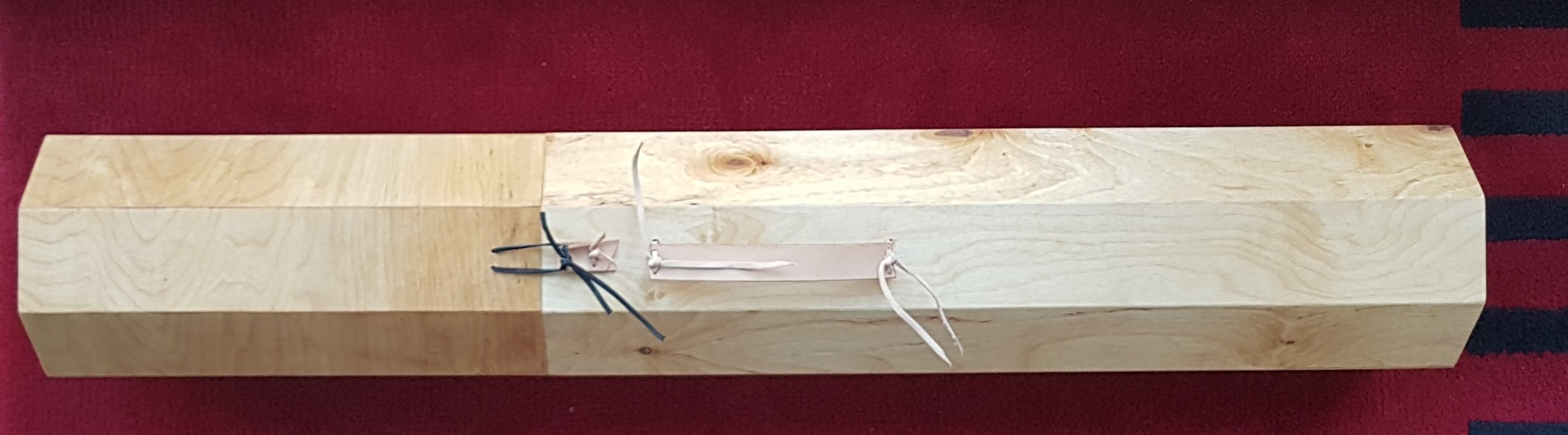

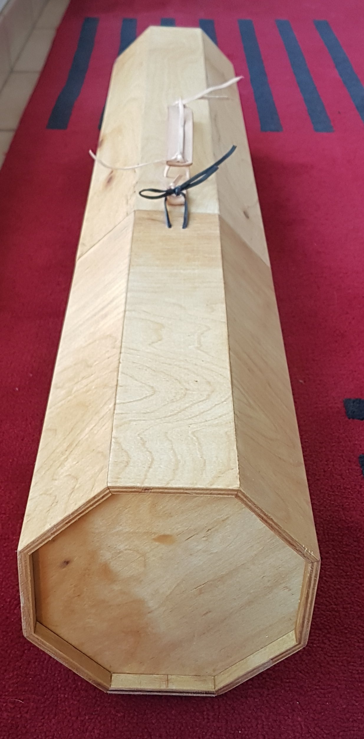

Eine Transportbox musste endlich mal her, damit ich nicht immer die Pfeile lose mitnehmen muss.
Genug Abfallmaterial (6 mm dickes Sperrholz) hatte ich auch noch, lediglich ein paar Alu-Röhrchen musste ich kaufen.
Die Box ist schwer, kein Zweifel, aber dafür auch stabil.
Höhe 94 cm, Eck zu Eck 17,5 cm.
Verschlossen wird die Box ganz simpel mit stabilen Lederriemchen.
Beim Deckel konnte ich die Holzmaserung rundum durchlaufen lassen, beim Körper hat es nicht ganz geklappt.

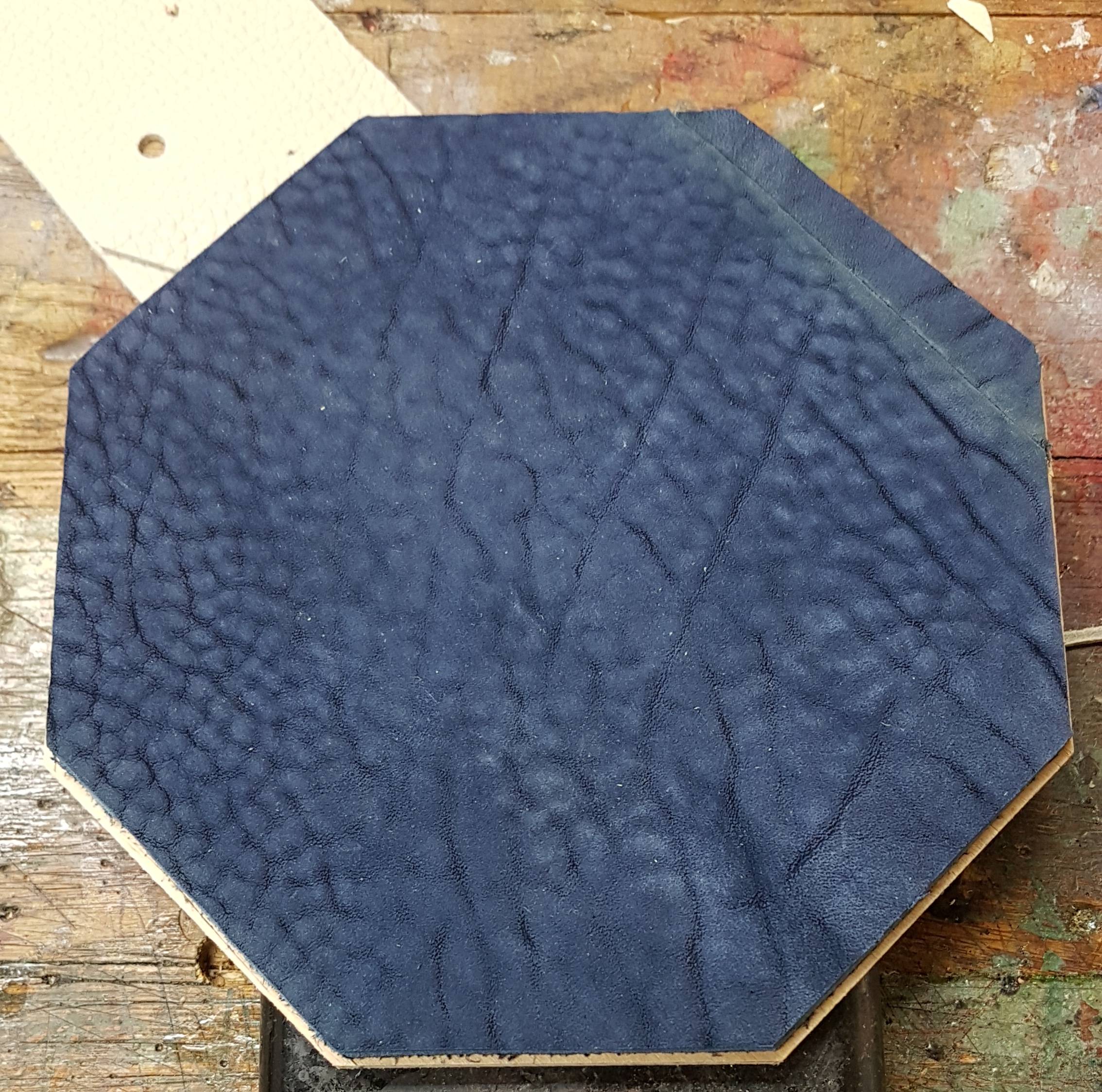

Bodenplatte mit 5 mm dickem Leder. Im Deckel ist innen ebenfalls ein weiches Leder, damit die Nocken beim Transport unbeschädigt bleiben.

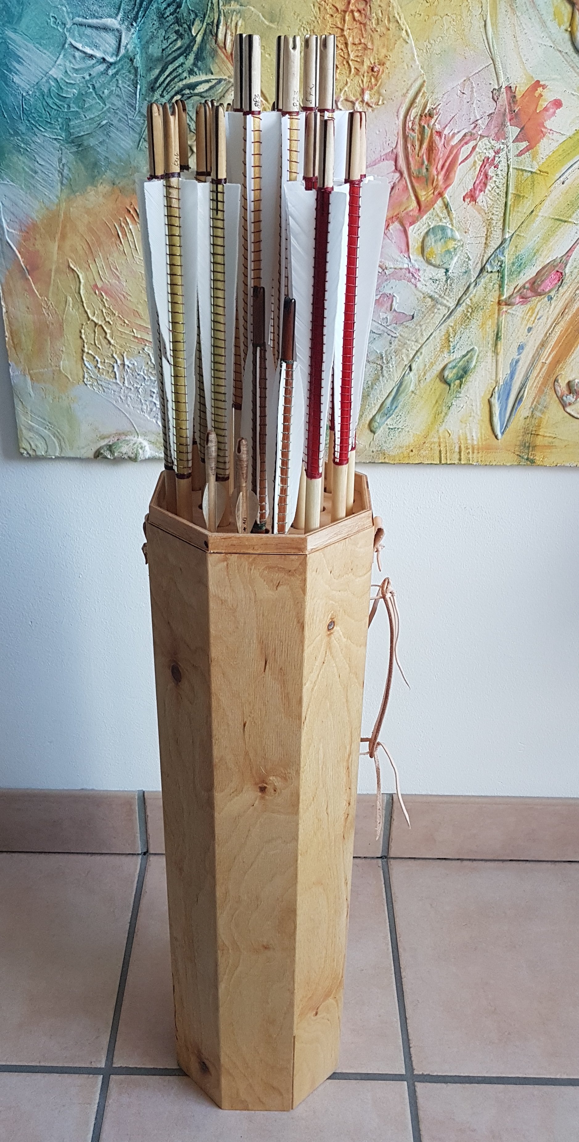

Der Pfeiltrenner, damit die Pfeile gerade stehen und in der Box nicht kreuzen

...da musst Du ja richtig zielen um die Pfeile in die Röhren zu bekommen.
Super Arbeit!

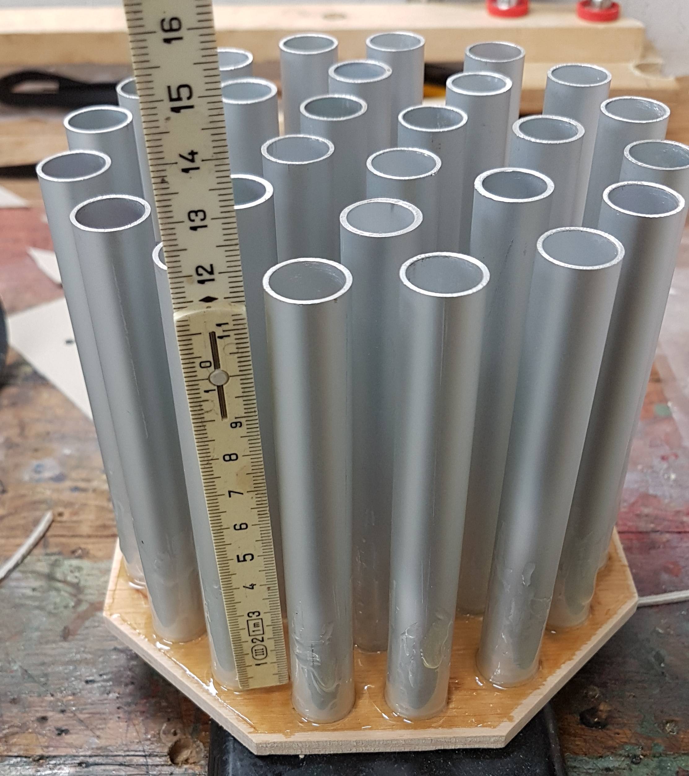

Verdammt schönes Teil hast du gebaut. Da hast du dir aber viel Mühe gegeben. Nur mit Broadheads wird es durch die Röhrchen schwierig ;D.
@Elfichris, das ist kein großes Problem. Durch das Erste Loch stecken und dann senkrecht fallen lassen. Die Röhrchen haben 12mm Innendurchmesser und die Sitze fädelt schon ein. Ist bei Holz- oder Pappständern auch nicht anders.
Beiträge: 6375
Hat gedankt: 169 Mal
Hat Dank erhalten: 270 Mal
Re: Pfeil-Transportbox für 28 Pfeile
kra hat geschrieben: 22.09.2022, 11:50Die Röhrchen haben 12mm Innendurchmesser .
14 mm, sonst würden so einige meiner Pfeile nicht passen.
