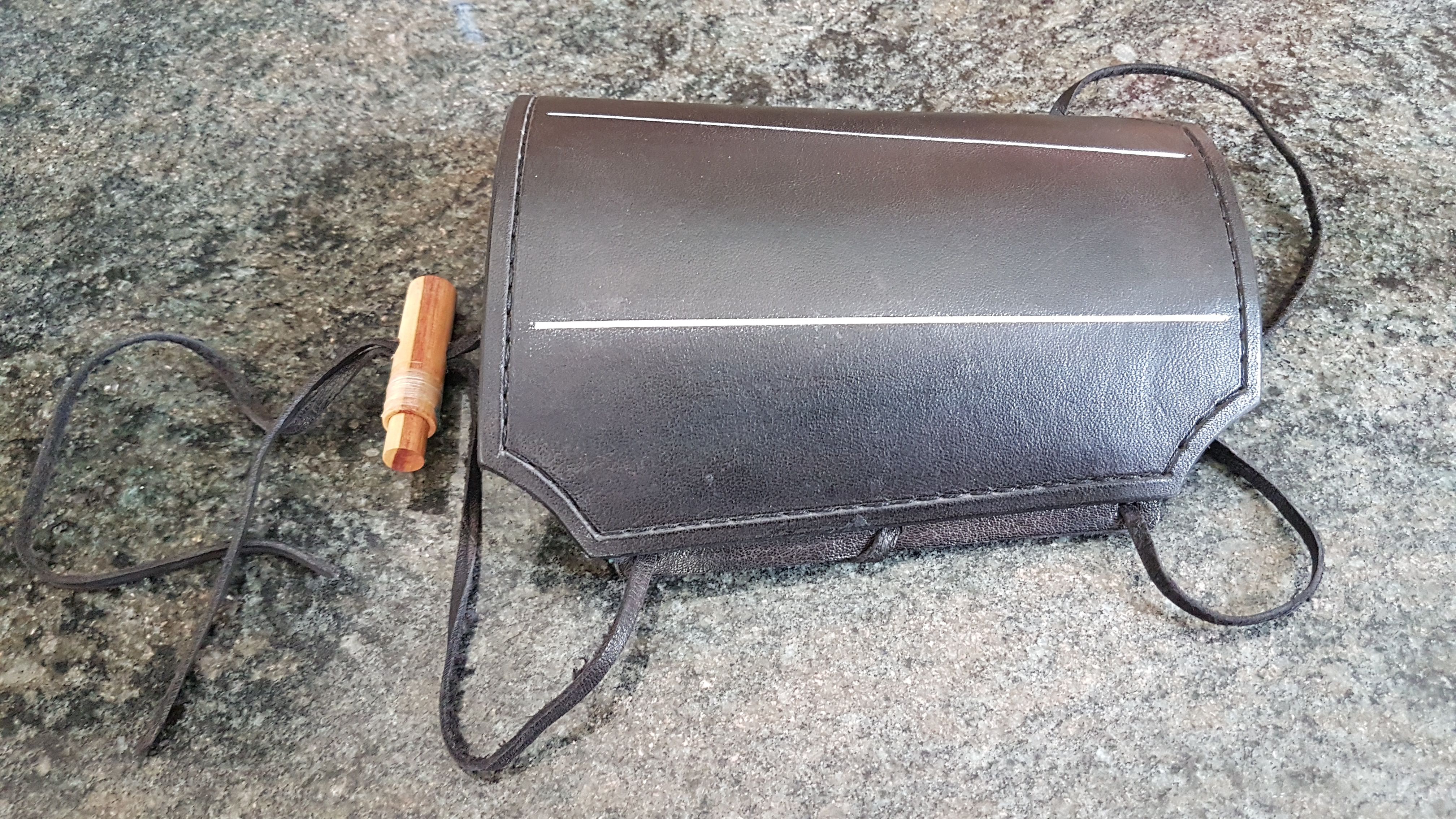

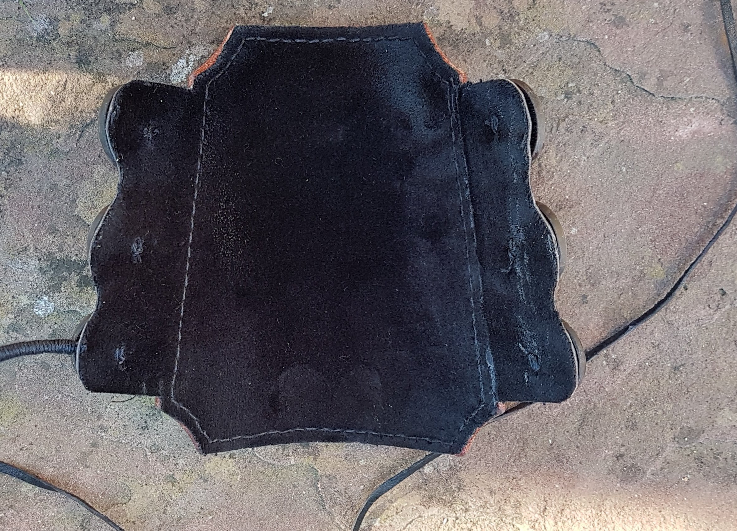

Und ein neuer Bracer sollte auch mal her. Nachdem ich verschiedene Befestigungs-Methoden getestet habe, bevorzuge ich ganz klar die Lederband-Knopf-Variante, wie hier zu sehen.
Das vegetabil gegerbte Leder wurde mit Krapp gefärbt und die Lederlaschen und der Riemen mit Eisenacetat. Als Wetterschutz wurde eine Wachs-Harzmischung aufgetragen und eingeföhnt.
Der Innenbelag ist aus Baumwollsamt und die Knöpfe aus Horn.
Beim nächsten nähe ich die Knöpfe an bevor der Innenbelag befestigt wird - ich hab's schlicht vergessen.

Hi Neumi,
schöner Armschutz, der gefällt mir gut. besonders gut finde ich, das er nicht mit Gummiband verschlossen wird.
Einzig die Knöpfe empfinde ich als zu groß für den Armschutz, wobei das natürlich Geschmackssache ist.
Meinst Du der würde auch mit kleineren Knöpfen funktionieren?

Heimwerker hat geschrieben: 27.09.2022, 18:39 Einzig die Knöpfe empfinde ich als zu groß für den Armschutz, wobei das natürlich Geschmackssache ist.
Ja, die sind recht groß. Genau genommen sind die mir auch etwas zu groß, ich war zu faul die kleiner zu schleifen 🙄
Ich denke dass man die problemlos kleiner machen kann. Wichtig finde ich die Knöpfe mit Abstand anzunähen, eben passend zum Lederband.

Sag Bescheid, ich drechsel Dir rucki zucki welche aus Holz auf das Maß, was du dir vorstellst.
Oder - aus Leder mit passender Lochpfeife.
Schöne Verarbeitung mit viel Liebe, aber die Knöpfe empfinde ich als deutlich zu groß; würden nicht Löcher und zwei Knöpfe am Ende reichen?

Haitha hat geschrieben: 27.09.2022, 21:50 Sag Bescheid, ich drechsel Dir rucki zucki welche aus Holz auf das Maß
Danke dir :)
Der Vorgänger war mit Löchern hergestellt. Allerdings ist das anlegen des Armschutzes sehr fummelig, da die Lederriemen nicht gut durch die Löcher rutschen. Für die Lochvariante sollte man Metallösen nehmen, dann geht das auch ganz ohne Knöpfe. Ich hatte für diese Variante einen Verschluss aus Holz (Mirabelle) hergestellt.
Mir ist die Knopfvariante allerdings deutlich sympathischer, weil sehr schnell anzuziehen.
Der nächste wird insgesamt etwas größer und mit kleineren Knöpfen gemacht.
Ja mein Armschutz hat Löcher mit Metallösen und Lederriemen, das Anlegen dauert zwar etwas aber dafür hält er fest.
