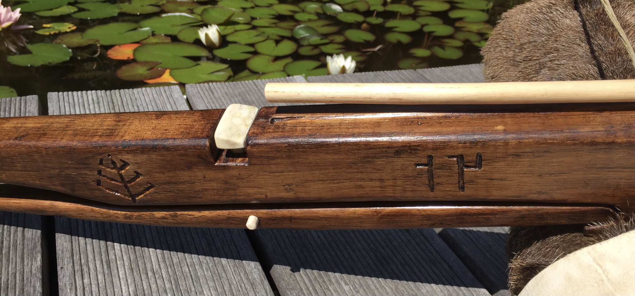

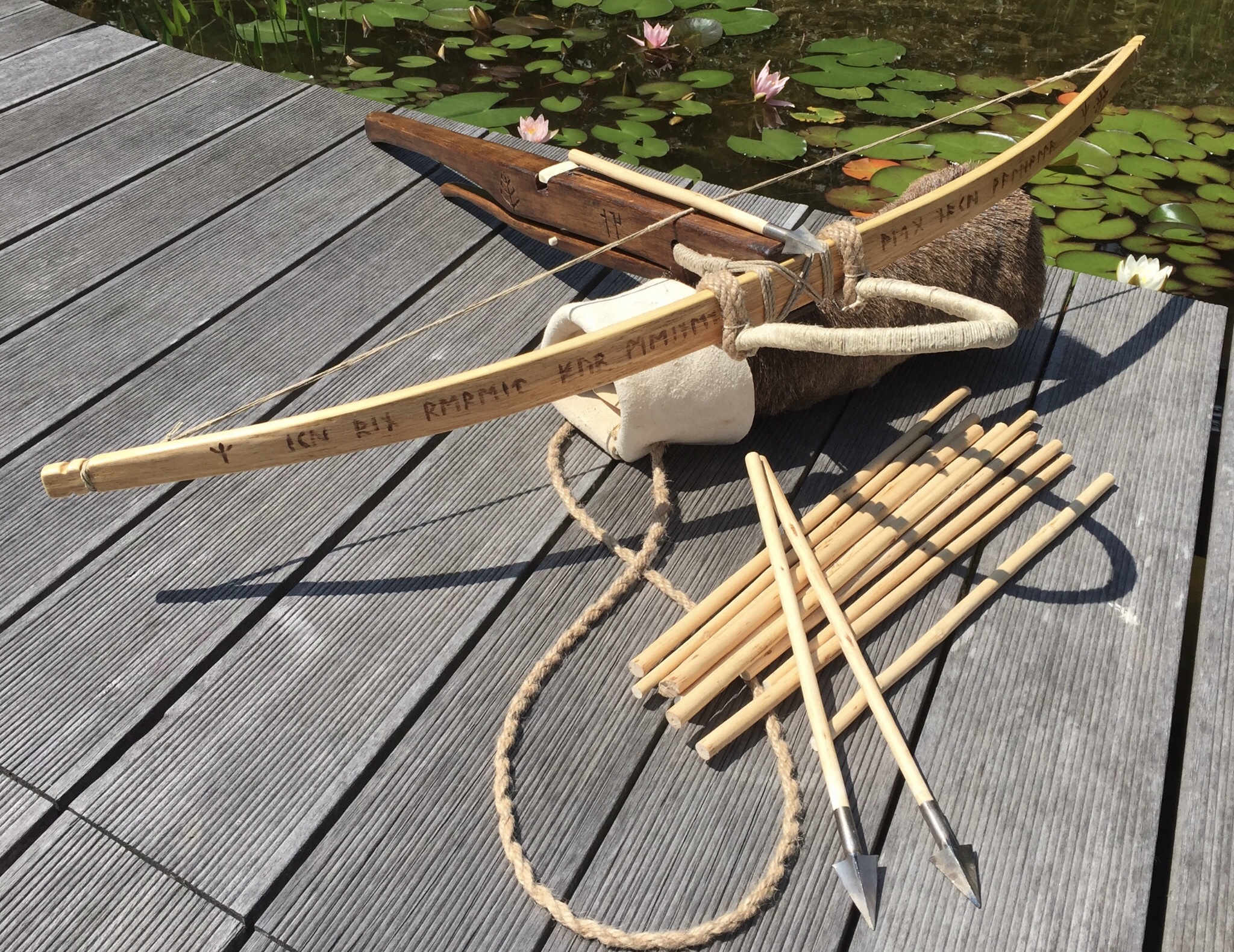

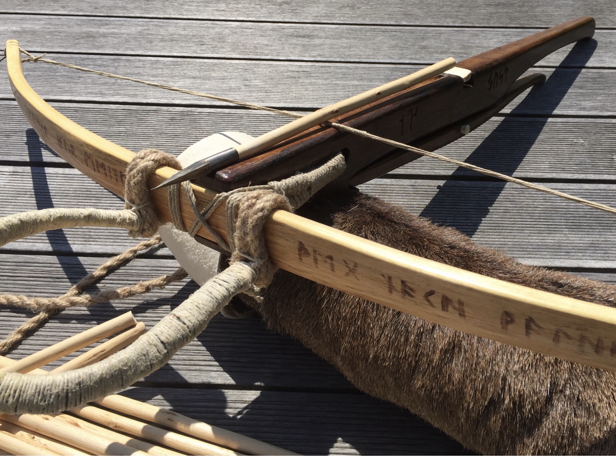

Nachdem schon lange keine Armbrust mehr präsentiert wurde, versuche ich es mal:
Wikingerarmbrust
Länge 85cm, Hickoryholz
Bogenlänge 110cm, Ulme, 48 Pfund
Zapfenschloss aus Geweihabschnitten, kann einfach zerlegt werden,
Hanfschnur
Runen aufgemalt mit Sienna gebrannt und in den Schaft geschnitzt
Einen Nachmittag geschossen, dann an die Wand gehängt.
Wikingerarmbrust
Hanfschnur

Ist Sienna = Siena - also dieses Ockerpigment gemeint? Habe kurz danach gesucht. (Wieder was gelernt.)
Meine mich zu erinnern, dass Du ja auch malst - rührst du die Pigmente in Öl an?
Hast Du vielleicht auch Erfahrung mit der Haltbarkeit von Tempera auf hölzernen Gebrauchsgegenständen bzw die Abriebsfestigkeit?
Wo besorgst du deine Pigmente? Auch bei Krämer?
Wo gibt’s solche Spitzen? Die kenne ich noch nicht.
Die Runen passen nicht alle, ist vielleicht Absicht?

Haitha!
Ja, das sind die Erdpigmente aus der Gegend um Siena. Ungebrannt Ockerfarben, gebrannt Rotbraun, im englischen burnt sienna.
Um Pigmente mit dem Untergrund zu verbinden brauchst du ein Bindemittel. Bei Temperafarben wird das Pigment nur mit Wasser an gemischt. Wird auf Holz nur funktionieren, wenn du es dünn aufträgst und danach fixierst, z. B. mit Leinöl Firnis oder Lack. Pigment mit Wasser und Eigelb als Binder ergibt die Eitemperafarbe. Pigment mit Hautleim als Binder hat man früher auch verwendet. Pigment mit Leinöl ergibt die Ölfarben. Kommt noch ein Emulgator dazu ergibt es die wasserlöslichen Ölfarben. Ich verwende Acrylfarben. Hier wird das Pigment mit einem wasserfesten Weißleim gebunden. Dieser ist elastisch und haftet fast überall. Ich trage die Farbe immer dünn auf und überschleife diese nach dem Trocknen, das ergibt einen schönen used look oder vintage look. Das ist vielleicht der Grund warum die Runen nicht ganz stimmen (Ausrede
),Vorteil von Acrylfarbe ist die schnelle Trocknung, die gute Haftung, die Elastizität. Künstlerqualität hat noch zusätzlich den Vorteil, dass es viele Pigmente enthält und daher dünn aufgetragen werden kann. Aufpassen, es gibt Lasurfarben (durchscheinend) und deckende (opake) Farben. Ich kaufe bei IvoHaas oder Boesner oder Gerstaecker.
LG Stephan
LG Stephan

Das hatte ich in den späten 50er-Jahren als "Gebrannte Siena" im Wasserfarbkasten.
Re: Wikingerarmbrust
Die Pigmente heißen immer noch so:
https://www.kremer-pigmente.com/de/shop ... nt-ho.html
Temperamalereien werden sehr hart und sind praktisch wasserunlöslich.
Weil sie so hart werden, dürfen sie nicht in vielen Schichten übereinandergemalt werden.
2-max. 3 Schichten.
Meine Ei Tempera besteht aus Ei, Leinöl, Wasser und Dammar Firnis.
Leicht herzustellen und schnell trocknend.
Pigmente werden nicht eingerührt, sondern gerieben. D. h.: auf einer Platte (Glas, Pappe) mit einem Malspachtel oder einem Glas Anreiber. Das ergibt höhere Pigmentanteile im Malmittel.
Aber erst mal Daumen hoch für so viel excellente Handwerksarbeit, Stefan!
Macht Spass sich das anzusehen.
2-max. 3 Schichten.
