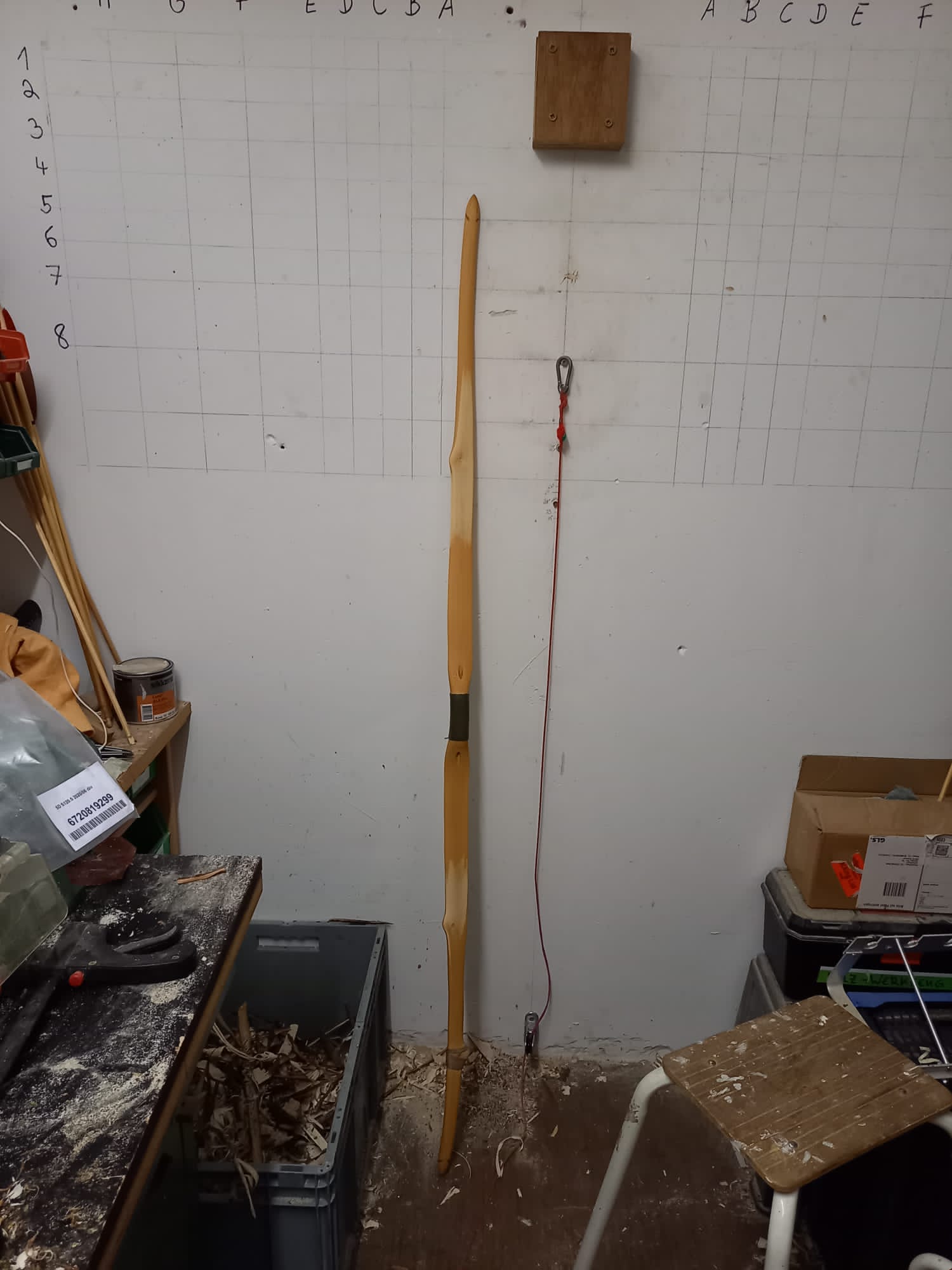

Daten vom alten Bogen:
Zuggewicht:40#@28"
Länge: 165cm / 66"
Gewicht: 600g
Hier ein paar Bilder:

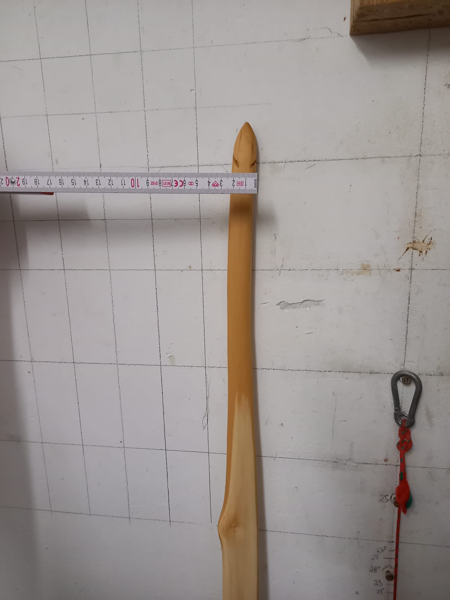

überdimensionale Nocke 23mm breit

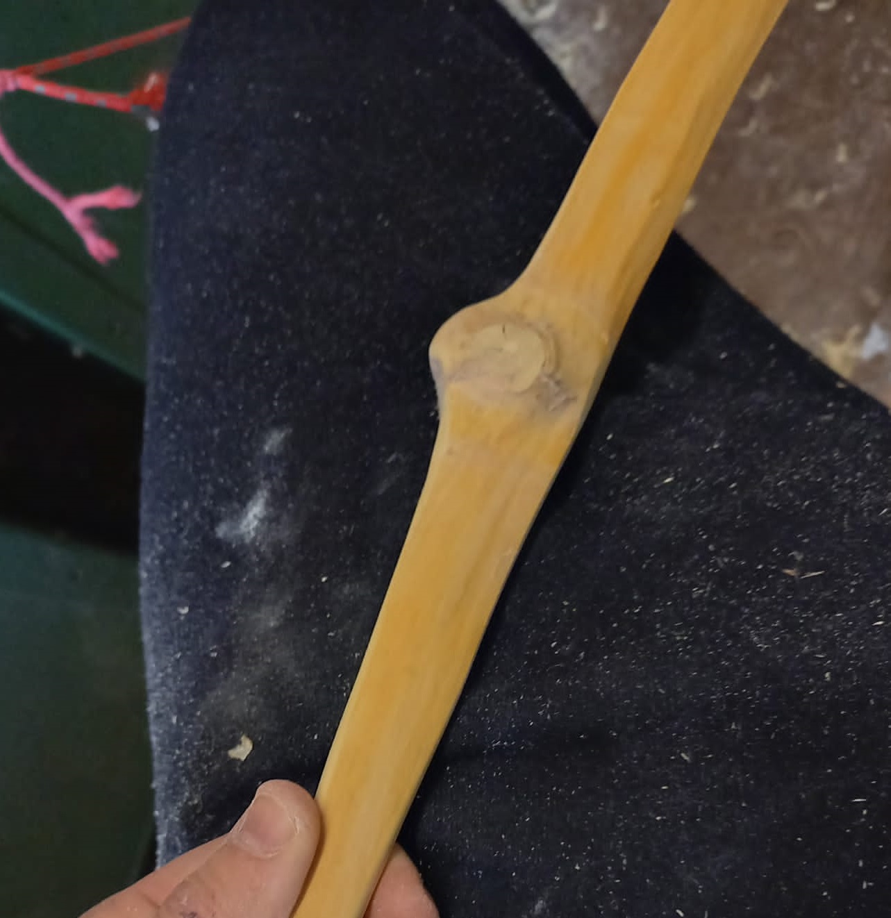

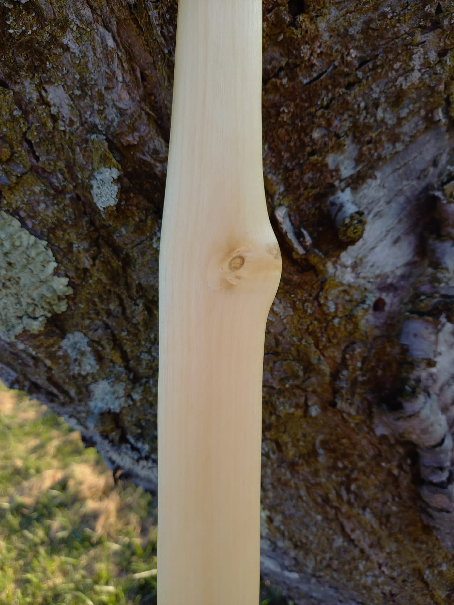

um das gigantische Astauge (1cm Durchmesser) mit den vielen Rissen musste auf jeden Fall wieder ne Wicklung mit 2K.
2cm Astloch

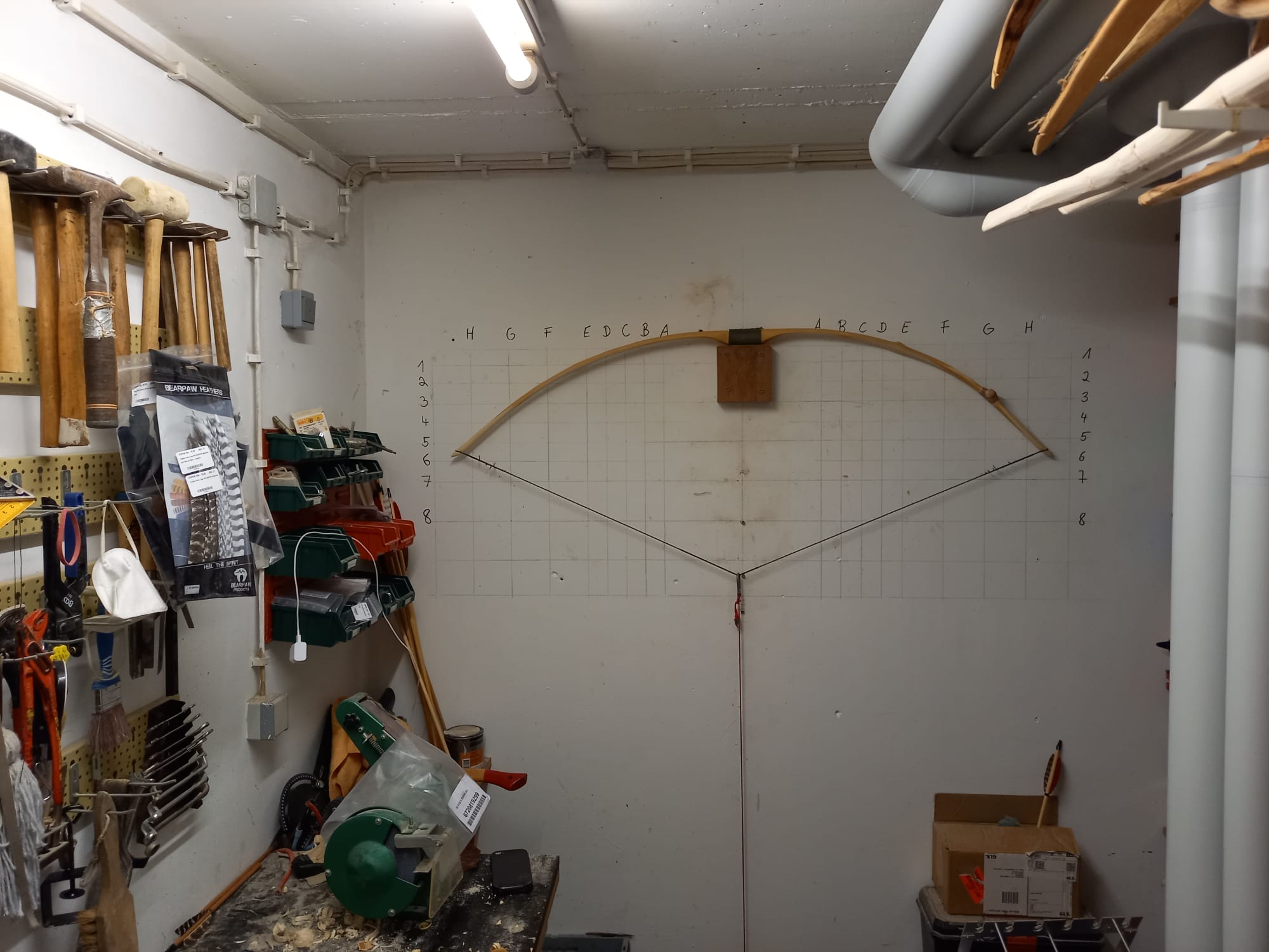

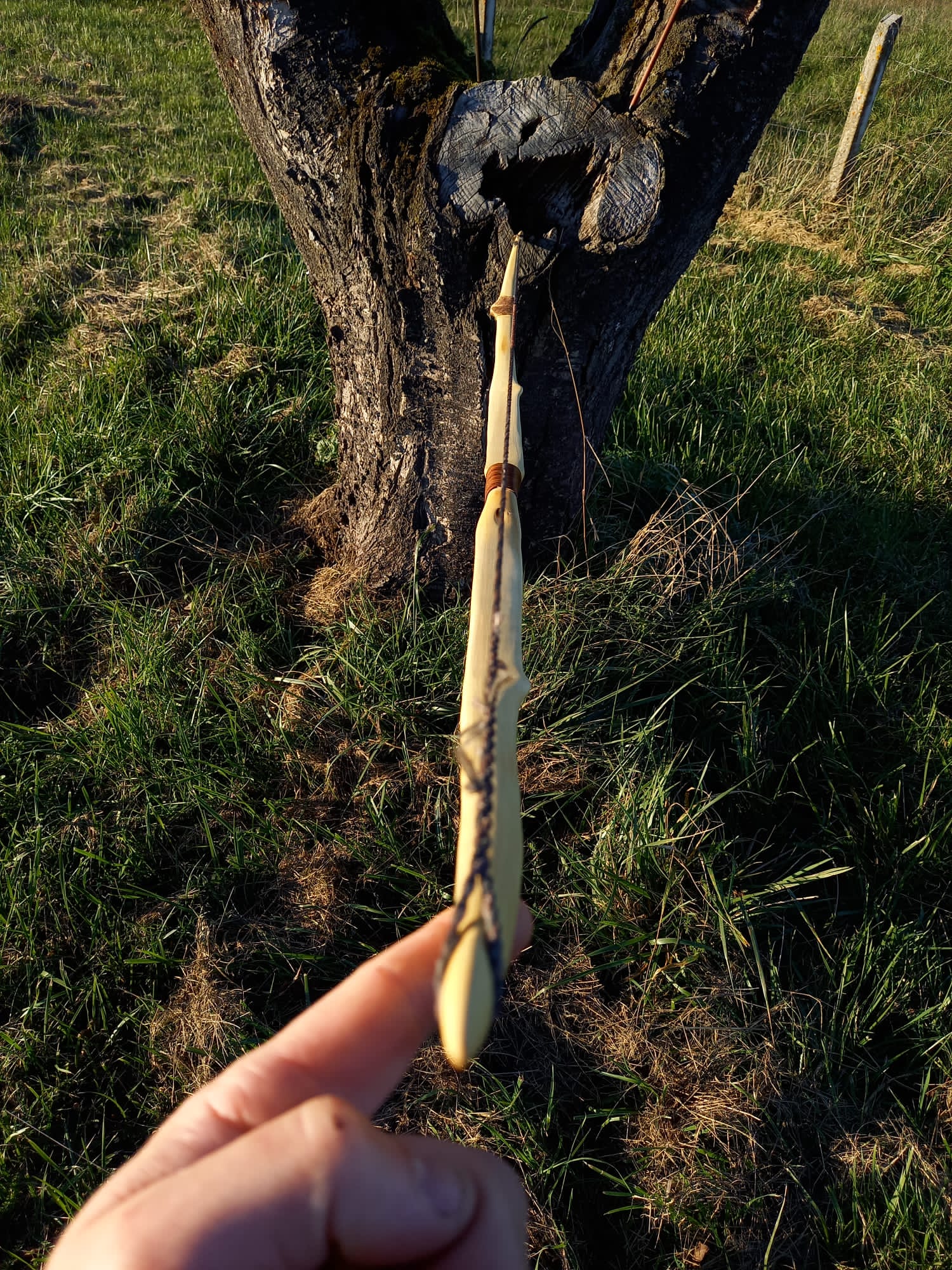

Hier beim prüfen des alten Tillers sieht man, dass er am rechten WA zwischen F und G bereits leicht knickt
Ganz vorsichtig gezogen bis 25", geht besser

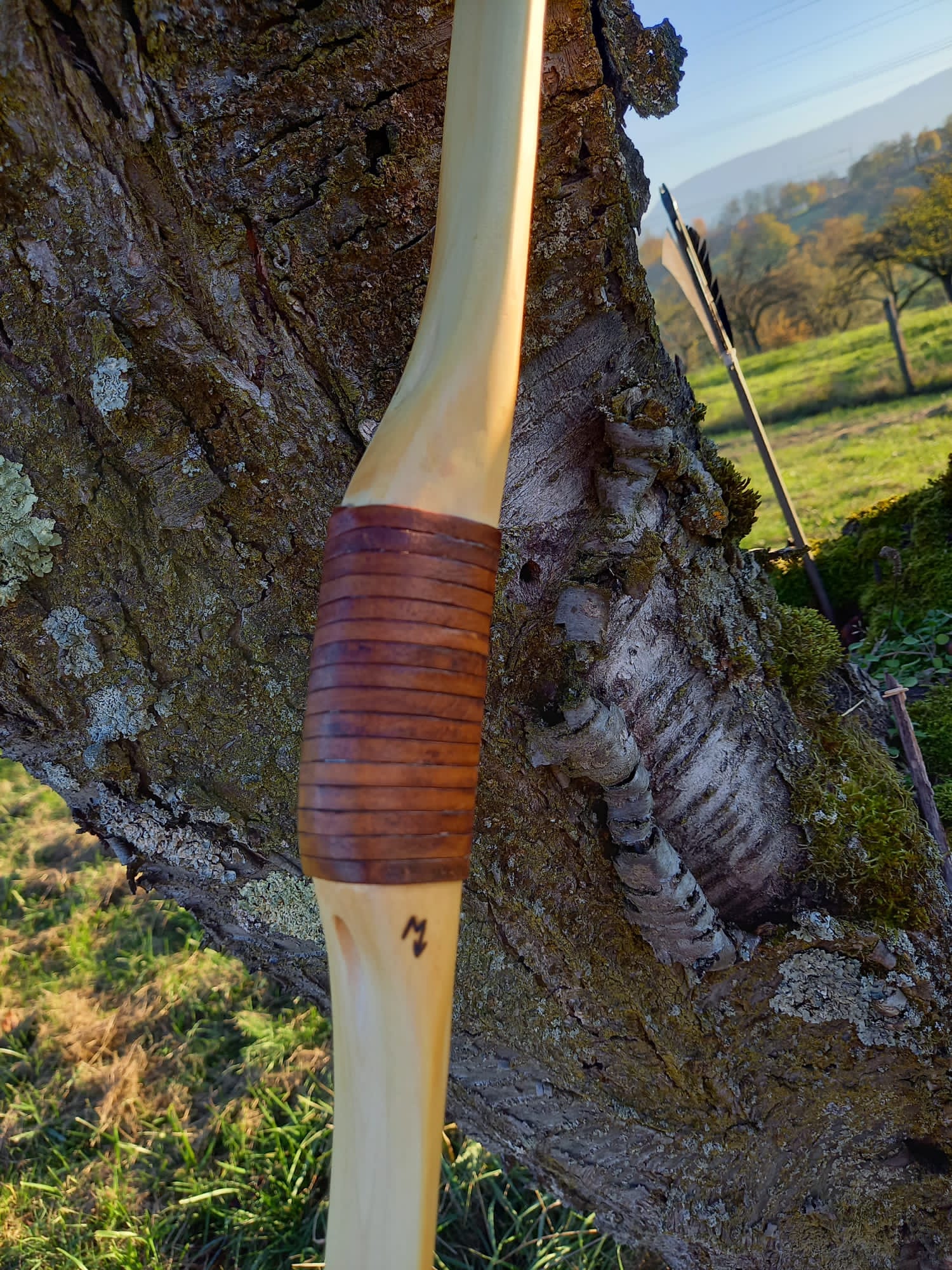

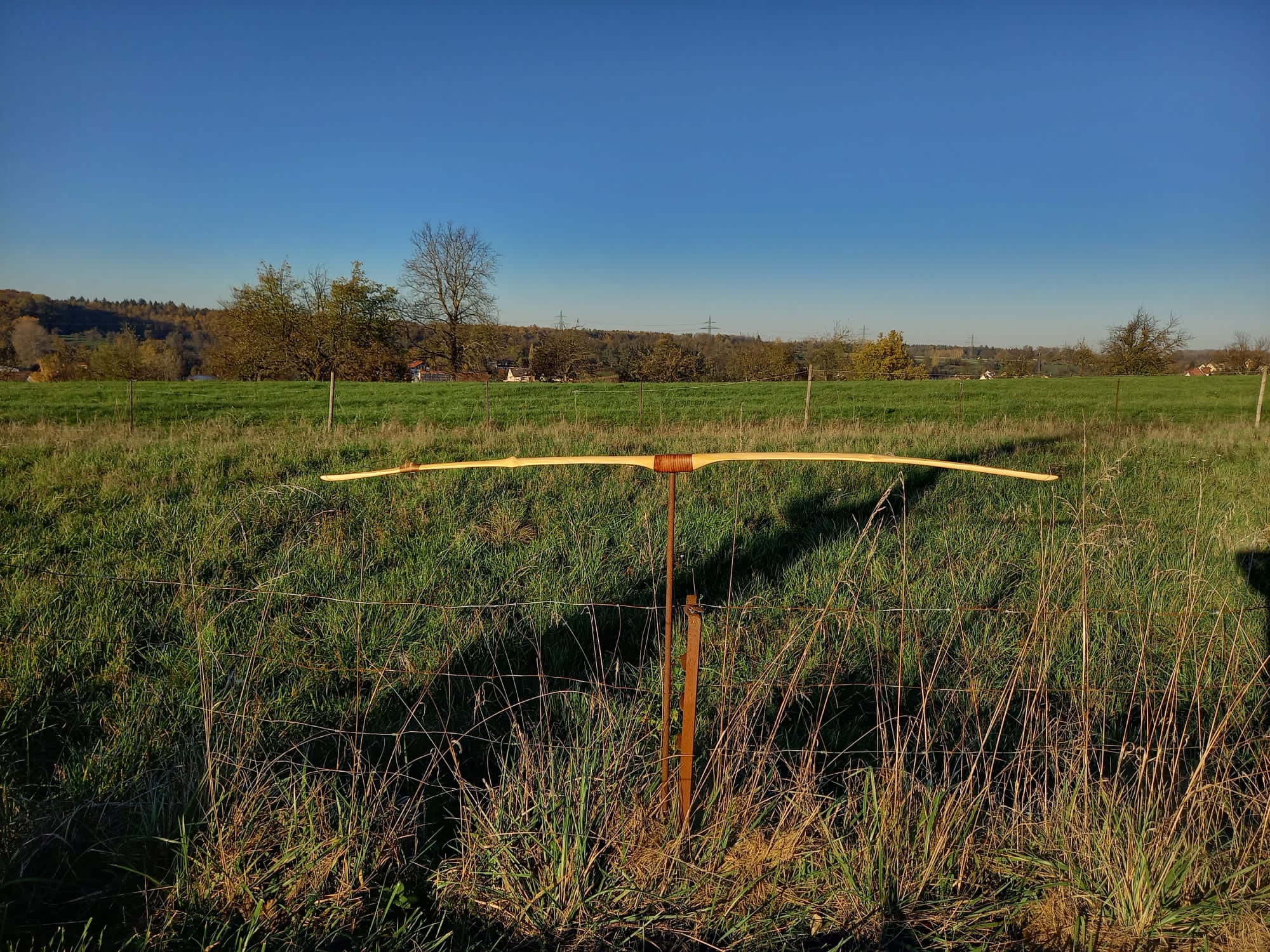

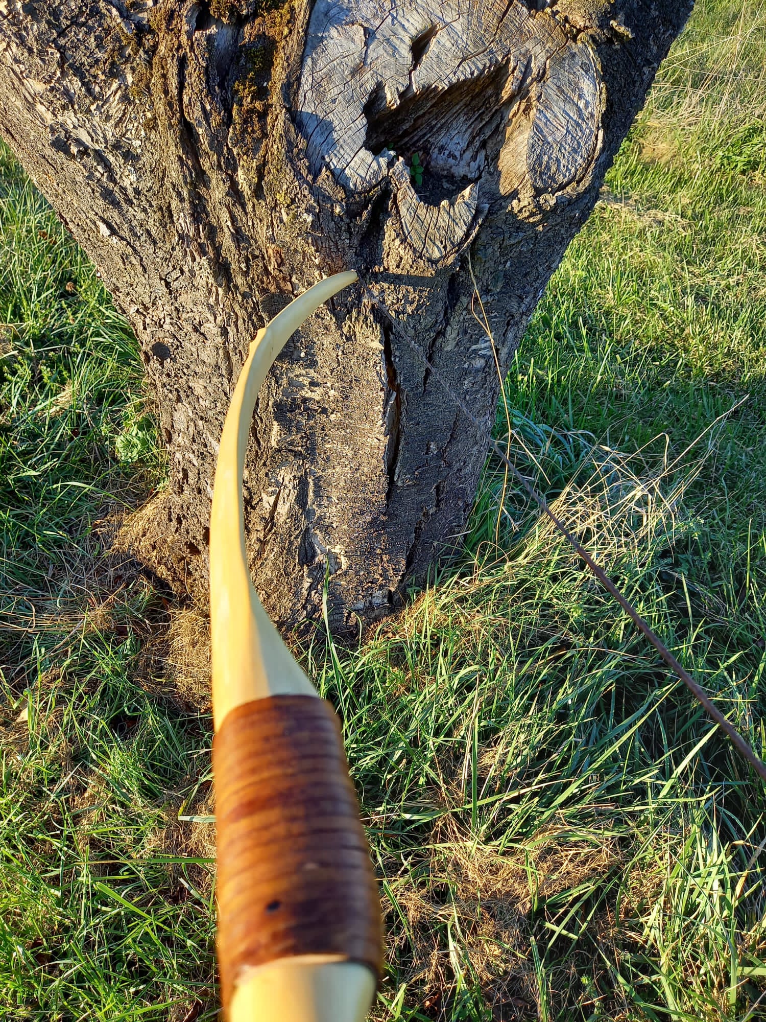

So und jetzt vorgestern den überarbeiteten Holler "gefinished" und eingeschossen.
Die Stelle mit dem fetten Astauge und den Rissen hab ich auch wieder Hanfschnur und 2K gestärkt.
Daten neu:
Zuggewicht:35#@28"
Länge: 165cm / 66"
Gewicht: 510g (90g weniger :D )
Griff: Lederriemen gewickelt
Finish: 2x Leinöl

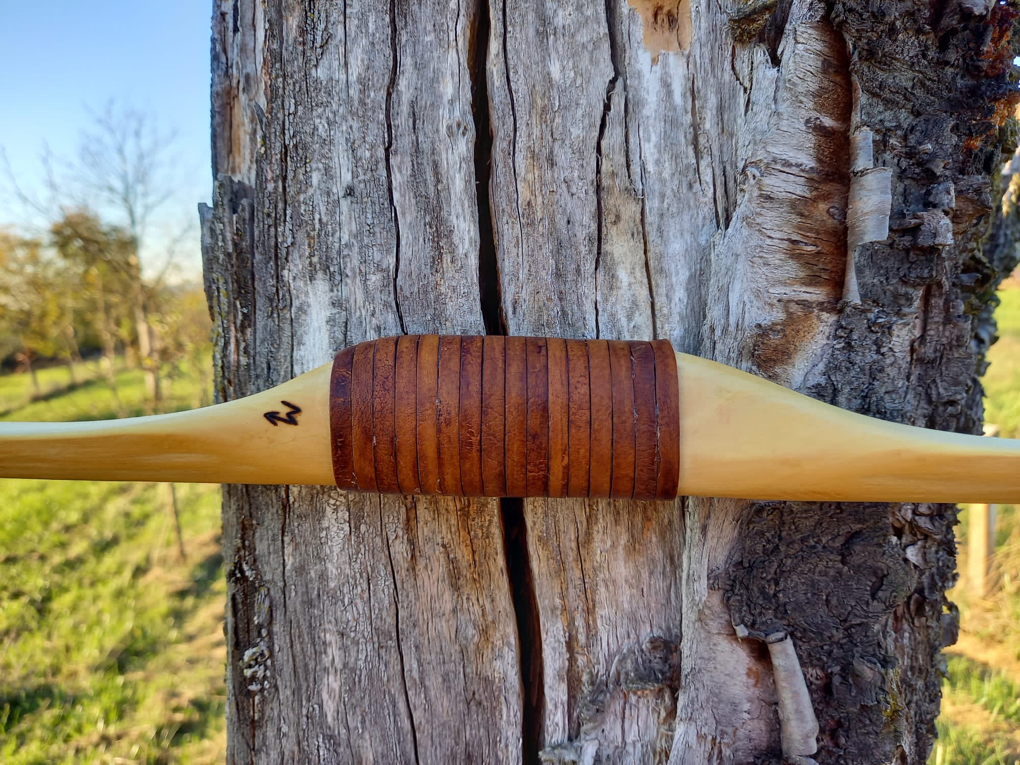

Die Problemstelle
Griffbereich
oberer WA
unterer WA
Typischer Knubbel bei Holler
Auszug 28"
Fazit: Die "Restaurierung" hat sich gelohnt :D

Gut geworden.

Servus, ja das hab ich auch schon gemacht, alte Bögen etwas gepimpt.
Der neue Griff mit der Wicklung sieht toll aus.
Lg

@MrCanister123: Gute Maßnahme, hat sich gelohnt. 28" Auszug bei der Länge und den Problemstellen ist mehr als anständig.
Die Wicklung gefällt mir nicht, da geht mehr: Schusterleinen in dünnerer Qualität und dann Faden neben Faden, in Epoxy betten.
Der Endschliff ist teilweise sehr schön geworden, aber ich habe Nähe Griff auch noch grobe Linien entdeckt ?!

@ Snake-Jo: Das mit dem Faden hab ich eigentlich auch nur aus dem Grund gemacht, dass er mich an den alten Bogen erinnert. Find das hat was und wollts auch deswegen so lassen ;)
@Snake-Jo + Nacanina: Ihr werdet lachen. Das mit der groben Linie ist mir auch erst beim Anschauen der Bilder aufgefallen, weils in der Werkstatt ziemlich dunkel ist/war... Hat mich aber dann ehrlich gesagt nicht so dramatisch gestört dass ich das Finish wieder runterarbeite um die "Linie" vollens rauszuschmirkeln. ;)
