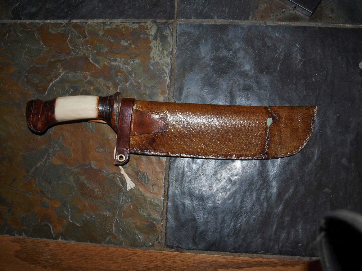

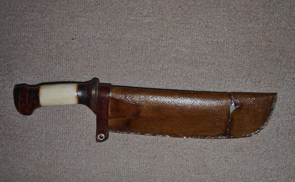

Zuerst der Preis, damit man entscheiden kann, ob man überhaupt mitspielen möchte. ;D
Der Preis ist ein schweres, grob gearbeitetes Haumesser aus Indonesien, Java, ein Sammlerstück.
Ich habe es auf einem Markt auf Java direkt vom Schmied erworben. Es hat seine Schmiedekennung (ROHMAN).
Es hat mir im Regenwald als Haumesser gute Dienste geleistet, lag nun aber 20 Jahre in der Schublade.
Die Eckdaten:
Länge 35 cm, Klingenlänge 23 cm, Breite der Klinge an der Angel 6,5 mm, Mitte 5 mm
Gewicht: 478 g
Griffmaterialien: Kupfer, Knochen, Leder
Stahlqualität: unbekannt
Messerscheide: Pappe lackiert, aber funktional
Als Funktionsmesser darf man dieses Messer zweckgebunden auf Veranstaltungen nutzen (führen), z.B. zum Holzspalten für das Lagerfeuer.

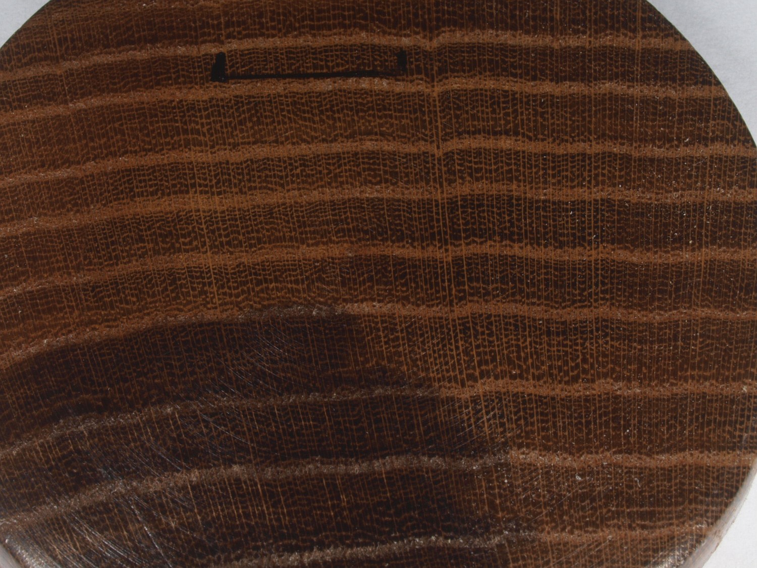

Ich lege mal vor:
1. Pflaume/ Zwetschke
2. Bambus
3. Walnuss (Maser, kann auch Wurzel sein)
4. Robinie
5. Goldregen mit dicken Dingern, äh Jahrringen
6. Ulme (der Farbe nach Feldulme)
7. Ahorn
Bis auf 7 bin ich mir sehr sicher.
Beiträge: 8816
Hat gedankt: 32 Mal
Hat Dank erhalten: 106 Mal
Re: Holzrätsel
@Haitha:
Danke für die Grüße! :)
Ach ja, ich vergaß: Mir reichen, wie auch von Dir vollzogen, die deutschen Namen.
Es sind ja Macro-Aufnahmen, und da kann man, wenn man sich unsicher fühlt, eventuell im eigenen Holzkeller das ein oder andere Stück mal aufbereiten und mit einer schwachen Lese-Lupe anschauen und vergleichen. Mit einer Lese-Lupe kommt man ungefähr auf den Abbildungsmaßstab.
Beiträge: 3532
Hat gedankt: 33 Mal
Hat Dank erhalten: 184 Mal
Re: Holzrätsel
Ja da gebe ich auch Mal meinen Einschätzung ab.
1. Zwetschke
2. Bambus
3. Schwarznuss
4. Robinie
5. Goldregen
6. Ulme
7. Ahorn
Markus
Beiträge: 3389
Hat gedankt: 10 Mal
Hat Dank erhalten: 13 Mal
Re: Holzrätsel
Beitrag von Markus »
Das ist ein schönes Rätsel und ich fürchte schwieriger, als es den Anschein hat.
Würde mich bei dem Rätselsteller zumindest nicht wundern ;D
1. Zwetschge
2. Rattan
3. Walnuss - aber absolut unsicher
4. Robinie
5. Goldregen
6. Ulme
7. Ahorn - hier habe ich noch einen anderen Verdacht. Mal sehen, ob es noch einen Tipp dazu gibt ::)
Danke und schönen Gruß,
Markus
Beiträge: 8816
Hat gedankt: 32 Mal
Re: Holzrätsel
Schöner Start! :)
Die weißen Holzarten bieten immer Probleme, da sie meist wenig Strukturen besitzen.
Aber zuerst mal die Farbe: weiß ist nicht gleich weiß. Meist variieren die Farben der einzelnen Arten in Richtung grau-weiß, gelb-weiß, braun-weiß etc.
Einige weiße Holzarten zeigen durchaus Markstrahlen oder feine Strukturzeichnungen. Auf meinem Foto sieht man zumindest einen Jahresring.
Ach ja, dann gibt es noch Holzarten, die einen weißen Splint besitzen. Ist das hier der Fall? Also nur das Splintholz fotografiert?
Man weiß es nicht.... ??? ::)
Beiträge: 1435
Hat gedankt: 147 Mal
Hat Dank erhalten: 391 Mal
Re: Holzrätsel
Hallo Jo! 1-6 schließe ich mich an. 7 ist Eibe Splintholz. LG Stephan
Beiträge: 8816
Hat gedankt: 32 Mal
Re: Holzrätsel
@Chirurg:
Nee, nich! ;D
Wem schließt du dich an? Da brauch ich schon eine Liste.
Nebenbei: Ich hatte das Rätsel schon für alle User konzipiert, d.h. es ist machbar auch für nicht so spezialisierte Bogenbauer.
Mein Gedanke: Es sollen sich möglichst viele Foren-Teilnehmer inspiriert fühlen, hier mal mitzuraten.
Wenn dann alle 7 Hölzer von etlichen Teilnehmern geraten wurden, kommt der Nachschlag und der wird dann echt schwierig..... 8)
Beiträge: 6741
Hat gedankt: 267 Mal
Hat Dank erhalten: 386 Mal
Re: Holzrätsel
1 - Pflaume
2 - Bambus (Bambusa Polymorpha - Querschnitt durch die Nodie)
3 - Amerik. Nussbaum
4 - Robinie
5 - Goldregen
6 - Feldulme
7 - Kirschbaumsplint
Beiträge: 1435
Re: Holzrätsel
1. Quetsche
2. Süßgras
3. Welschnuss
4. Scheinakazie
5. Bohnenbaum
6. Rüster
7. Splintus Taxus
Gruß Stephan ;D
