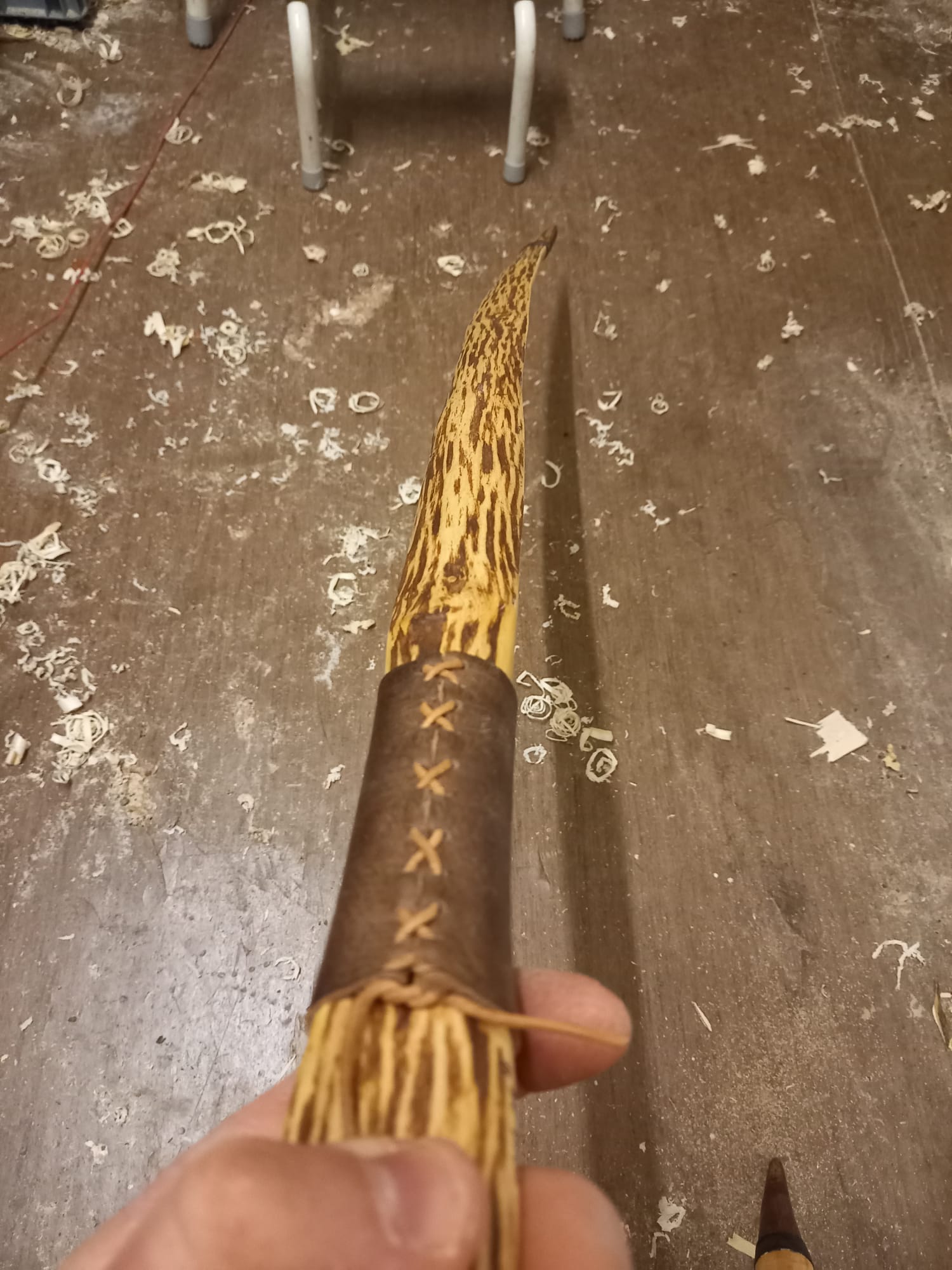

hier mal eine Präsentation der anderen Art..
hab in den letzten Wochen mein Hartriegelbogen mit 50# fertig gemacht und als der Bogenbaukollege Bogenbas letzte Woche zu Besuch war und ich den fertigen Bogen erneut schießen wollte ist das passiert
hab leider keine bilder vom Auszug aber Christian kann bezeugen, dass da kein Anzeichen einer Soll-Bruchstelle war..

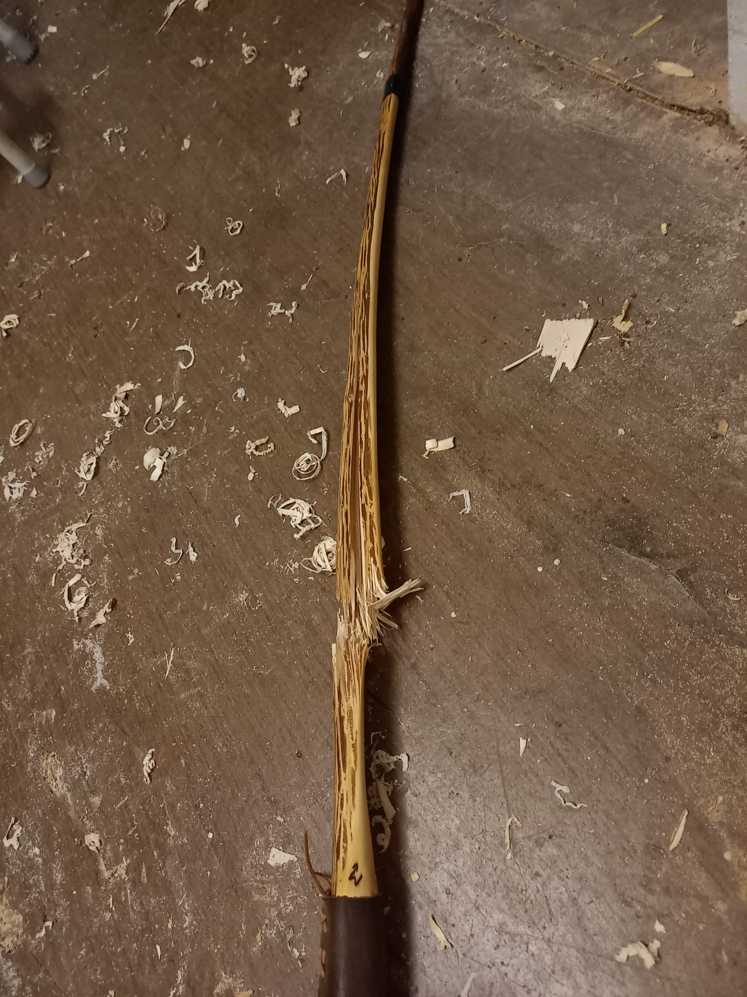

Sieht man selten. Schöner Bruch: lange Fasern, weit ins Holz hinein und sehr umfänglich über die Stelle verteilt.
Ursache: Entweder wenig Bindung zwischen den einzelnen langen Fasern oder völlige Überlastung nur dieser Stelle.

Ja das war echt bitter. War gerade angekommen und wir sind gleich schießen gefahren. Dann dreh ich mich kurz weg um meinen Bogen aufzuspannen während er die ersten Pfeile fliegen lies, und schon hab ichs krachen gehört. Glück hab ich keins aus Österreich mit gebracht. Und gutes Wetter auch nicht :-[

Snake-Jo hat geschrieben: 26.11.2022, 09:44 Ursache: Entweder wenig Bindung zwischen den einzelnen langen Fasern oder völlige Überlastung nur dieser Stelle.
das ist die Frage was jetzt genau die Ursache war..
weil an der stelle hatte er bspw keinen Knick oder ähnliches

Der ehemalige User "Henning" sagte mal:
"Manche Bäume WOLLEN einfach kein Bogen sein!"
Is so...

So bricht eigentlich nur ein vollkommen gesunder Hartriegel. ::)
Falsch aufgespannt? Biegung beim aufspannen in den WA gelegt,statt auf Mitte?
So hat's mein Jüngster auch mal geschafft. ;)

Kemoauc hat geschrieben: 11.12.2022, 21:06 Falsch aufgespannt? Biegung beim aufspannen in den WA gelegt,statt auf Mitte?
2 x nein ;)
Ganz normal aufgespannt und ganz normal geschossen (die ersten 2 Schuss)
