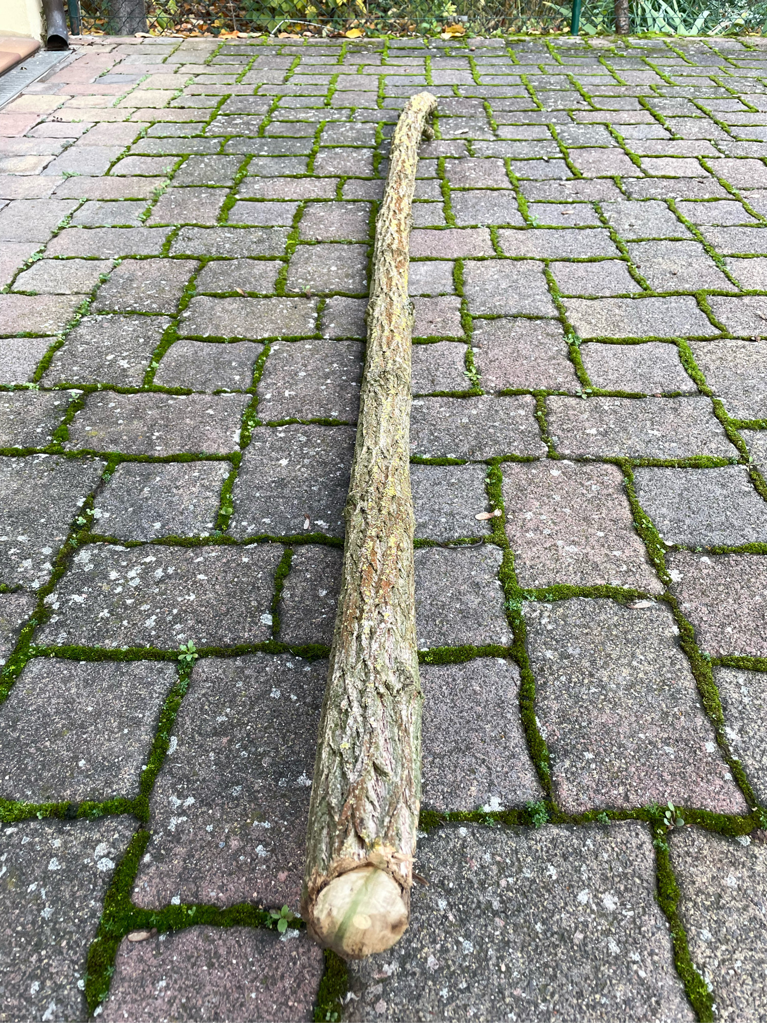

heute habe ich ein schönes Stück Holunder beim Spazieren gehen entdeckt. Handelt es sich hierbei um schwarzen Holunder? Die Enden habe ich schon versiegelt. Muss die Rinde runter? Oder trockne ich ihn in der Rinde?
Lg Wildholz

Vermutlich ist das schon schwarzer Holunder.
Schneid doch mal einen einjährigen Trieb auf und schau wie das Mark gefärbt ist.

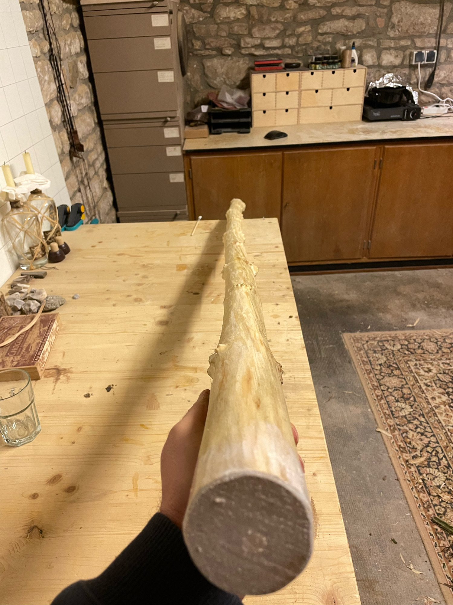

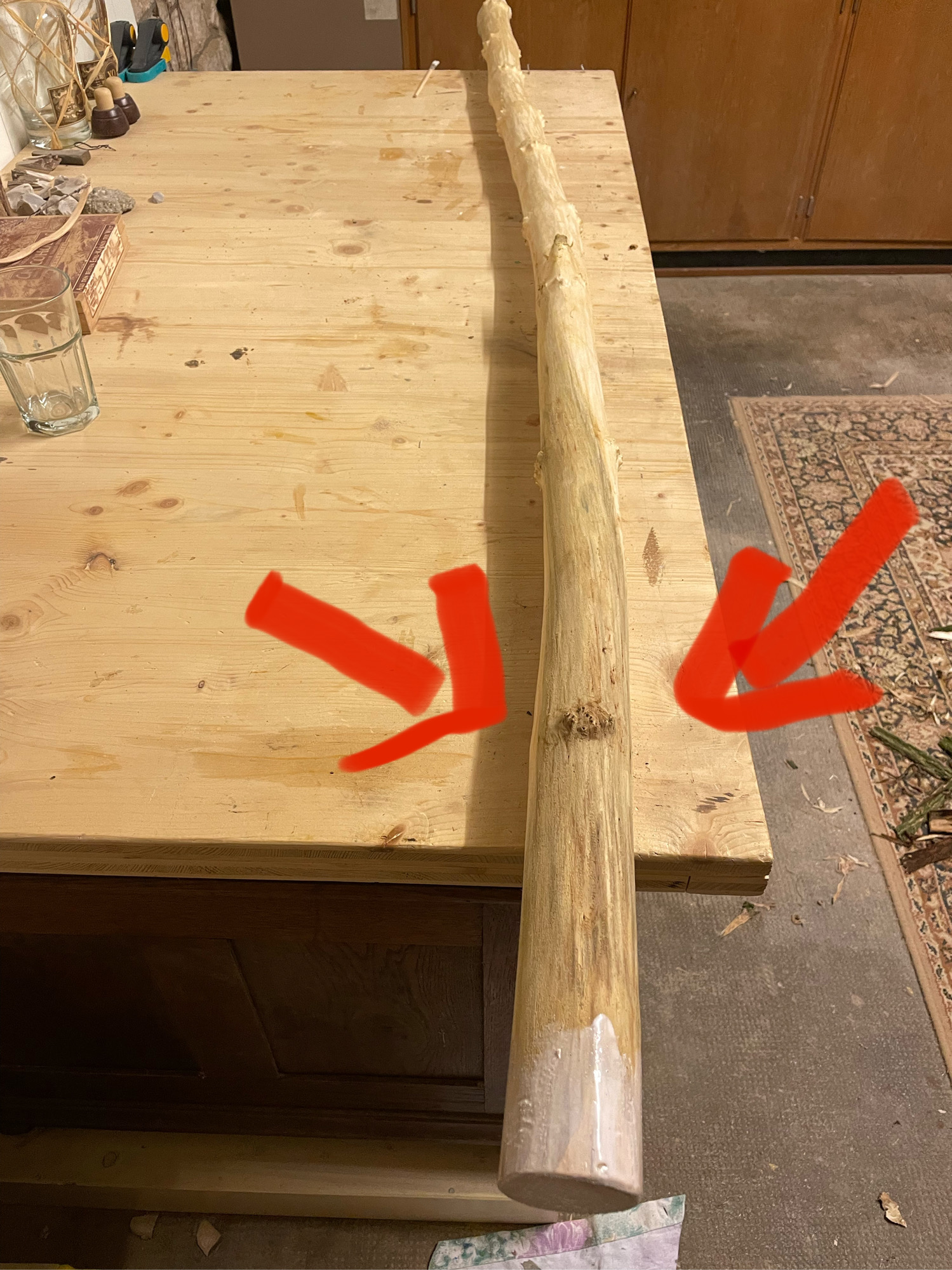

Der Stave hat die Rinde jetzt unten und scheint Drehwuchs zu haben. Des weiteren war die Rinde unten morsch und leich angefault. Ist der Stave trotzdem noch brauchbar oder Brennholz… Siehe Bilder
Zahme Vögel träumen von Freiheit, wilde Vögel fliegen…
Beiträge: 7068
Hat Dank erhalten: 299 Mal
Re: Wer kennt sich mit Holunder aus?
Morsch klingt verdaechtig. Holler ist sehr pilzanfaellig.
Auf alle Faelle runterarbeiten, sonst kannst den gleich auf 30cm schneiden, weil er dir garantiert an der falschen Stelle reisst.

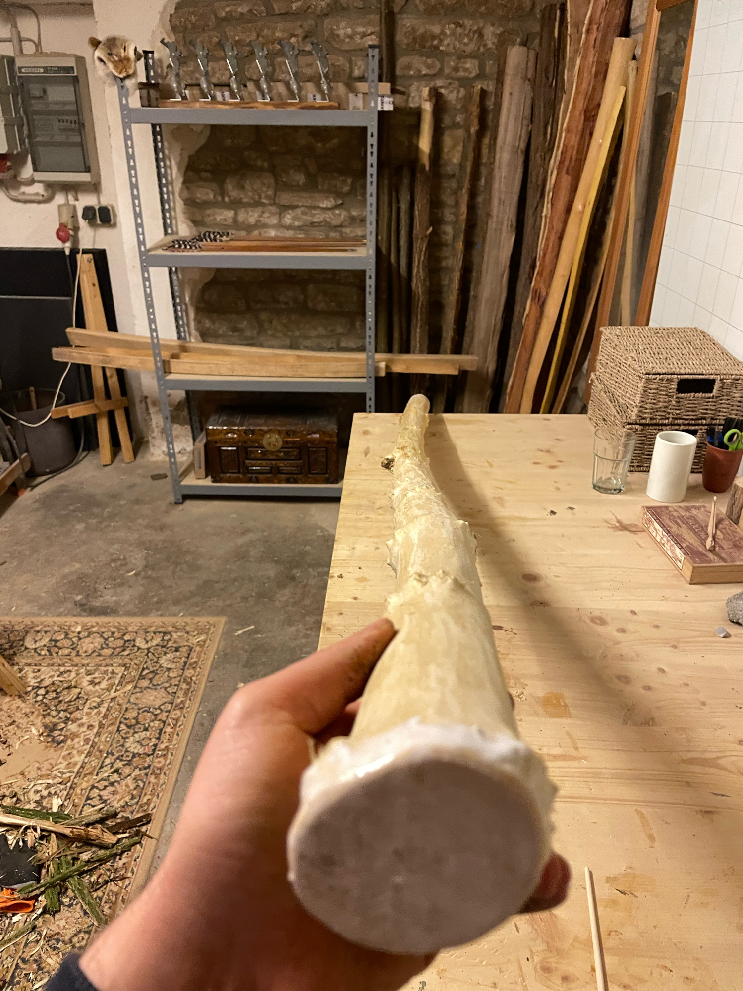

Habe ihn heute auf die Mitte des Markkanals freigelegt und das Mark bis zum Griff raus gekratzt und die Enden versiegelt.
Ist mein erster Holunder den ich in die Hände bekommen habe, und ich frage mich ob das so gut ist wenn der Markkanal frei ist. Nicht das er von da einreißt.

wenn der bis auf den Markkanal runter ist, dann ist die Wahrscheinlichkeit, dass er reißt sehr niedrig. Mir ist Holler so noch nie gerissen, aber es ist gewachsenes Holz und deshalb gibt es keine 100%ige Sicherheit.
Du solltest den Griff aber auch noch zum Bauch hin einsägen. Mit Markkanal drin reißt der Holler ziemlich sicher. Wenn Du den Griff bis auf den Markkanal einsägst, dann ist der Riss wenigstens da wo es am wenigsten schadet.

Was ich sehe gefällt mir gar nicht...
Ein Holler mit starkem Drehwuchs, Gammel und vermutlich kein Wassertrieb.
Ich würde dir Empfehlen dir n neues Holz zu suchen. Das wird vermutlich aufgrund der Holzqualität nichts.

Hi Kai,
Würde es denn was bringen wenn ich den Markkanal mit Ponal versiegel? Da dürfte er doch eigentlich noch einreißen.
Lg Wildholz

Ponal kann das Ganze verzögern, aber nicht verhindern.
Das Holz reißt ja, weil die Spannung im Holz zu groß wird.
Diese entsteht, weil bei der Trocknung radial weniger Schwund ist als tangential.

das würde die Wahrscheinlichkeit zumindest verringern, das es zu Rissen kommt. Die Erfahrung (und Murphys Law) zeigen aber, das Holz, wenn es reißt, selten dort reißt, wo es soll oder darf.
Ich hatte schon mal einen Riss im Griffbereich an der Seite! Deshalb säge ich lieber den Griff auf der Rückseite bis aufs Mark ein und klebe dann später wieder einen Keil ein.
Aber es wurde ja auch schon gesagt, das Holler häufig wie Unkraut wächst. Probiere es aus und berichte hier von deinen Erfahrungen. Nicht jeder mag einen eingeklebten Holzkeil im Griff und wenn das Versiegeln des Markkanals funktioniert dann ist doch gut.
