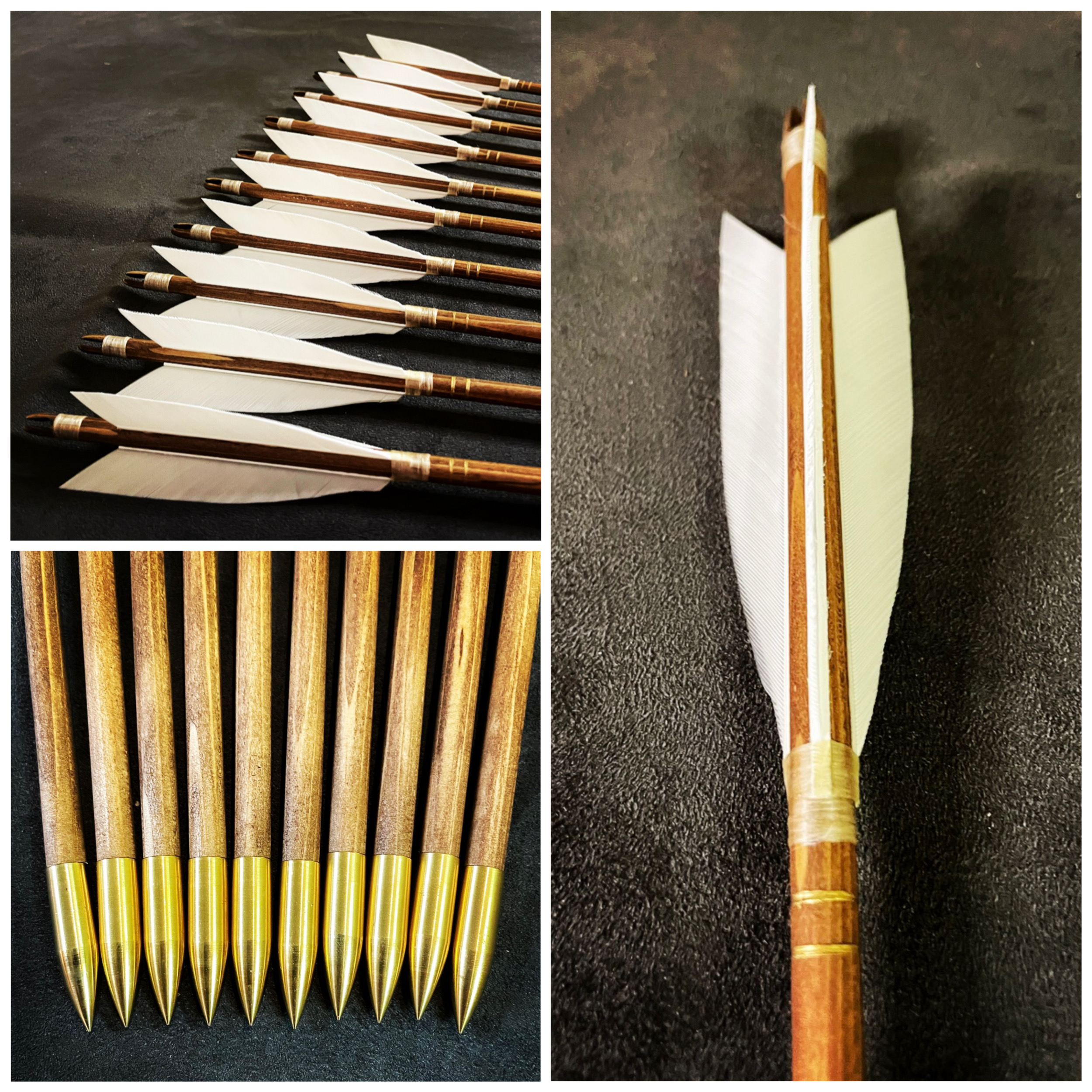

Hi zusammen, heute habe ich einen Satz Holzpfeile fertig bekommen.
Die Pfeile sind alle vom Gewicht +- 1g identisch.
Bei einem Rohschaft von 18 Gramm ergeben das Ultraschnelles Pfeile.
Verwendet wurde Fichte, Truthanfedern, Bullet Spitzen, dunkle Beize und ein Gold Cresting.
Gewickelt wurden die Schäfte mit Sehnenimitat.
Das beste sind aber die Handgefeilten Selfnocks, die wie die Industriellen Plastik Nocken auf der Sehne einrasten.
Viel Spaß mit den Bildern
Wildholz

Gefallen mir sehr gut. Durch die dunkle Beize sehen sie genau so aus wie die Bambuspfeile die ich einige Zeit geschossen hab. Das mit dem einrasten auf der Sehne erfordert echt höchste Präzision. Da gratulier ich dir dass du die Geduld aufbringst 😅.

Sehr schön geworden, die Pfeile. Mit was hast du das Gold-Cresting gemacht? Sogen. Muschelgold (echtes Gold zum vermalen)?
Hast du Erfahrung wie lange die Selfnocks ihre Klemmwirkung behalten? Fichte ist ja eher weich und ich fürchte es wird sich mizt der Zeit abnutzen und nicht mehr klemmen.

So viel Geduld ist es gar nicht. Die Schäfte werden gebohrt und eingesägt, der Rest wird per Hand mit Schleifpapier gemacht unter ständiger Prüfung wie die Nocke auf die Sehne einrastet. Das sind 2 Minuten Arbeit…Ich habe einen kleinen Motor wo der Pfeilschaft eingelegt wird und sie beim anschalten dreht. So kann ich dann mit einem Goldstift oder sonstiges das Cresting anbringen.
Zur Langlebigkeit die Nocken halten, auch gerade durch die Wicklung. Ich baue die Pfeile schon seit Jahren so und die halten genauso wie die Plastiknocken…
