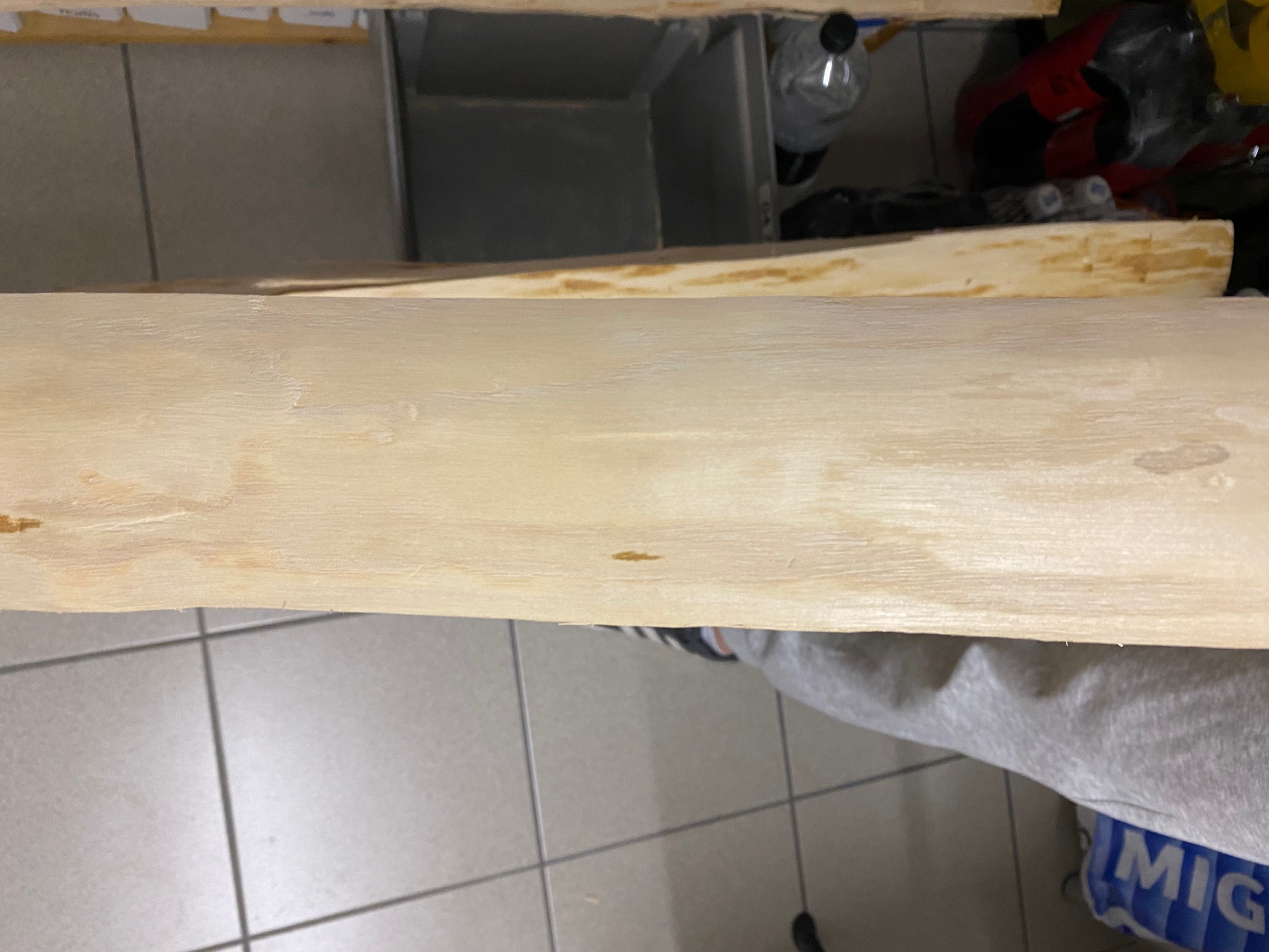

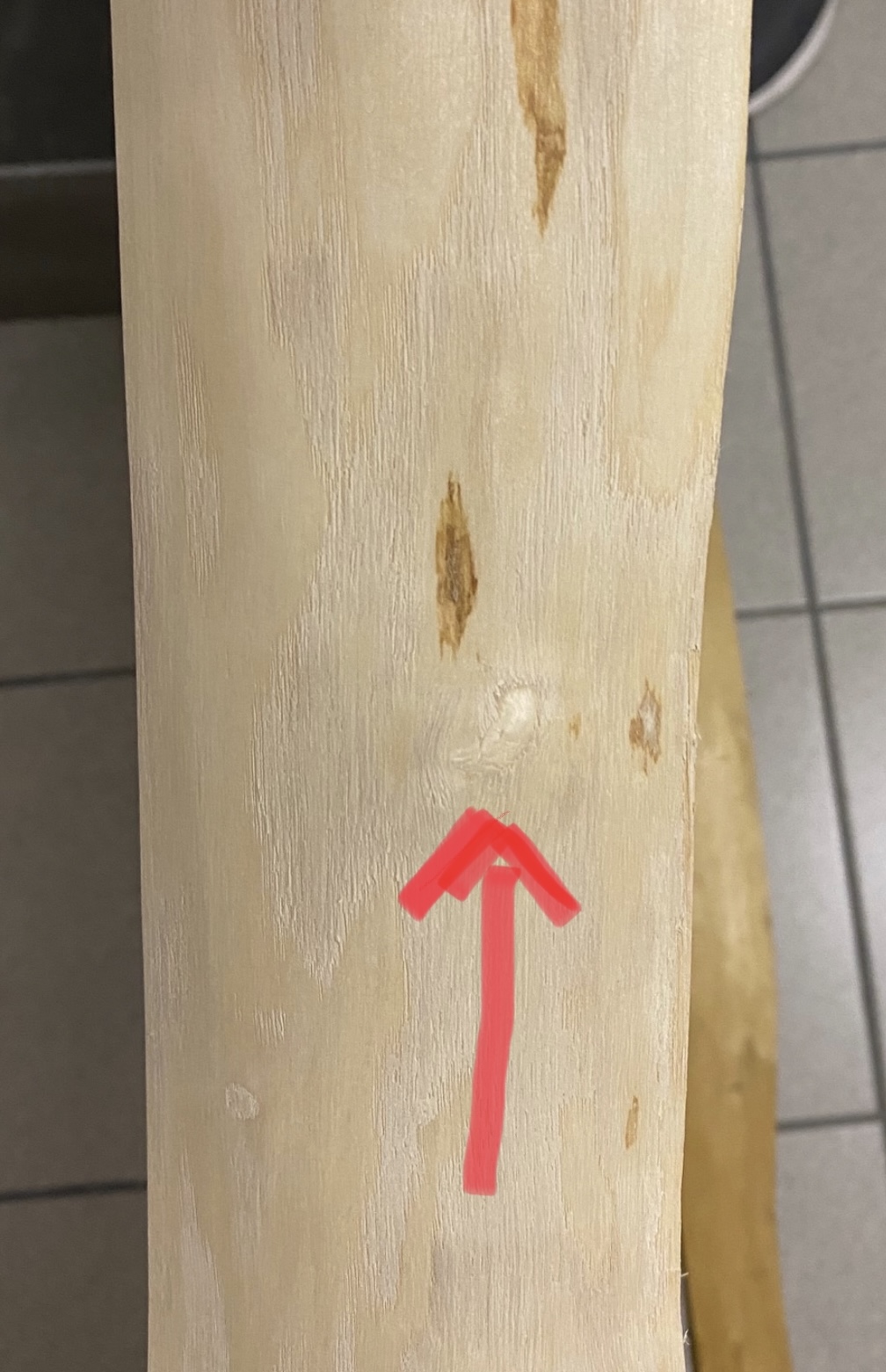

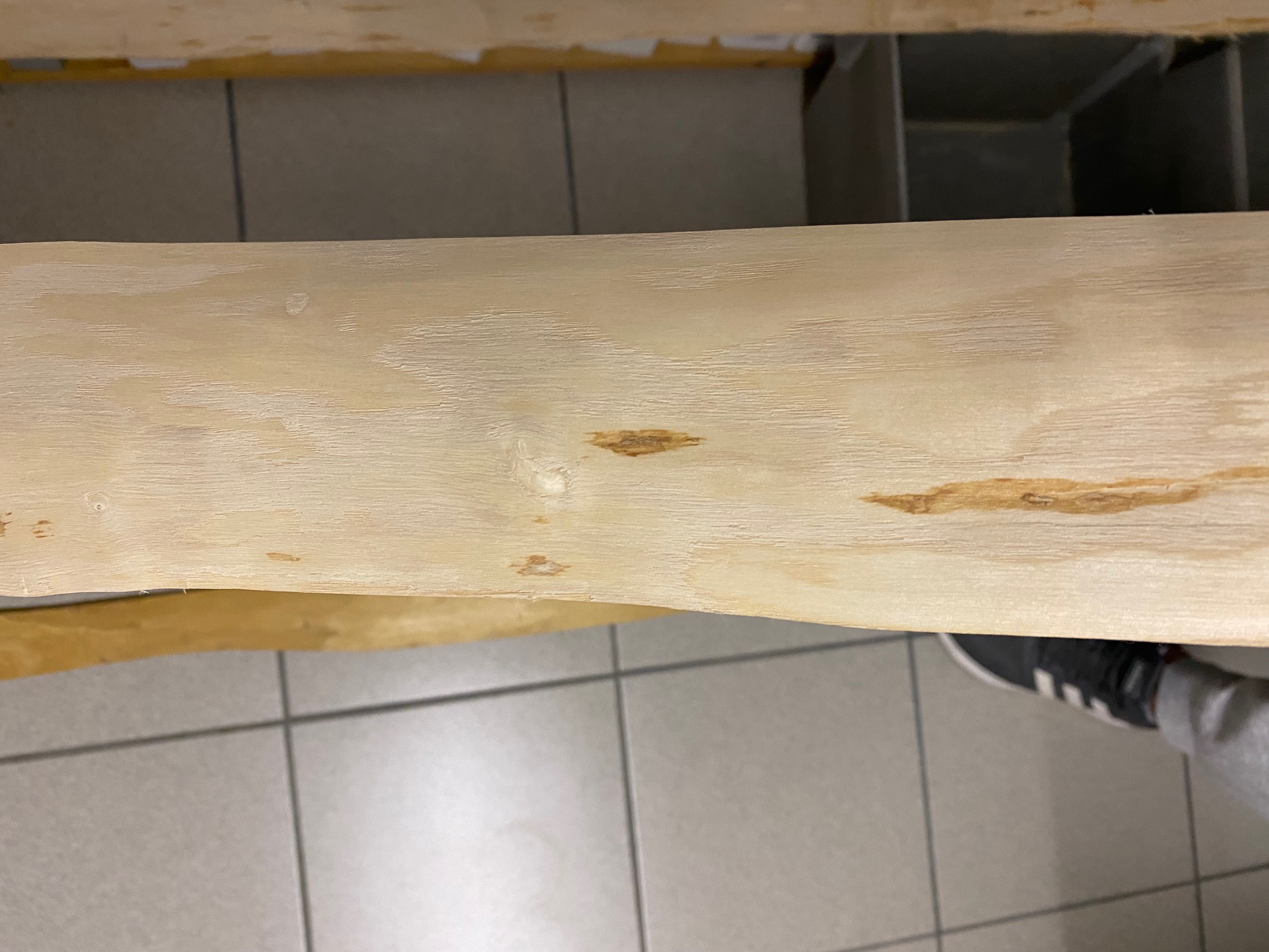

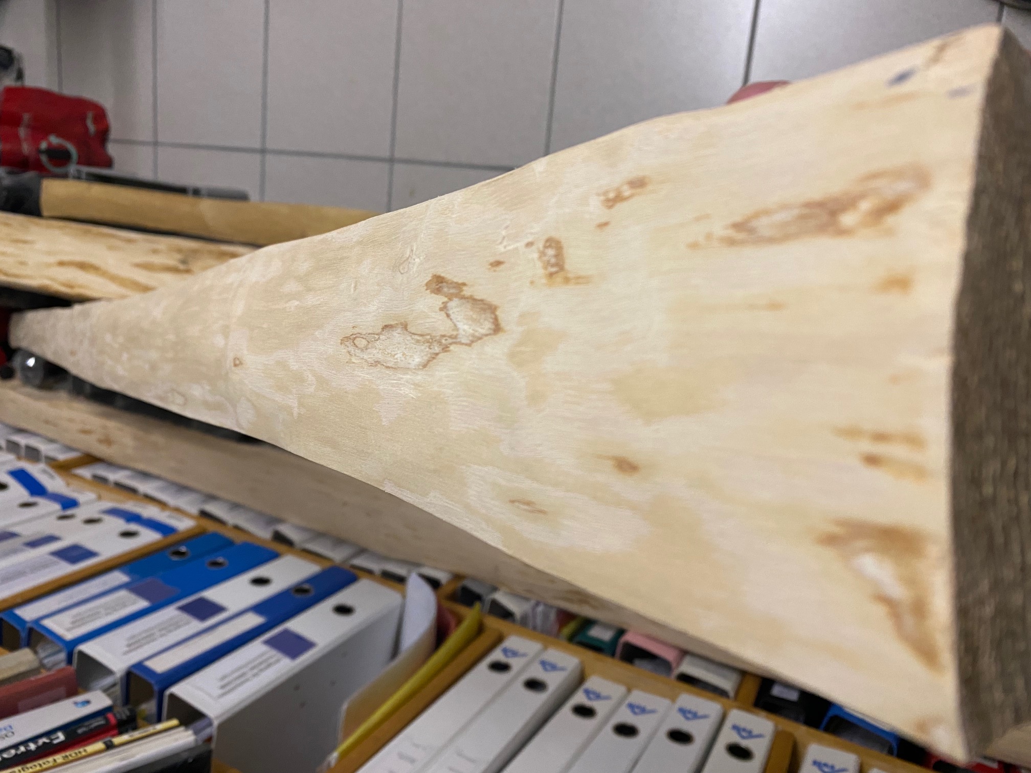

Zeichne doch mal in Dein erstes Bild ein wo Du den Bogen reinlegen möchtest...

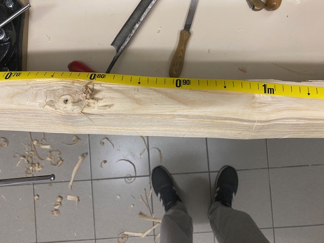

Und wo die Äste in der Länge liegen habe ich trotz des Maßbandes nicht kapiert...

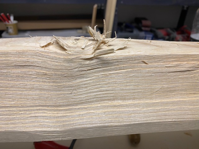

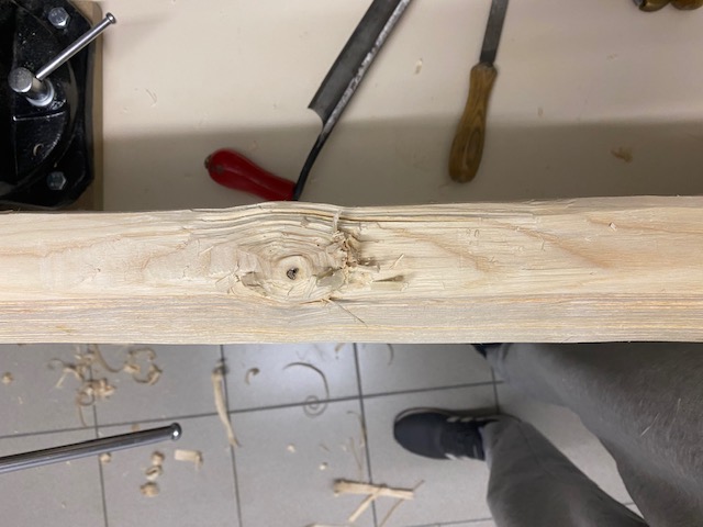

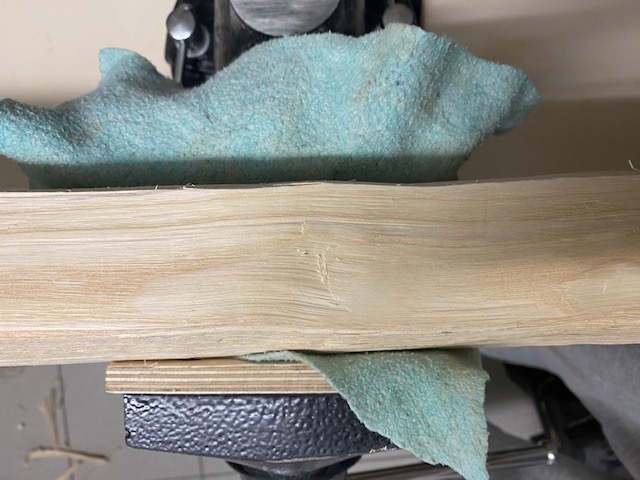

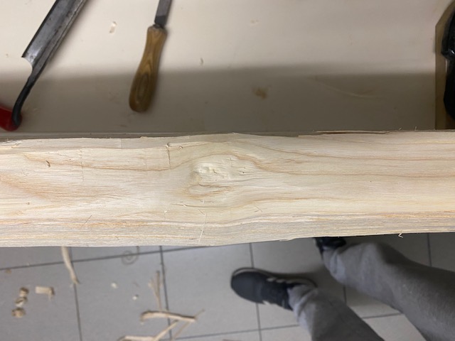

Bei dem Knubbel am Rücken hast du aber schon etwas zuviel abgetragen, die ersten Duztend Ringe sind halt sehr dünn, ich würde auf den ersten dickeren Ring gehen, ist halt etwas mehr Aufwand. Hast du schon mal Jahresringe abgetragen?

Der Spaltling misst total 2 Meter.
Ast Nr 1 liegt bei 75-80 cm und Ast Nr 2 liegt bei 1 Meter - also relativ genau in der Mitte

Guten Morgen Thomasschnabelkanne hat geschrieben: ↑08.12.2022, 22:18 Bei dem Knubbel am Rücken hast du aber schon etwas zuviel abgetragen, die ersten Duztend Ringe sind halt sehr dünn, ich würde auf den ersten dickeren Ring gehen, ist halt etwas mehr Aufwand. Hast du schon mal Jahresringe abgetragen?
Ich dachte ich hätte lediglich den Bast oder wie man das nennt entfernt, das Material war bröslig und darunter ist das Holz hart
Angegangen bin ich das mit einem feinen weichen Japanspachtel
Nein ich habe keine Ahnung, wie ich Ringe abtragen oder einen Bogen ins Holz legen soll. Auch ist mir unklar, ob der Stamm stirnseitig gesehen ein schräg liegendes "Rechteckt" einnehmen soll oder wie ich mich da zu orientieren habe.
Aber wenn ihr mich weiterhin so gut anleitet, schaffe ich das vermutlich schon?
Soll ich zur Sicherheit die Stirnseiten mal eine dünne Scheibe abtrennen, damit die Ringe besser sichtbar werden und Fotos reinstellen für eine bessere Beurteilung?

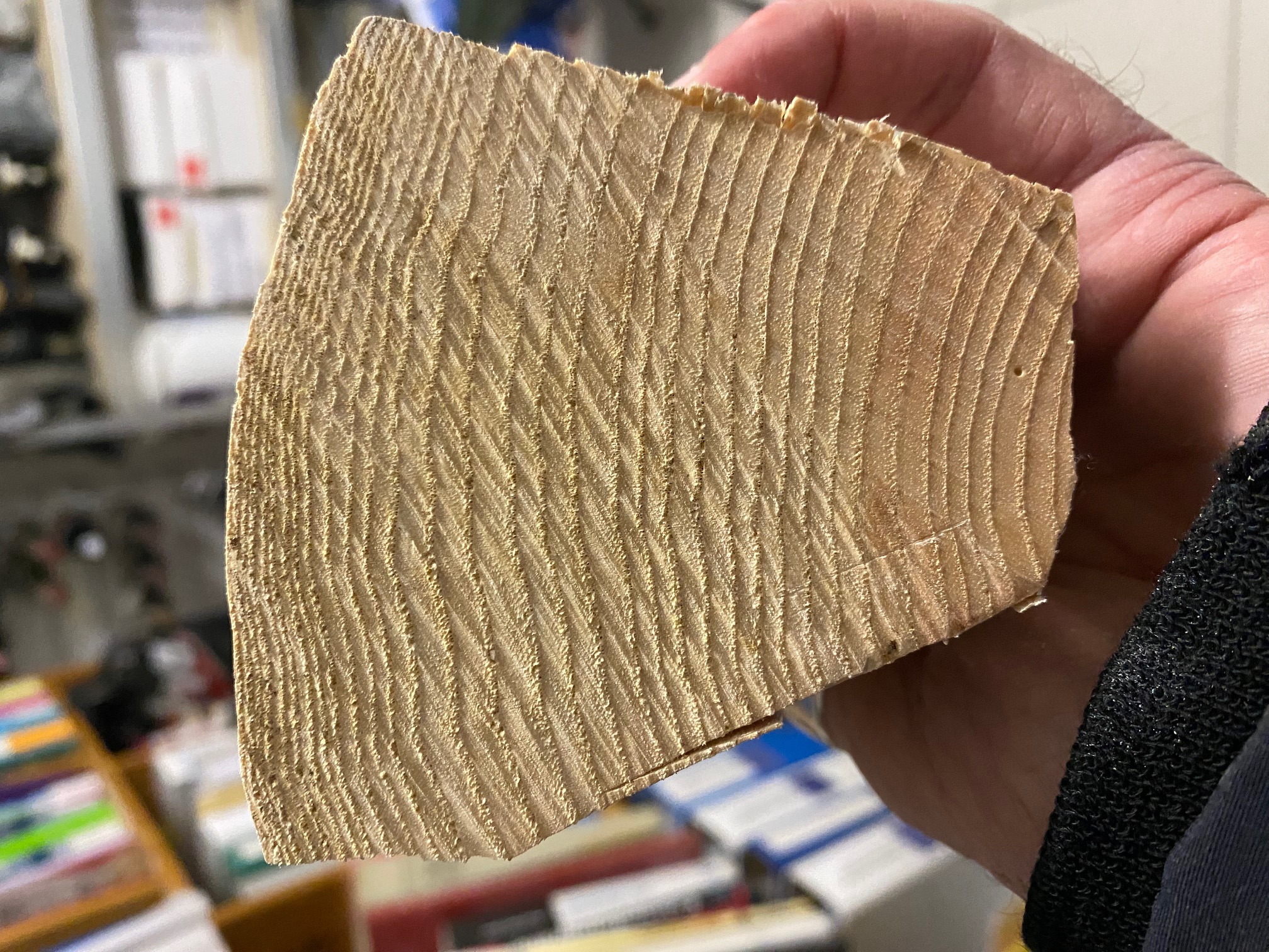

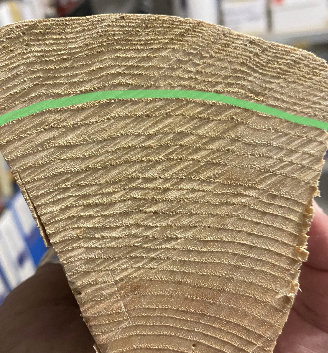

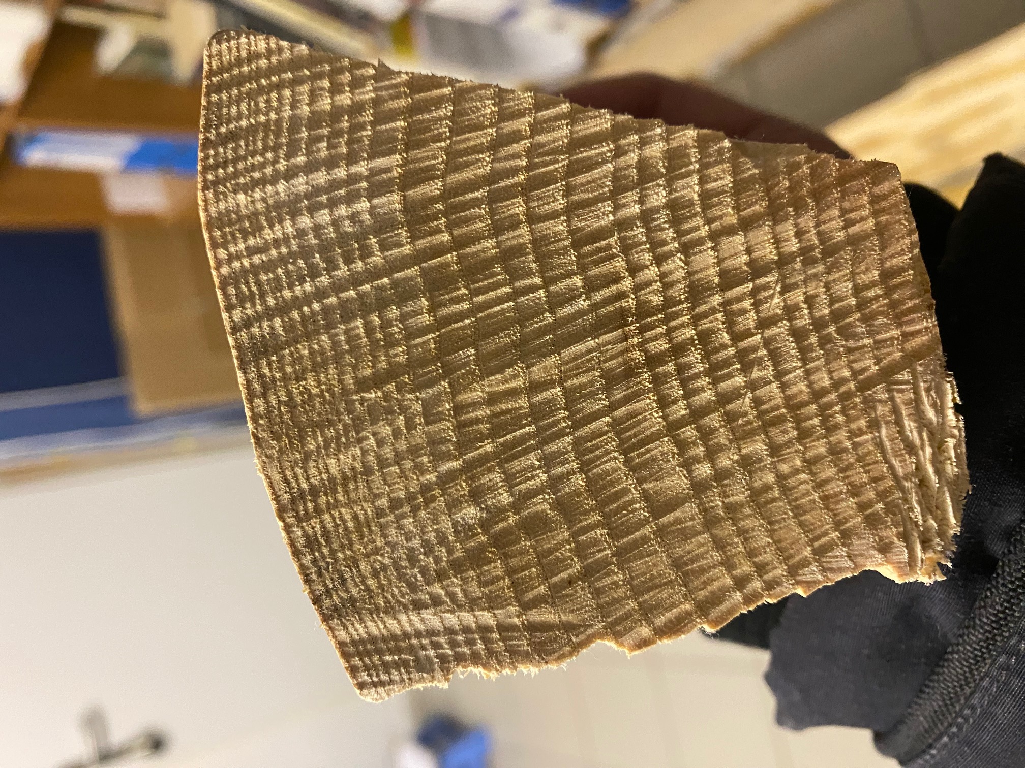

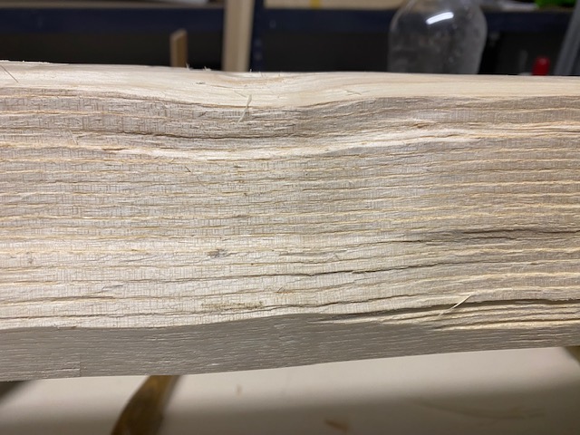

Bezüglich der Jahresringe. Auf dem Bild mit dem Knubbel sieht man deutlich zwei verschiedene Ringe. Heißt ums Jahrringe abtragen kommst du so oder so nicht rum
Da das abtragen von Jahresringen eine der wichtigsten Tätigkeiten beim Bogenbau darstellt würde ich sagen rann an das gute Stück. Du hast ja geschrieben das du eh genug Esche hast. Schnapp dir n Ziehmesser und ne Ziehklinge und runter damit
. Gerne helfen wir und zeichnen dir Zeug ein.
Ich würde die empfehlen dich vorher noch in den Aufbau von Holz einzulesen. Was Früh-Spätholz ist, was man unter Ringporig und Zerstreuporig versteht und wo der Unterschied von Laub und Nadelholz ist.

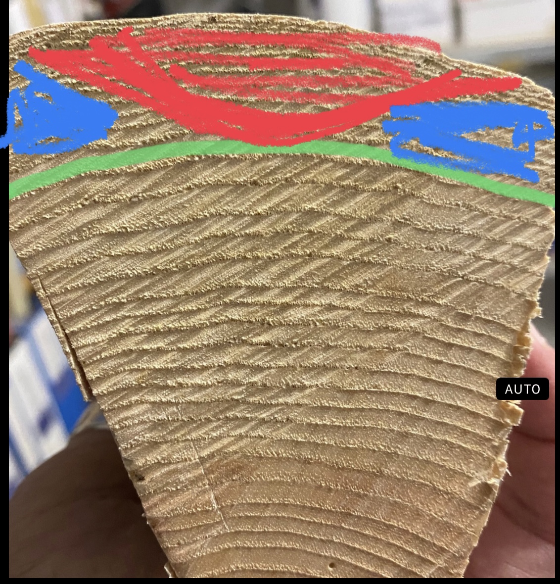

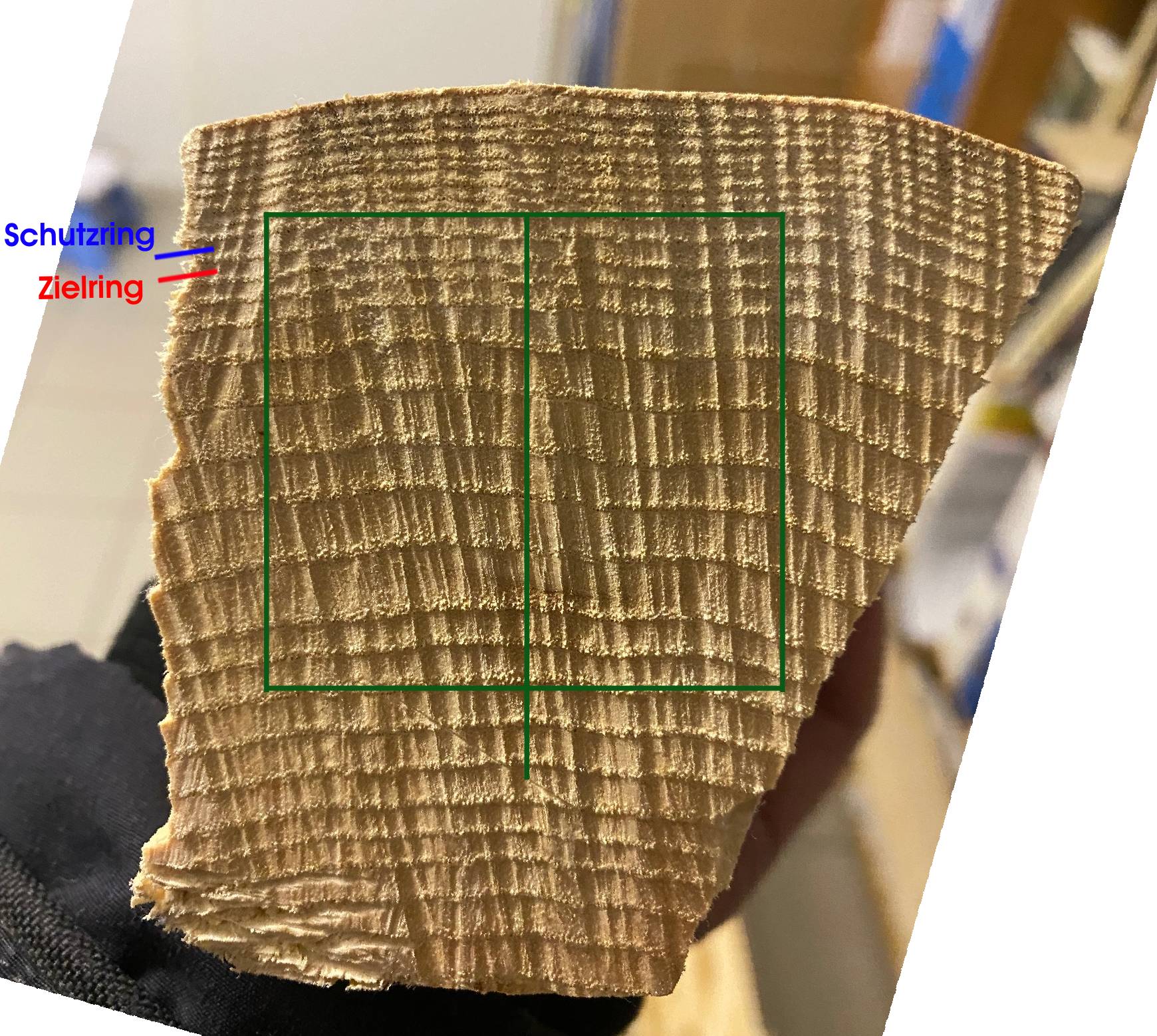

Servus, hier ein guter Beitrag zum Thema den Bogen ins Holz legen,, ,
https://www.bogensportwiki.info/index.p ... auf_suchen
Ich würde bis zur grünen Markierung abtragen,
Gutes Licht ist wichtig, da musst du halt probieren wie du am besten die Ringe erkennst, und dann mit Ziehmesser an der Stirnseite die dünnen Ringe weg bis zum Zieljahresring und immer mit Ziehklinge das dünne weiche bröselige Frühholz(das Frühholz ist das mit den großen Poren) abschaben, das darunterlegende gute harte Zeugs (Spätholz) wird dann der Rücken, den ganzen Stave entlang arbeiten, ich gehe immer von der Scheitellinie in die Tiefe und dann von der Mitte zum Rand der Wurfarme, ist wie Kanalgraben oder Archäologie
Zuerst entferne ich den roten Bereich bis zum Letzten Ring vor dem Zielring, dann gehe ich von der Mitte zum Rand (blauer Bereich) den letzten Ring vor dem zukünftigen Rücken entferne ich ganz vorsichtig mit der Ziehklinge und kleinem Ziehmesser.

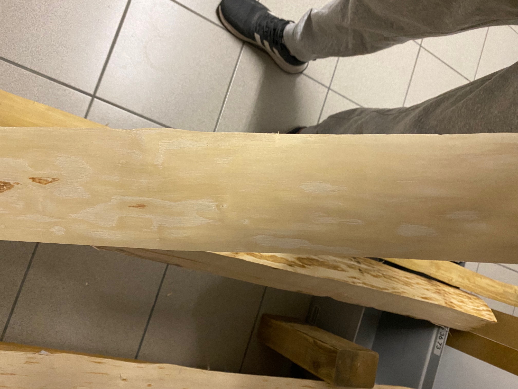

Den von Schnabelkanne grün markierten Jahresringe würde ich als Rücken stehen lassen.
Bei Deiner Esche kannst Du die Übergänge gut erkennen, das ist auf dem ersten Bild deutlich zu erkennen, ein gutes Holz um mit dem Antragen anzufangen!
Nur im Bereich der Äste erst einmal mehr stehen lassen, besonders dann, wenn sie sich in der Hauptbiegezone befinden.

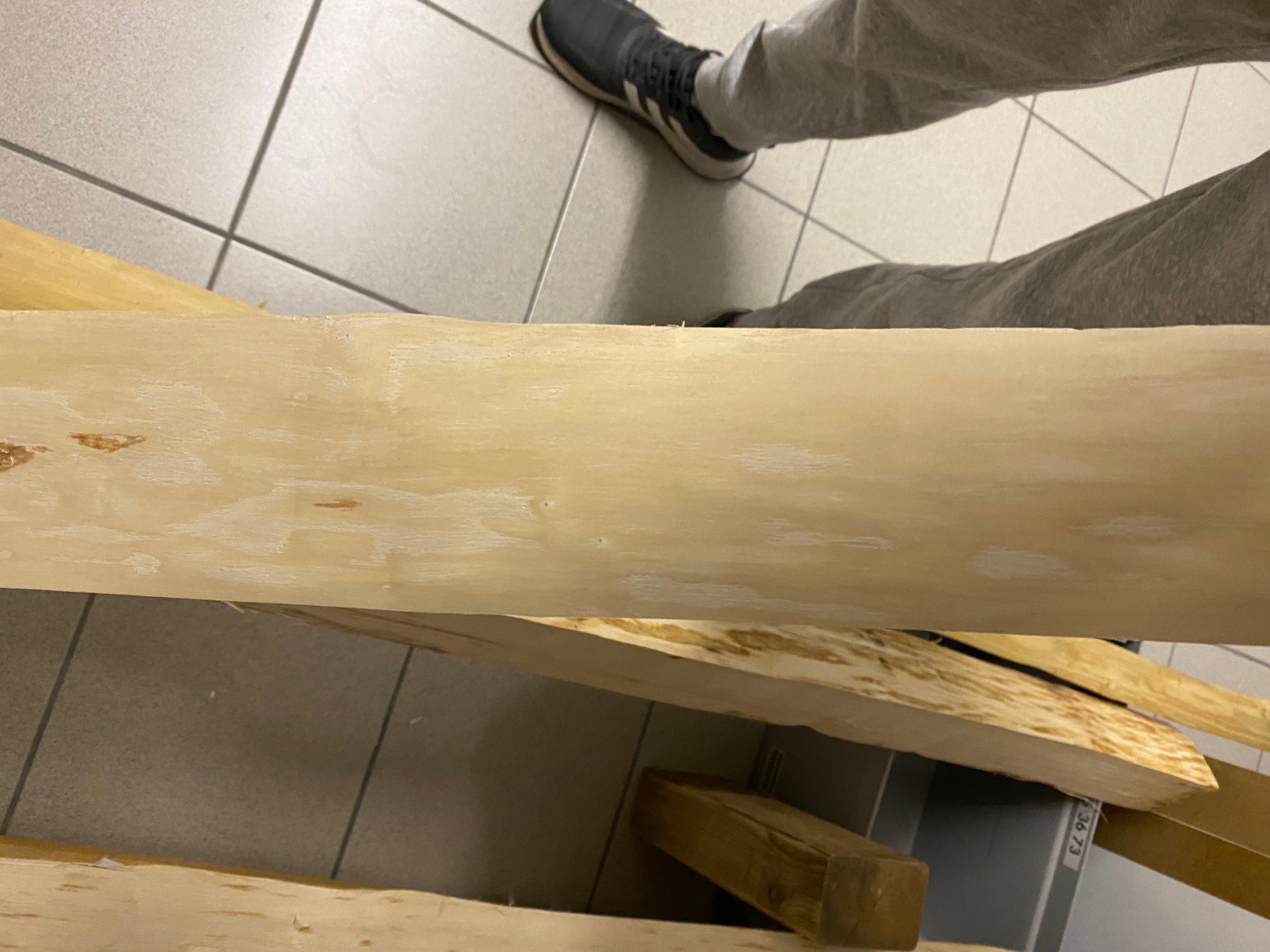

Dazu wäre ein Bild vom ganzen Holz von der Bauchseite hilfreich.

Da der äußere Ring sicher beschädigt ist, muss Holz runter, wie Tom schon geschrieben hat
Für einen Bogen mit niedrigem Zuggewicht must du aber nicht so viele Ringe abtragen, die äußeren 9 reichen (vielleicht sind es auch 10). Den von Thomas gezeigten Ring kann man für nen +100# Bogen nehmen. Lass beim abtragen zunächst einen Ring über dem Zielring stehen, so ist der Zielring geschützt.
Bei Hölzern mit leicht welligem Rücken brauchst du auch noch eine Schwanenhals-Ziehklinge, um Holzreste aus Vertiefungen zu schaben.
Ich zeiche dir nachher mal ein welchen Zielring ich empfehle und wie ich den Bogen in den stave legen würde.

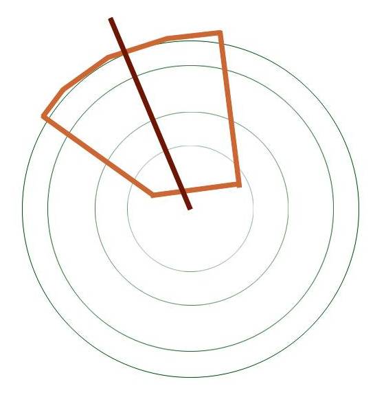

Ich habe mal eingezeichnet welchen Ring ich für einen leichten 30-35# Bogen ich nehmen würde. Der ist nach meiner Meinung absolut ausreichend.
Hier eine grobe Skizze zur Vorgehensweise. Ich versuche die Jahrringe als konzentrische Kreise zu sehen, denn so in etwa war der Baum gewachsen und ziehe eine Linie vom gedachten Markkanal (Zentrum der konzentrischen Kreise) nach außen, die annähernd 90° zu den Jahrringen verläuft. Das ist dann die senkrechte Mittellinie für den Bogenstab, den ich aus dem stave schneide.
Bei einem relativ gerade gewachsenen Baum, wie hier vorliegend, wird es bei Esche in der Regel auch einen geraden Faserverlauf geben, so dass man beim herausschneiden nicht auf den Faserverlauf achten muss. Nur sollten evtl. Äste nicht direkt am Rand liegen.
Nochmal zum abtragen der Jahrringe. Als Hilfe solltest du evtl. Aststellen mit Kreisen markieren und zunächst beim abtragen der Jahrringe aussparen.
