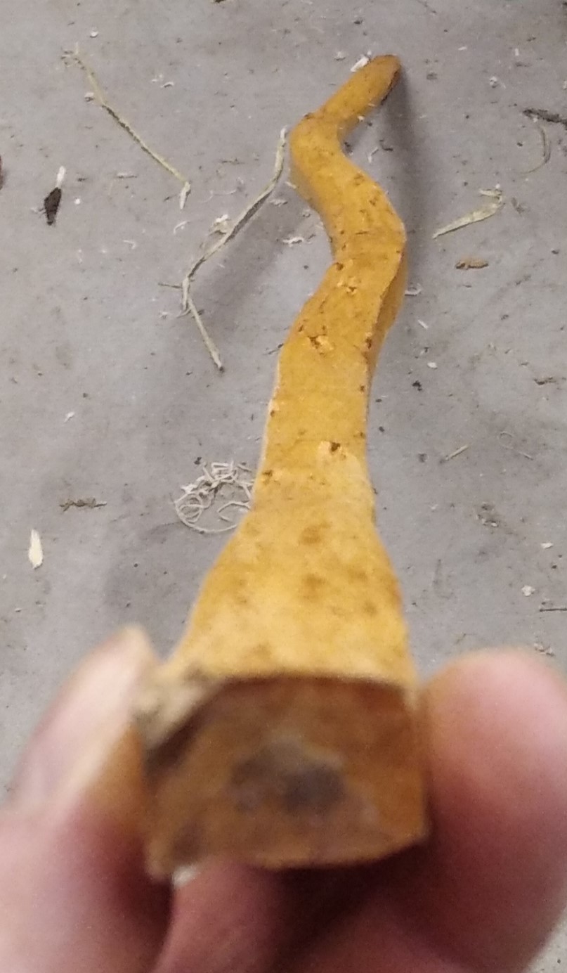

Hier will ich noch die Durchmesser der beiden Stämmchen nachliefern.
Der ausgesägte Esche-Rohling trocknet inzwischen im Wohnzimmer und hat knapp 200 g verloren.
Das kurze Eschestück habe ich auf der Kippfräse längs aufgesägt und mit dem Ziehmesser grob entrindet. Die Enden wurden versiegelt. Daraus schneide ich später Griffstücke für den Eschebogen. Ohne Markkanal wird er mir im Griff zu dünn.
Den Schwarzdorn habe ich inzwischen mit der Bandsäge grob in die Form geschnitten. Leider habe ich ein Ast übersehen. Ich hätte da gerne mehr Holz stehen gelassen. Ich habe noch nie mit diesem Holz gearbeitet und bin erstaunt, wie schnell es rot anläuft. In der Nähe von abgebrochenen Dornen ist die Bastschicht rostrot verfärbt. Mit dem Ziehmesser habe ich soviel Holz entfernt, bis sich der Rohling von Hand sichtbar biegen lässt. Dann habe ich mit der Ziehklinge noch ein paar Bearbeitungsspuren beseitigt. Ich war an dem Abend etwas unkonzentriert und habe ein paar Fehlschnitte gemacht. Beim tillern liegt das nicht mehr drin. Etwas Drehwuchs hat er natürlich auch. Zum Trocknen habe ich ihn wiederum auf einem Holz fixiert. Ich denke, mit minimalem Querschnitt steig die Chance, ohne Risse zu trocknen. Ich bin gespannt, wie stark er sich noch verzieht. Wir werden sehen, ob dieses Stück Holz ein Bogen werden will. Der Schwarzdorn lagert noch in der unbeheizten Garage. Die Luftfeuchte ist dort bei Regenwetter hoch. Er hat von gestern (1334 g) auf heute knapp 40 g verloren. Schnabelkanne äusserte den Verdacht, dass die Esche krank sein könnte.
Beim Schwarzdorn ist die Chance ebenfalls gross, das der Brennholz wird. (Drehwuchs, Totast)
Ich überlege noch, einen weiteren Kandidaten vorzubereiten. Er soll ebenfalls nicht einfach gerade sein. Für mich eine tolle Herausforderung! Der Aufmerksame Leser hat bestimmt gemerkt, dass ich noch nicht viele Bögen gebaut habe.

Am Längsschnitt kann man sehen dass die äußeren Jahrringe sehr dünn sind (das Bild hab ich schon etliche Male bei vom Eschentriebsterben betroffenen Bäumen gesehen). Das heißt aber nicht dass das Holz schlecht ist, nur sind die äußeren Jahrringe nicht hoch belastbar.
Re: Saplingbow 15, Anvil, Esche, Schwarzdorn?
Danke Neumi für die Einschätzung. Ich bleibe um die 4 cm breit und 176cm lang (69"). Der Bogen soll ca.35# bei 29" Auszug bekommen. Der Griff soll nicht mitbiegen. Ich denke das liegt drin.

Denke ich auch, aufgrund der Erfahrung von Hieronymus.
Aber zeig doch mal eine Nahaufnahme der Stirnseite.
Hier der Rückenring (Ich bin nicht mehr sicher, von welcher Stammhälfte der Abschnitt ist. Er ist von oben)

Also, ich würde mir keine Gedanken machen , bei dem Zuggewicht, Breite und länge deines Bogens. Natürlich solltest du dann achtsam den Rückenring freilegen, also Rinde und Bast runter. Um so feuchter er ist , um so besser und einfache gehts
Wenn du Bauchweh mit dem Rückenring hast , dann spricht auch nichts dagegen ihn abzunehmen

Sehr gute Fotos
Ansonsten wie Hieronymus schreibt
