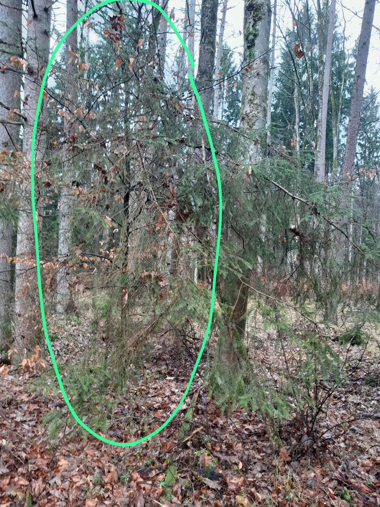

Saplingbow 15, Tom Tom, Bergulme, Rottanne

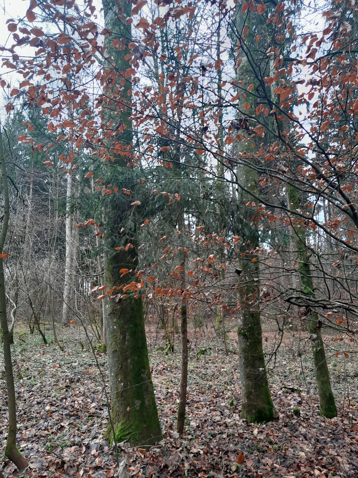

Bergulme im Habitat
Bergulme im Habitat

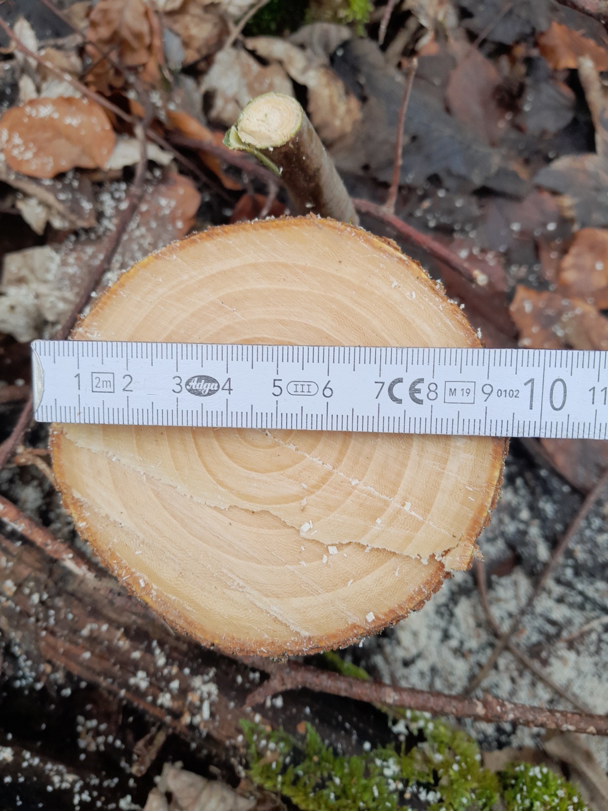

Querschnitt am dicken Ende
Geerntet am 2.1 mit ner Fiskars Handsäge

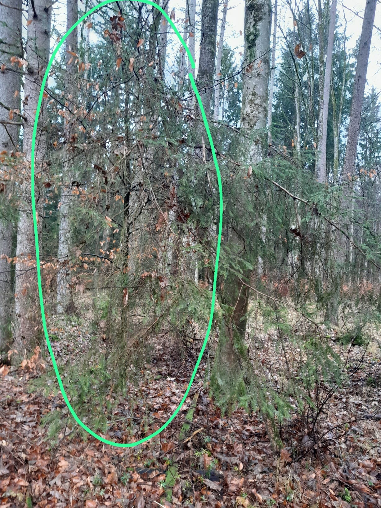

Re: Saplingbow 15, Tom Tom, Bergulme, Rottanne

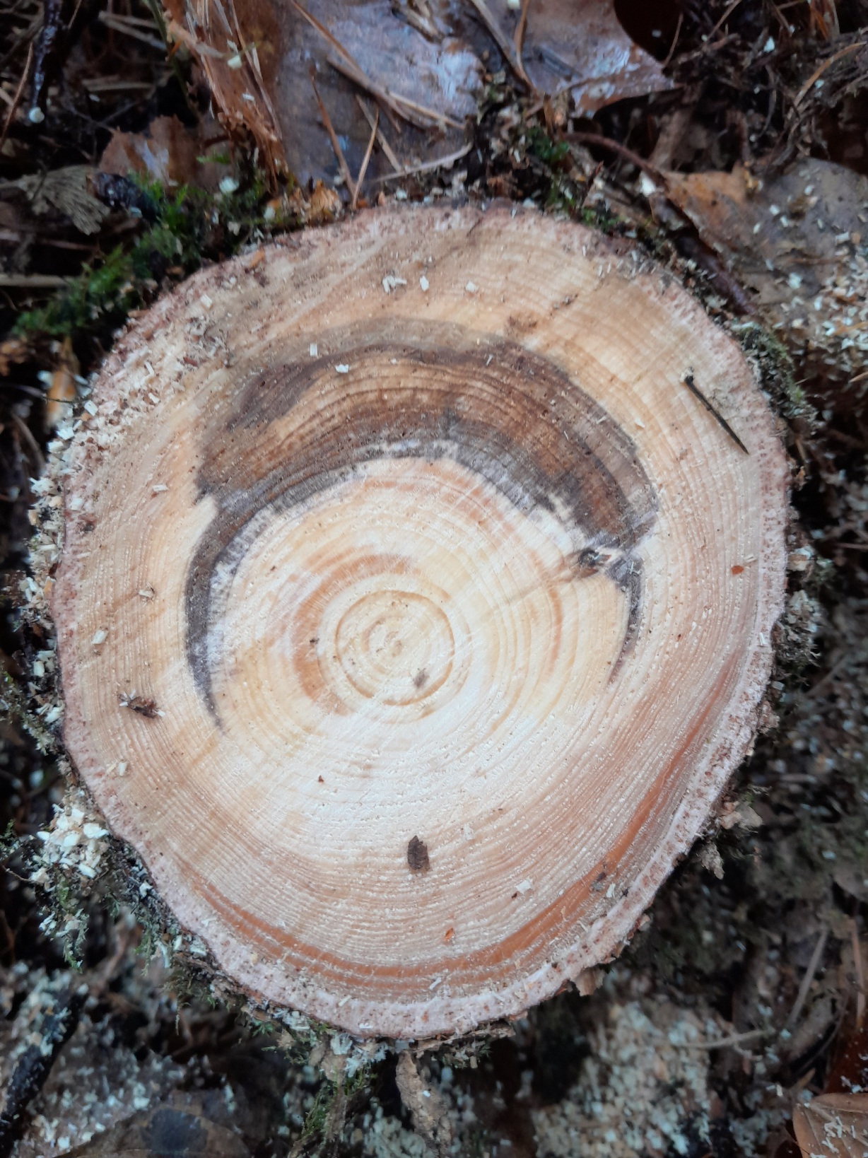

Rottanne im Habitat
Rottanne im Habitat
Geerntet am 3.1 mit ner Fiskars Handsäge.

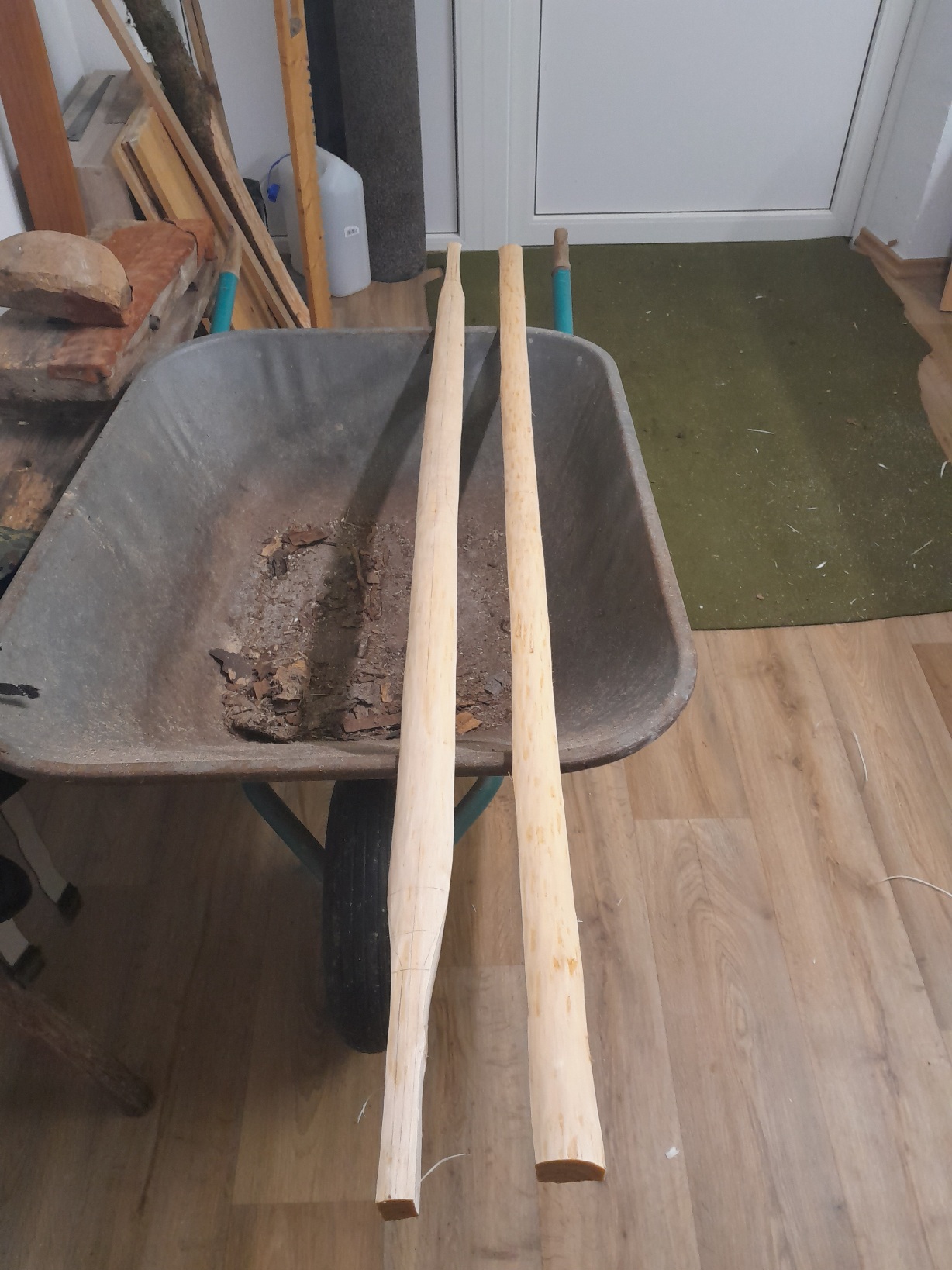

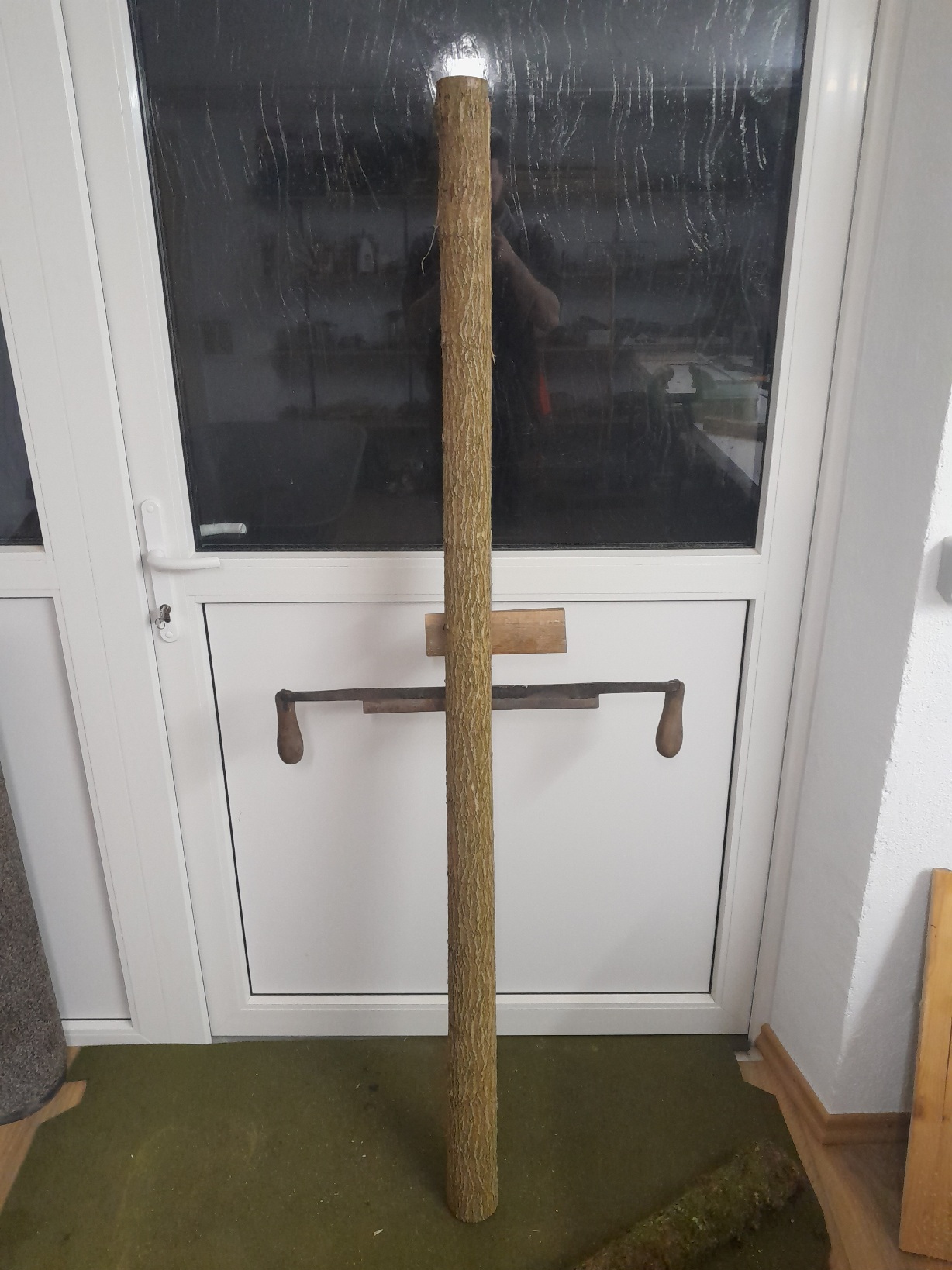

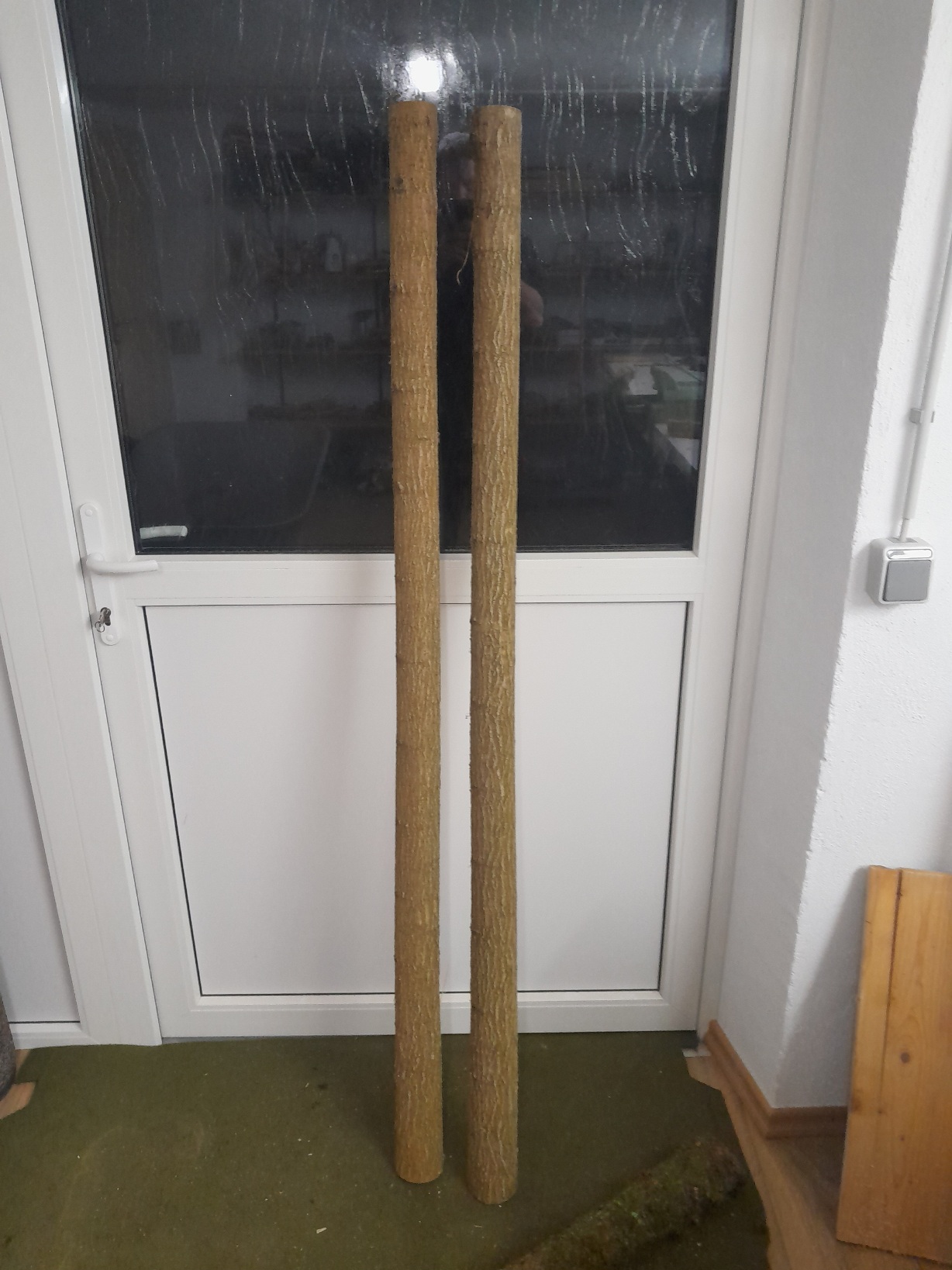

Beide Rohlinge nach der Ernte
Ulme auf 170cm gekürzt und gespalten mit Schnitzmesser und Keil
Zwei perfekte Rohlinge
Borke und den Großteil vom Bast mim Schnitzmesser entfernt, anschließend mit nem Restholz den Bast abgekratzt
Anschließend mit Schlagschnur und Bleistift grob die Maße aufgezeichnet und mit Schnitzmesser und Schweifhobel mal grob in Form gebracht

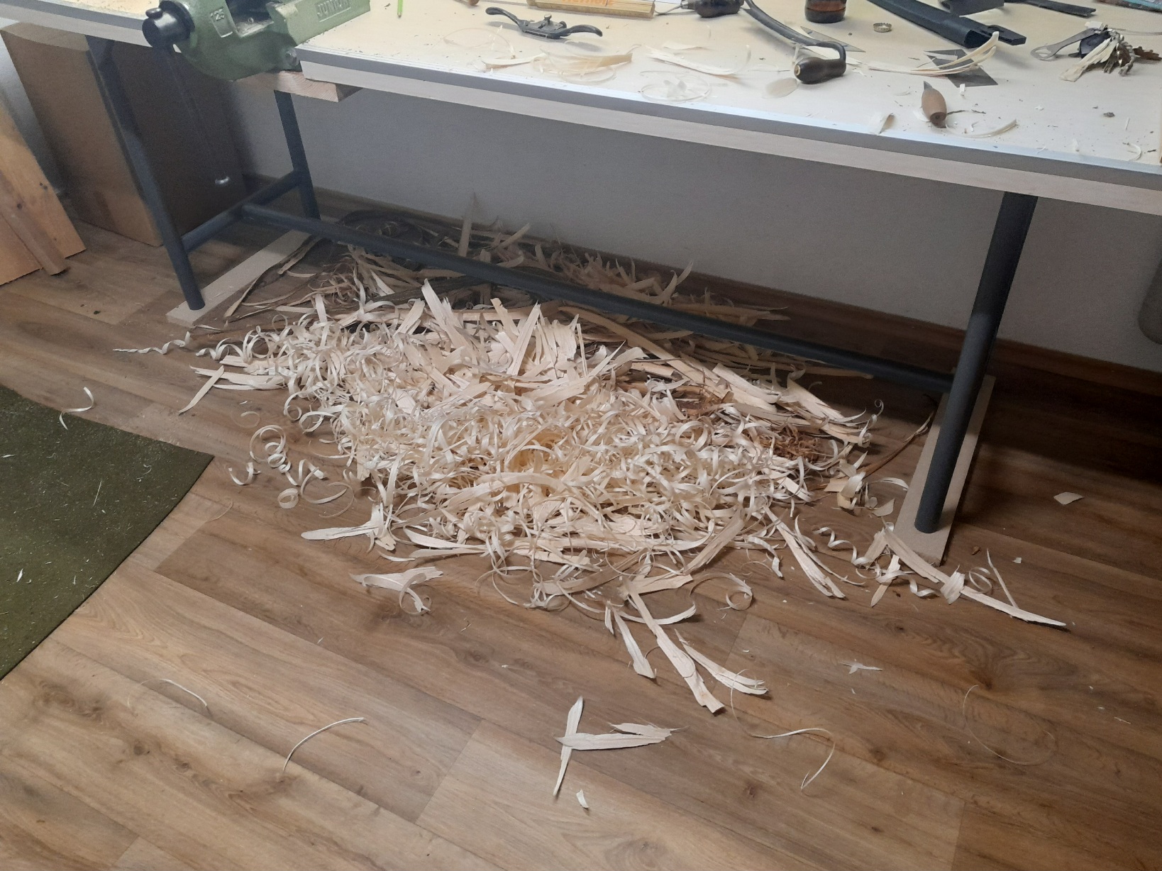

Obligatorisches Spänebild

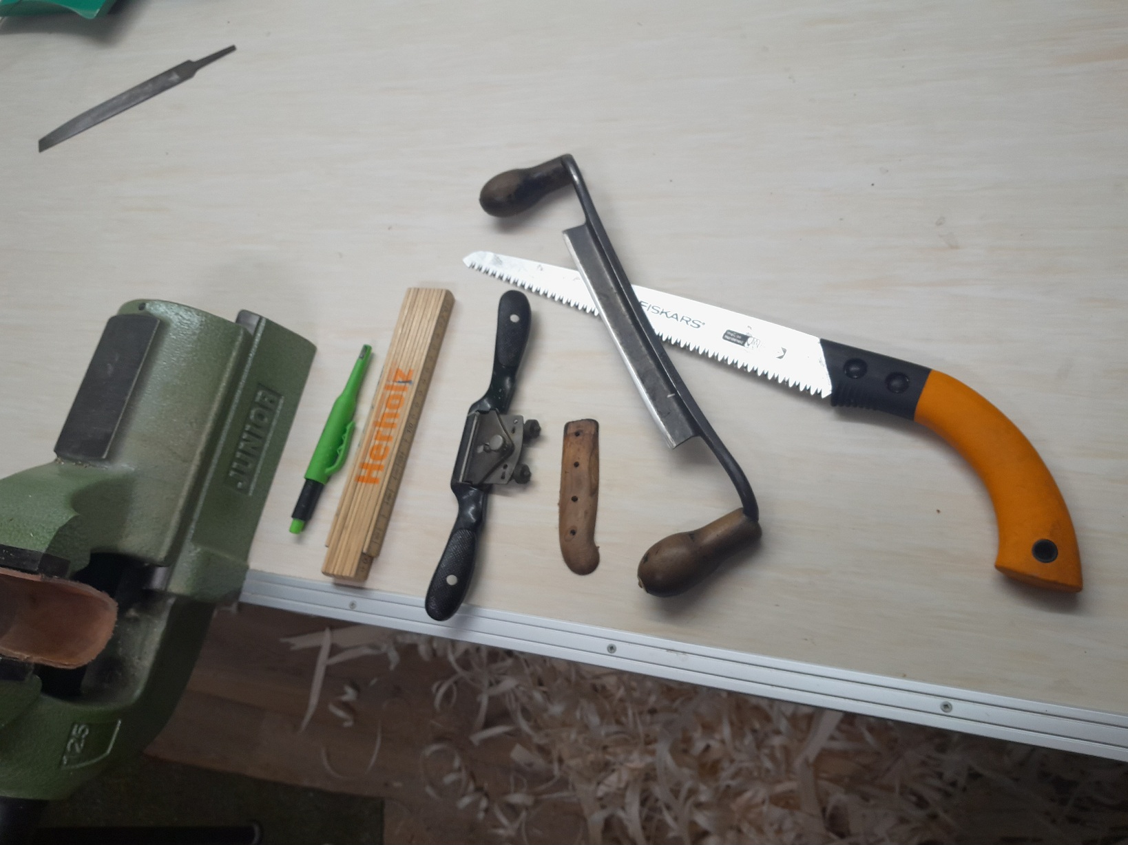

Verwendetes Werkzeug

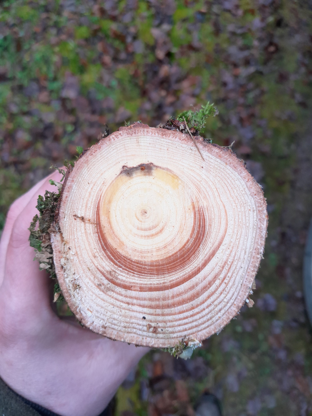

Fichte neu
Fichte neu
Querschnitt
Querschnitt

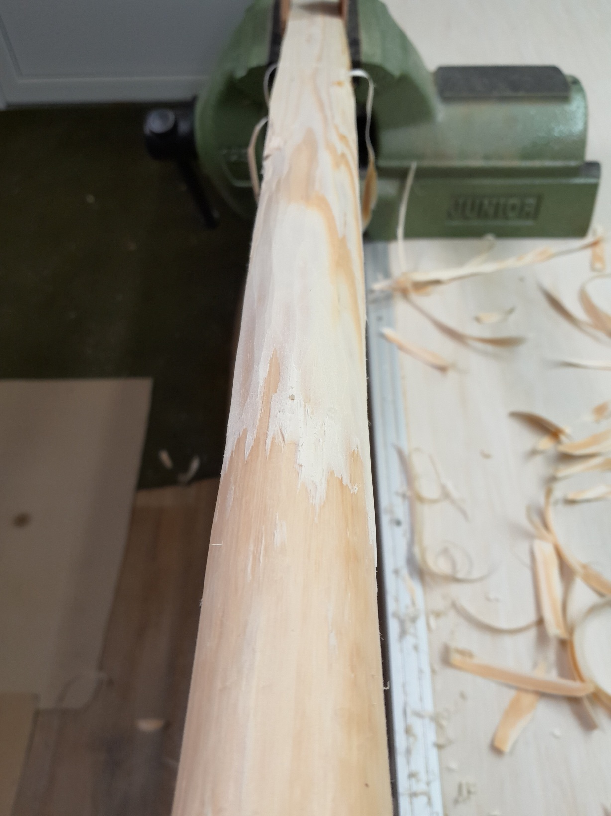

Runtergearbeitet. Der dicke dunkle Ring links im Rohling wird herausgearbeitet
Ring freilegen
Ring freilegen

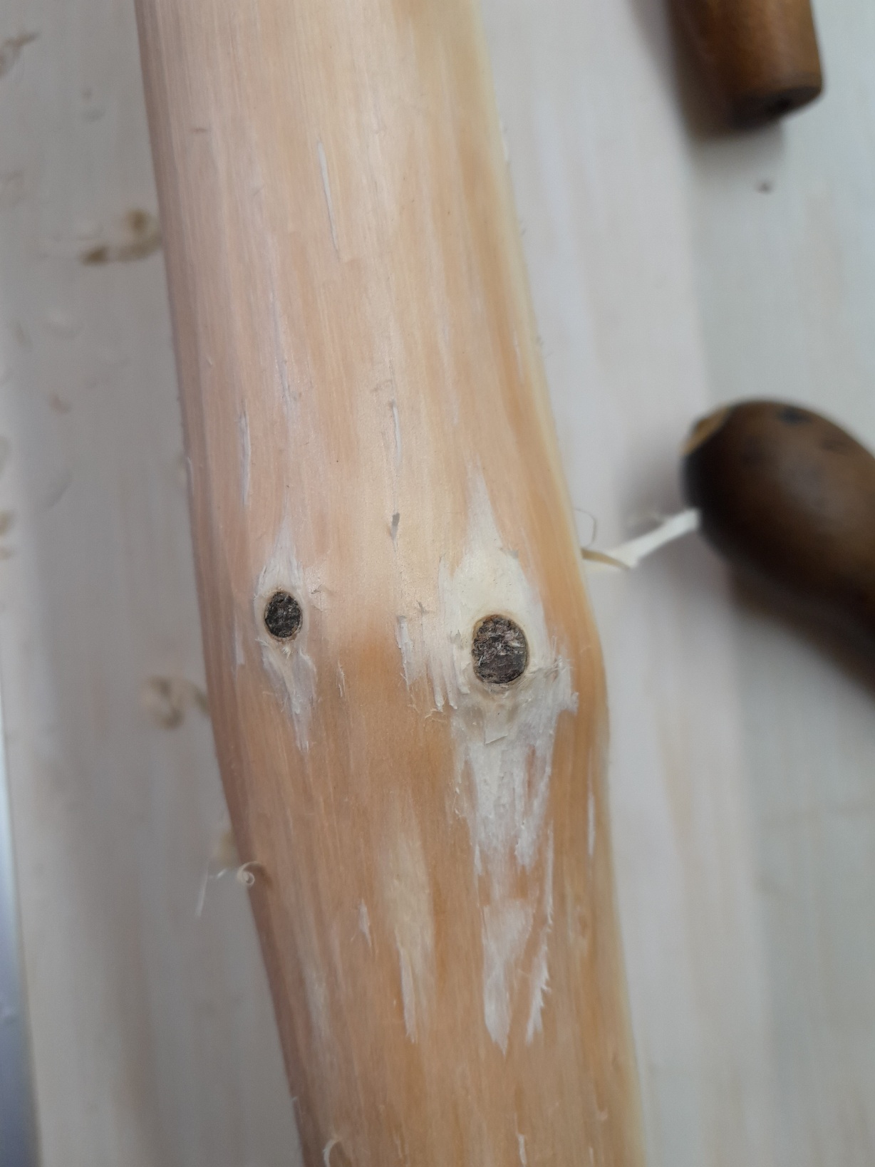

Doofe Totäste
Doofe Totäste
Deflex oder Reflex je nach dem...
Bauchansicht
Bauchansicht

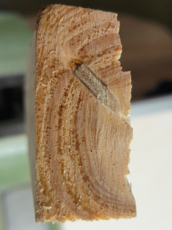

Querschnitt am Wurfarmende.
Jetzt bin ich am überlegen:
Nehme ich den durchgehenden Jahresring als Rücken oder als möglichst druckstabilen Bogenbauch? Geplannt ist eigentlich noch ein Sehnenbacking.
Was gibt's für Vorschläge?
Mit der generellen Qualität der Fichte bin ich dieses Jahr nicht zufrieden aber jetzt ist es halt so.
Lg Tom Tom

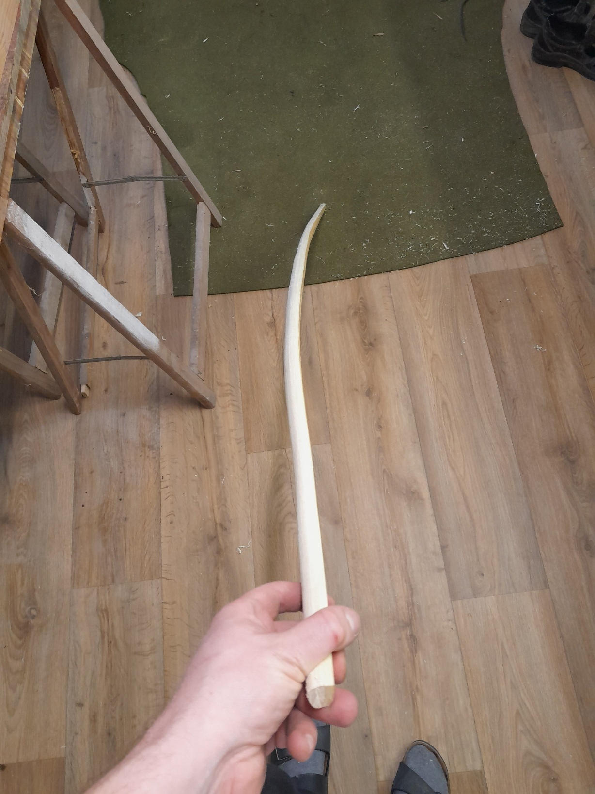

Seitenansicht
Seitenansicht

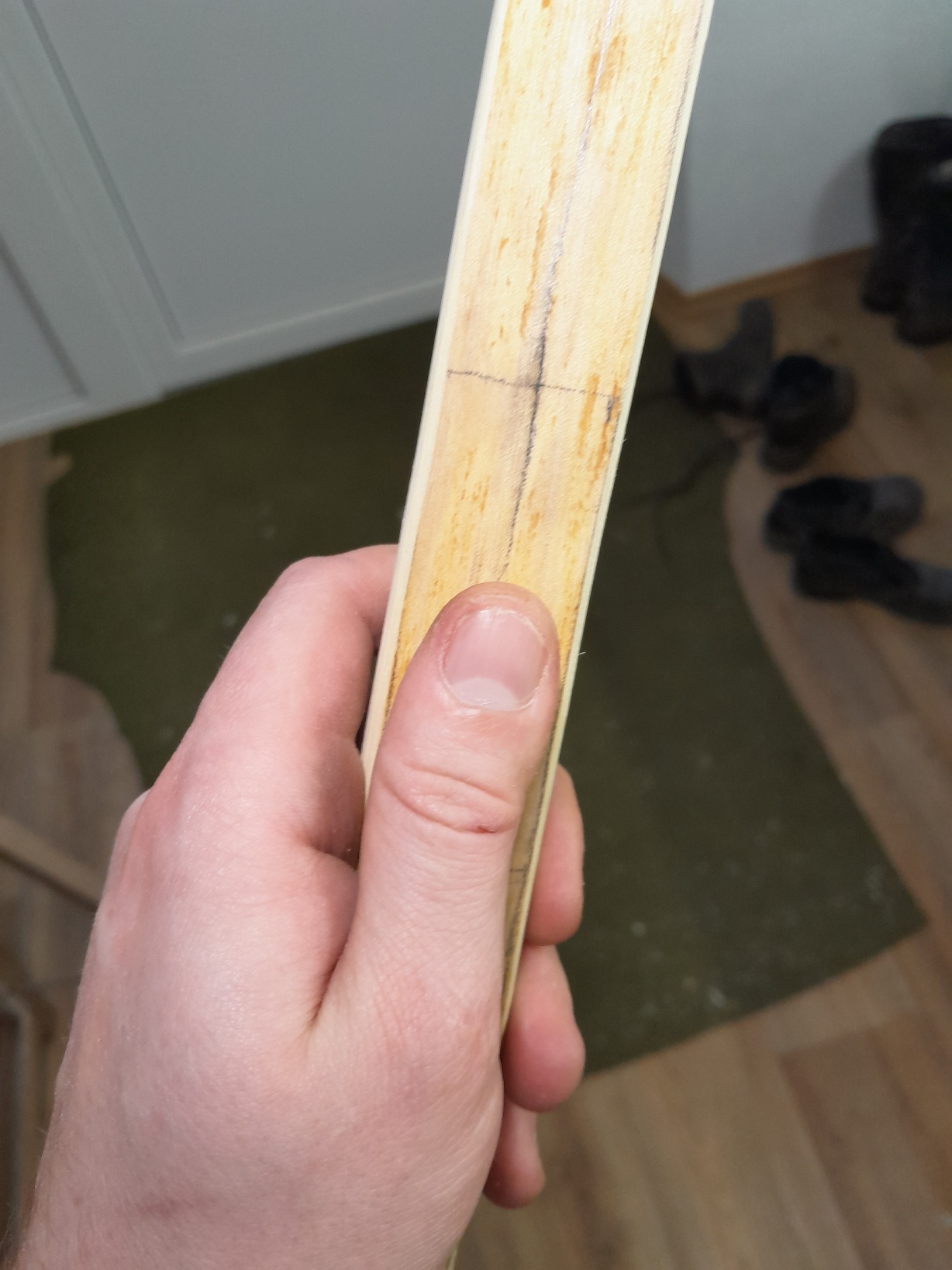

Breite mit geeichtem Daumen

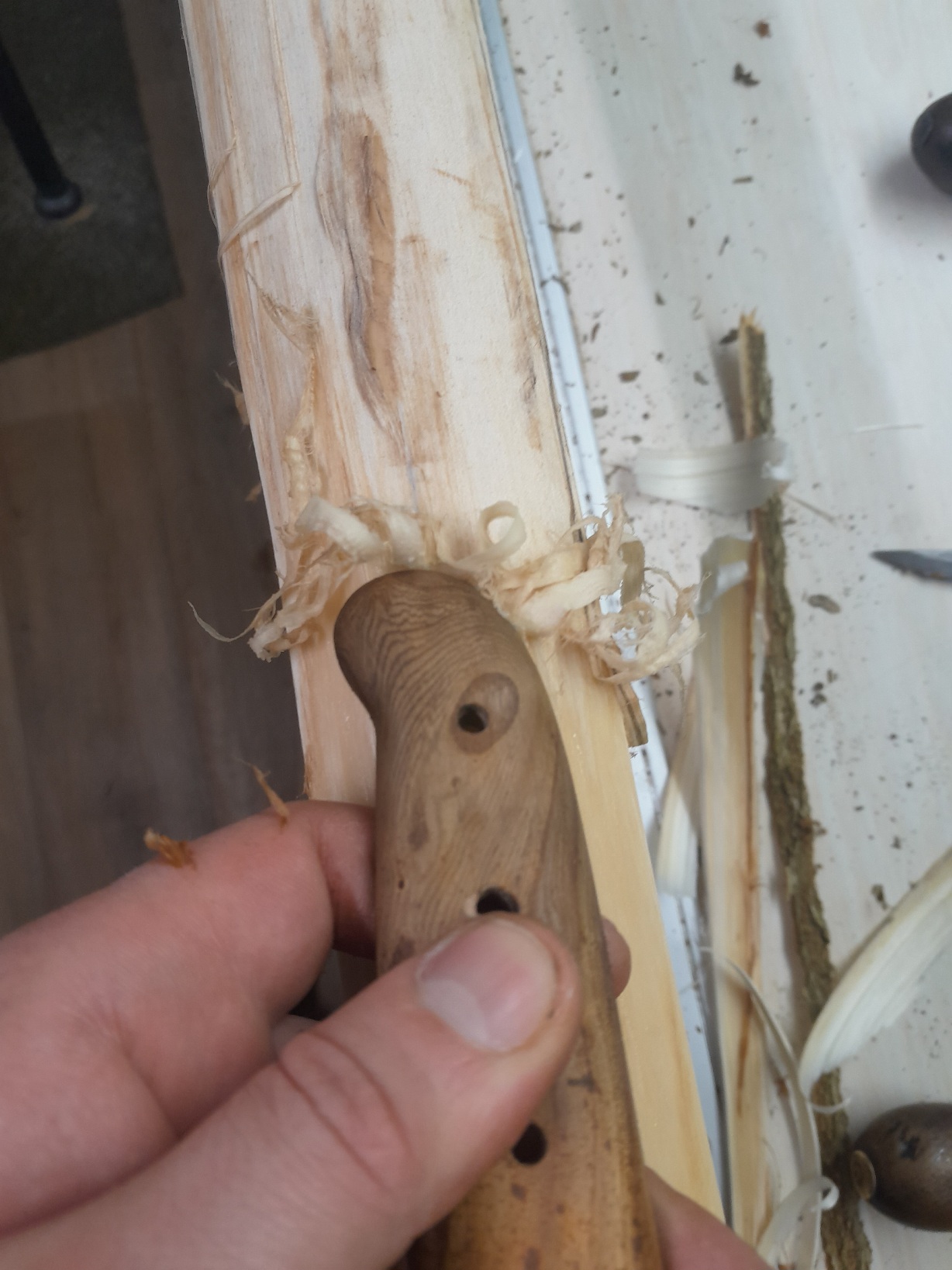

Dicke im Griffbereich

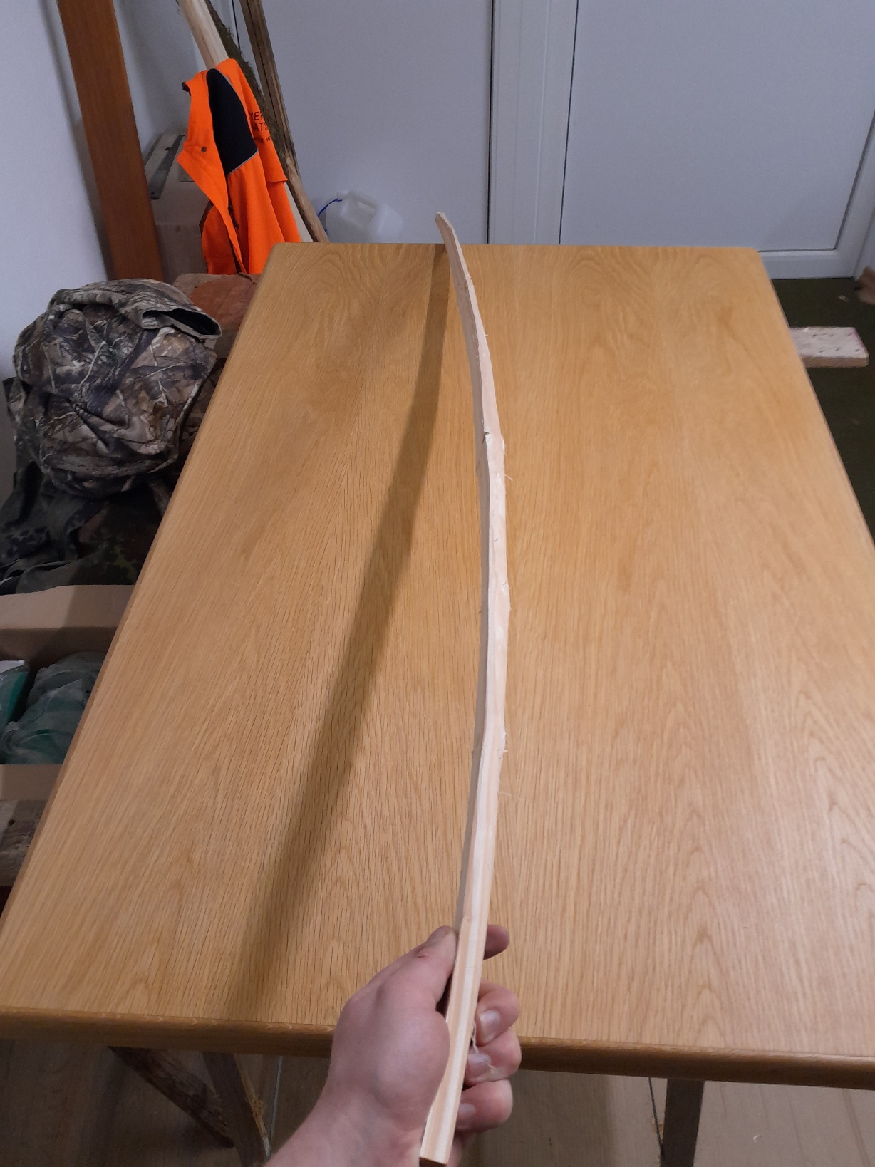

Die erste Ulme hat ein schlichtes Stabbogenprofil bekommen, bei einer Länge von gut 150cm. Aktuell 429gr Gewicht. Liegt jetzt wieder im Heizkeller, fühlt sich aber schon recht trocken an.
Verwendetes Werkzeug:
Ziehmesser, Schweifhobel, Raspel und Ziehklinge
Lg Tom Tom

Tom Tom hat geschrieben: 15.01.2023, 14:14 Jetzt bin ich am überlegen:
Da du ein backing drauf machen willst nimm den freigelegten Ring als Bauch. Keine Ahnung ob der wirklich druckstabiler ist, aber schlechter wird's wohl kaum sein
