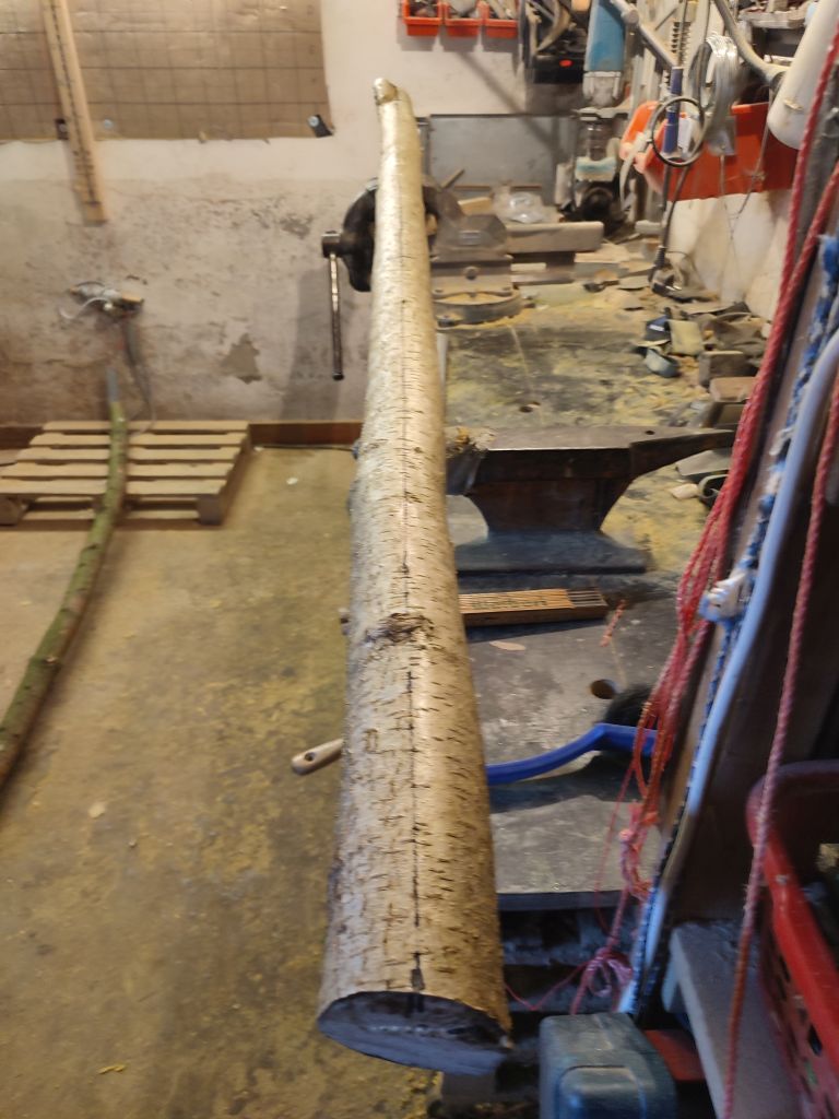

endlich konnte ich heute auch ernten und anfangen, die Bögen grob zu schneiden. Ich kam heute erst aus dem Weihnachtsurlaub bei den Verwandten ;D . Aber nach 4h Arbeit kann man langsam sehen, was es werden soll. Also fangen wir an...
Es tut mir leid...einige Bilder sind nichts geworden....

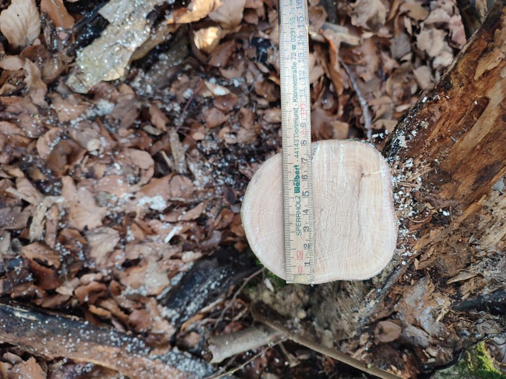

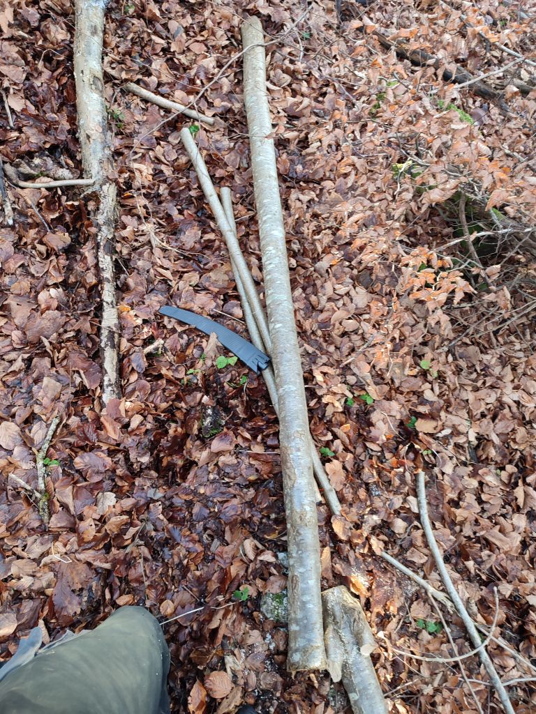

Hasel:
vor dem Ernten
vor dem Ernten
da liegt er bereits
da liegt er bereits

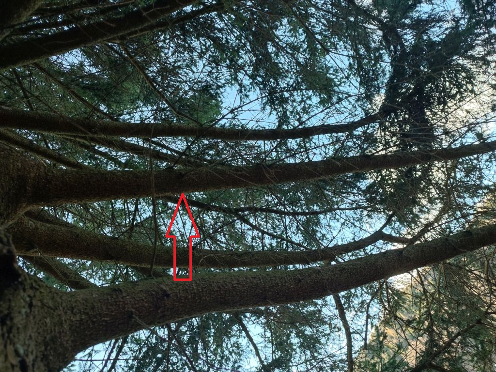

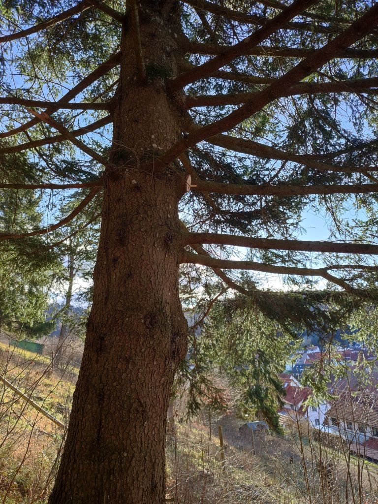

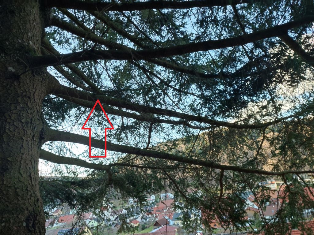

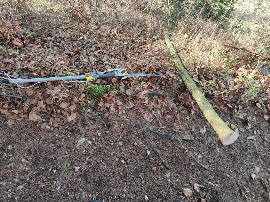

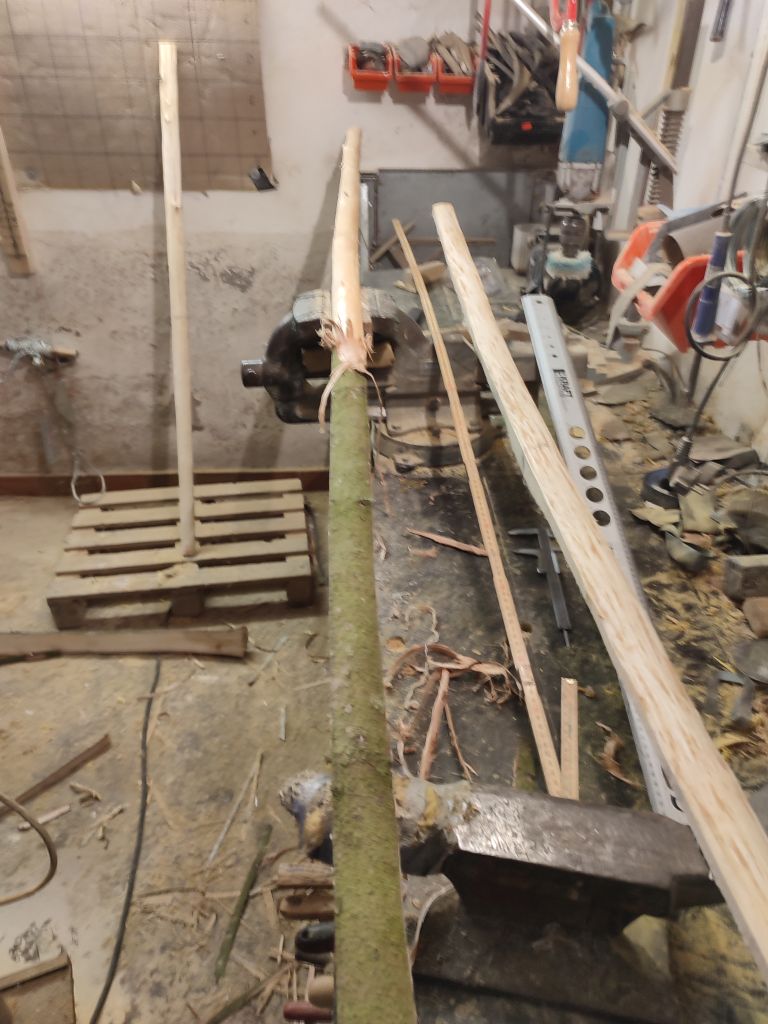

Fichte
vor der Ernte
vor der Ernte
für ein Fichtenast wirklich gerade...

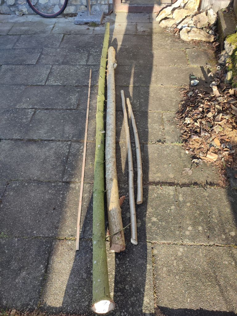

Hier liegt das Ernteergebnis ;D

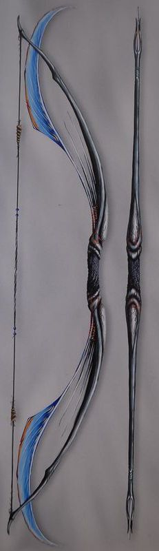

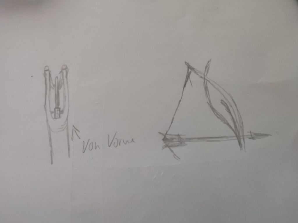

So die Fichte und der Hasel wird jeweils zu Teilen in beiden Bögen verbaut. Ich fange aber hier mit dem ersten großen Projekt an. Es wir ein Avatar Bogen, der in allen Teilen funktional werden soll, d.h. es werden alle Teile auch arbeiten und am Zuggewicht beteiligt sein... soweit der Plan. Ich bin gespannt, ob sich das alles so umsetzten lässt ;D
Das Ziel:

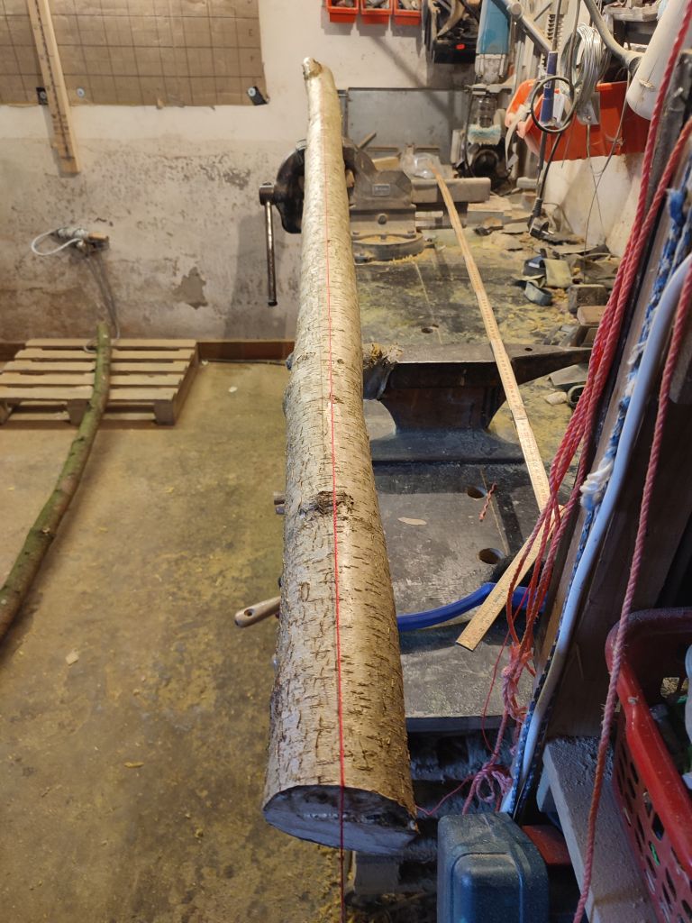

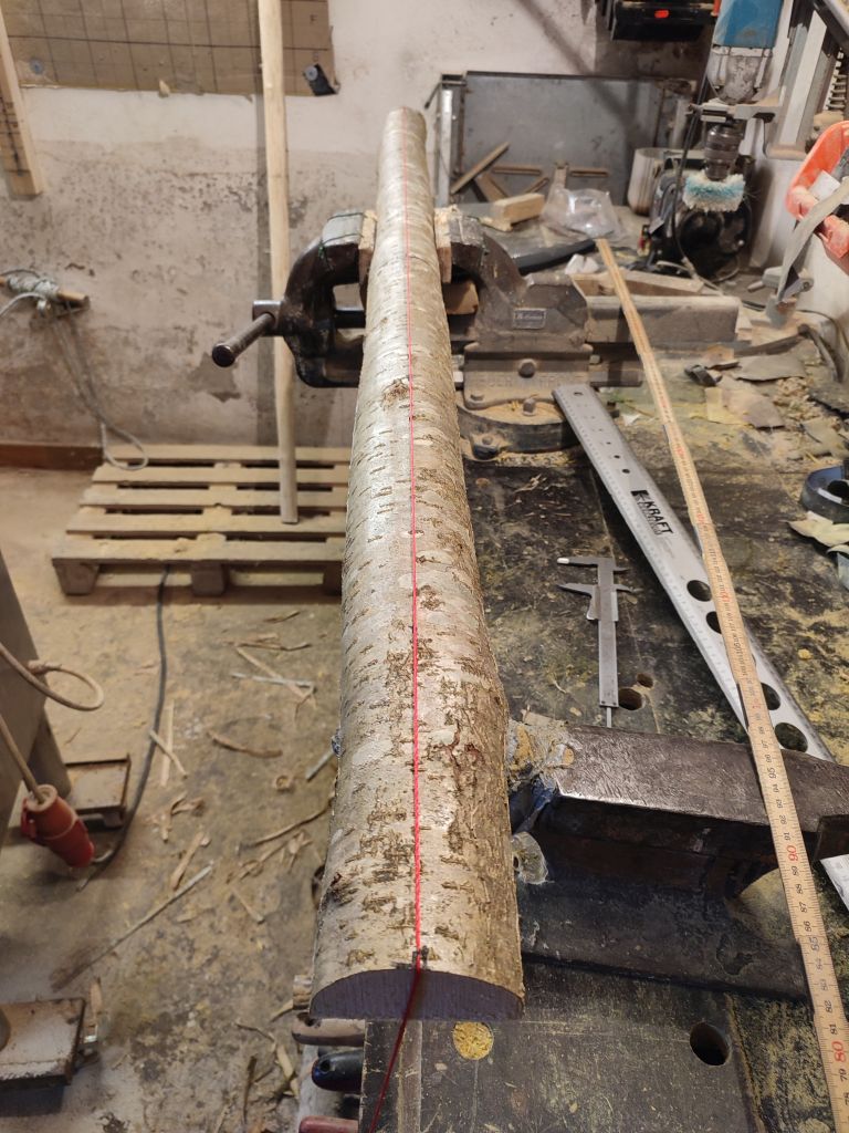

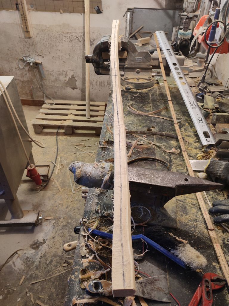

Der Hasel
mit der Schnur die Mitte ermittelt
und angezeichnet
und angezeichnet
schon auf 5cm Breite geschnitten und entrindet
die Dicke grob angezeichnet und zu geschnitten
den zweiten Bogen und die Spitzen zugeschnitten
Hier liegt alles was für den Bogen in Fragen kommen würde

Zeig doch mal den Anschnitt vom Fichtenast, bitte, bitte 🙂
Beiträge: 1473
Hat gedankt: 149 Mal
Hat Dank erhalten: 401 Mal
Re: Saplingbow 15, Hieronymus, Fichte / Hasel
Endlich! Ich dachte schon Du findest gar nichts. Mit einem Fichtenast habe ich auch geliebäugelt, aber dann doch nicht getraut. Da bin ich mal gespannt.

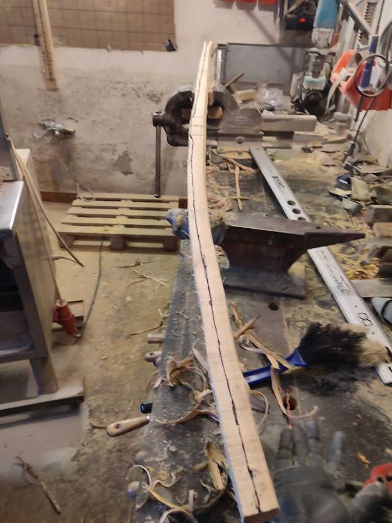

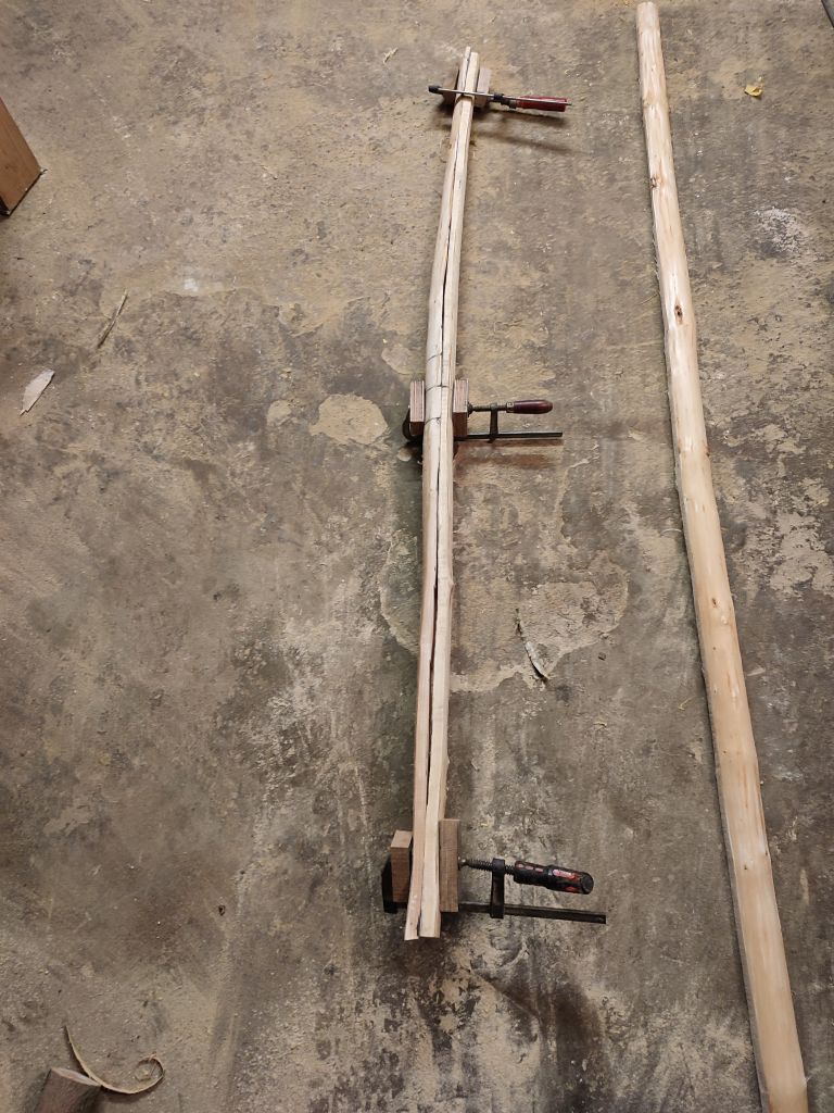

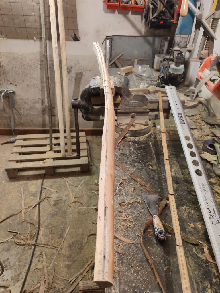

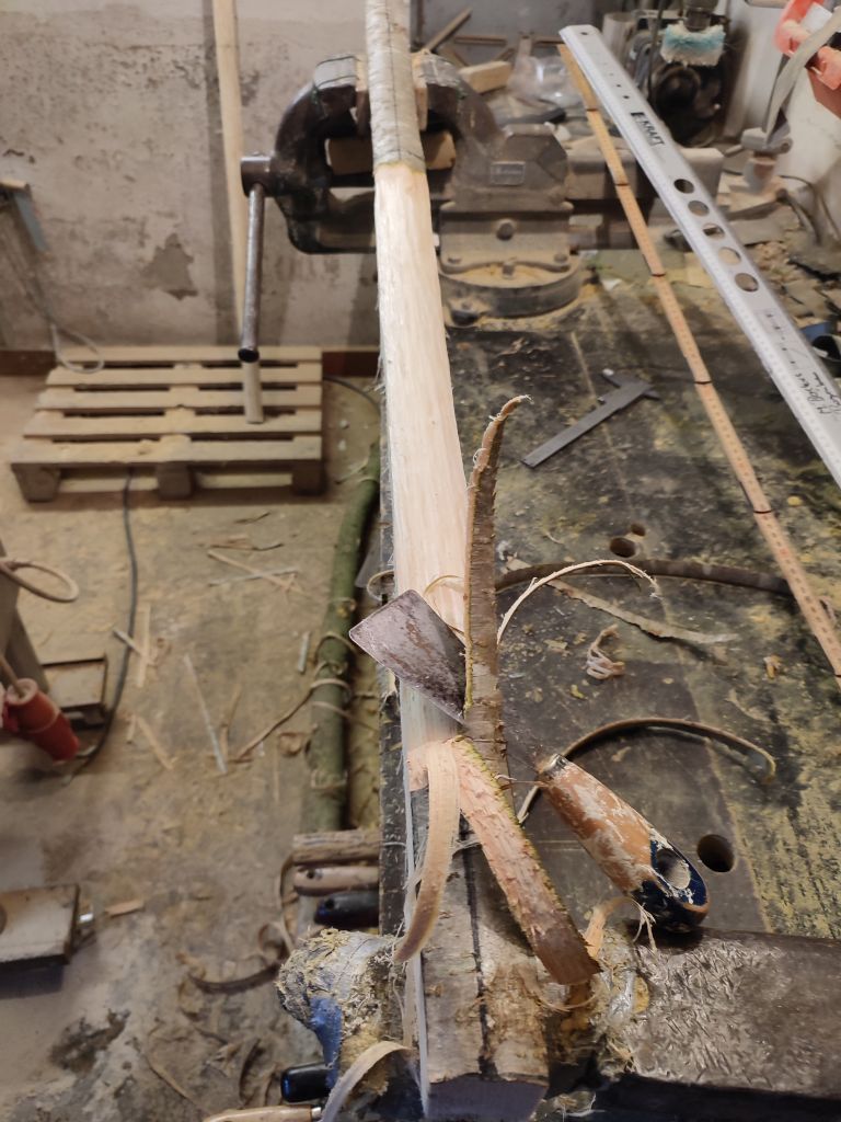

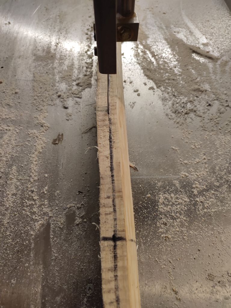

So nun nun zum zweiten Bogen.... Meine Frau braucht einen neuen Bogen, da ein Kunde ihren direkt abgekauft hat. Sie hatte den Hybrid vom Langbogen Reiterbogen und den fand sie super. Also dachte ich ich versuche es mal mit Hasel auf dem Rücken und Fichtendruckholz (die Unterseite vom Ast). Wenn es nichts wird bekommt sie halt wieder die Hasel/Eibe Variante ;D
Hasel/Fichte
Mitte anzeichnen
Mitte anzeichnen

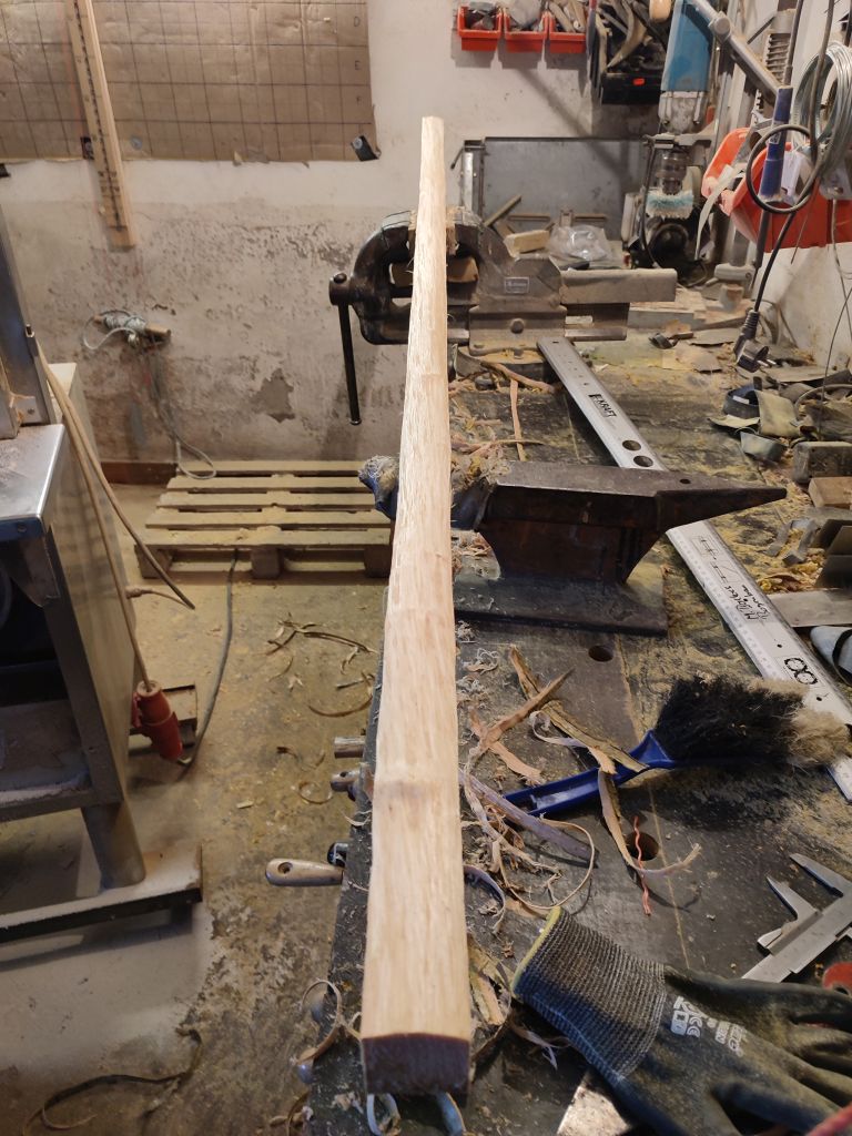

die Breite auf 5cm zugeschnitten und entrindet
Die Dicke auf 2cm reduziert
natürlich alles mit der Bandsäge

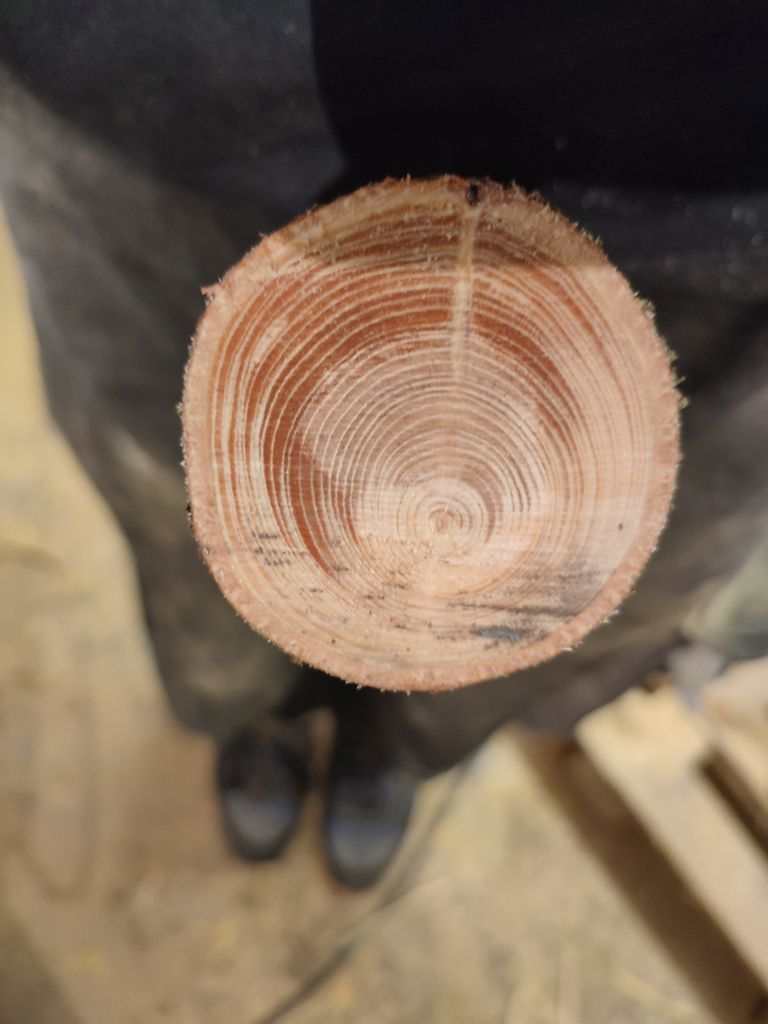

der Fichtenast
der Fichtenast
Hier kann man schön das Druckholz sehen
den Fichtenast halbiert und entrindet
das Unterteil des Fichtenastes zugeschnitten und entrindet, sowie in der Dicke reduziert. Hier sieht man schön, wie das Drückholz das ganze Reflex drückt..
beide Hälften grob zusammen gezwungen
Morgen werden die Teile noch alle eingespannt, so wie es brauch... für heute war es einfach genug. Die Klingen für den reiterbogen werden aus den Haselresten geschnitten....

Hieronymus hat geschrieben: 03.01.2023, 19:39Es wir ein Avatar Bogen, der in allen Teilen funktional werden soll, d.h. es werden alle Teile auch arbeiten und am Zuggewicht beteiligt sein... soweit der Plan. Ich bin gespannt, ob sich das alles so umsetzten lässt ;D
Ist ja der Hammer! Ich hab tatsächlich während des Films auch überlegt ob das so eigentlich umsetzbar wäre. Ich drück dir die Daumen 😉

Zwischen Innen- und Außenbogen finden sich noch 2 Federstäbe. Der Außenbogen braucht im Griff- und über die Länge der Federstäbe im Wurfarmbereich ein hollow limb design um eben diese Stäbe beim Auszug aufzunehmen und Druck aufzubauen. Die Bogenenden des Innen-und Außenbogens verbindest Du mit einer Sehne? Ich dachte immer der Innenbogen hätte nur die Funktion als Führung und ist zusätzlich ein optisches Element. Ansonsten wegen der Masse in den Wurfarmenden ja kontraproduktiv.
LG Stephan
Beiträge: 3562
Hat gedankt: 33 Mal
Hat Dank erhalten: 186 Mal
Hallo Stephan,
Ich denke nicht, das ich ein HL Design brauche, um über die Stäbe Druck aufzubauen... das geht auch anders. In dem Filmbogen ist der innen Bogen und die Stäbe ja Federn von den Flugtieren, die wohl sehr scharf und robust sind. Mein Innenbogen wird über Holzrollen im Außenbogen gelagert und wird fei beweglich sein. Der Vorteil ist wie bei einem Penobscot Bogen...die Außenbereiche vom Hauptbogen werden nicht nur vom Hauptbogen beschleunigt, sondern von dem Hilfsbogen unterstützt. So wird der innere Bogen nicht nur zum Design Element, sondern gibt den Bogenenden einen zusätzlichen Kick. Wie sich das alles auf den Tiller auswirken wird....werden wir sehen. Ich bin gespannt ;D
LG Markus

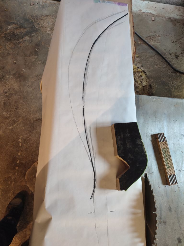

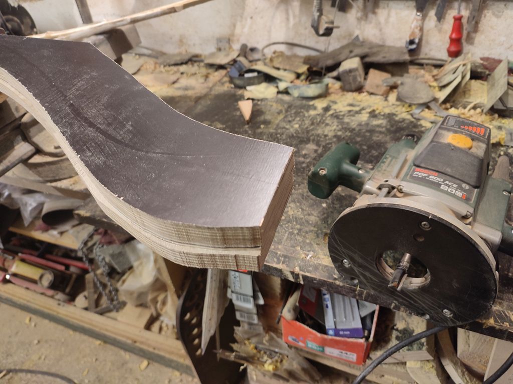

Da die Zeit ja recht begrenzt ist und ich nicht weiß, wie das mit dem Griff werden soll, habe ich versucht die Form des Innenbogens festzulegen. Danach wurde die Form erstellt und Teile der Hölzer des innen Bogens in die Form gebogen. Er ist jetzt etwas stärker gebogen, als er nachher sein wird, da er wieder etwas zurück kriechen und auch beim Tillern die Form etwas verlieren wird. Mal sehen ob das alles nachher zusammen passt ;D
die Vorzeichnung
die Vorzeichnung
Den Bogen und den Reiterbogen(Hybrid) auf ein Holz gespannt und fixiert
die Form ausgeschnitten und gefräst
so Bekommt echtwinklige Formen:)

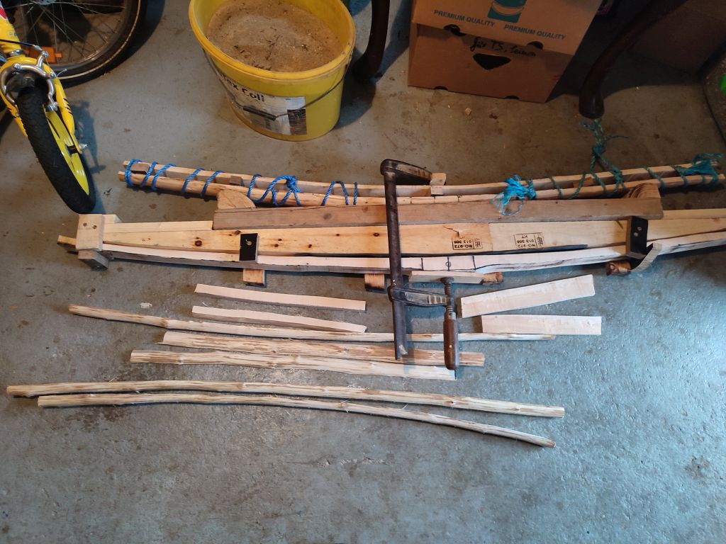

Hier sind alle Teile der beiden Bögen vor gerichtet

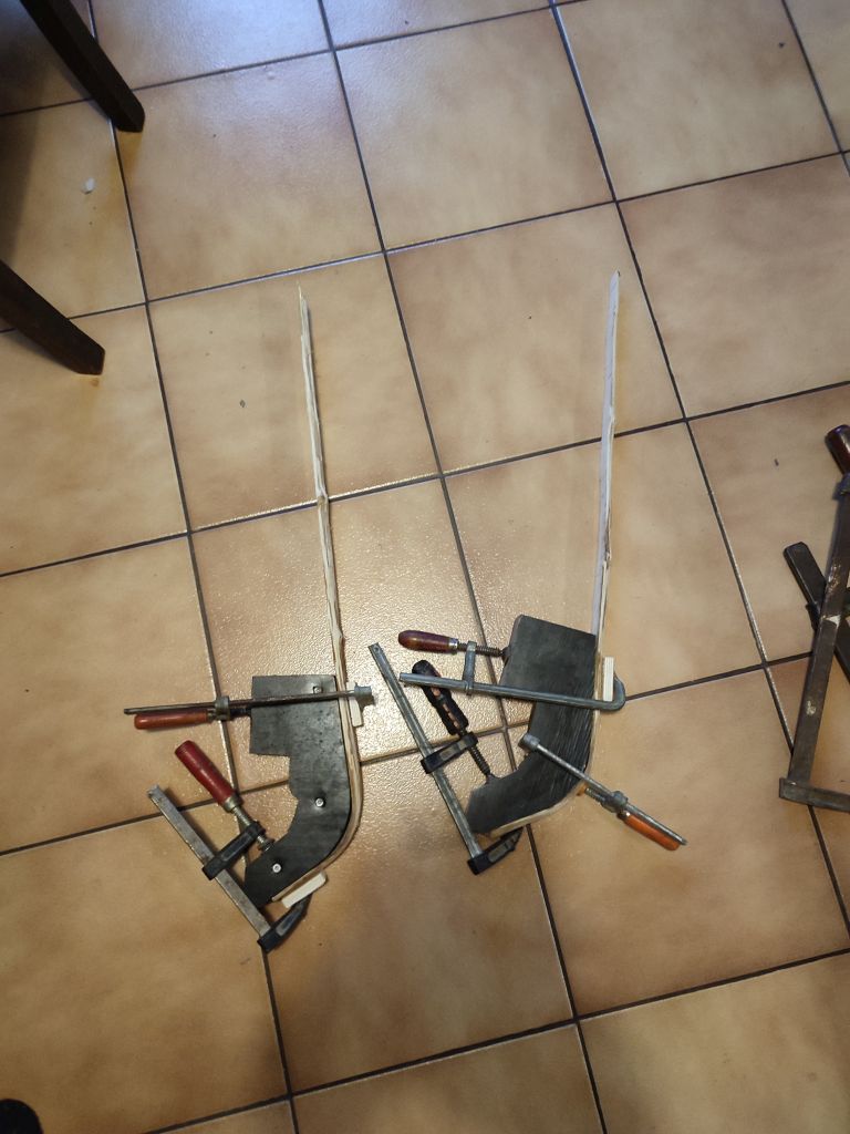

die Innenbogenteile gedämfpt

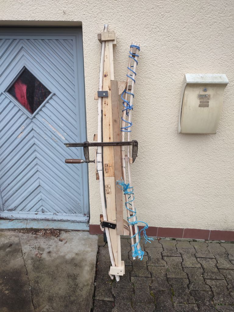

und in die Form gespannt
LG Markus

Na’vi Compoundbogen! Bleibt der Bogen während des Tillerprozesses zerlegbar? LGStephan
Beiträge: 3562
Hat gedankt: 33 Mal
Den Hauptbogen werde ich fertig tillern nur die Enden werde ich etwas steifer halten. Der Innenbogen wir verspleißt und wird von der Biegung angepasst. Die Lagerung des Innenbogen im Hauptbogen kann ich erst machen, wenn ich weiß wie alles zusammen passt. Danach kann ich die Lagerung fertig machen und dann weiß ich wie die beiden Bögen zusammen bringen kann(welche Breite darf der Innen bogen wo haben etc.). Danach ist dann die Hochzeit und der Innenbogen wird getillert und angepasst. Wird schon werden ;) ;D
