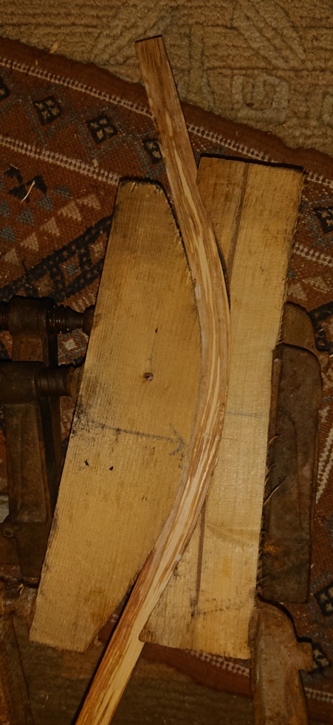

Ich habe heute das Probe Stück mit stehenden Jahresringen auf ein Maß von ca 3 cm Breite und 1,8cm Dicke gehobelt und unter Dampf gebogen...
ging ganz gut... als nächstes kommt der harte Knick im Versuch dran...

Diese Form scheint mir auf Standhöhe anstrebenswert zu sein...
