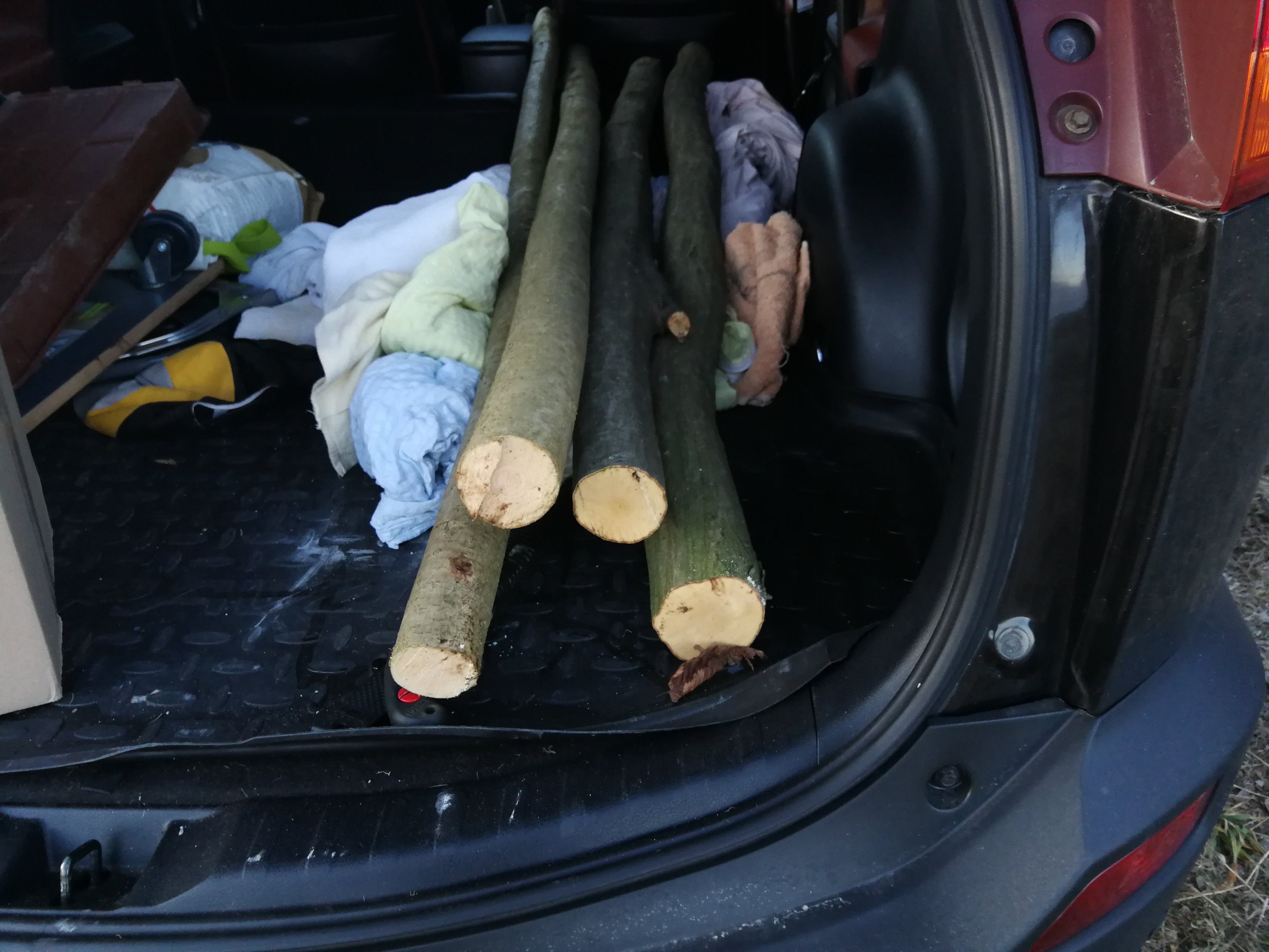

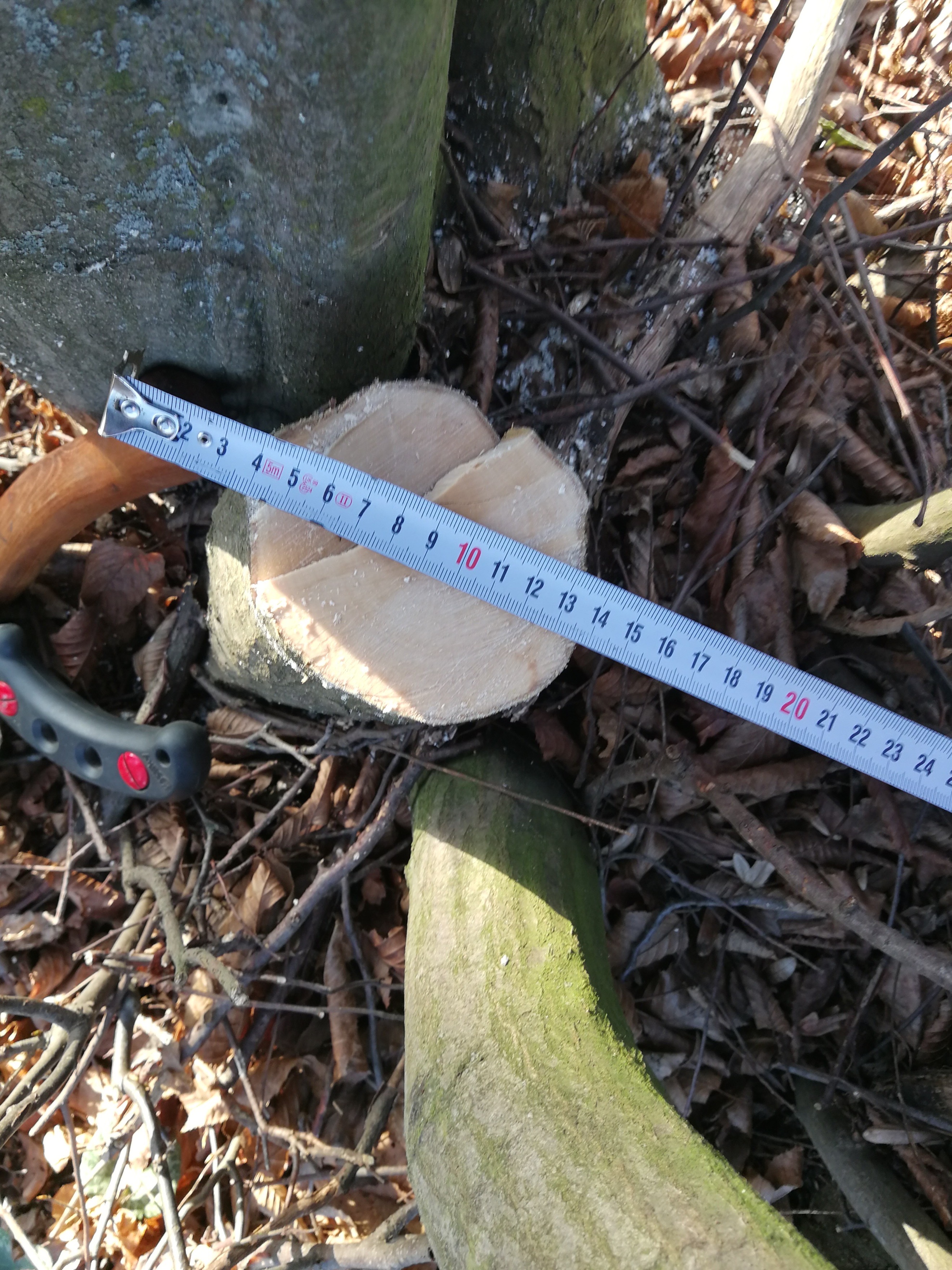

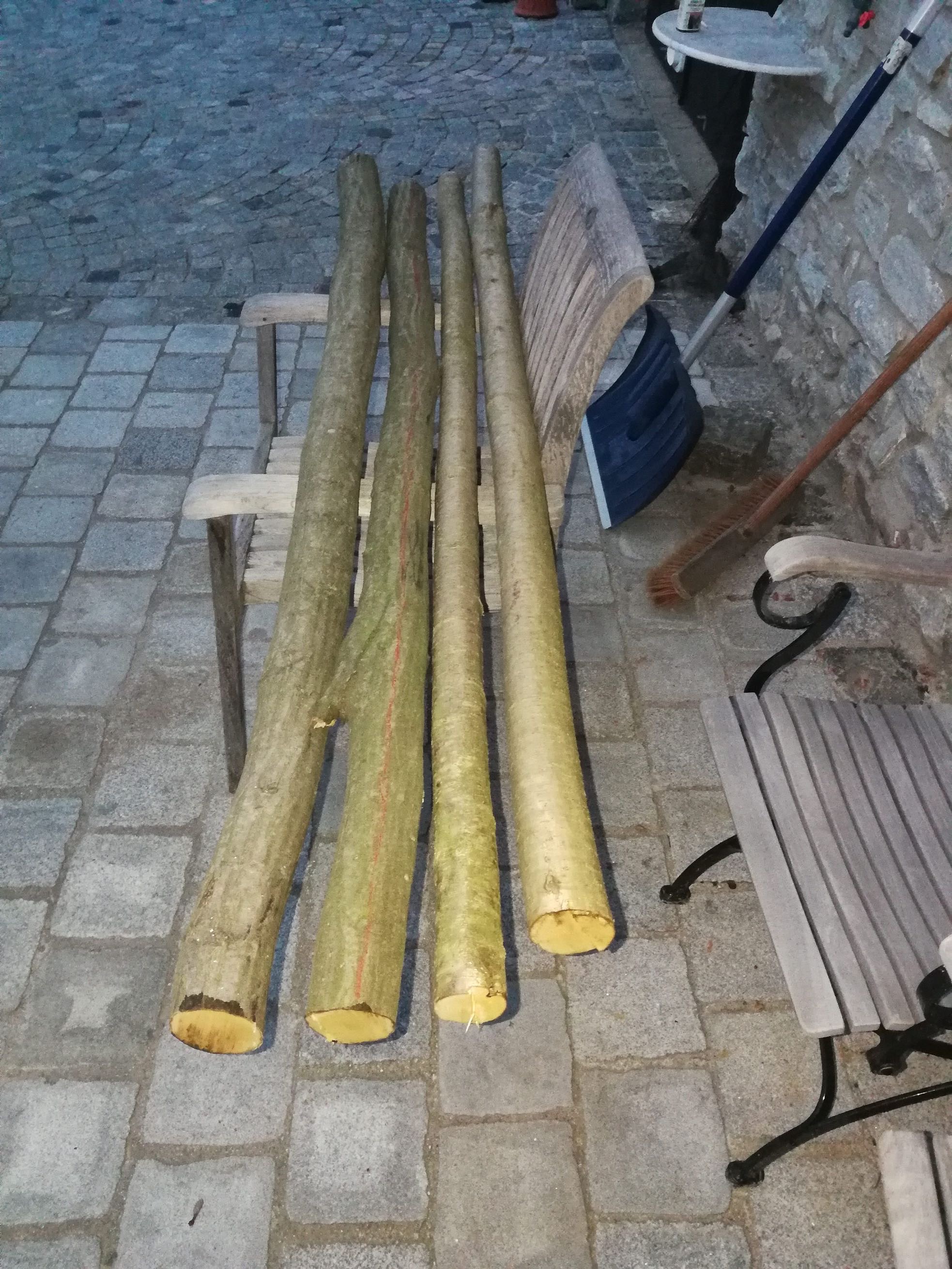

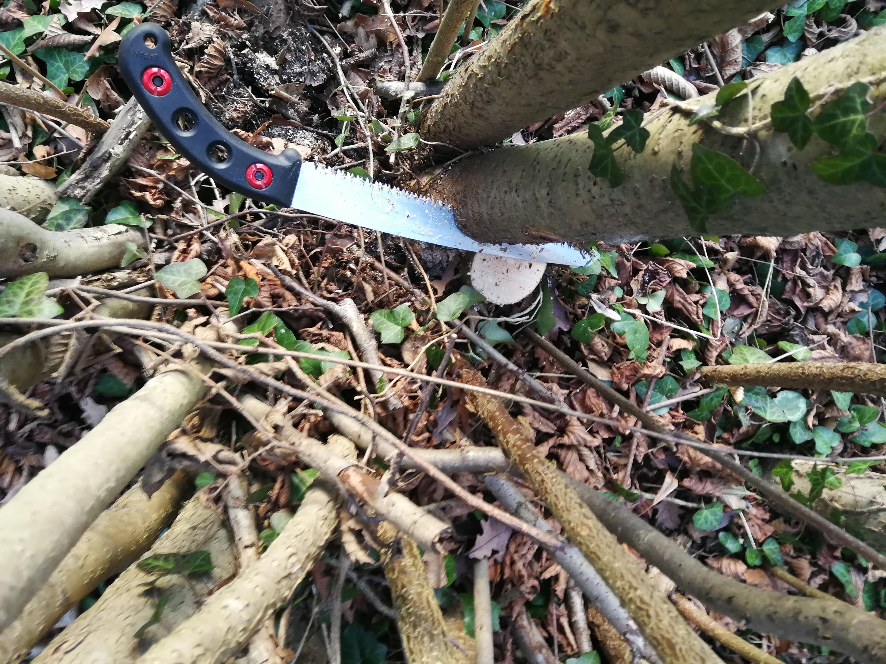

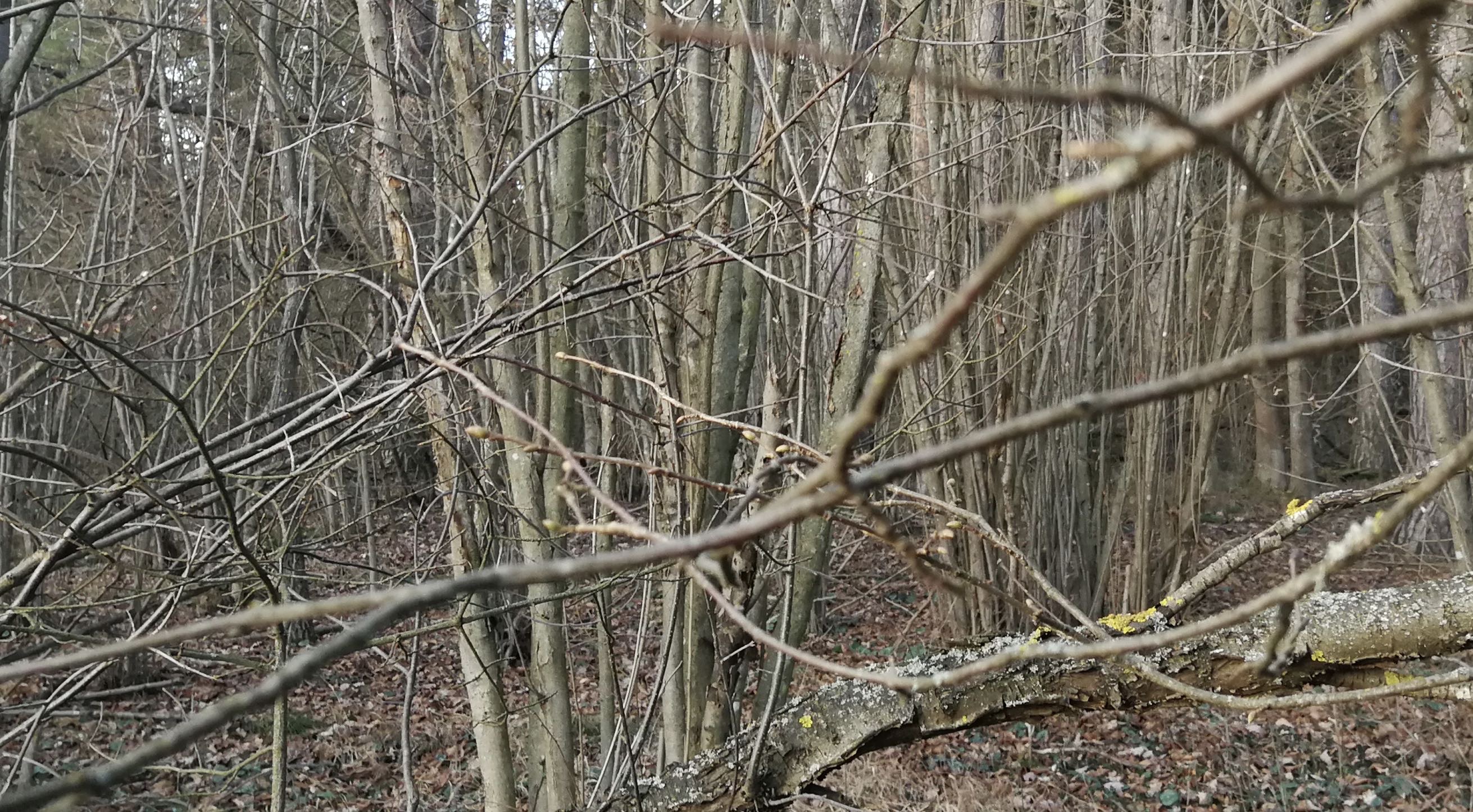

Ich bin im Rennen, habe heute eine Hainbuche und einen Hasel geerntet.
Jeweils 2 Staves mit 175 cm Länge, ich möchte eine Kombination machen.
Wenn es sich noch ausgeht werde ich etwas farbkräftiges für die Mitte/Griffbereich besorgen, entweder Traubenkirsche/Kern oder Alpenosage. Design ist ein Deflex/Reflex geplant mit 160 cm Länge.

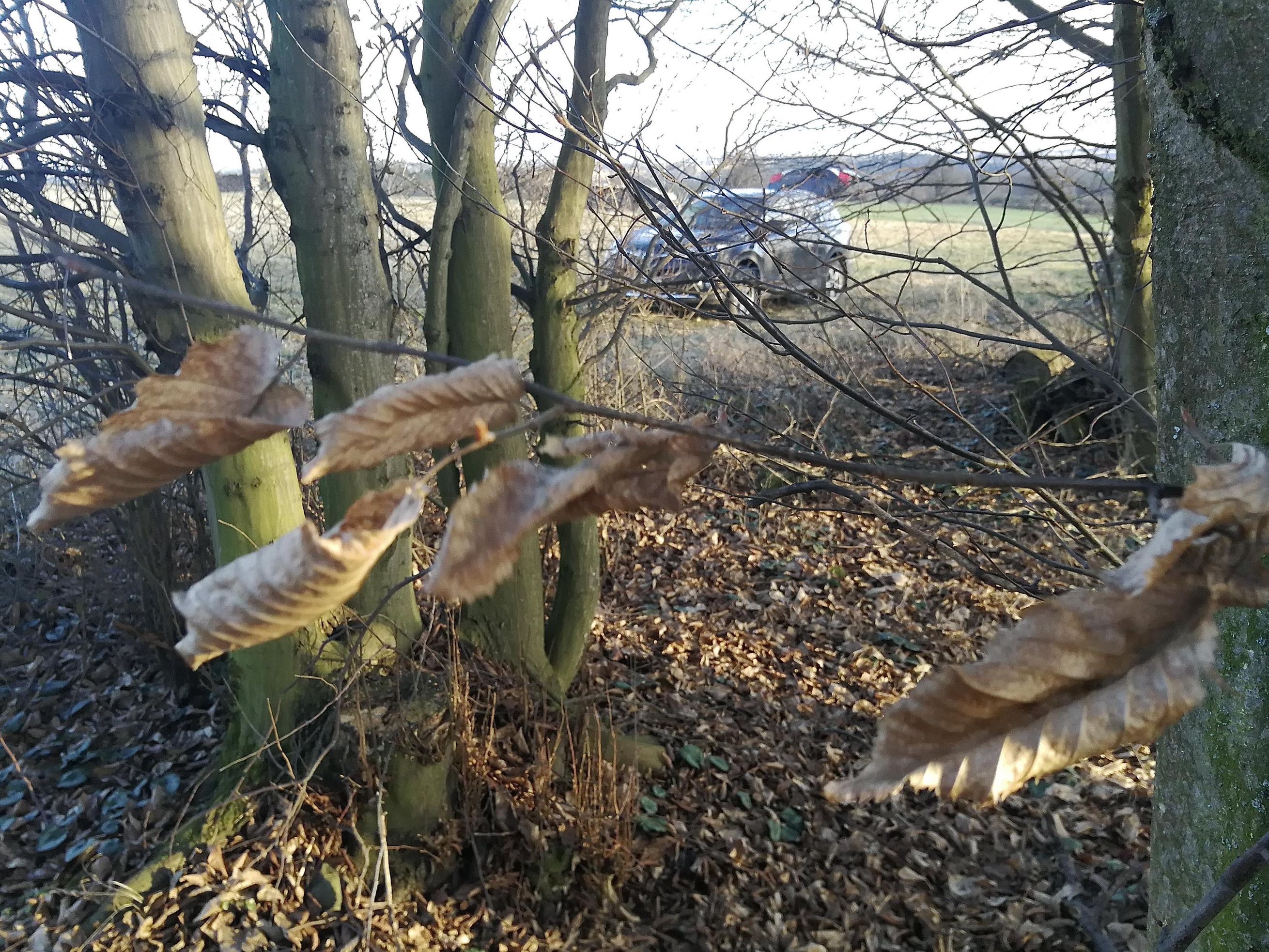

Auf die Hainbuche bin ich auch neugierig... Irgendwie habe ich die noch nie mit Bogenbau in Verbindung gebracht...
Sie wächst bei mir praktisch als grosse Korkenzieher...
Und meine erste Baumperle von ihr...

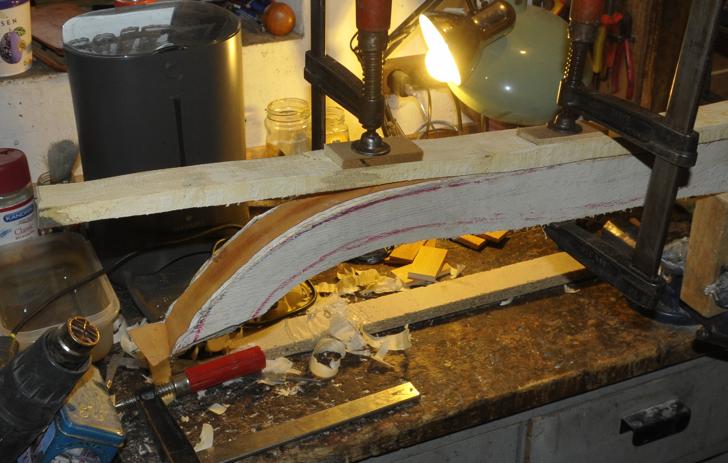

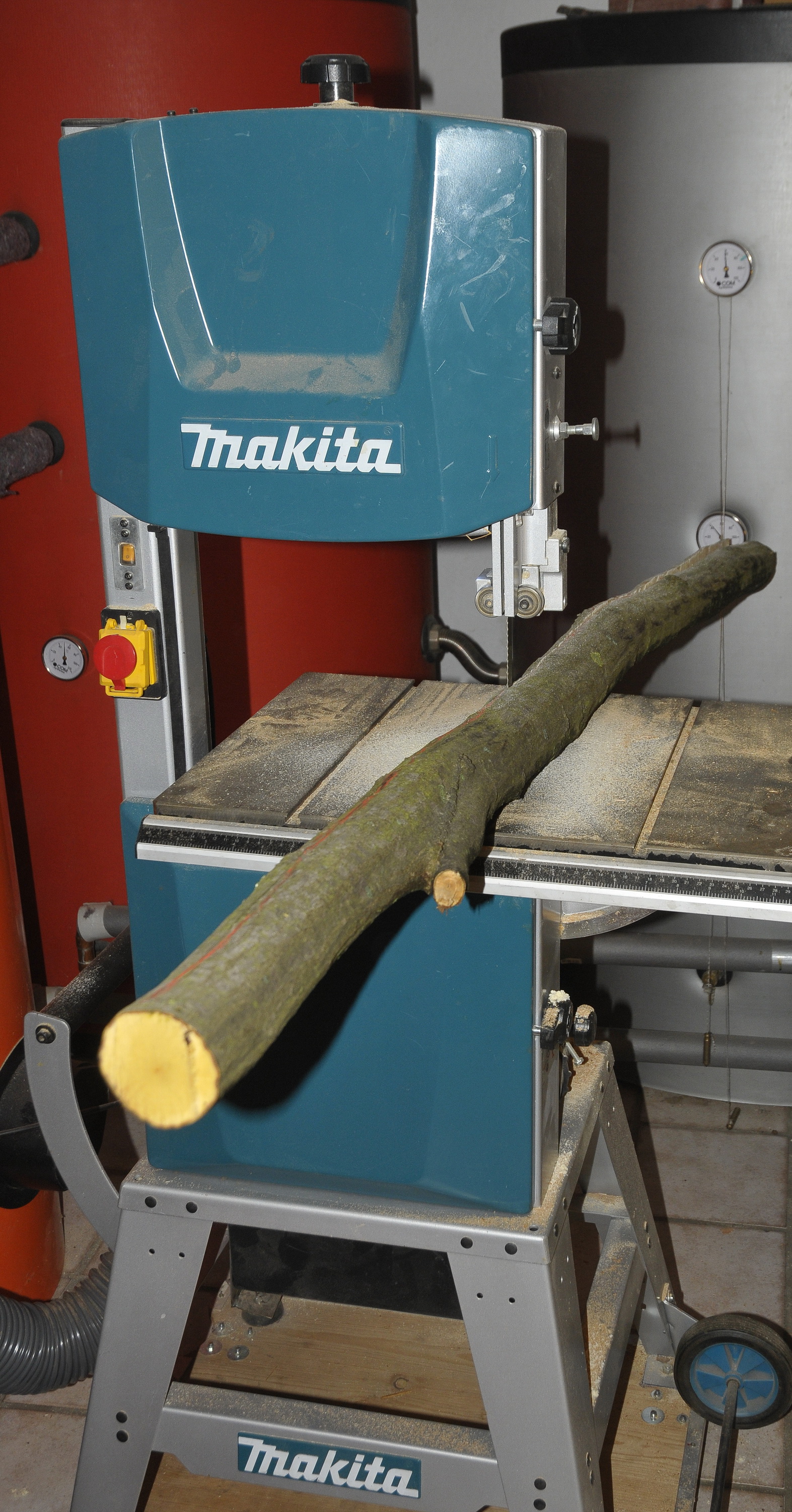

Wie versprochen die Bilder zur Hainbuche.
Hainbuche mit Bandsäge geschnitten, ca. 2 cm dickes Brett mit.
Danach etwas mit dem Hobel begradigt und später die Enden noch etwas reduziert auf 1,5 cm, da die Hanbuche trotz HLP nicht biegen wollte.
Hainbuche in Form gespannt und zum Trocknen zum Heizkörper.

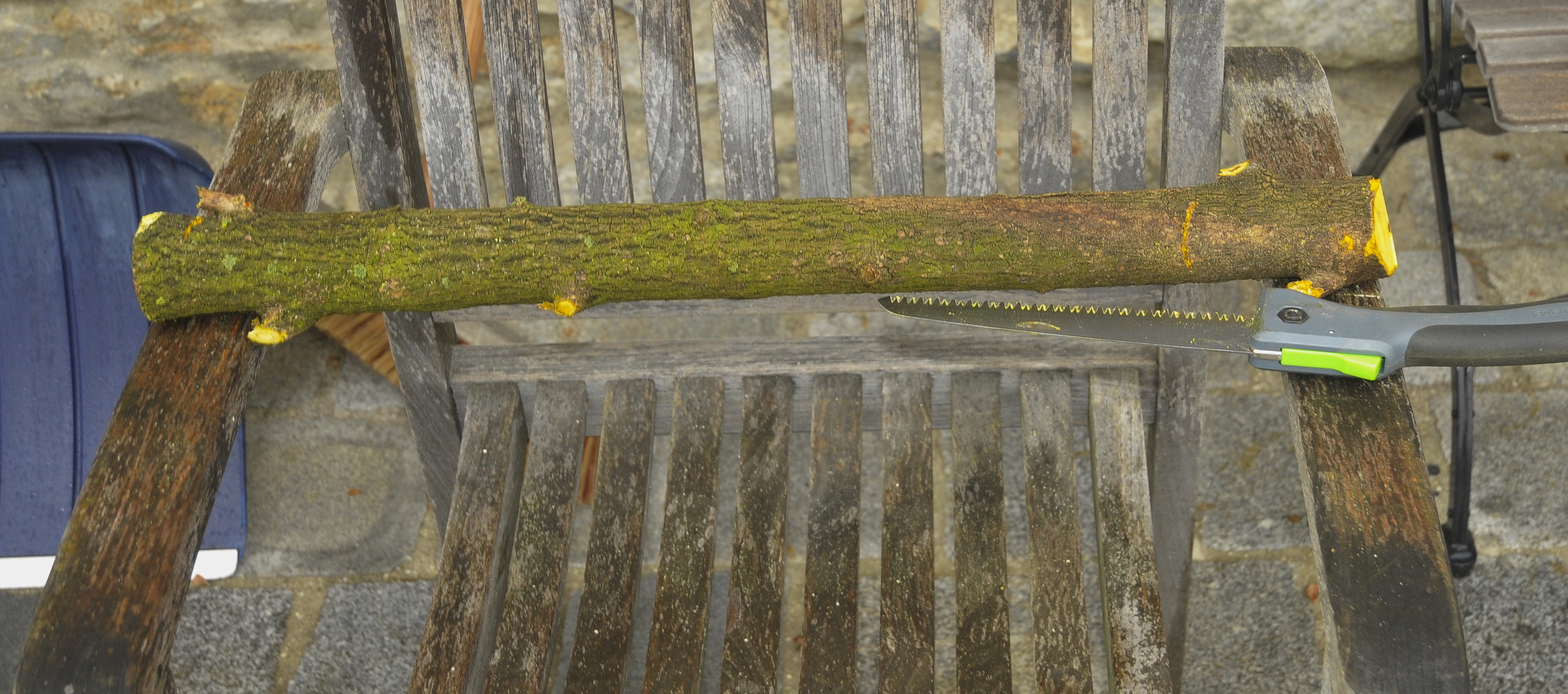

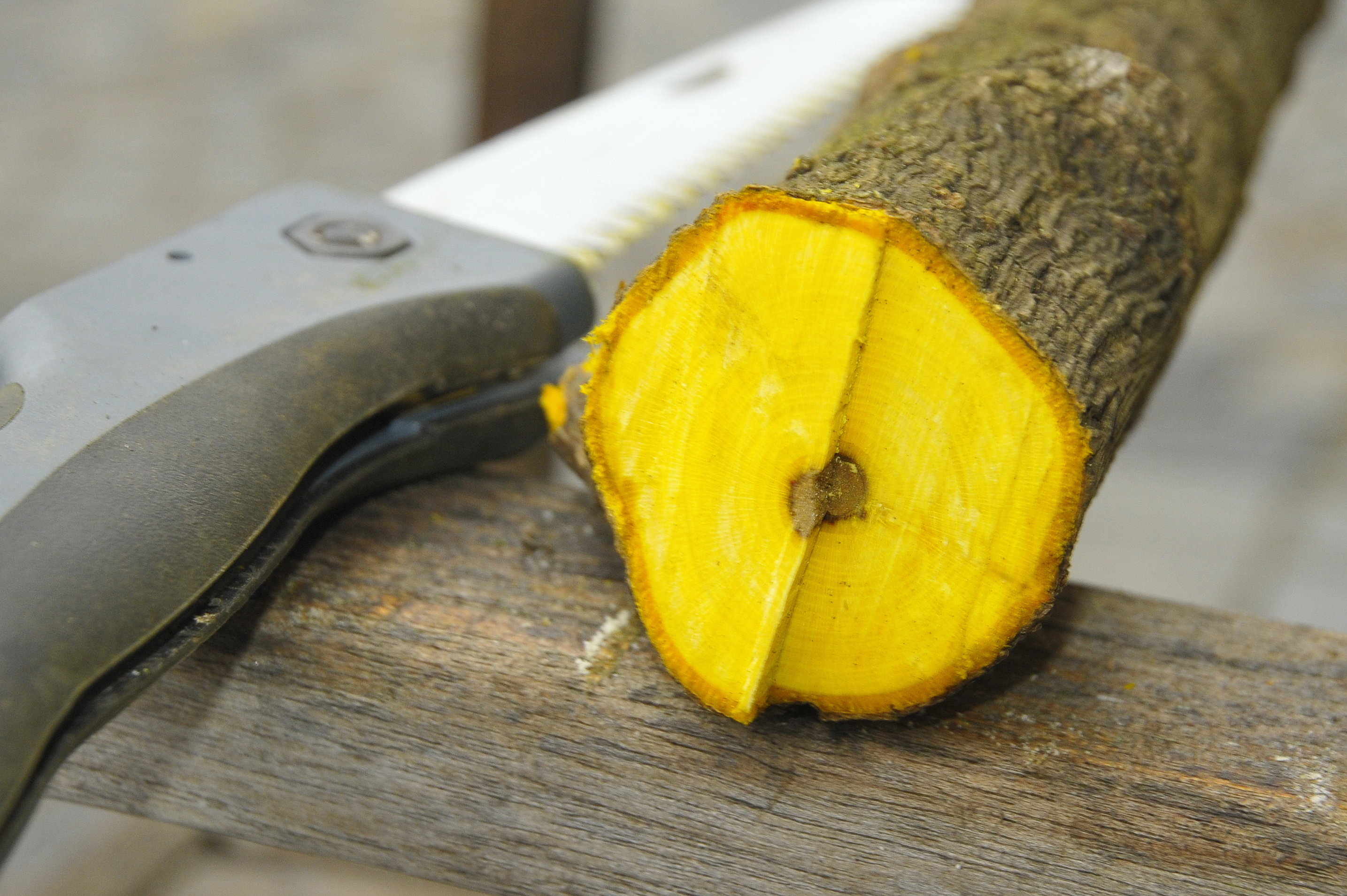

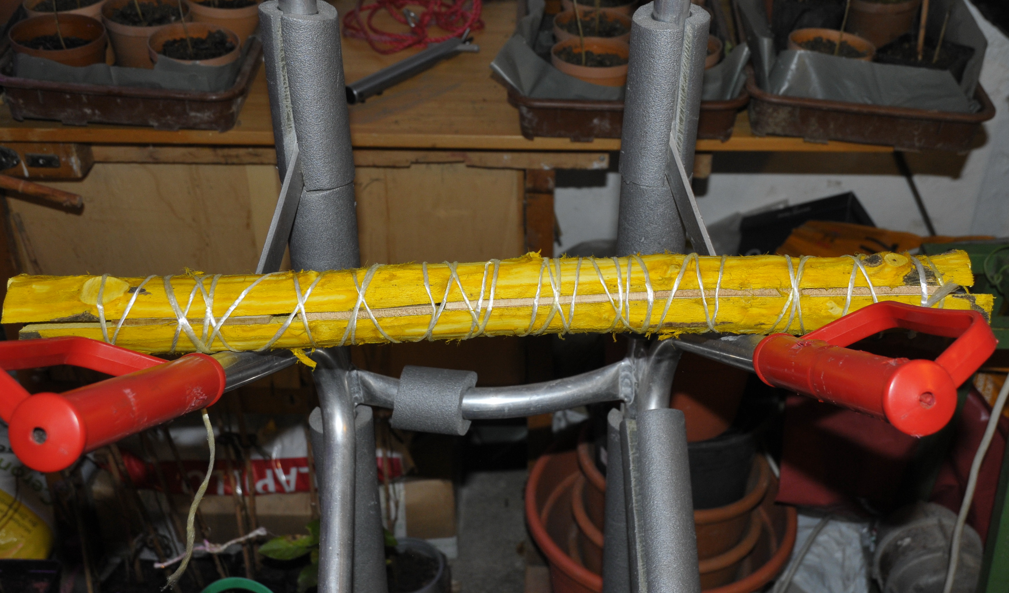

Als Griffstück hab ich noch ein Stück Berberitze geerntet, wegen der schönen Farbe, hab ich hier bei einem Kollegen entdeckt.
Die Berberitze in der Mitte geteilt und zum Trocknen verschnürt, die Enden versiegelt mit Schellack.

Schöne Berberitze! Mit Bast trocknet es aber langsamer. Wenn Du nur schmale Hölzchen dazwischen legst, glaube ich, wird es schneller trocknen.

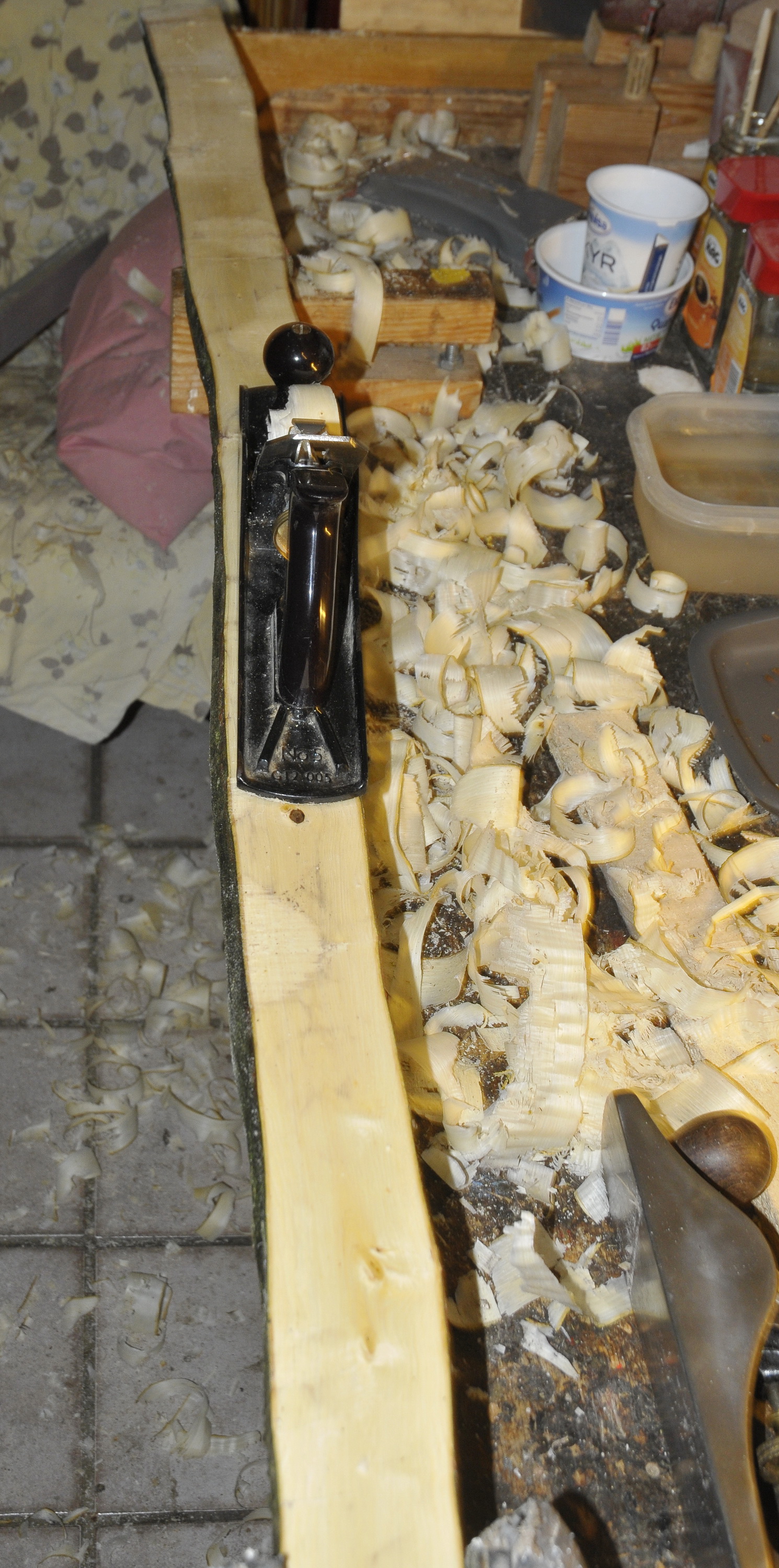

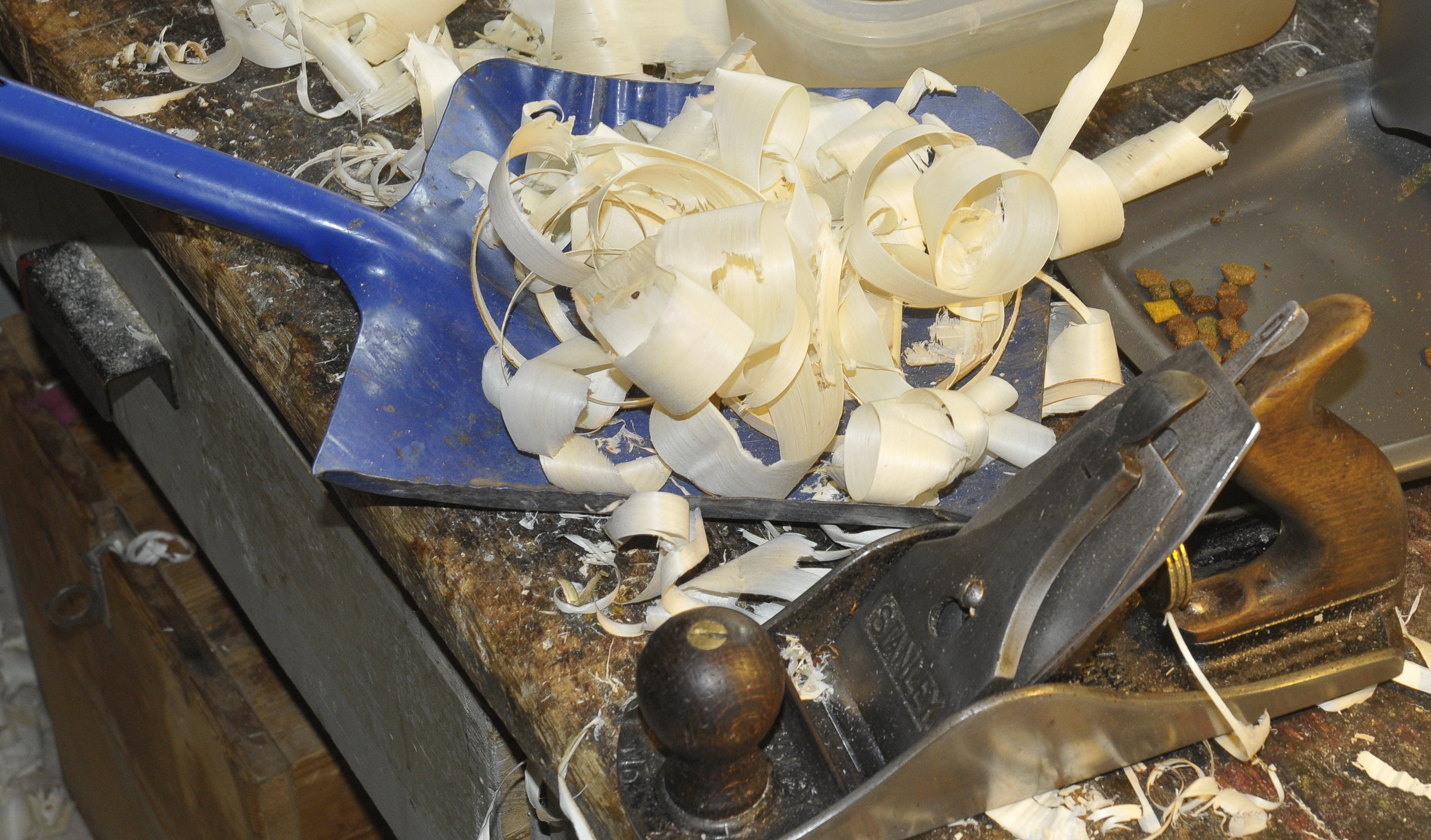

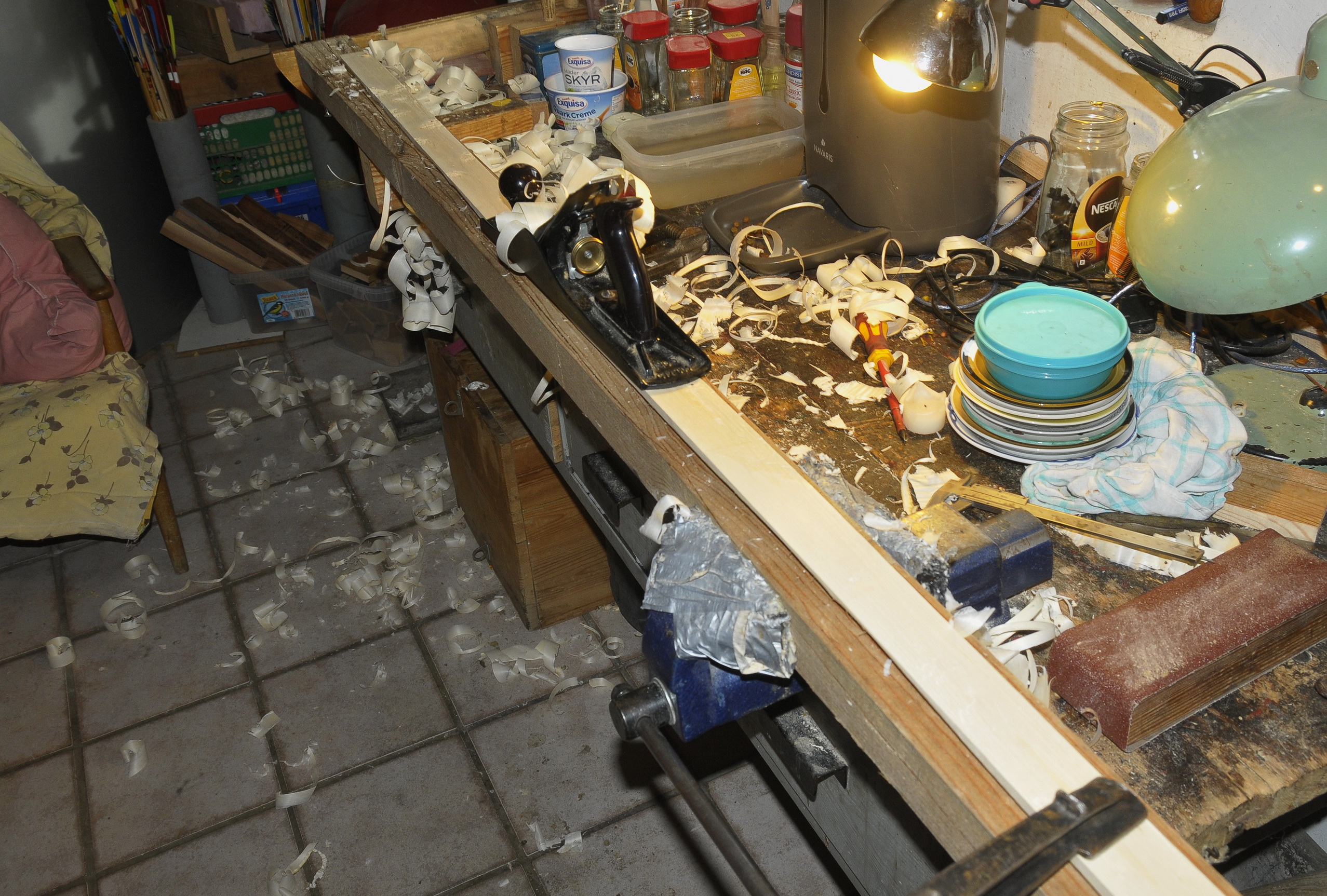

Ich hab auch wieder Späne gemacht, und zwar ein Backing für die Hainbuche.
Hasel mit der Hand hobeln ist etwas mühsam, vor allem wenn er viele Totäste hat.
Das Baking ist nun etwa 1 cm dick, mit dem stark gewölbten Rücken etwas schwierig, dass wird eine mühsame Sache das Haselbacking auf die Hainbuche zu bringen.
Die andere Hälfte des Hasels hab ich Reflex auf ein Brett gespannt als Reserve (Spare) falls der Hasel/Hainbuche nicht will.

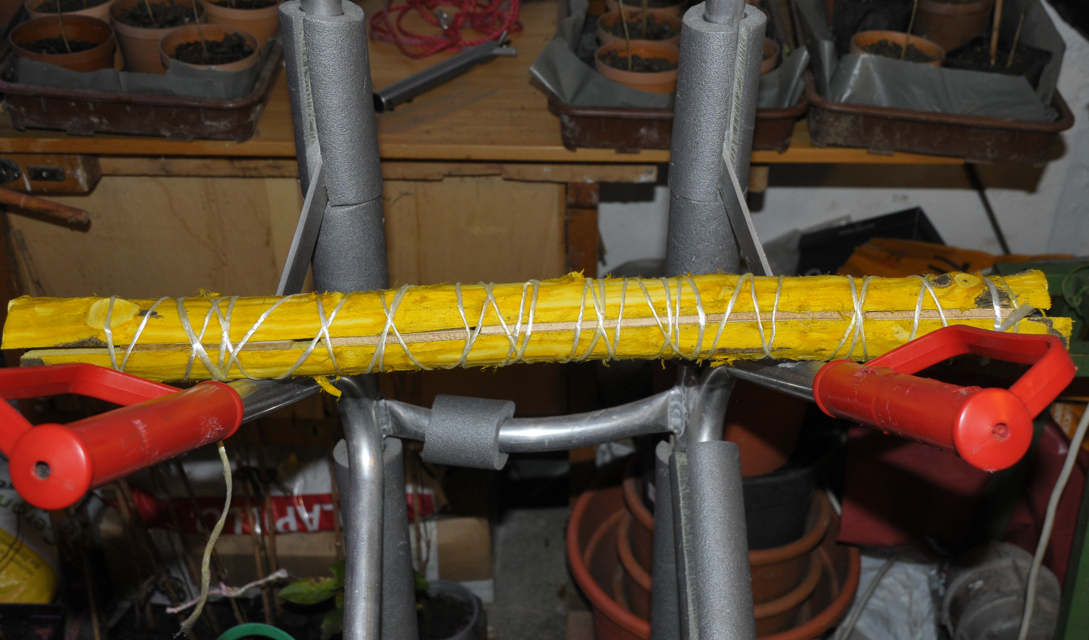

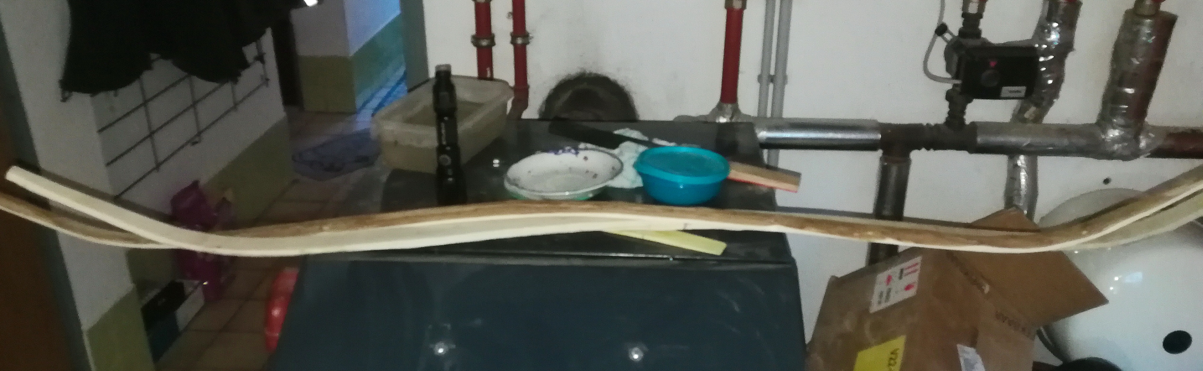

Heute hab ich das Haselfacing mit der Hainbuche zusammengebunden und zum Trocknen zur Heizung gelegt.
Die Hainbuche ist schon ziemlich trocken und dasHaselfacingHaselbacking mit 1 cm Stärke wird auch nicht lange brauchen.

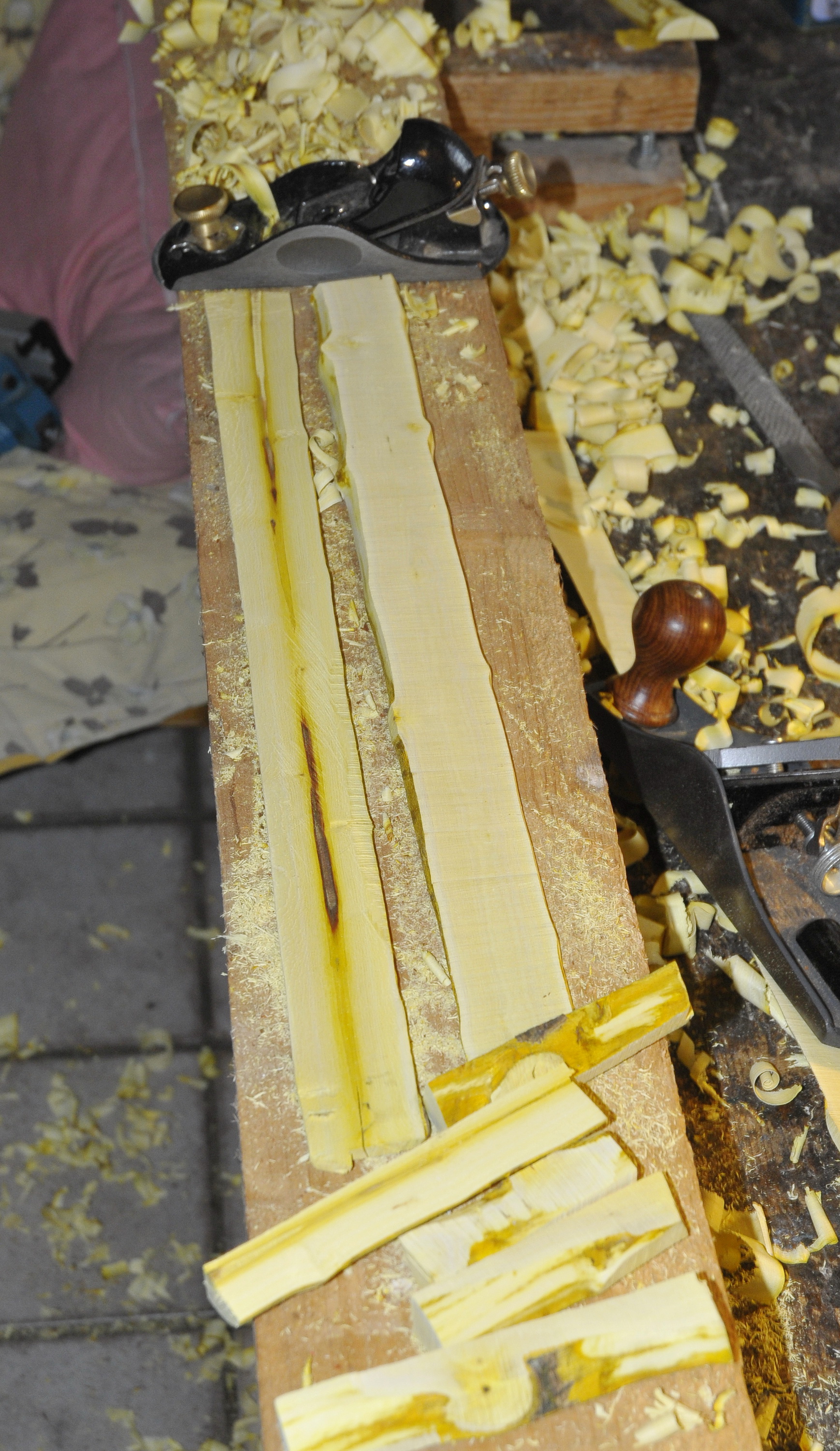

Aus der Berberitze habe ich zwei Laminate gesägt und gehobelt.
Zuletzt geändert von schnabelkanne am 22.01.2023, 14:37, insgesamt 2-mal geändert.

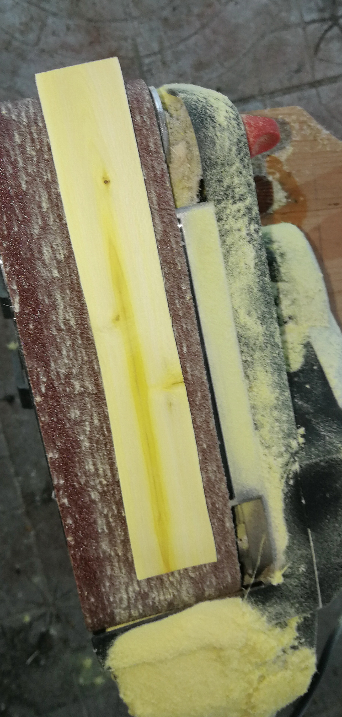

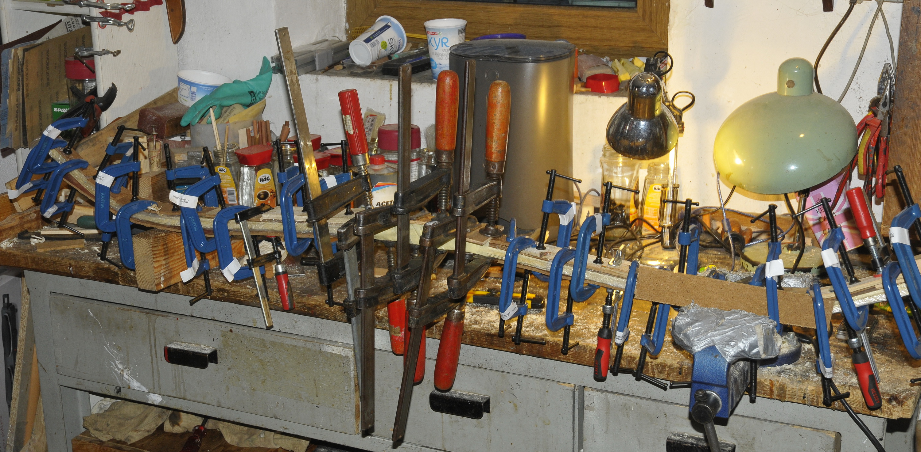

Re: Saplingbow 15, Schnabelkanne, Hainbuche,Hasel

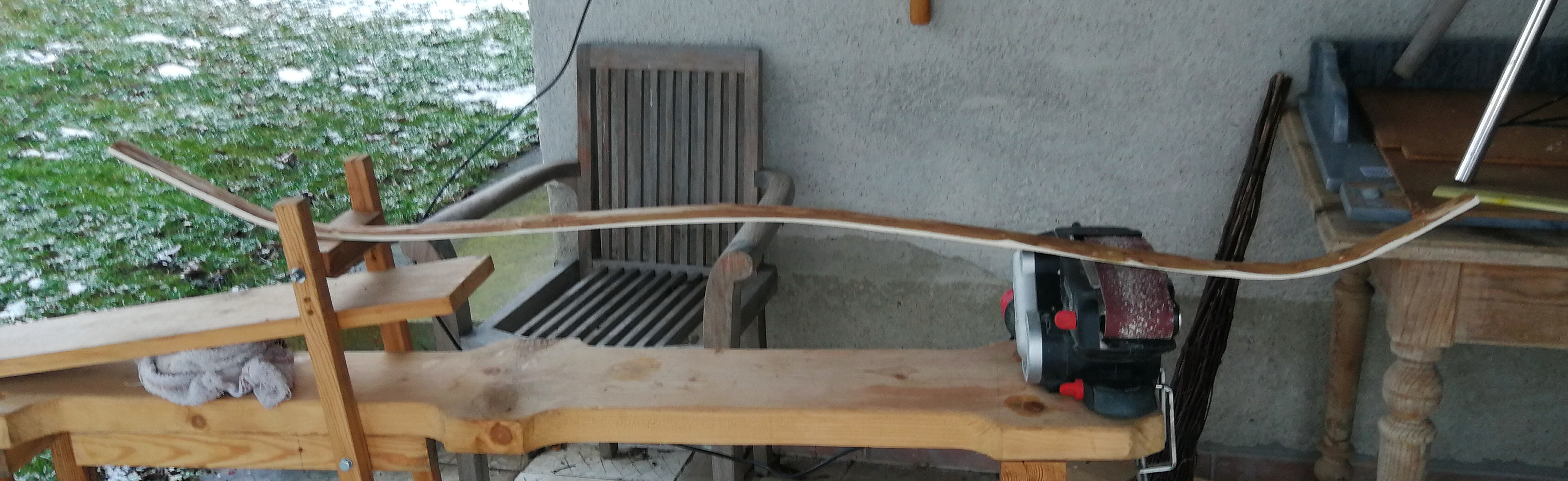

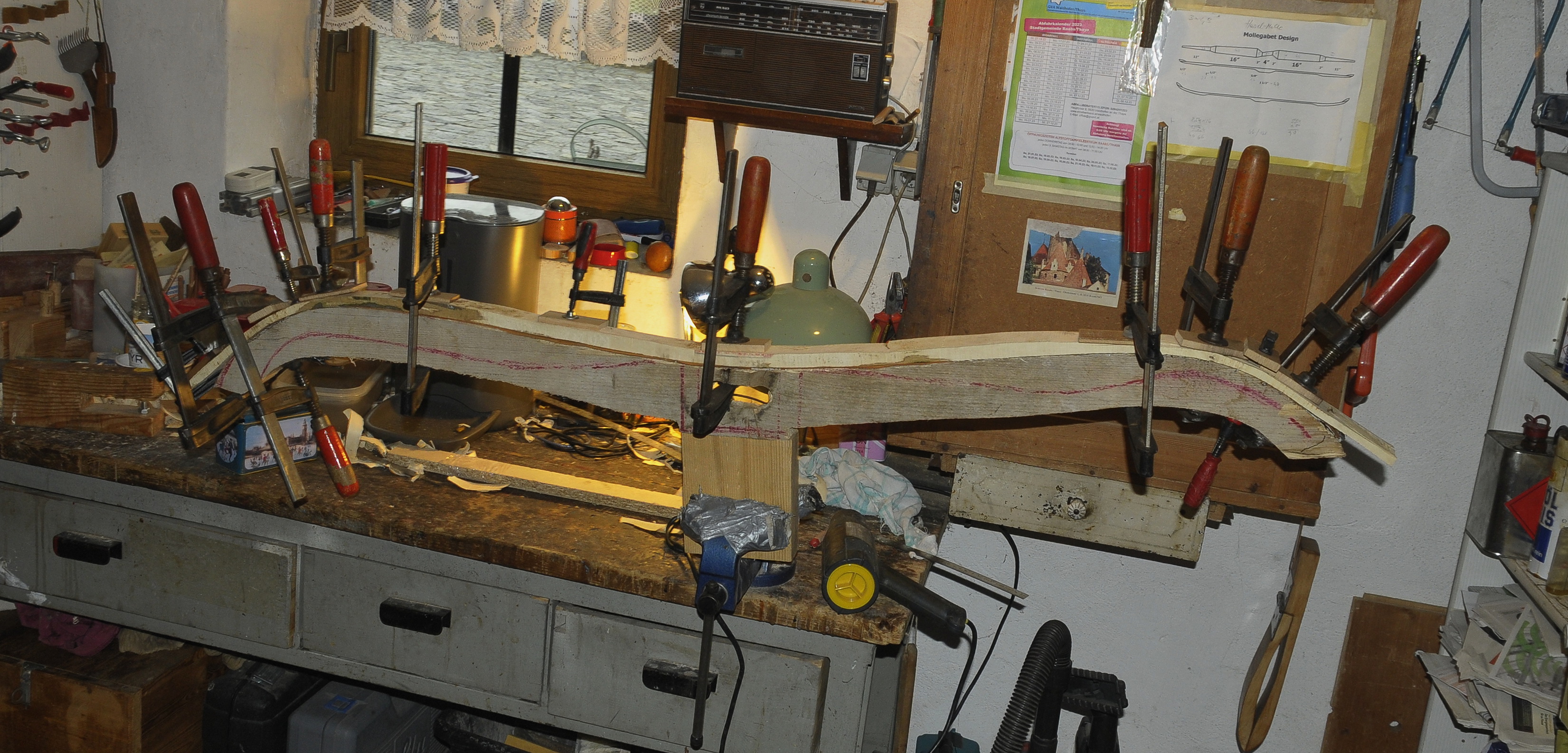

Ich habe heute auch wieder Späne gemacht, das Haselfacing mit dem Bandschleifer grob getapert, gewölbter Rücken etwas schwierig, die Berberitze für den Griff geschliffen und dann das ganze mit Epoxy verklebt. Wollte zuerst mit Fahrradschlauch wickeln ging aber nicht gut, Spalten zu groß. Deshalb rasch auf Zwingen gewechselt was etwas chaotisch wurde.
Die anderen 2 Haselrohlinge (Spare) sind zur Heizung übersiedelt, ich habe die Befürchtung, dass die Hasel/Hainbuche Kombi nichts wird.
