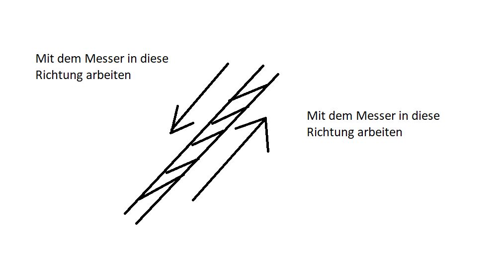

Hier nochmal zur Veranschaulichung, was mit "in Faserrichtung" arbeiten gemeint ist. Man müsste eigentlich spezifizieren, dass man so mit der Faser arbeiten soll, dass die Fasern vom Bogen weg laufen und nicht in den Bogen hinein.
Hier mal ein Bild dazu, die gestrichelten Linien sollen den Faserverlauf darstellen n

Dann schau dir mal an wie Drehwuchs aussieht. Du wirst erkennen dass vom Griff Richtung Nocke nur auf einer Seite funktioniert. Machst du das auf beiden Seiten, schneidest du auf einer Seite gegen den Faserverlauf.
Edit: da ist ja auch schon die passende Skizze

So wie Neumi sagt
In der Konsequenz, du musst den Rohling öfter umdrehen, je nachdem an welcher Seite du gerade arbeitest.
Re: Neuling hat Bogenholz gefunden, glaub ich...
Danke! Jetzt hab ich´s verstanden! Die Skizze war sehr hilfreich.
