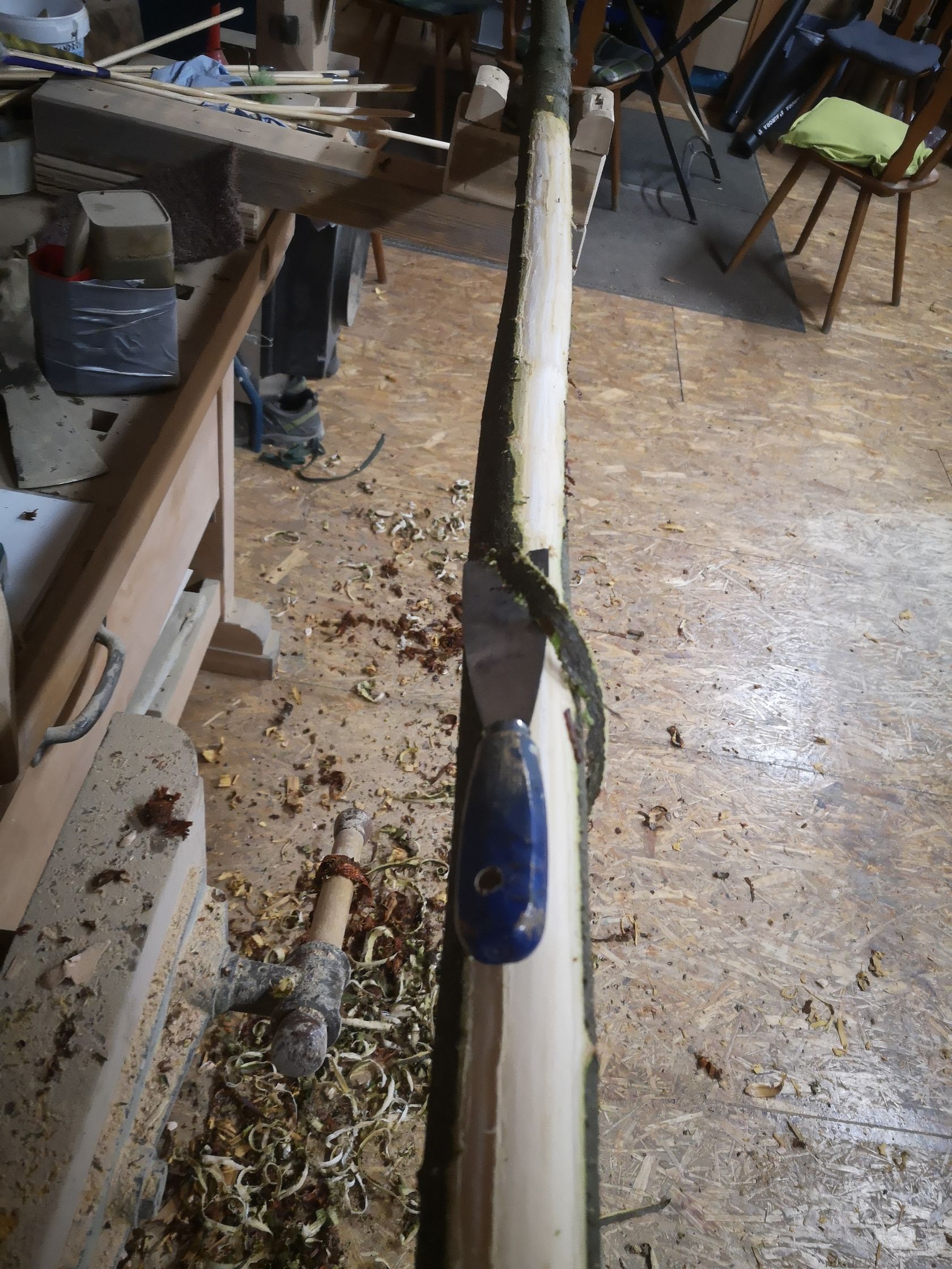

Beitrag von tombows » 02.01.2023, 20:24
Hab mir heute kurz entschlossen noch schnell bei uns im Kurpark einen Hartriegel und als Backup einen Hasel
geholt und noch entrindet und versiegelt. Jetzt stehen sie bei mir vor der Werkstatt kühl und trocken, weitere
Bilder vom Werkzeug kommen morgen, hab heute keine Lust auf noch mehr Bilder machen.
Tom
Hartriegel Habitat
Hartriegel Stock
Hartriegel beim schälen

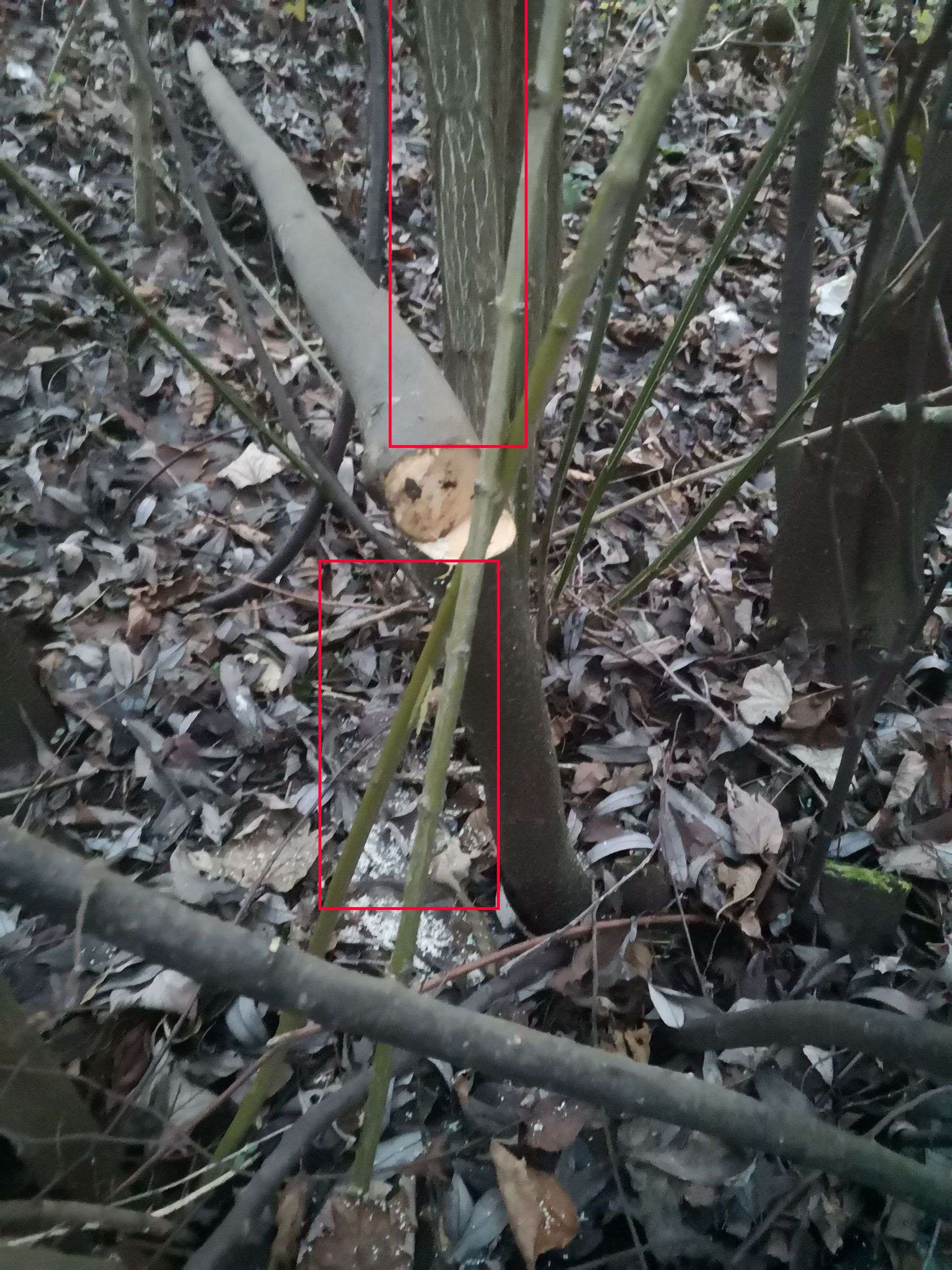

Beiträge: 5852
Re: Saplingbow 15, tombows, Hartriegel, Hasel
Beitrag von Neumi » 11.01.2023, 16:34
Das Bild kenne ich von Pfaffenhütchen, ich habs im Foto markiert. Zum einen die weißen Längsstrukturen in der Rinde und die hellgrünen Schößlinge.
Nacanina
Beiträge: 1367
Beitrag von Nacanina » 11.01.2023, 16:40
Neumi,
die Schößlinge sind ganz klar Pfaffenhütchen.
Aber die Knospen und der Stamm passen nicht bei dem Stämmchen.
Prunus padus, serotina oder domestika oder andere wären meine Vermutungen.
Aber ich bin nicht sicher.
Nacanina
Zuletzt geändert von Nacanina am 11.01.2023, 17:18, insgesamt 1-mal geändert.
Harding
Beiträge: 179
Beitrag von Harding » 11.01.2023, 16:55
Den weißen Bast im hinteren Teil des Bildes, auf dem Du den Stab schälst, kenne ich so vom Pfaffenhütchen (Hartriegelbast verfärbt sich ganz schnell rotbraun, Pfaffenbast bleibt weiß), und die Rinde, die Du runterholst, sieht auch nicht aus wie vom Hartriegel, Pfaffe passt da schon eher (bisschen dunkel, aber das kann an der Aufnahme liegen).
Pfaffe mit weißem Holz, gerade, um die 5 cm Durchmesser (wie dick ist der eigentlich?) und ordentlich lang - sehr, sehr schönes Holz!
Nacanina
Beiträge: 1367
Beitrag von Nacanina » 11.01.2023, 17:19
Die Rinde Passt nicht auf Pfaffenhütchen.
Die sieht so aus wie im Bild von Neumi gekennzeichnet (das senkrechte Rechteck).
Nacanina
Harding
Beiträge: 179
Beitrag von Harding » 11.01.2023, 17:47
Nacanina hat geschrieben:
11.01.2023, 17:19
Stimmt, weiß ich. Die hat auch eher einen silbrigen Schimmer und ist nicht schwarz. Bei schlechtem Licht fotografiert, würde ich vermuten, da verwischt es die Struktur von dunklen Bereichen. Aber guck mal dort, wo die Rinde sich gerade löst, das grüne Kambium und besonders der weiße Bast, kennst Du das in der Kombi noch von anderen hiesigen Sträuchern? Ein besseres Foto würde völlige Sicherheit bringen, aber für mich ist das ein Pfaffe. Und ein schönes Stück (wäre es auch als Prunus sp.).
Martin
Nacanina
Beiträge: 1367
Beitrag von Nacanina » 11.01.2023, 17:53
Martin, die Knospen passen auch nicht dazu.
Harding
Beiträge: 179
Beitrag von Harding » 11.01.2023, 18:06
Da geb ich Dir Recht, das sind Pflaumenknospen (oder was Verwandtes), aber ich kann mir nicht recht vorstellen, dass an diesen Knospen jenes Holz dran gehangen hat. Auch der Bast von Prunusarten verfärbt sich unter Sauerstoff, das frische Holz ebenso. Der gezeigte Stab ist aber weiß. Aber vielleicht hilft nachfragen?
Fragen an tombows: Ist das Holz immer noch so hell oder hat das inzwischen einen rötlichen Schimmer bekommen? Wie sehen die Bastreste aus? Immer noch weiß? Und hast Du evtl. noch ein Stück von der abgeschälten Rinde, das Du von nahem zeigen kannst? Und auch den Anschnitt? (Bei Prunussen müsste man die Poren im Früholz gut erkennen können, beim Pfaffen unterscheiden sich Früh- und Spätholz nur wenig)
Martin
