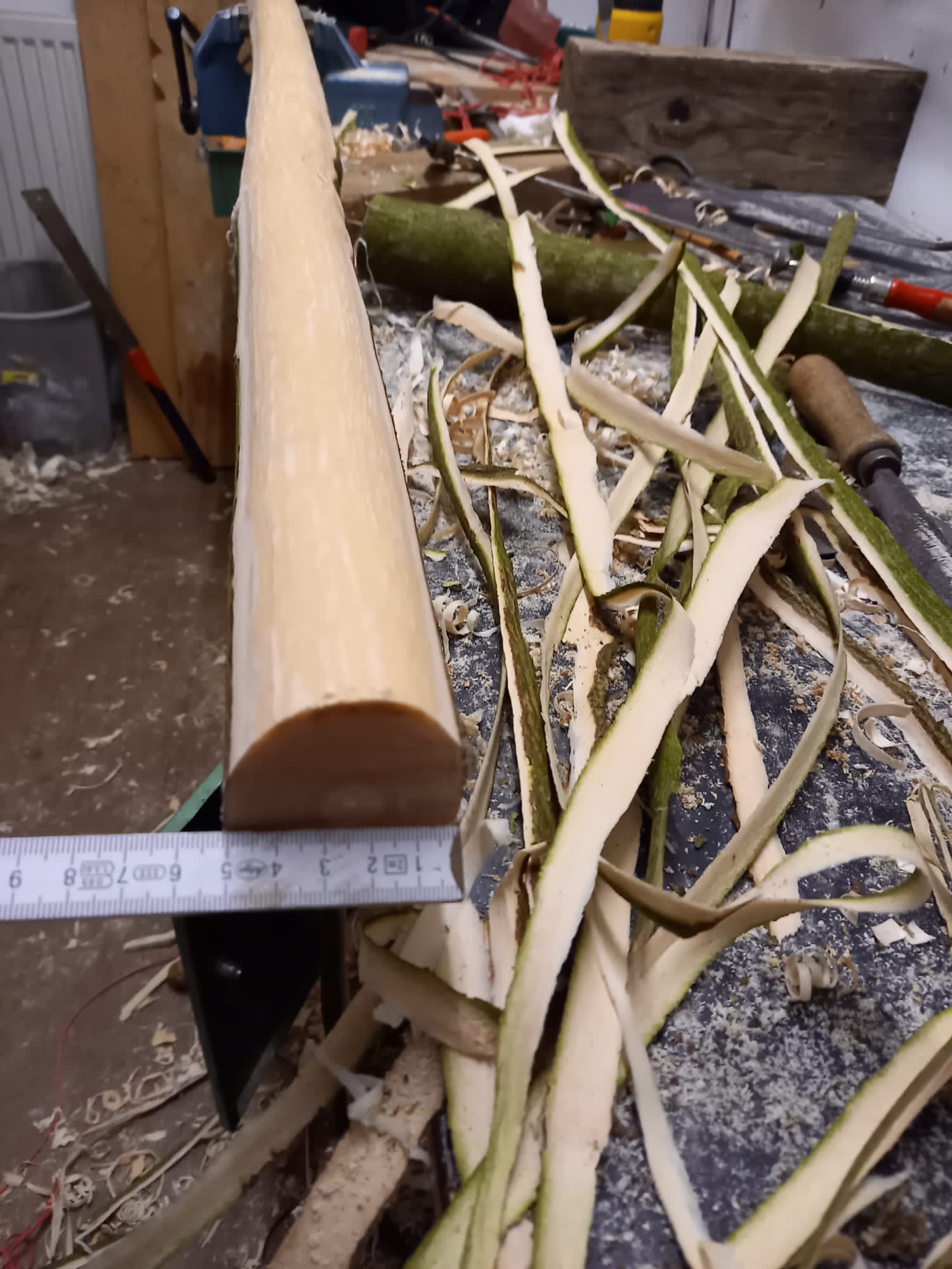

dickeres Ende
dickeres Ende
bereich späterer Bogenbauch schonmal ordentlich was runtergenommen und auch versiegelt

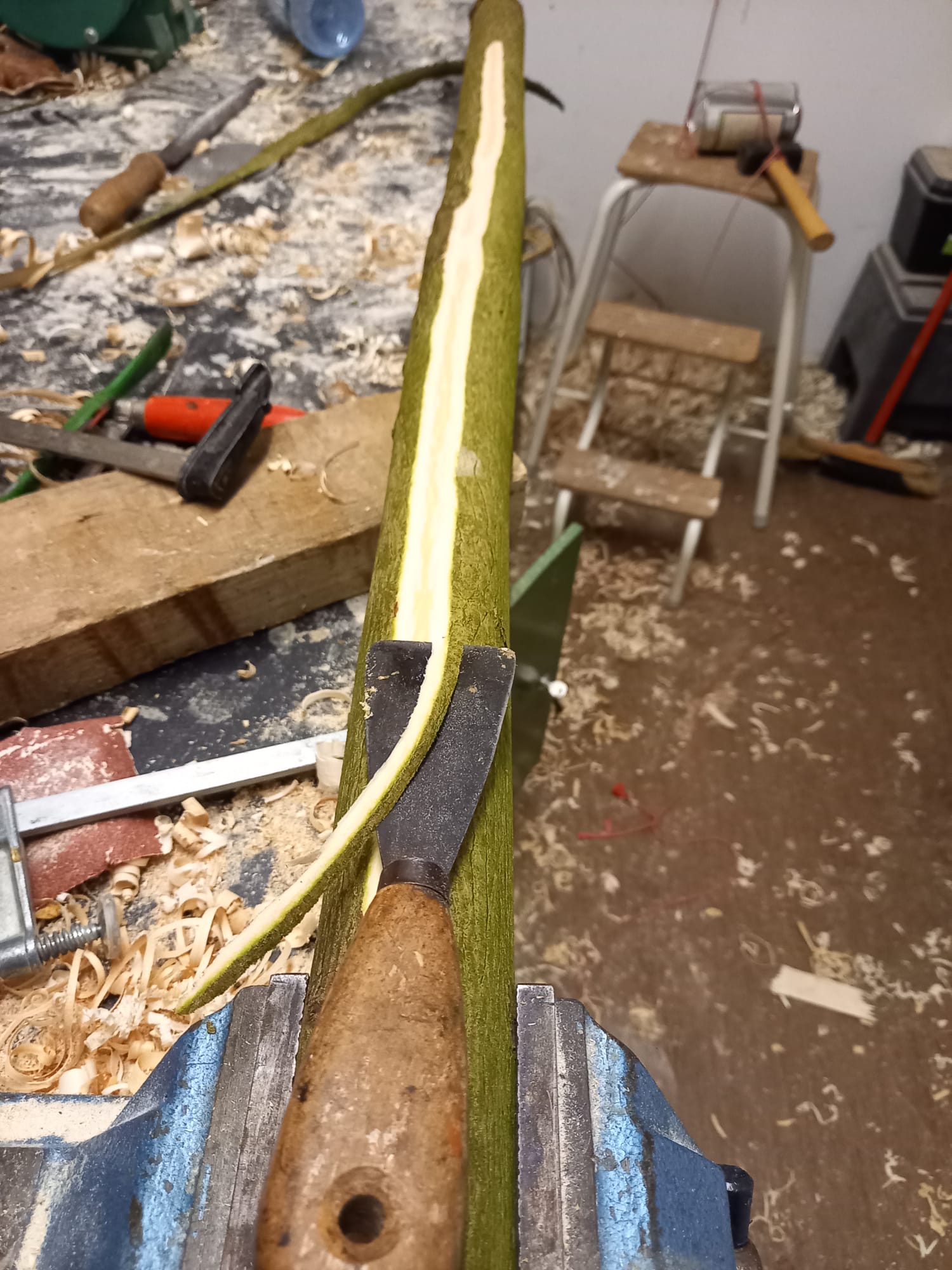

so jetzt erst mal die bilder zu dem 2. hartriegel vom 1.1.
ist ein sehr dünner Stängel, vllt gehts dann mal in richtung Stabbogen
hier ist er
hier ist er
kein dicker Stängel
kein dicker Stängel
schaben
schaben
sodele.. rücken eingepinselt mit verdünntem leim
so sieht die spätere bauchseite aus, die ich in ein paar tagen dann abschlagen werd, wenn er ein paar gramm verloren hat. hoff dass er innerlich nicht fault

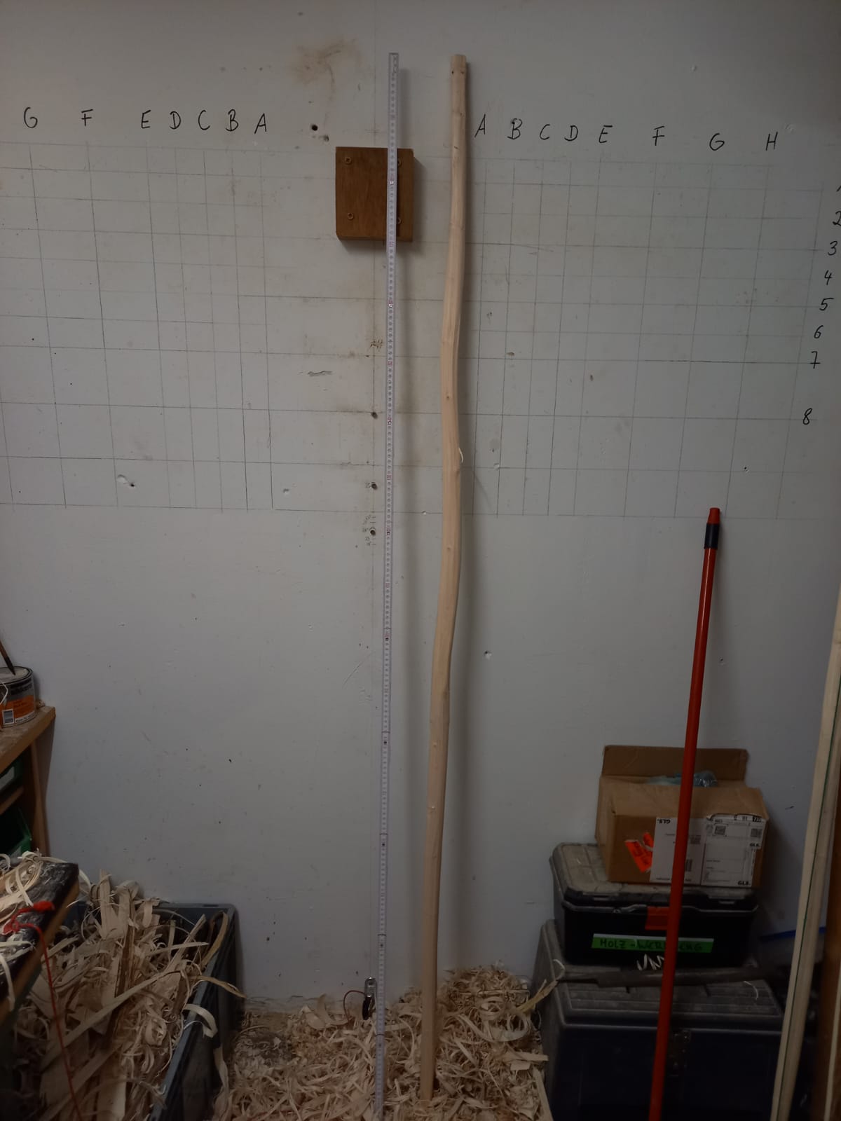

hier mal ein Update zu den Rohlingen
in den ersten 2 Reihen auf der Holzdiele schlummern die 2 leicht reflex gespannten Hartriegel (hoffentlich reißt nix ein ) und im Hintergrund liegt die grob vorbereitete Esche.
alle 3 noch mit einer länge von 200cm

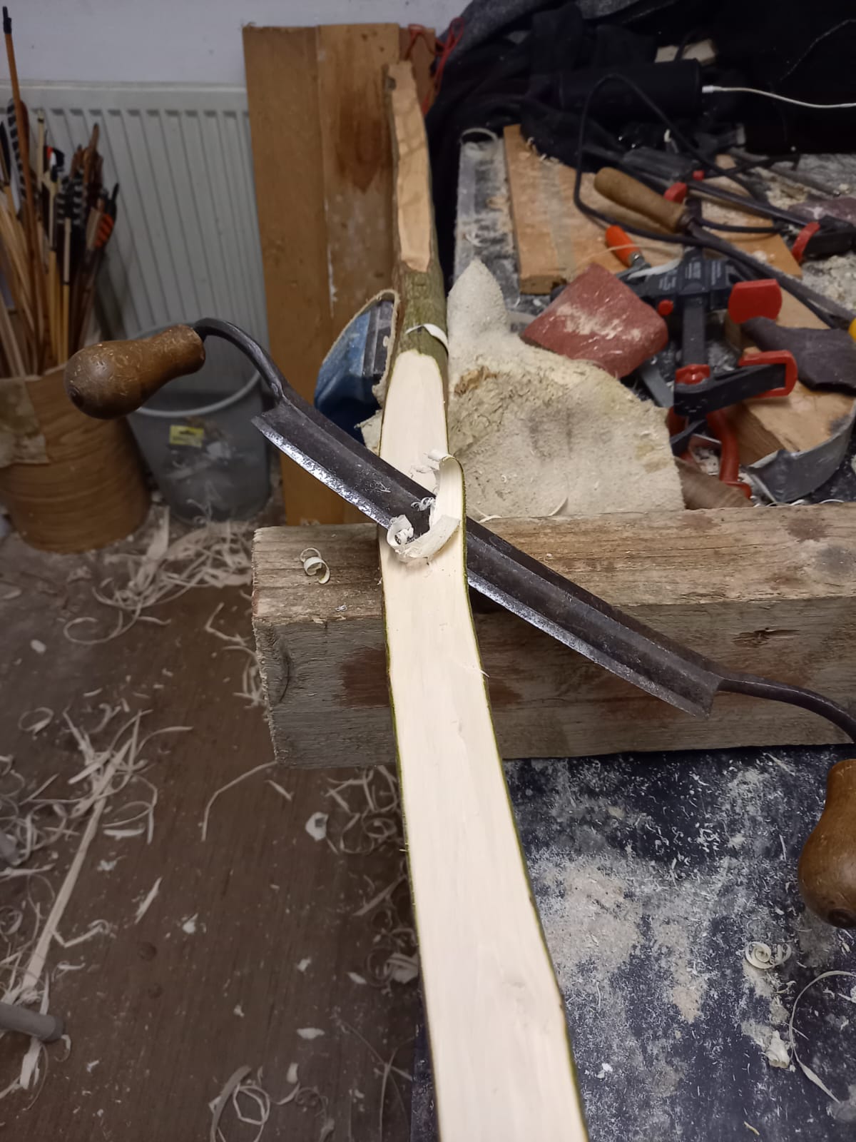

sodele weiter ging's heut 9 Tage nach der Fällung.
der Hartriegel ist in der zeit von 3765g auf 3085g runter, hat also schon einiges an Wasser verloren.
195cm langer Kamerad
komplett auf den markkanal runter
anzeichnen
anzeichnen
den bauch schon mal rund gestalten
bogenform rausgearbeitet

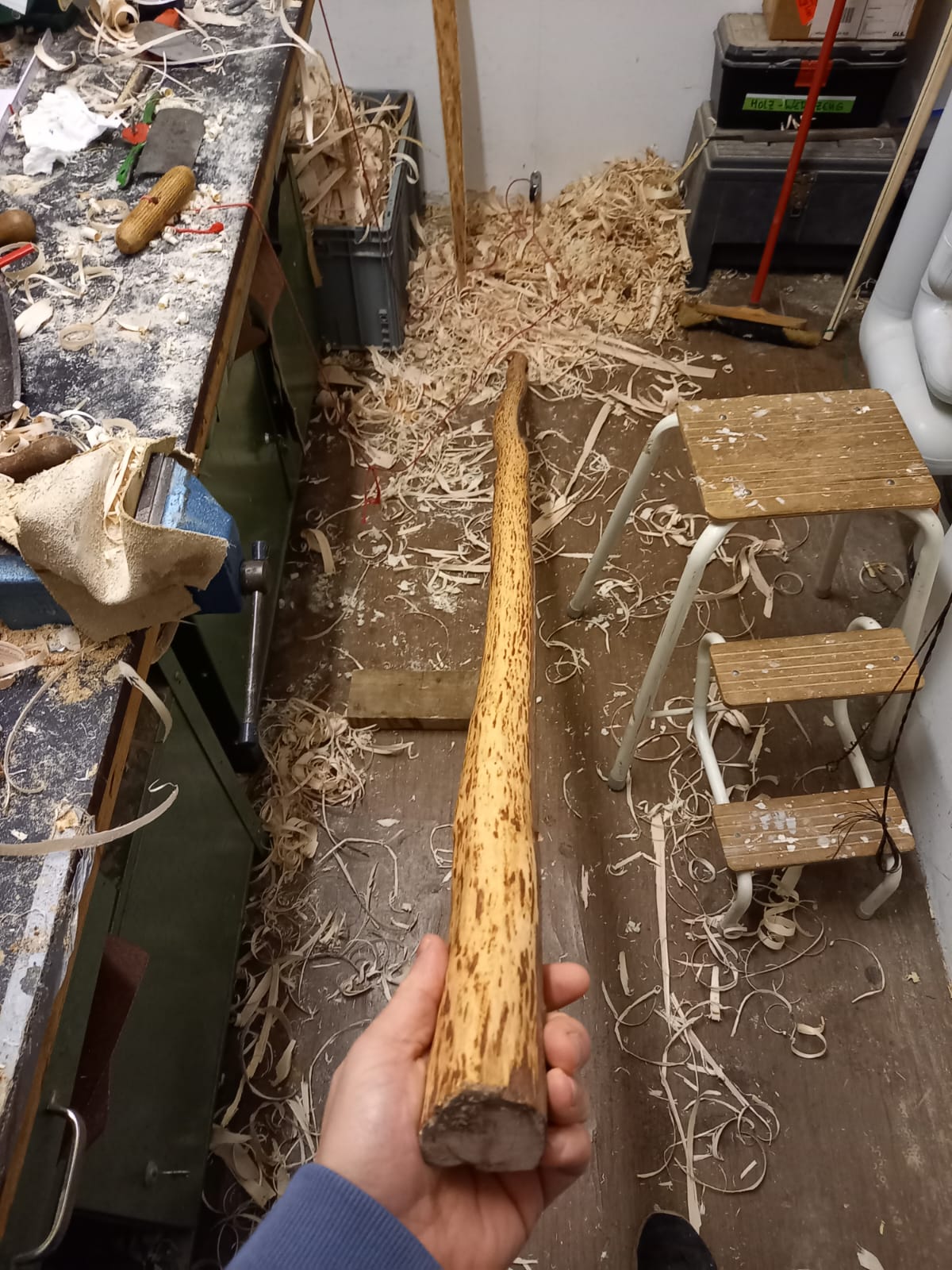

was mir jetzt sorgen macht ist das:
hatte ich schon mehrmals bei Hartriegel, konnte es dann aber irgendwie auf den Teil des Bogens legen, der eh wegkommt..
habt ihr damit Erfahrungen?
jedenfalls hab ich den rohling jetzt nochmal gewogen ( ca1200g) und ihn nochmal leicht reflex aufgespannt
Beiträge: 7107
Hat Dank erhalten: 303 Mal
Re: Saplingbow 15, MrCanister, Hartriegel
Schaut nach einer alten Beschaedigung aus, die wieder zugewachsen ist. Wuerde mir Kopfzerbrechen machen. :(
Beiträge: 1369
Hat Dank erhalten: 35 Mal
Beitrag von Kemoauc »
Ey,MrCanister, schönes Stück :D
die schwarzen Einwüchse werden wahrscheinlich beim Tillern verschwinden,hoffentlich sind nicht noch mehr davon im Holz :D

fatz hat geschrieben: 10.01.2023, 20:29 Schaut nach einer alten Beschaedigung aus, die wieder zugewachsen ist. Wuerde mir Kopfzerbrechen machen. :(
Kemoauc hat geschrieben: 10.01.2023, 20:34 Ey,MrCanister, schönes Stück :D
macht mir auch Sorgen..
Der Prügel ist momentan noch ca 3cm dick und breit an der Stelle.. und der Bereich ist halt ziemlich in der Mitte ::)
Hattet ihr schonmal sowas beim Hartriegel und habt es praktisch mit "eingearbeitet" ?
Nacanina
Beiträge: 1367
Beitrag von Nacanina »
Wenn der Schaden nicht zu hoch im Stämmchen lag, könnte das ein alter Fegeschaden sein.
Der wäre dann lokal begrenzt.
Nacanina
Beiträge: 1369
Hi,MrCanister,
zu den schwarzen Stellen: Wenn sie im WA liegen,keine Sorge,solange sie beim Tillern weniger werden. ;)
Hab kurz meinen HR vom letzten Jahr angesehen und : Mannshoch,vollbiegend,63#, in der Mitte (Griffzone) DxB= 2,5x3cm,so ca.. ;) Auch in der Mitte sollte das also rausfallen.Bei räsonablem Zuggewicht. ;D
Grüßle,

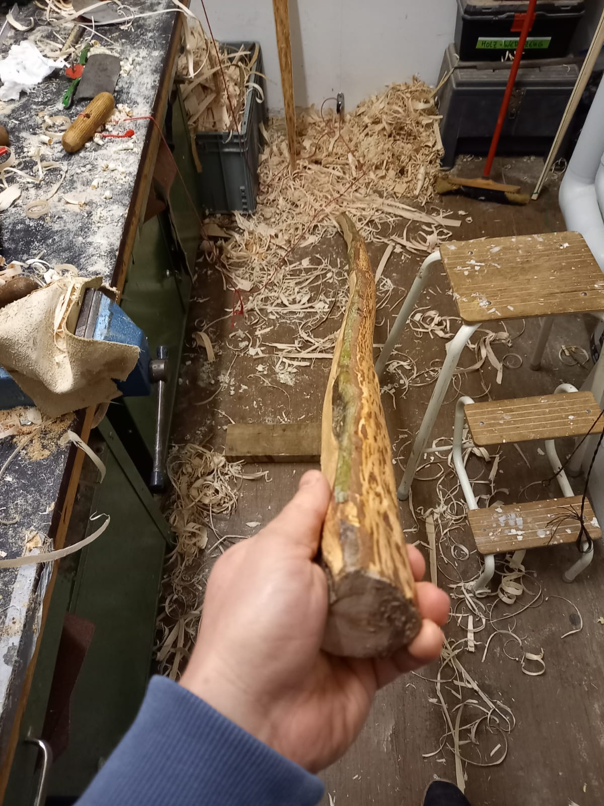

sodele.. gestern bin ich an den 2.hartriegel.
hier ist der Plan einen Stabbogen zu bauen und den markkanal komplett innen laufen zu lassen.
Das Gewicht vom Rohling ist in den 10Tagen von 3112 auf 2449 gesunken. Länge 200cm
hier das gleiche Problem

Die Schlenkler gefallen mir bei dem total gut. Viel Glück mit der Faulstelle. Hoffentlich fällt die raus :-\
